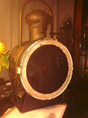

En attendant les photos de ma SNCV (enfin je crois...) voici deux vues de la lanterne SNCF sur laquelle je travaille en ce moment. Le flash a très mal rendu la couleur noir satiné, il reste à redonner la couleur de la cheminée (rouge car elle vient de Tours) et à reblanchir le cercle (émaillé à l'origine, mais déjà repeint il y a longtemps).
Quelqu'un a-t-il une idée sur l'intérieur (il semblait peint en gris moyen, genre gris artillerie) ?

Messagepar Le lampiste » 19 04 2011 à 08:27
Gris, argenté, noir et même marron: on trouve de tout. le principal est la protection anti-corrosion.
