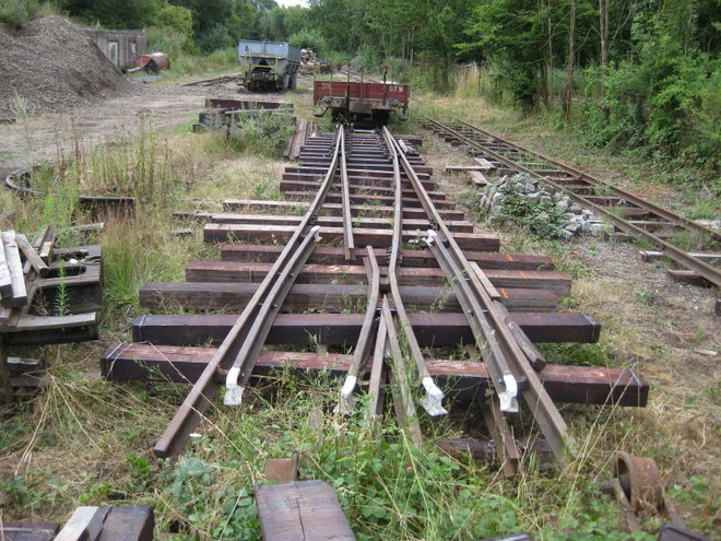

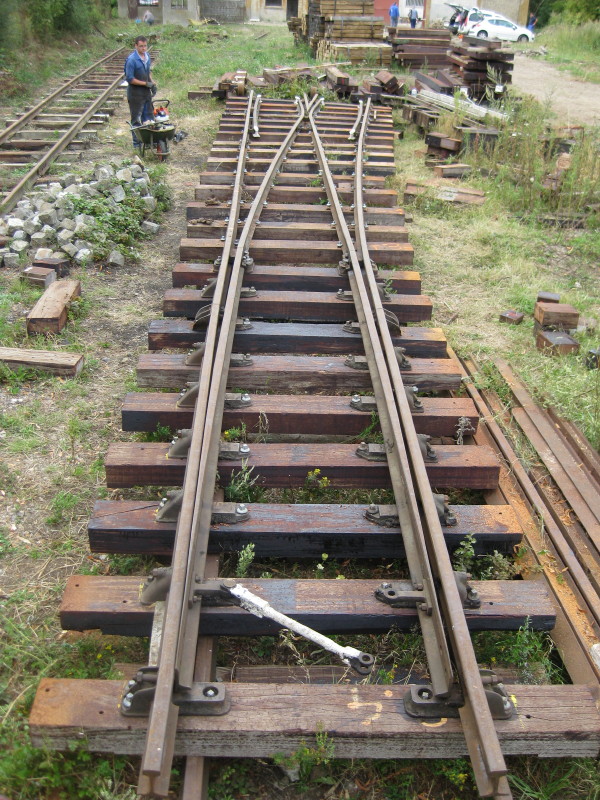

Bonsoir,

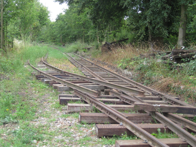

Deux petits clichés d'une aiguille à droite en reconstruction à Crèvecoeur. Il y a encore quelques mois elle était à Butry et servait au tiroir côté DDE.
A tout hasard on recherche une autre aiguille à droite en 30 kg voir une peu plus juqu'à 39 kg. Il nous en manque une pour finir le plan de voie et on ne peut à ce jour en démonter une autre à Butry. Elle peut-être démontée et en n'importe quel écartement. Par avance merci de vous renseigner.
Elle sera posée au bout de la voie à gauche de la trémie.
A bientôt
TDS

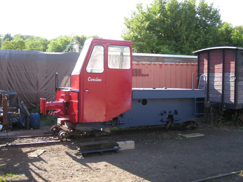

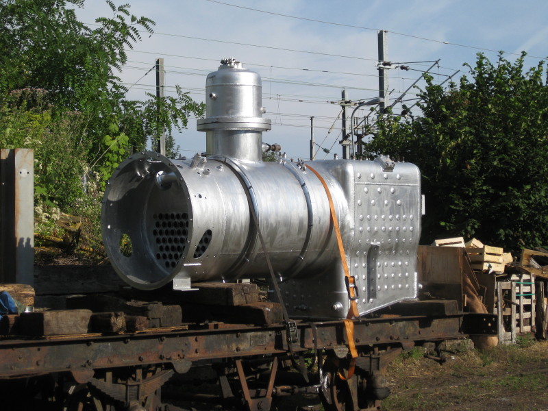

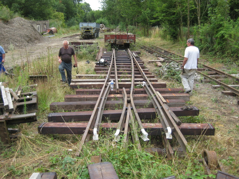

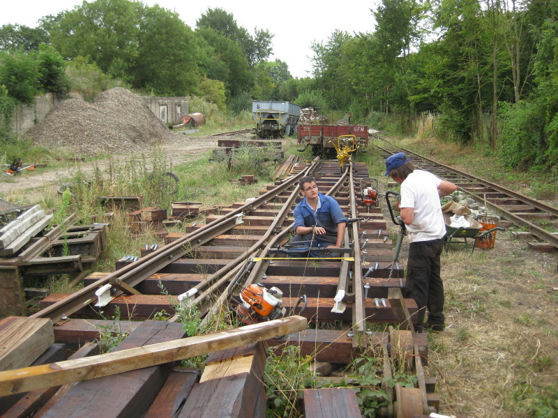

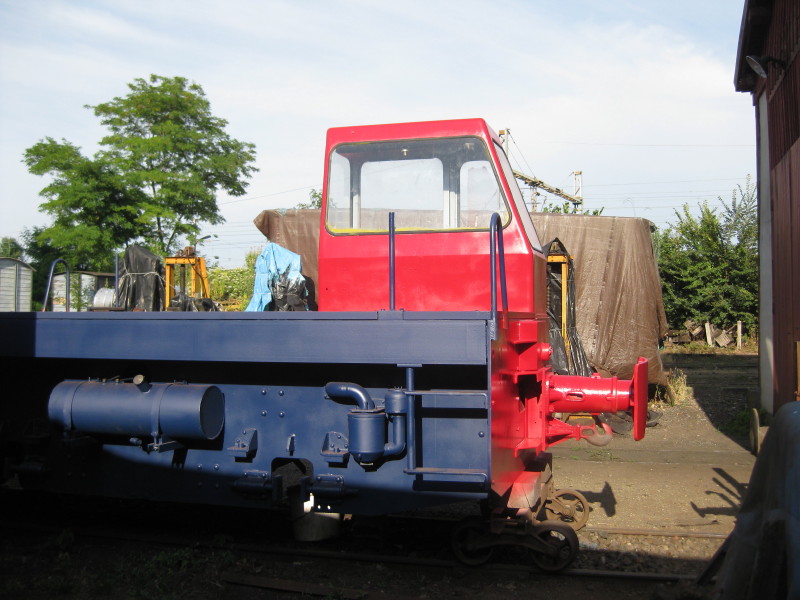

Quelques petits clichés des travaux.

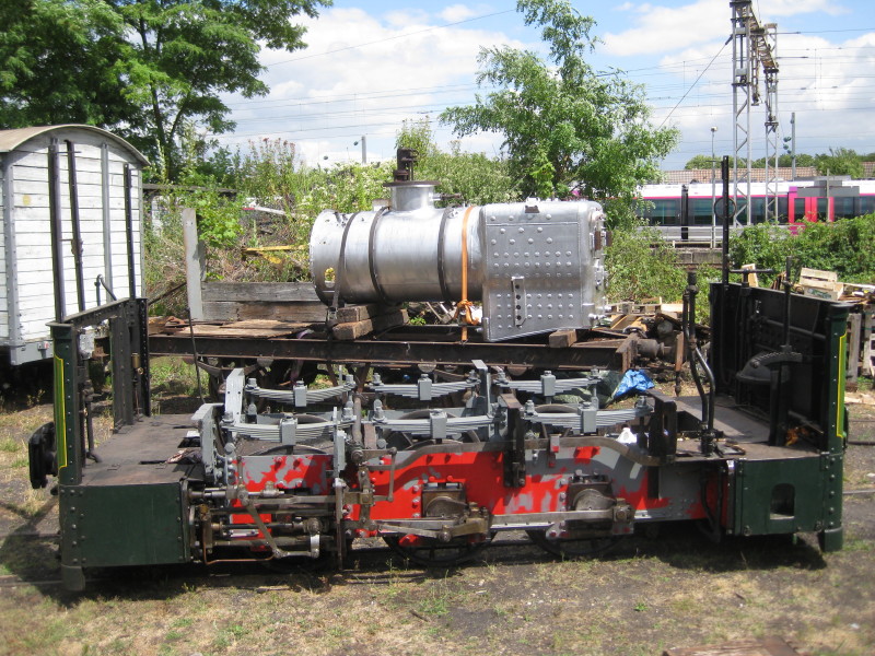

La chaudière de la Sarthe va bientôt être prête pour l'épreuve hydraulique, le Dôme a été reposé hier avec le joint. On commencera le serrage prochainement. Le châssis nécessite encore un peu de ménage mais on avance. Enfin Caroline a reçu hier sa dernière couche de rouge sur les traverses. Les tampons seront peints en noir bien sûr.
Un cliché pris samedi dernier avec le châssis devant la chaudière
Et Caroline
A bientôt
TDS

Messagepar YVES » 02 08 2015 à 22:41
Merci pour la photo du châssis et de la chaudière de la Sarthe. je suis bluffé ! je m'imaginais pas que la chaudière soit aussi compacte.
"Et pourtant, elle vaporise !".
:shock: :shock: :shock:

Messagepar bim » 04 08 2015 à 18:15
Cette chaudière ressemble, en plus petit, à celle de la 303 de l' ASVi. Ce sont deux machine "made in Tubize" . Franco-Belge était au départ, l'atelier Français de montage des machines de la Métallurgique à Tubize. Les numéros de constructeur étaient d'ailleurs continus entre les deux entreprises.
bim

Messagepar CFB » 04 08 2015 à 18:56
bim a écrit:Cette chaudière ressemble, en plus petit, à celle de la 303 de l' ASVi. Ce sont deux machine "made in Tubize" . Franco-Belge était au départ, l'atelier Français de montage des machines de la Métallurgique à Tubize. Les numéros de constructeur étaient d'ailleurs continus entre les deux entreprises.
Euh, pour info la Sarthe c'est une ANF Blanc Misseron ( blanc misseron etait adossé a la metallurgique Tubize).. Rien a voir avec Franco Belge qui se trouvait a Raismes.

Messagepar bim » 04 08 2015 à 19:31
Exact.. Sorry, je voulais dire "Blanc Misseron" .

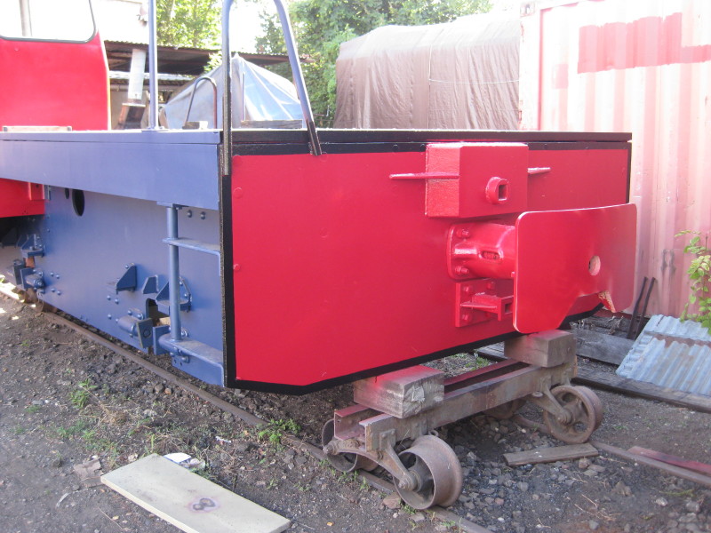

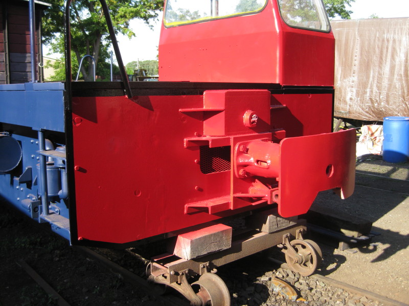

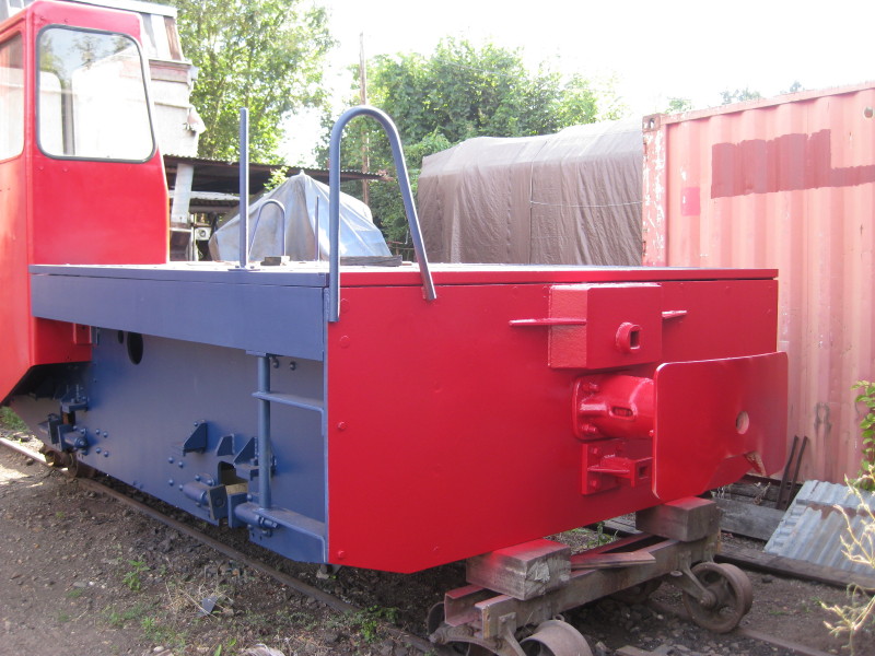

Messagepar TDS » 05 08 2015 à 21:46
Recouvrance d'identité.
Ca y est Caroline a retrouvé son nom peint par notre Gaby en pleine chaleur. la peinture n'a pas le temps de couler!...
Et les traverses avant et arrière la première couche de leur bandeau noir.
Les tampons seront noirs bien sûr!...
A bientôt
TDS

Messagepar 030T6 » 07 08 2015 à 20:03
Les tampons ont été découpés en bas. A quoi vont servir les deux autres ?

Messagepar TDS » 09 08 2015 à 21:40
Bonsoir,
Les tampons on été découpés pour laisser passer l'attelage. Les deux autres tampons pour l'instant sont en stock et serviront plus tard sur d'autres diesels. Peut être l'autre CFD celui qui était à la Mure
TDS

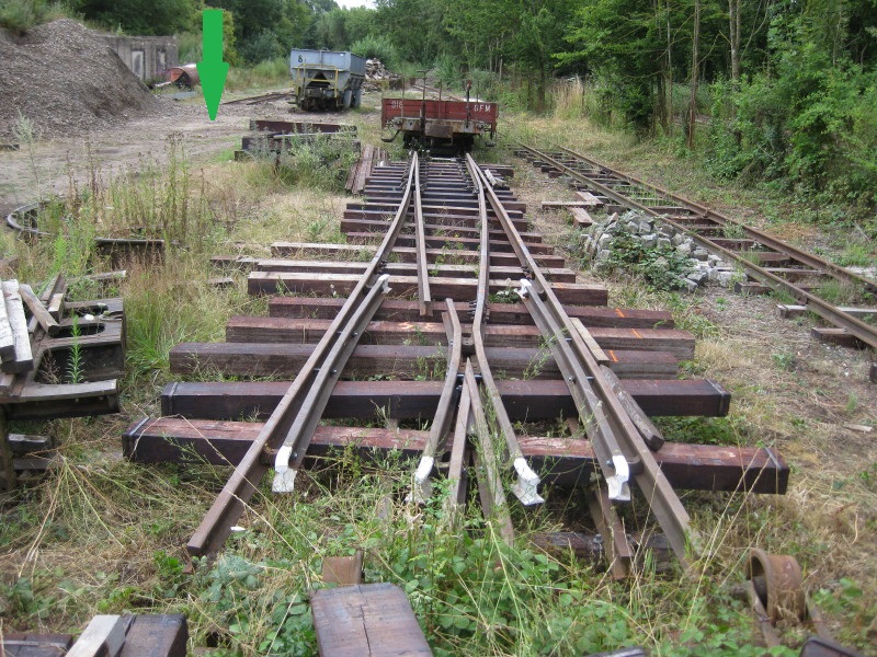

Rebonsoir.
Hier nous avons eu la visite à Crèvecoeur de Bebert de la Baie de Somme qui nous a dit qu'il venait souvent voir ce qu'il se passait mais qu'il n'y avait personne. C'est vrais nous venons bosser selon un planning Doodle maison. Cependant en début d'année nous avons décidé et c'est en application de travailler sur place tous les premiers samedis de chaque mois. Pour les copains et les gens des communes environnantes. Celà a été fructueux puisque environ une dizaine de membres de l'Oise ont adhérés et 5 à 6 ont rejoints le "track gang".

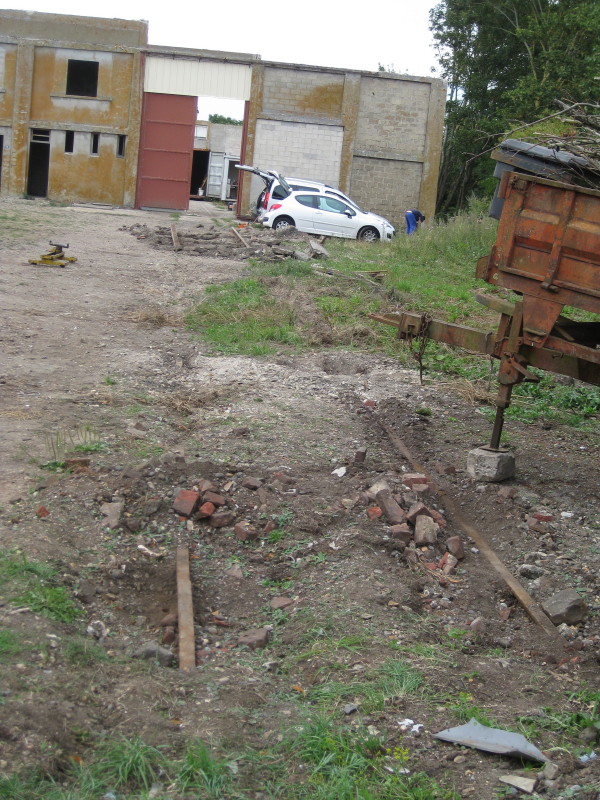

J'en profite pour vous donner quelques nouvelles d'hier. La cinquième aiguille est terminée et sera posée en place vers la fin du mois d'août.
Ou il y a la flèche verte

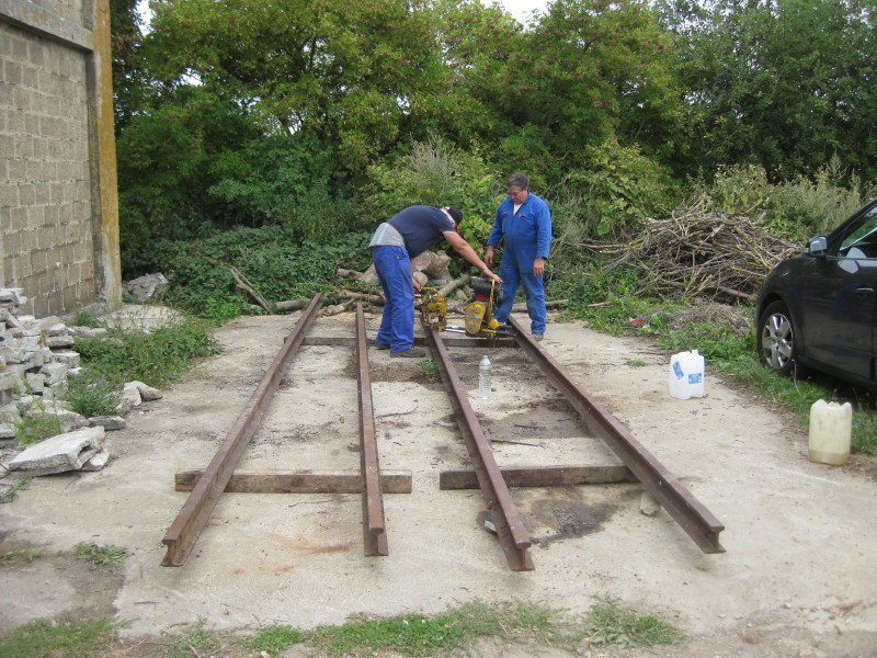

Plusieurs longueurs de rails sont en cours de perçage (tous les 1.5 m) pour être entretoisées. Ces longueurs serviront de panneaux directement sur le sol du bâtiment dés que la deuxième porte sera posée début septembre. Plus tard il seront redémontés lorsque le toit sera en place, pour permettre de construire une fosse de 25 m de long. Il nous a été demandé de laisser la porte actuelle libre de voie pour permettre l'acces des engins qui viendront monter la charpente.
Les fouilles pour dégager la voie normale enterrée se poursuivent avec le repérage des joints de rails pour démontage des éclisses et arrachage des coupons ensuite. Celà permettra alors de poser la voie métrique vers l'atelier (ou la porte est murée derrière les voitures)

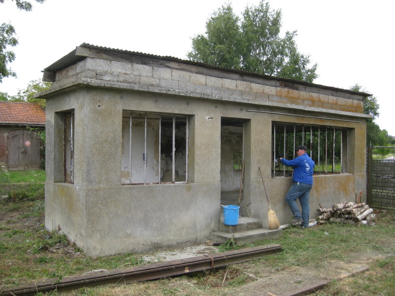

Les premiers travaux de remise en état de l'ancienne bascule pour l'accueil du public plus trad ont commencés avec le décapage du mastic des anciennes vitres et des morceaux de verre restants.
Et pour finir la voie de l'évitement a été cintrée pour être raccordée à l'aiguille du tiroir qui servira à l'inauguration le 17 octobre prochain. Restre les coupes et le perçage des rails à faire!...
A bientôt

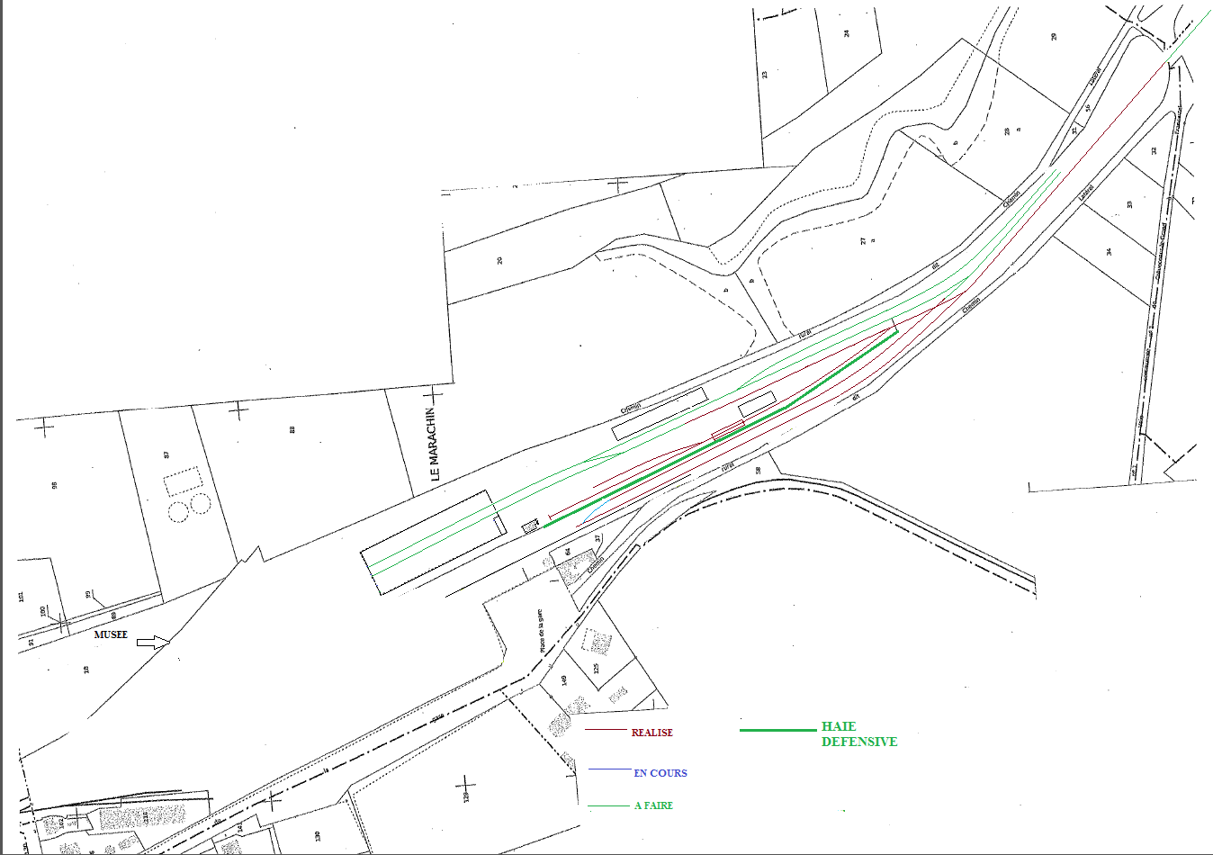

Je vous remet le schéma des voies actuelles telles quelles seront posée pour un début d'exploitation pas trop éloigné.
A bientôt
