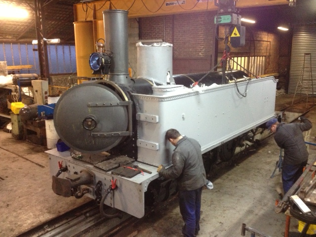

Weekend dernier,
Première pose de la caisse à eau gauche sur la 030 Pinguely.
Les travaux d'ajustages, perçages,.. vont se poursuivre.

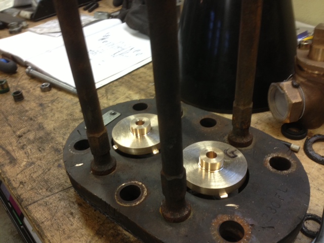

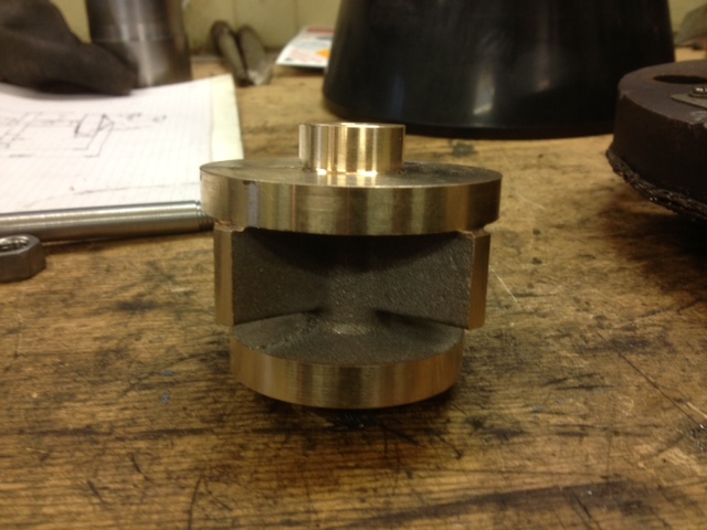

A l'atelier mécanique ; remise en état à neuf des sièges de soupapes de la 230 E-332 :
#B6 :maitre:

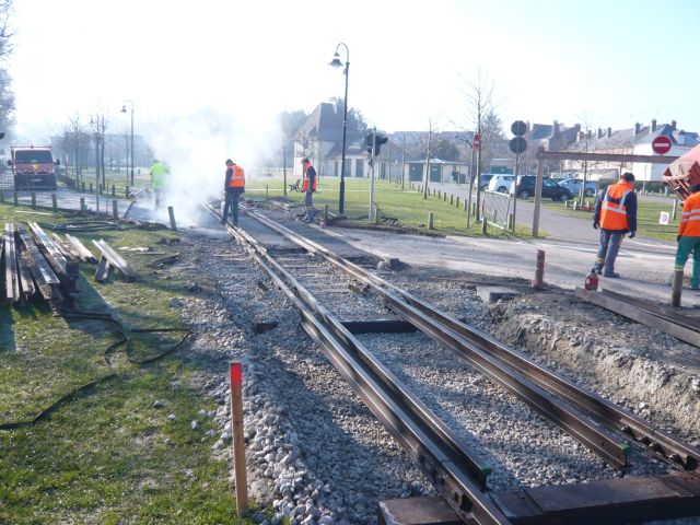

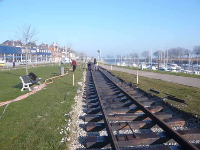

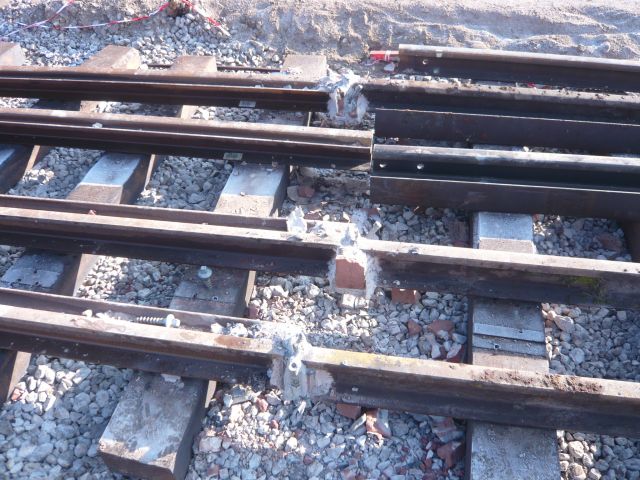

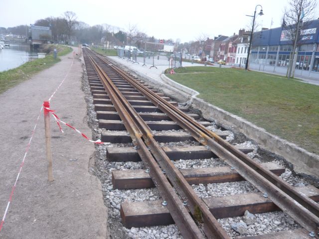

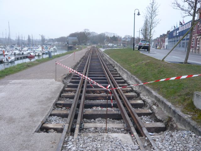

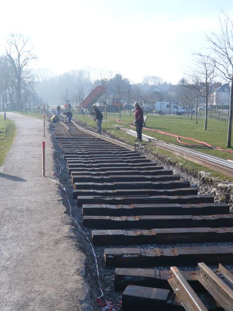

Coup d'oeil sur les travaux de l'embranchement du Port de St Valery :
Mardi 19/02 : montage des rails,
Soudure des rails Broca/vignole (Aluminothermie)

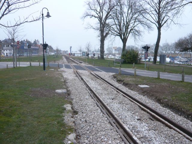

Le PN est posé, la pose du bitume est en cours avec réouverture de la route le lendemain.
Ce mercredi 27 : la voie est entièrement posée, l
Le Passage vers la grue portuaire en Broca :
Le déchargement du ballast a commencé près du PN :
à suivre..

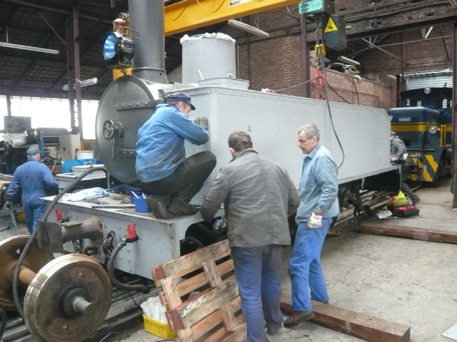

Hier samedi 3 mars séance de travail avec 37 bénévoles présents au dépôt de St Valery canal.
Le chantier de remontage de la 030 Pinguely se poursuit. (et c'est poursuivi ce dimanche)
L'ajustage, la pose, le perçage et le montage des fixations des caisses à eau a été réalisé.
Pose des protections neuves des ouvertures d'autoclaves sur l'enveloppe de chaudière:

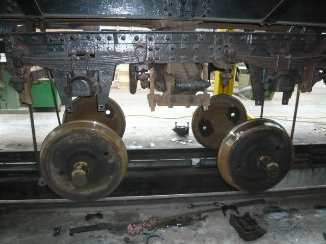

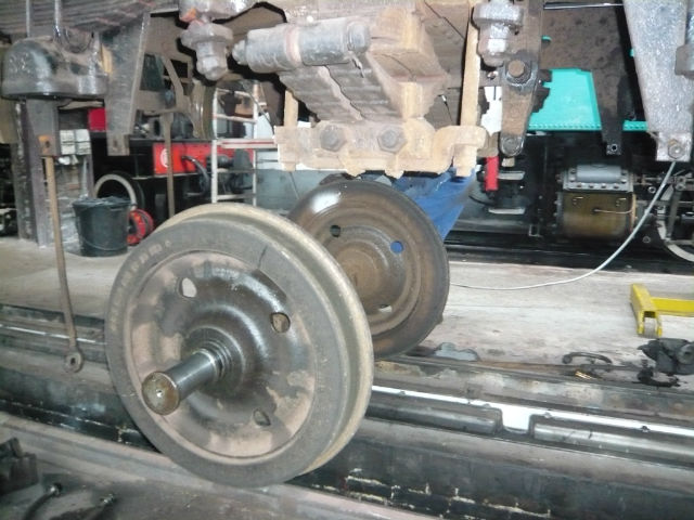

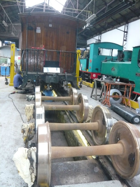

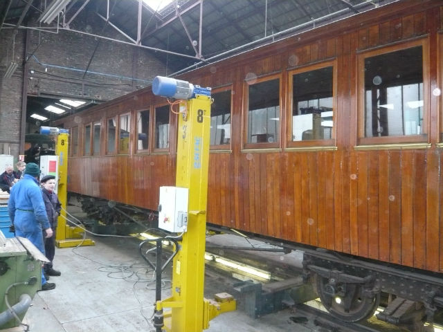

Autre gros chantier qui fut mené à son terme dans la journée ; le levage de la voiture "Somme" 10501 pour échange des essieux.
[img]
[url=http://www.photorapide.com/index.php?photoName=03m1y5.jpg&photoId=154839]Image
Préparation des nouveaux essieux reprofilés il y a quelques semaines :
les anciens essieux :
Mise en place et pose sur les nouveaux essieux..
..puis remontage des divers éléments.

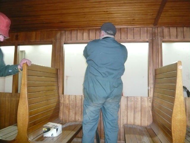

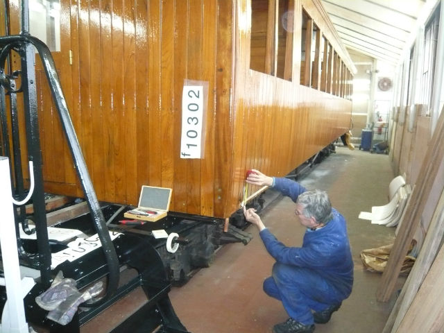

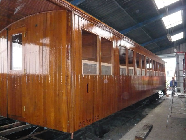

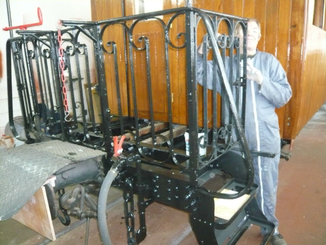

Voiture Somme 10302 suite des travaux.
Le vernis fut achevé la semaine dernière, le ponçage des parois intérieur a été réalisé jeudi dernier par le "Thursday gang"
une première couche de lasure fut appliquée ce samedi.
A noter que les rambardes en fer forgé ont été peinte jeudi
La pose des marquages fut réalisée

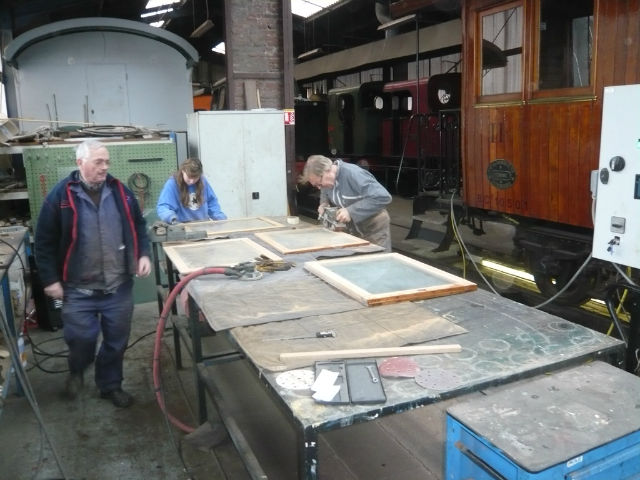

Mais il reste à traiter les fenêtres et leurs encadrements (pare-closes) un atelier de ponçage de ces dernières fut mis en place pour traiter les 86 pièces. #B6
Un autre atelier a traité les fenêtres dont l'épaisseur du bois fut réduite de 5/10 par ponçage. Etant trop épaisses de fabrication elle se manoeuvraient difficilement.

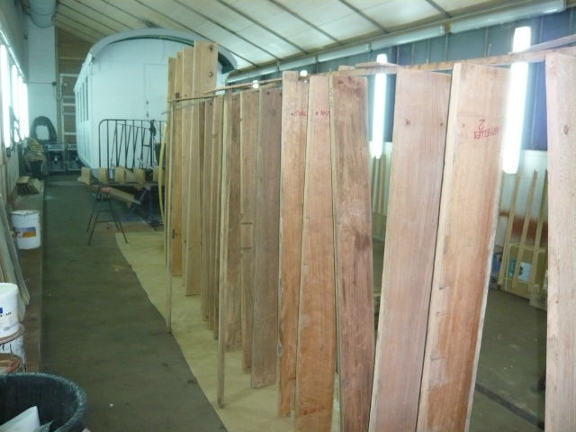

Elle a quitté l'atelier peinture (Picasso), tandis que la voiture B27 à pris la place...
....en compagnie d'une forêt de planchers de plateformes et de pare closes extérieure de la 10302 pour passage au vernis coléan ce dimanche

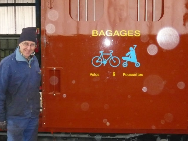

Sur le fourgon D522 les plaques de tôles alu du garnissage intérieur ont été nettoyées par aérogommage. Des marquages ont été posés mais ce travail a été interrompu en raison de la température ambiante trop basse (maxi 3-4°)
A la demande des controleurs les porte de fourgons vont recevoir ces inscriptions :
90% de nos voyageurs ne savent pas ce que c'est un fourgon, alors que l'on demande d'y placer vélos et poussettes. :?

Et il faut mettre le bebe avec la poussette dans le fourgon ? :C4
hektor
Messages: 759
Re: L'actualité du CFBS
Messagepar Robatel » 04 03 2013 à 15:48
:E5
Uniquement à l'échelle 1 !!
Robatel
Messages: 1524
Messagepar SteamyStef » 05 03 2013 à 10:37
Ouais, c'est discriminatoire vis à vis des cyclistes :rod_siflet
