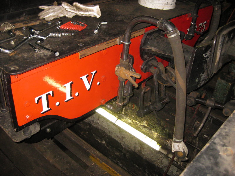

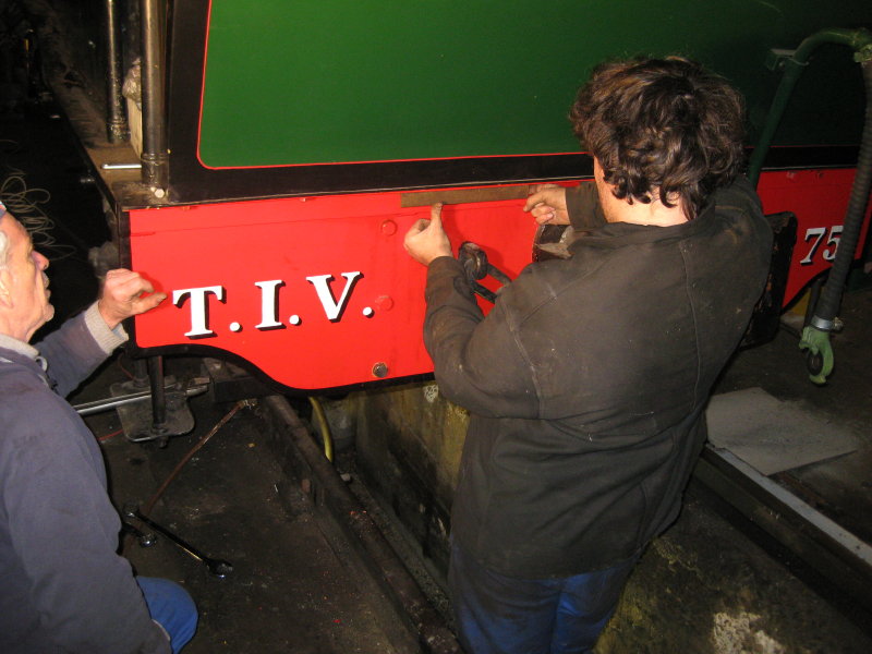

Messagepar TDS » 08 02 2013 à 22:21
Le festval vapeur se prépare même au MTVS avec la pose de conduites d'air sur la TIV

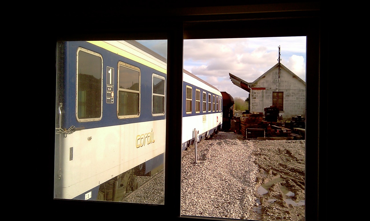

Messagepar Canchy-Neuilly » 09 02 2013 à 00:28

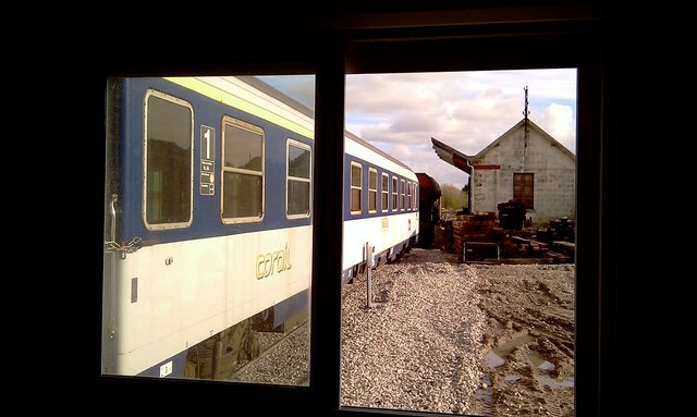

quelques images d'actualité prises jeudi dernier; la voiture Corail a été mise en place en face du bungalow; l'électricité, l'eau et l'évacuation du tout à l'égout sont raccordées.Une nouvelle perspective s'ouvre dans ce secteur autrefois assez glauque.

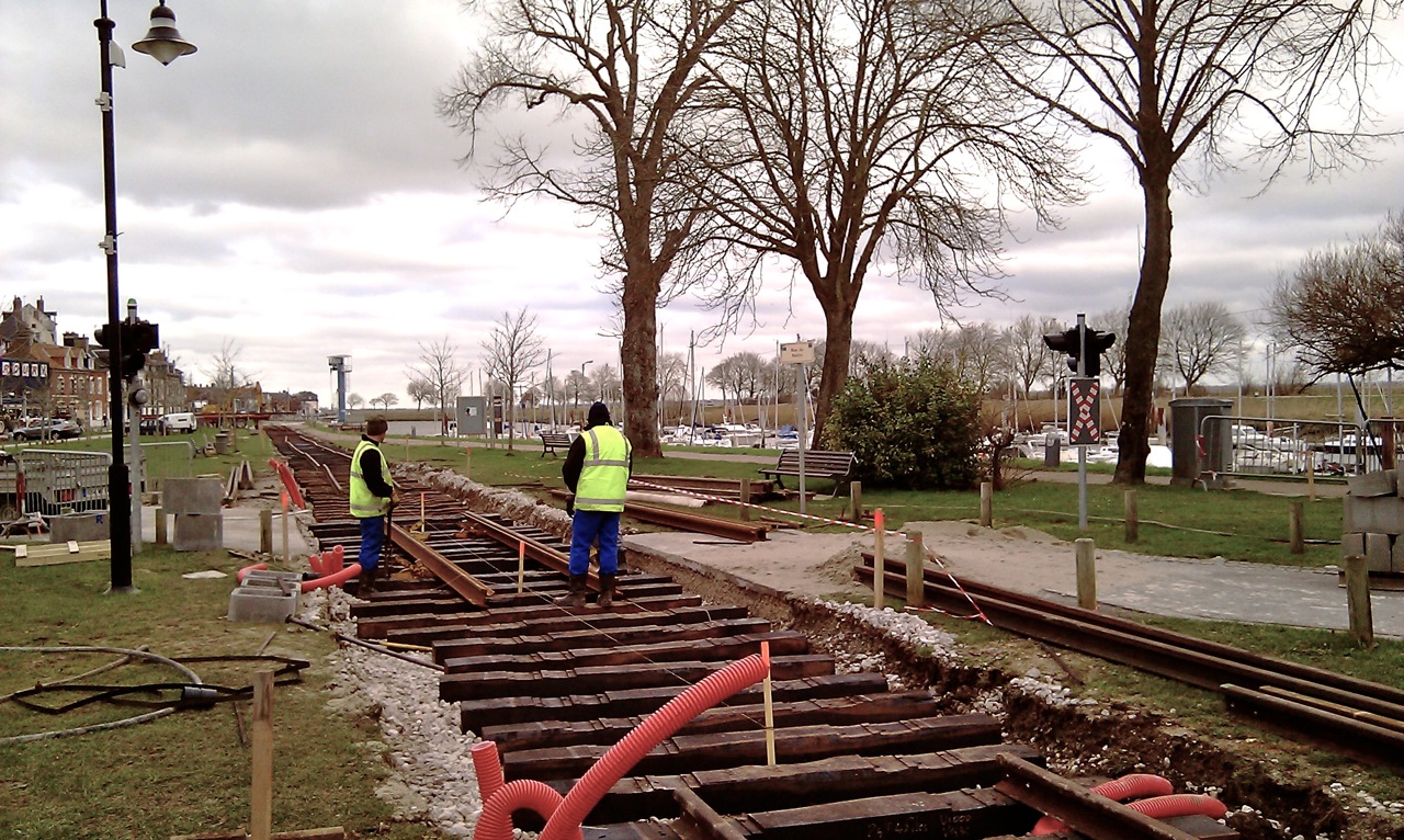

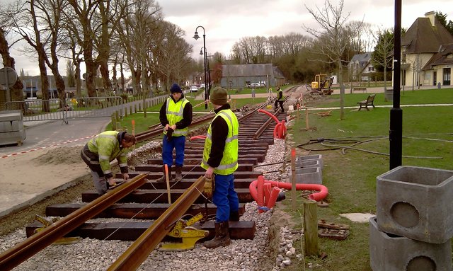

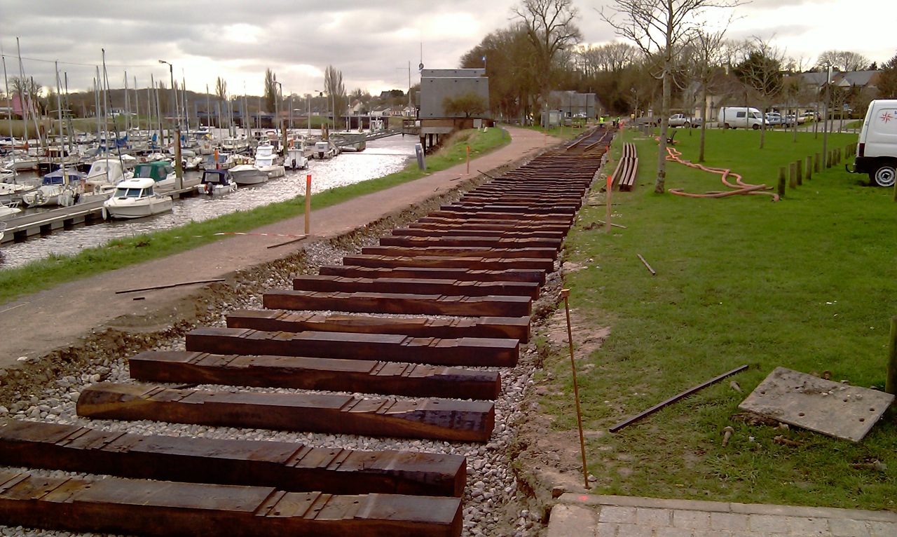

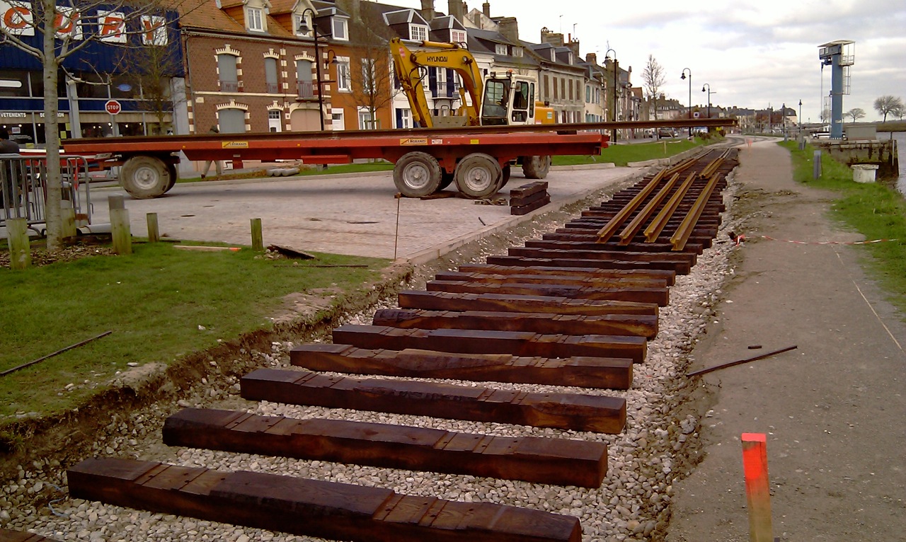

La pose de la voie a débuté sur le raccordement du port;

Messagepar Le lampiste » 09 02 2013 à 10:44
Bon courage à Thierry et à sa vaillante équipe de la voie. #B6 #B6 #B6
Le lampiste
Messages: 2360
Re: L'actualité du CFBS
Messagepar TGV BAIE DE SOMME » 09 02 2013 à 15:07
bon travail de l'équipe de voie
TGV BAIE DE SOMME
Messages: 30
Enregistré le: 17 09 2012 à 18:44
Localisation: ESTREBOEUF
Messagepar panama » 09 02 2013 à 16:11
Cela fait plaisir de voir se mettre en place le rail à gorge "Broca" neuf que j'ai sourcé à St Jean Bonnefond : une belle économie pour le CFBS !

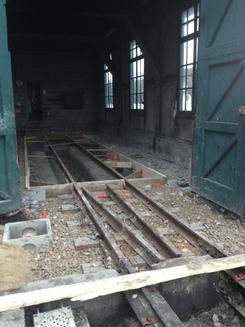

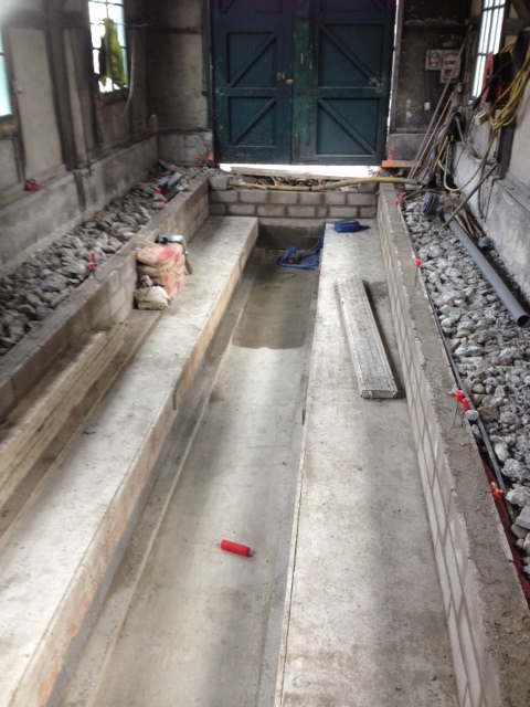

Messagepar Robatel » 10 02 2013 à 19:24
Fosse du Crotoy :
Les murs sont montés et les coffrages retirés.
prochaine étape, la semaine prochaine, pose des rails 50 kg/m, puis des poteaux de soutien.

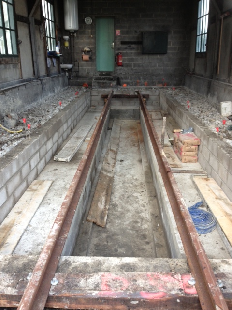

Messagepar Robatel » 12 02 2013 à 16:15
Fosse au dépôt du Crotoy suite..
en ce mardi 12 février, les rails ont été mis en place.

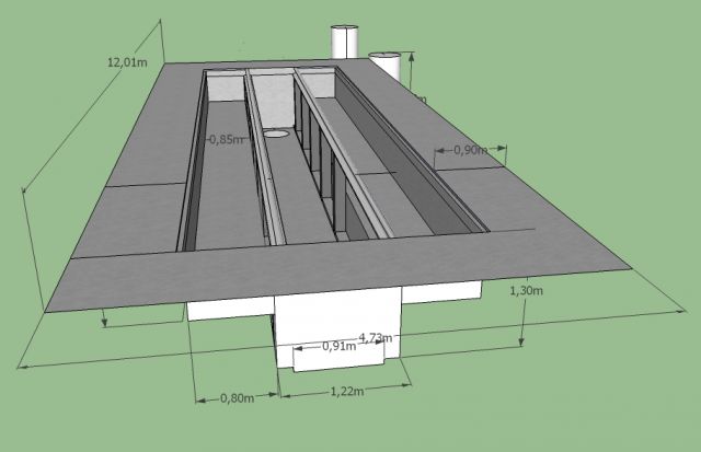

Messagepar rail1435 » 12 02 2013 à 18:14
Joli travail. E2
En page 159, il était mentionné que la fosse d'origine, peu profonde, obligeait à ramper.
Sur les photos, la nouvelle me semble toujours pas très profonde: 1m20 à 1m50?
Est-ce une illusion d'optique ou avez-vous dû faire un compromis et renoncer à la station debout à cause des infiltrations d'eau?.
Messagepar diabolo » 12 02 2013 à 20:08
Merci au CFBS pour la remise en état de la fosse, on comprend mieux effectivement page 159.
Les personnes devaient bien s'emmerder pour travailler. :C1 :C1
E2 E2 Les photos nous seront bien utile encore une fois merci à tous.

Messagepar Robatel » 12 02 2013 à 23:19
Pour les dimensions ; voici le plan :
Le racordement des rails avec les petits contre rails à fixer
