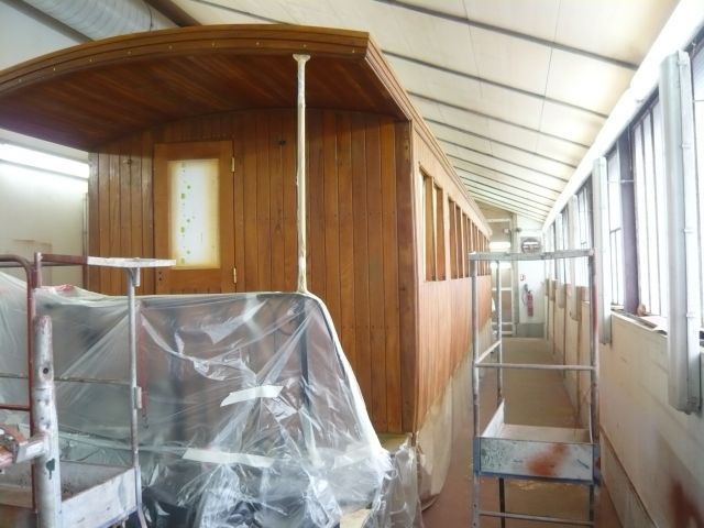

Voiture Somme 10302 : application sur la caisse du "Coléan". Il reste 6 couhes à appliquer. Ce qui sera probablement fait en fin de semaine. Le remontage pourra alors commencer. :D
Le ponçage de finition des parecloses des fenêtres a été fait.

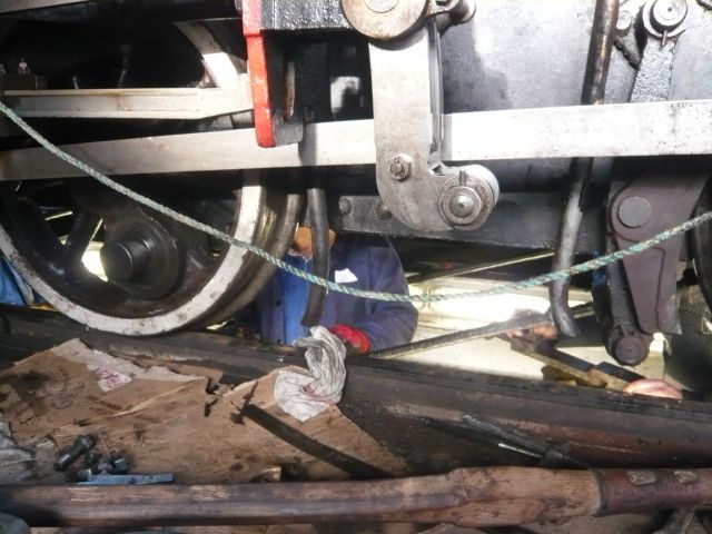

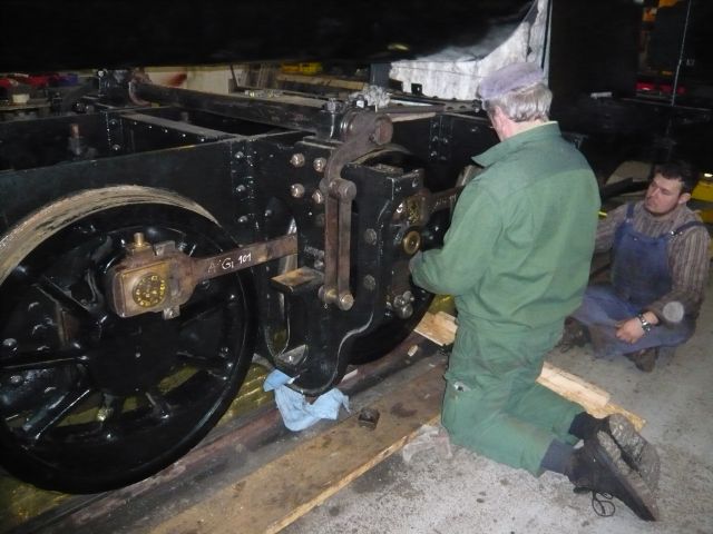

Locomotive 020 Corpet verte : remontage, ajustage, réglage des boites d'essieux, pose de la machine sur les essieux et remontage. Restera les bielles à remonter.

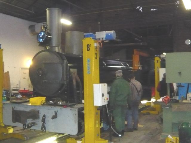

Locomotive 030 Pinguely : remontage de bielles d'accouplement et de la distribution. Pose du CF.

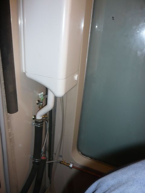

Aménagement de la nouvelle "base de vie bénévoles" ; comme indiqué plus haut dans ce fil, "l"Algeco" et la voiture corail A9c9 ont été positionnés sur zone dans la semaine. Les raccordements électrique, d'eau et EU ont été réalisés. Des finitions et pose de protection contre le gel ont été réalisées. Les travaux de pose et raccordement de l'eau et EU au WC2 de la corail sont en cours.

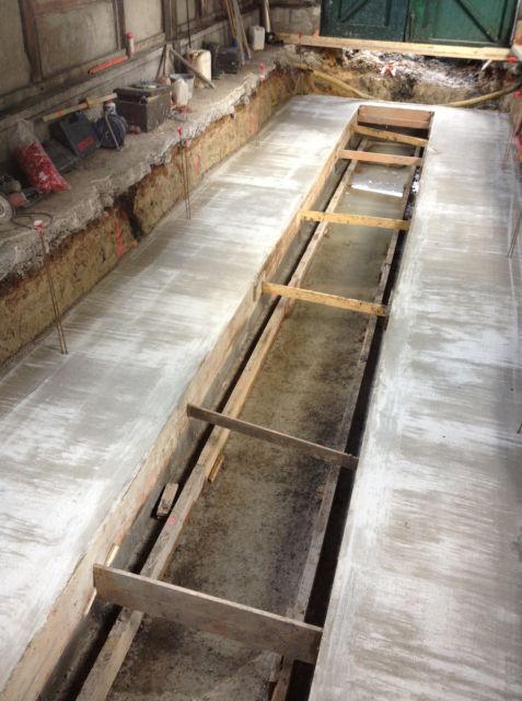

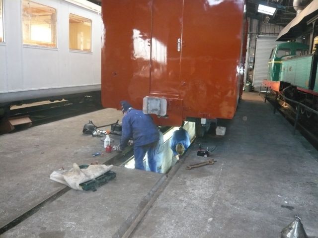

A noter aussi l'avancement de la reconstruction de la fosse dans le dépôt du Crotoy. La dalle en béton de fond ainsi que la première partie du mur et les rebords sont coulés et en cours de séchage.

L'enduit Coelan est-il le même que celui utilisé pour la PLM5 ?
Est-il transparent ou bien colore-t-il le bois ?

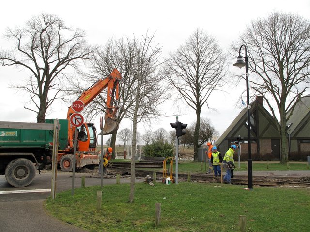

Messagepar Canchy-Neuilly » 05 02 2013 à 00:02

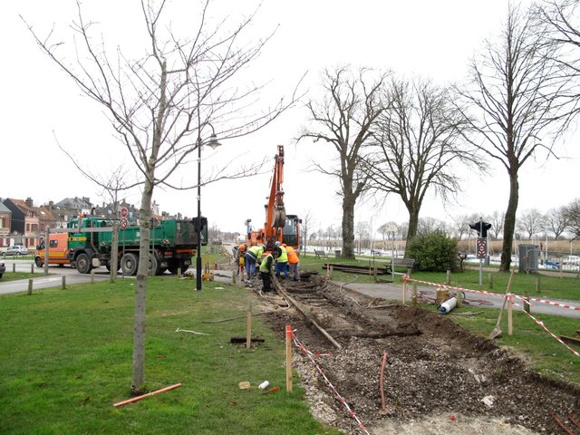

Ce matin, dépose du PN devant la gare de St Valery Ville

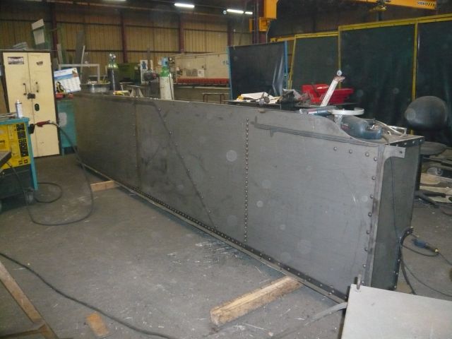

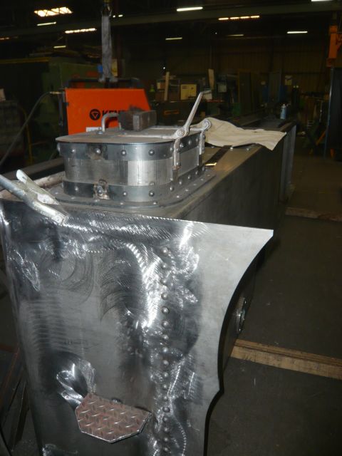

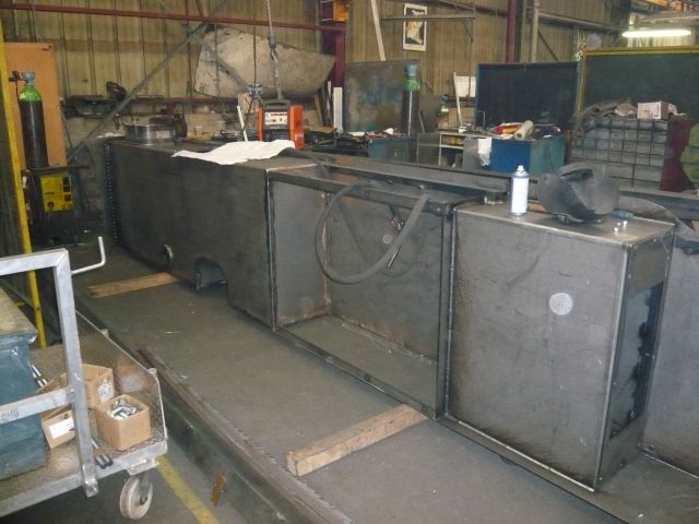

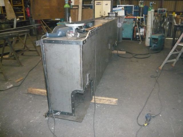

La construction chez un sous traitant des caisses à eau de la 030 Pinguely N°101 ( Morbihan) est pratiquement terminée.
la caisse gauche avec son bac à charbon :
La caisse droite modifiée afin d'y cacher les réservoirs d'air et équipements de frein à air :
Il reste quelques pièces et des finitions sur cette caisse droite. L'ensemble doit ensuite recevoir une peinture d'aprêt intérieure et extérieure avant livraison.
C'est du beau travail #B6

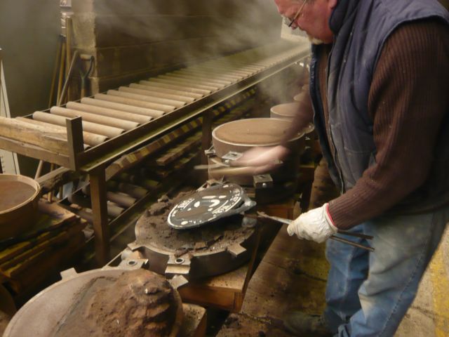

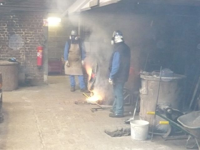

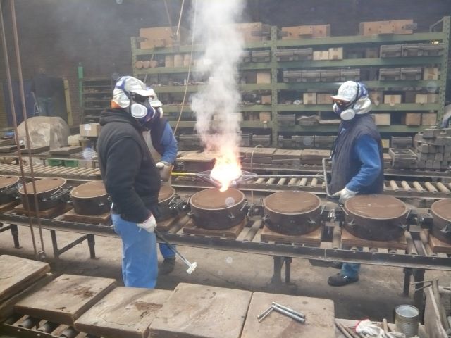

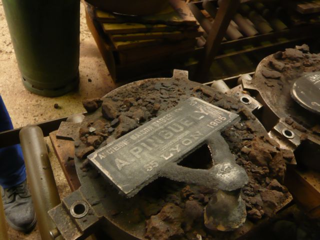

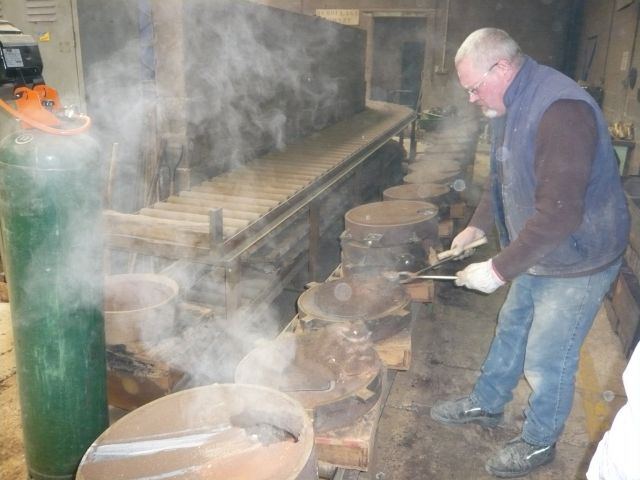

Un peu plus loin, un autre sous-traitant réalise de la robinetterie en bronze mais peut aussi réaliser d'autres pièces pour locomotives comme des coussinets ou des répliques de plaques :
Le bronze en fusion sort du creuset:
Le métal liquide est ensuite coulé dans les moules en sable :
Après un certain temps pour le refroidissement, la pièce encore brûlante est démoulée :
Un coup de brosse..., et la plaque neuve apparait avec en gros le numéro 101 :
Même opération pour la réplique des plaques de constructeur :
#B6 #B6 :maitre:
à suivre...

Messagepar Victor le chat » 05 02 2013 à 22:42
Refaire les caisses à eau pour les rendre conformés à celles d'origine ? :C4 :F9 :ipb-251
Re: L'actualité du CFBS
Messagepar Robatel » 05 02 2013 à 23:23
En effet, celles de la machine étaient un "bricolage" réalisé dans les années 60 par sont ancien propriétaire : les forges de Gueugon.
:D

hektor a écrit:L'enduit Coelan est-il le même que celui utilisé pour la PLM5 ?
C'est le même produit, en effet. L'enduit est transparent mais la sous couche d'aprêt peut donner toutes les teintes au support.
