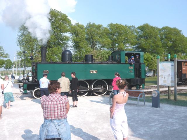

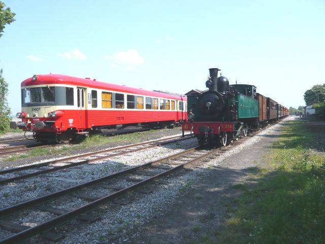

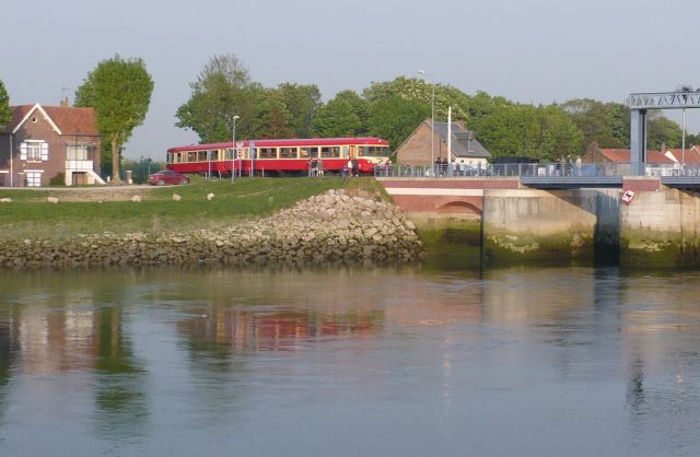

Vu ce samedi 23 sur le réseau ;

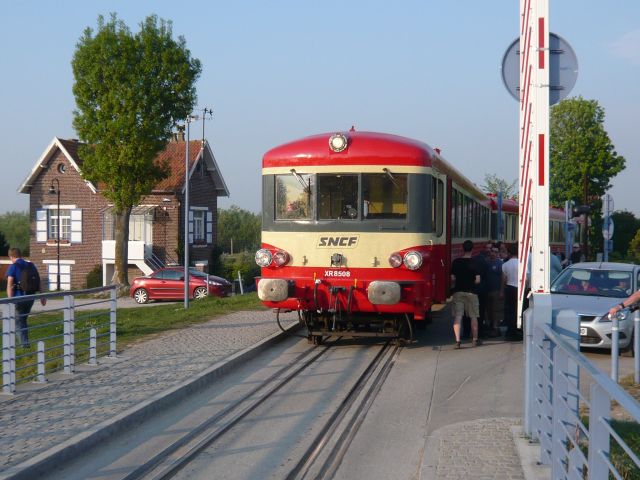

La E-332 et son train passent à coté de la caravelle du TTDA en vacances à la mer

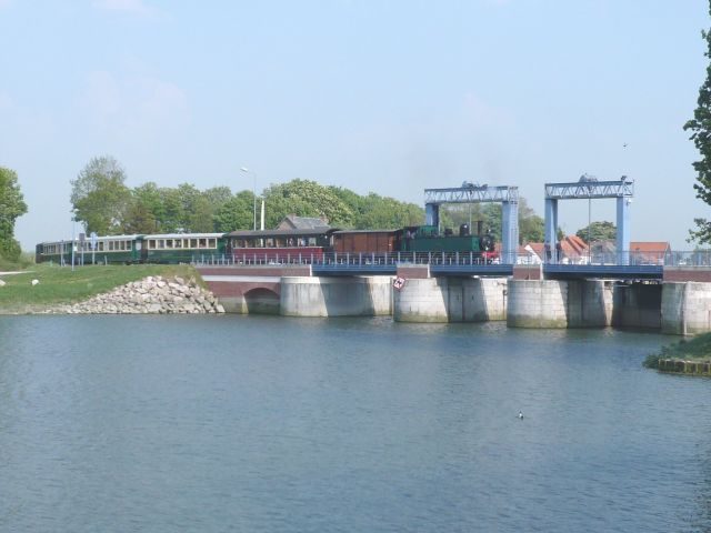

Passage du train sur le pont levant à l'embouchure de la Somme à marée haute
Quelques heures plus tard, aprés la fin du service, la caravelle est venue pointer son nez vers le pont levant mais elle a été retenue dans sa course en raison d'un poteau trop proche du gabarit.
Vue insolite :D
(Désolé pour l'entorse voie normale :? :? #B5 )

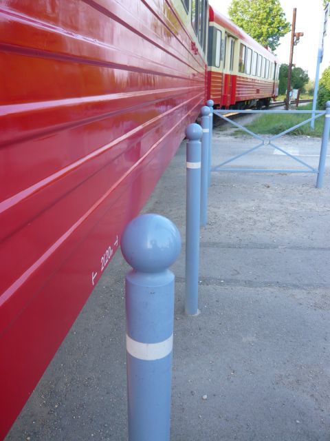

Dommage pour le poteau! H4
Ce poteau il avait été posé par qui?

Et c'est un poteau qui indiquait quoi ? : "Attention passage de trains à grand gabarit"

Messagepar Robatel » 24 04 2011 à 11:02
Voila les poteaux en question avec le déport de la caisse, assez longue, vers l'intérieure de courbe.
La 230 E 332 va se remettre en tête de sa rame en gare de St Valery ville.

Merci de ces précisions,
Bon y a comme une modif à faire avec de petits bras "potelets", bien sûr! ;)

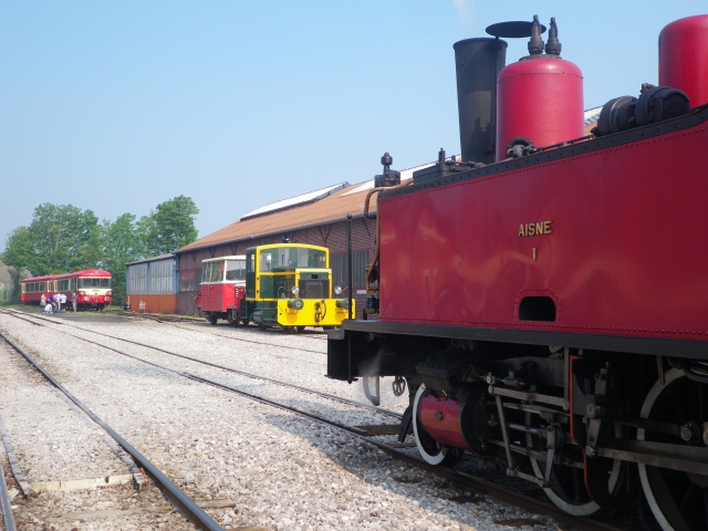

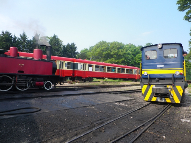

Voici quelques photos de Samedi et Dimanche

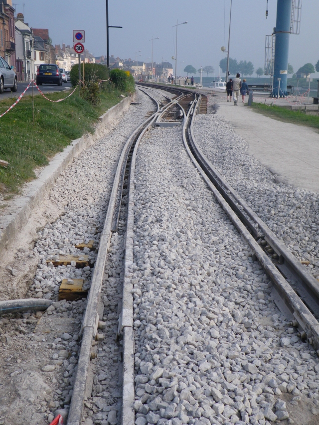

Avancement des travaux de la plaque et de la nouvelle gare du port :

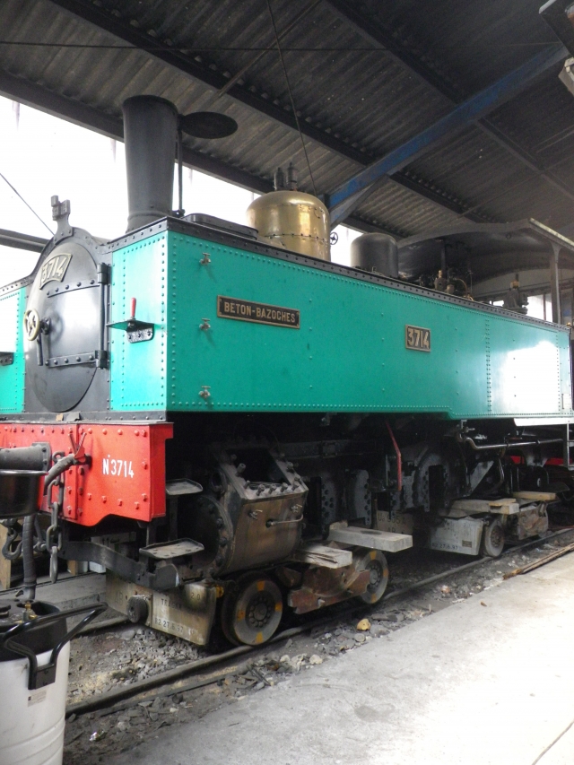

Nouveau train de roues pour la Buffaut :
Passage au dépôt devant l'EAD du CF de la Doller :

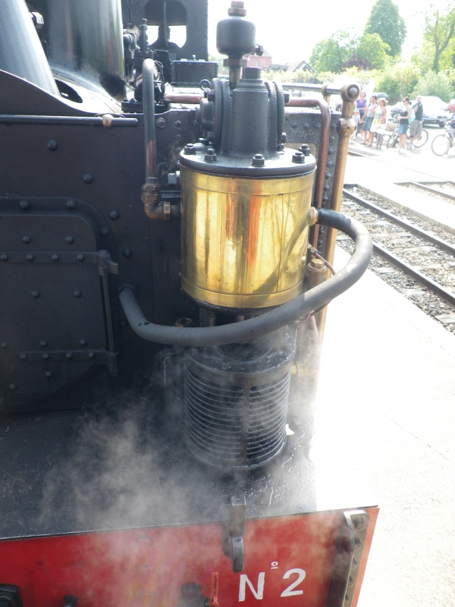

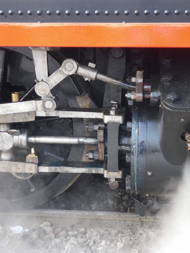

Dimanche matin la Cail devait assurer le service, mais la "tige" de tiroir ayant pris une forme curieuse elle déclara forfait. Heureusement la corpet était sous pression et à pris la relève... Réparée en quelques heures la Cail à repris du service dès le train de 14h30.
Préparation de la Corpet et mise en tête
Et pour finir une modification de l'échappement des compresseurs qui va ravir les riverains, les voyageurs et le personnel du CFBS... Enfin ils vont tous être silencieux grâce à l'échappement dirigé dans la boite à fumée. La Cail et la Bretonne ont été modifiés les autres devarient suivre.
La suite au prochain numéro.

Messagepar SteamyStef » 25 04 2011 à 16:42
Super!
La tige de tiroir... c'est du à quoi..?
Serrage dans le presse étoupe ?

Messagepar Robatel » 25 04 2011 à 18:50
Serrage un peu fort du presse étoupe ! :?
