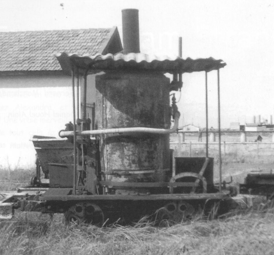

Ah, la barre de la... euh, la gare de la Baule D9 ...
#B2
Par contre, c'est simplement une loco à vapeur, non ?
Il ne semble pas que ce soit lié et articulé à une partie voyageurs :F9 .

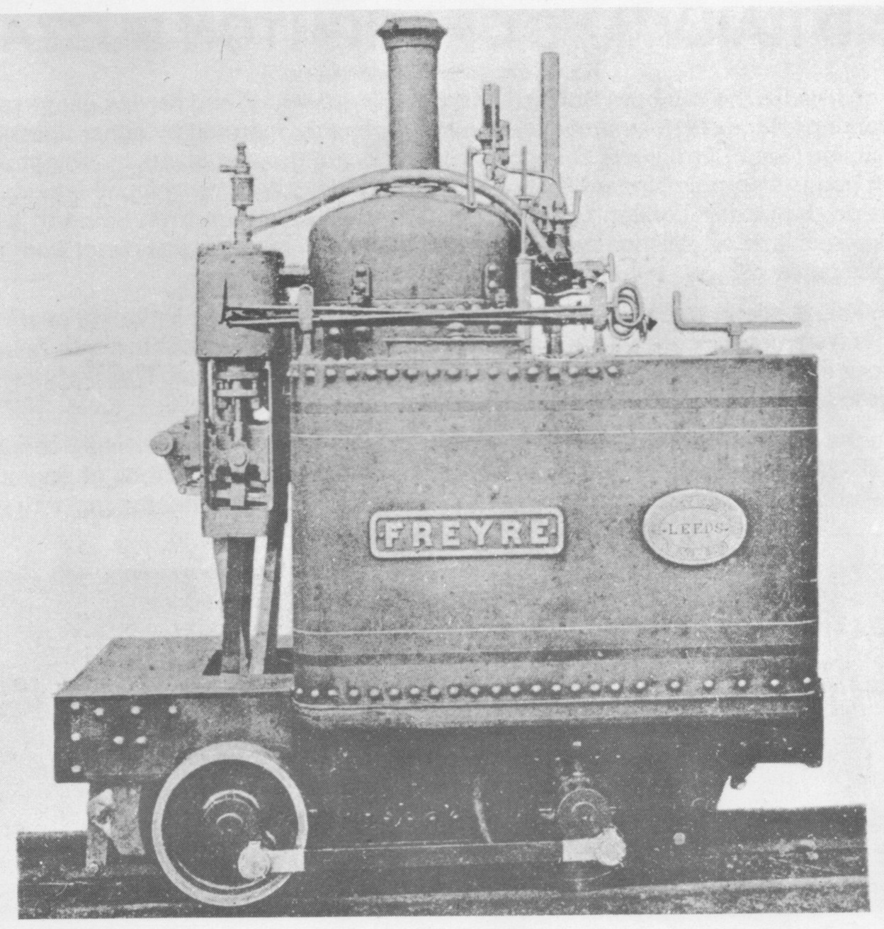

Messagepar Patrice Roussiale » 04 01 2020 à 11:44
Merci Yves pour ces belles vues #B6
L’existence de ces "tracteurs à vapeur" est bien connue.
Mais ils n'ont rien d'automotrices, comme l'a écrit Patrick :maitre: .
Ce ne sont que de simples locos industrielles à chaudière verticale.
Voici le peu de doc que j'ai, issue du "Hefti" :
- Longueur HT : 3560 mm
- Ø des roues : 650 mm
- Masse à vide ~ 4 tonnes
Elle possédaient deux rapports de vitesse maxi : 6 et 20 km/h.
Ce qui montre que ce sont des machines prévues pour l'industrie.
Elles doivent être assez facile à reproduire, car on ne vois pas de bielles extérieures.
On dirait un châssis extérieur avec des boîtes d'essieux.
Le mécanisme devait ressembler à ceci, avec les cylindres verticaux :
C'était une machine en voie de 1,10m, utilisée pour le transport des remblais pour les jetées du port de Bayonne.
Autre machine, mais Britannique et bielle d'accouplement extérieure

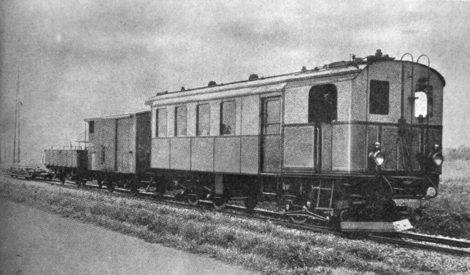

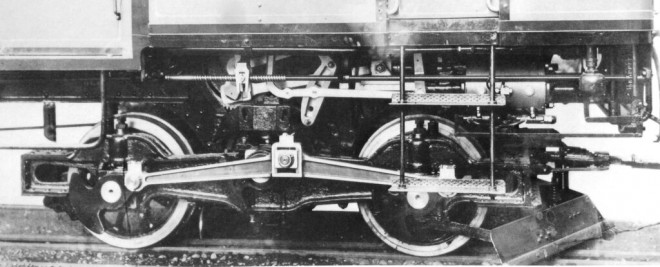

Messagepar Yoyo » 23 08 2020 à 08:51
+GF+ a écrit:EN Suisse on à aussi eu des automotrices à vapeur,les Voies étroites de Genève possédaient de machines Serpollet,le chemin de fer Bienne-Meinisberg à eu deux belles machines SLM avec bielles et le Pilate circulait exclusivement avec des automotrices à crémaillère jusqu'à l'électrification. Malheureusement j'ai pas d'images à vous proposer !
M'intéressant au Système d'essieu Klien-Linder, je suis tombé sur ce site (En allemand, mais qui mérite une visite rien que pour les photos) https://eingestellte-bahnen.ch . Plus particulièrement sur les automotrice à vapeur SLM du Bienne-Meinisberg évoquée par +GF+: https://eingestellte-bahnen.ch/biel-meinisberg-bahn-bmb/
Ce qui est très intéressant sur ces véhicules, c'est l'usage d'un dérivé de l'essieu Klien-Linder pour le faux essieux centrale du bogie. Ceci permettait d'avoir le moteur à vapeur sous le planché de la cabine, et permettre une articulation du bogie pour entrer dans les courbes de 14m de rayon que comptait le parcours urbain de la ligne. (Cédric si tu nous lis, tu avais raison pour le pivotement du bogie). La transmission entre le moteur et le faux essieu s'effectuait via une série d'engrenage.
