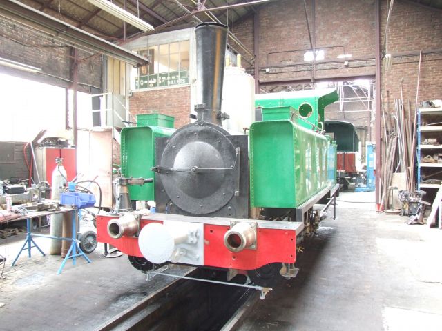

La Suzanne est actuellement à l'atelier du dépôt de St Valery, elle vient de recevoir un tampon et un crochet d'attelage central. le remontage des bielles côté droit va bientôt être réalisé.

Messagepar althuser jm » 09 06 2009 à 08:13
En principe ; le renforcement des 4 bielles sera terminé jeudi soir ; le remontage étant prévu à St Valery
vendredi ; Bravo pour le tampon en Blanc (ce qui est coherent avec l'histoire ) Suzanne avec trois tampons
nous sommes presque sur la voie sacrée ! . Plus tard nous réaliserons "le filet blanc" sur la plaque avant et arriere.

Ah ça !!! le tampon central !!! #B6
elle est vraiment chouette , cette bouillotte ! E2

Tampon central blanc ......... Un peu salissant non ? Ca peut se voir sur la photo " inauguration / sortie d'usine " mais ça vire en quelques minutes " tampon central blanc avec grosses traces de graisse noiratre " D9

Un tampon central , un crochet , peut on rêver de la voir tirer un train ? Une ou deux voitures Somme voir un petit MV avant son retour dans la Meuse , ce serait E2 E2 E2

Je pense que ça va se faire avant de repartir.
le tampon n'est pas blanc mais gris (peinture anti rouille) C'est vrai que le blanc c'est salissant surtout sur les roues. :rod_siflet :rod_siflet :rod_siflet :rod_siflet :rod_siflet

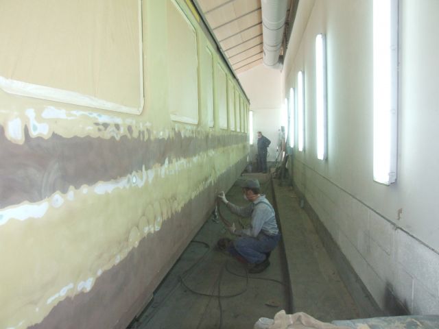

Samedi 6/6 dernier séance de travail au dépôt de canal.
Une quinzaine de participants, ambiance sympa comme à l'habitude.
Travaux sur l' ex voiture BOB AB 207 :

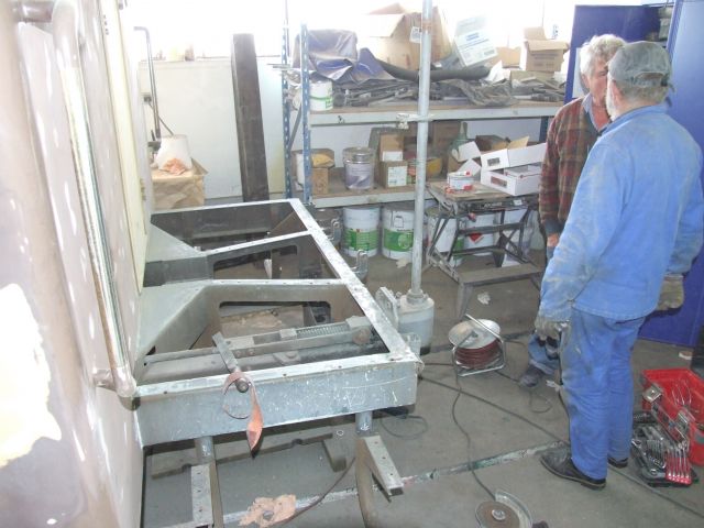

préparation des bouts de chassis en vue de l'adaptation de nouvelles rambardes et des nouveaux organes de choc et traction.
Ponçage de la caisse et rebouchage.
Cette voiture de 1ère et seconde classe sera en livrée marron et crème avec marquages et filets jaune.

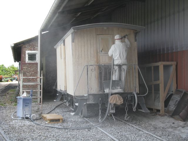

Fourgon SE S&M D-803.
Le gommage est presque terminé et le ponçage commencé.

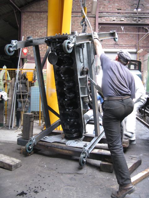

Moteur Willème:
Un berceau spécial a été fabriqué pour pouvoir déplacer facilement un moteur et même le mettre à l'envers.
Opération de retournement
Le vilbrequin sera déposé pour aller en rectification. #B5

Beau boulot! Le contact est pris pour la fabrication des coussinets! Il s'avère que la société possède les ébauches des coussinets! Prochaine phase le 20 pour le démontage du vilo.
