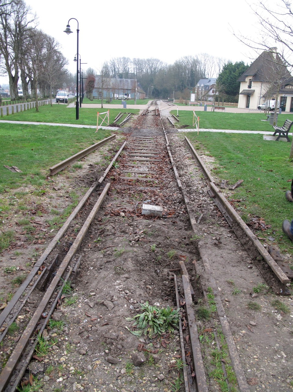

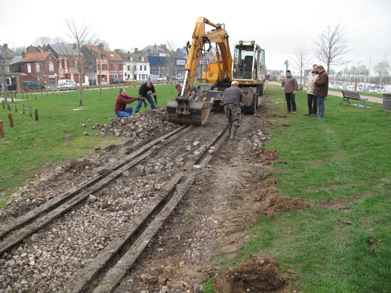

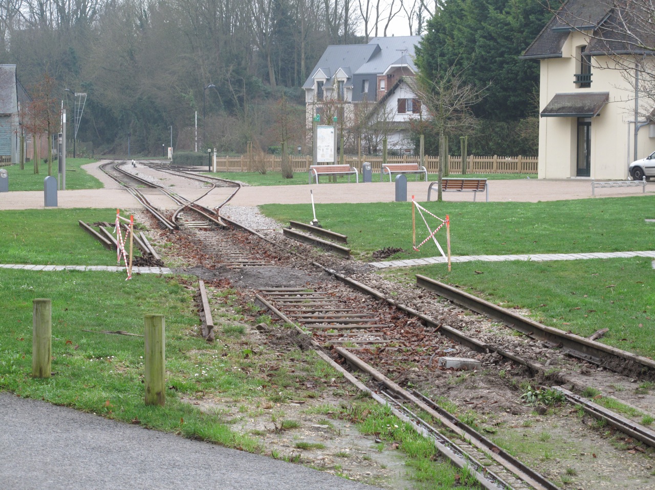

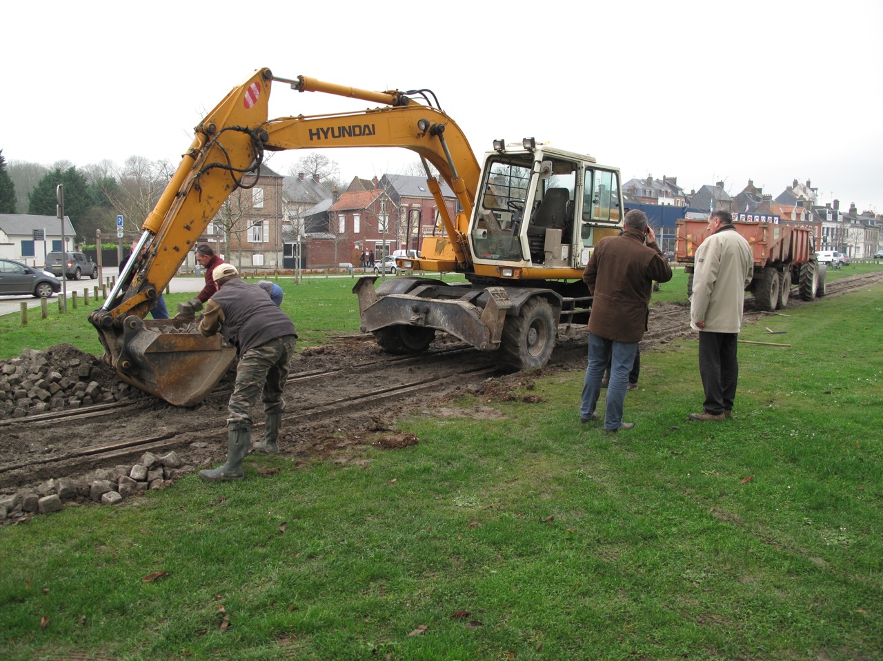

Le chantier de réfection de la voie à 4 rails double écartement a débuté hier entre St Valery-ville et St Valery-port. Le PN va également être refait en rail broca neuf. une canalisation d'eau traitée va être posée sous la voie à l'occasion de ces travaux afin d'alimenter la grue hydraulique de la station du port.

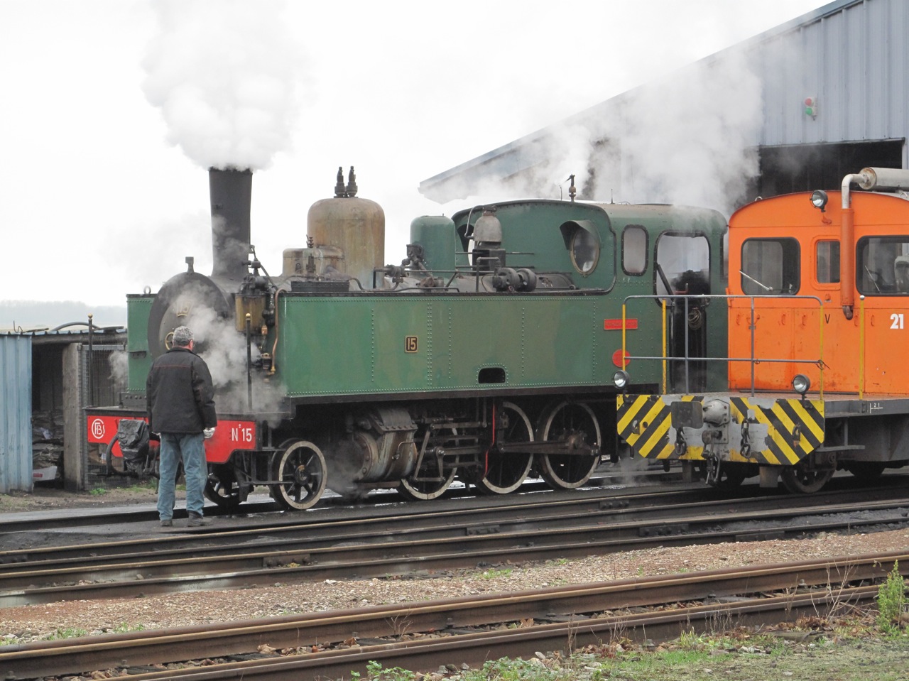

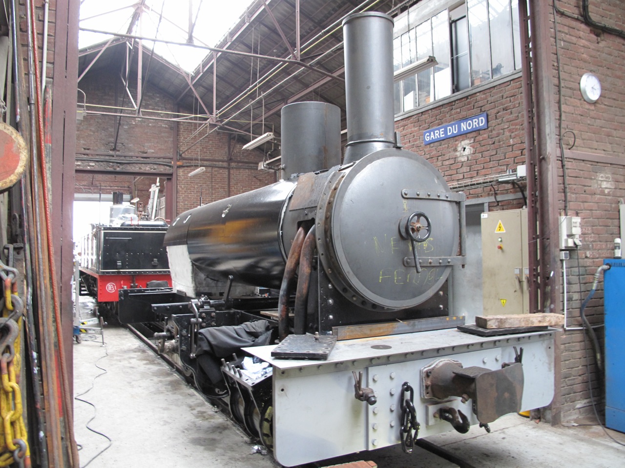

Le remontage du train de roulement entièrement révisé de la 130 HSP s'achève. Des essais en chauffe et en ligne vont avoir lieu cette semaine. Le remontage de la 130 Cail se poursuit ainsi que l'entretien des autres machines et du parc remorqué.

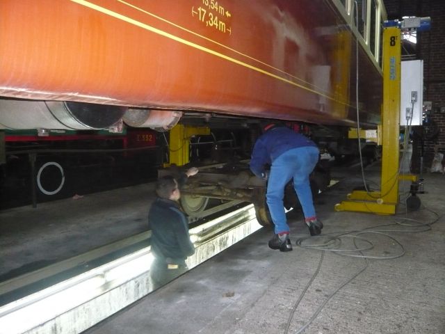

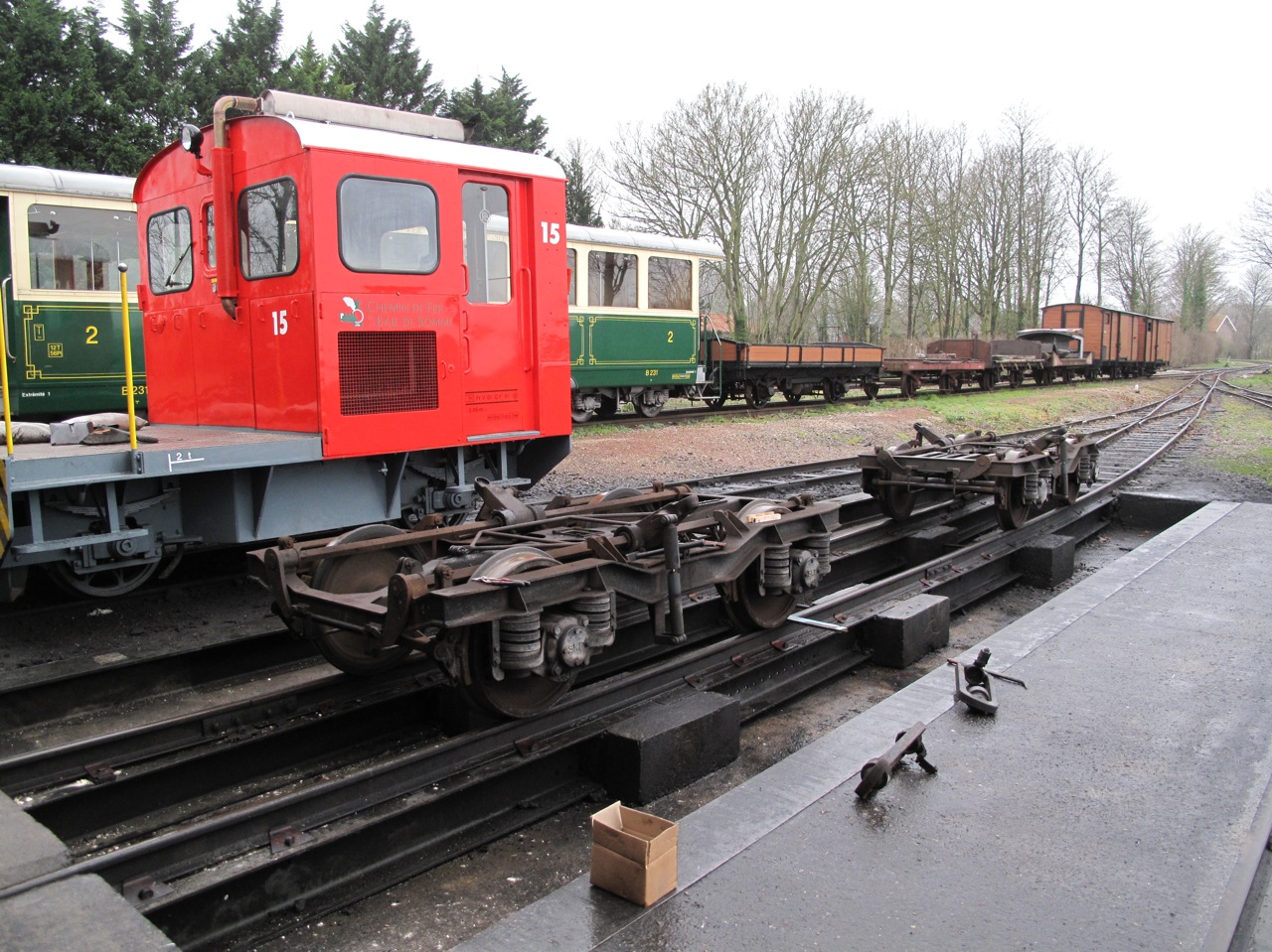

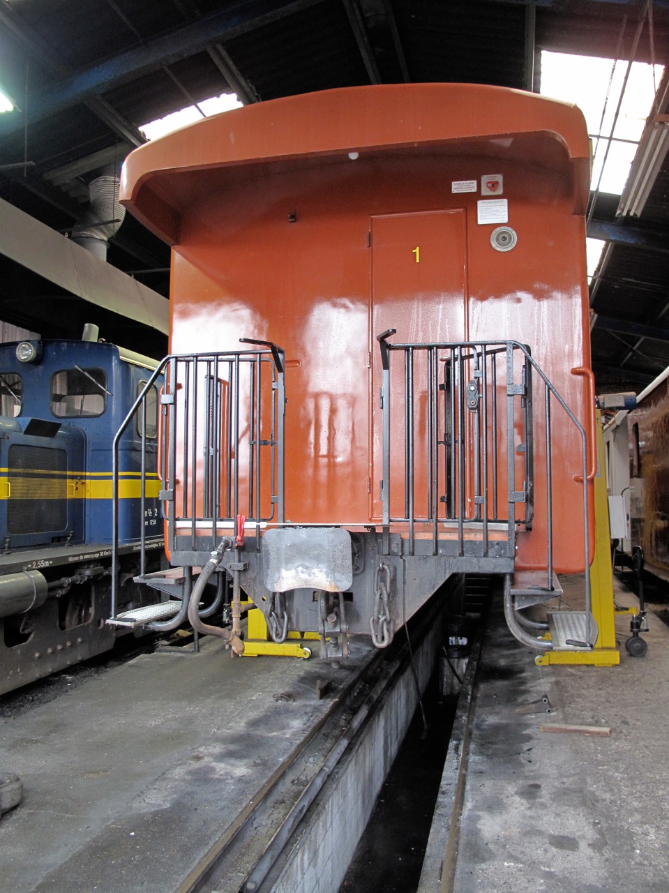

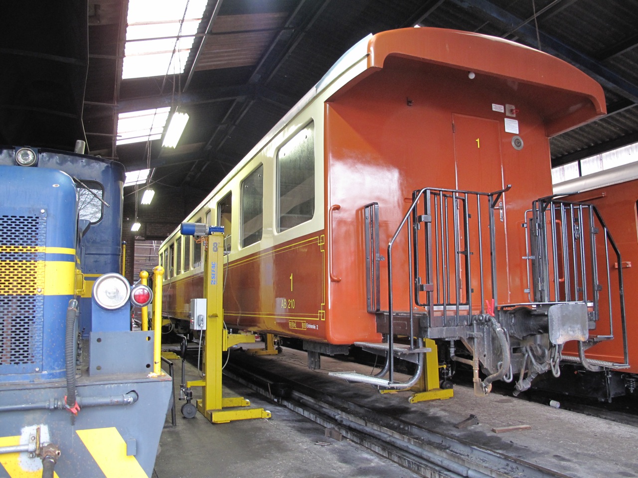

Levée le jeudi 3 précédent par l'équipe du "Thursday gang", les bogies de la voiture ex-BOB AB210 furent nettoyés, vérifiés, les pièces usées remplacées, graissage général et repose de la caisse.
Ainsi toutes ces voitures BOB (6) auront été levées pour gros entretien des organes de liaison bogie-caisse.

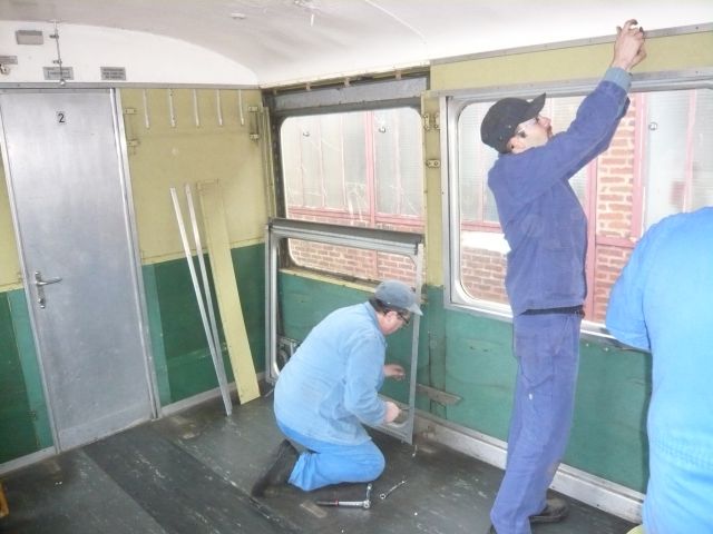

AB208: suite des travaux de restauration des aménagements intérieur. Dépose des divers éléments afin de permettre la dépose des panneaux de garnissage qui vont être remplacés par des panneaux neufs en stratifié imitation bois.

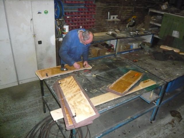

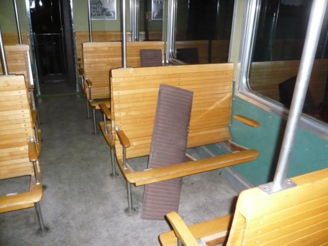

B236 : dépose des assises et démontage du tissus dégradé en vue de son remplacement.

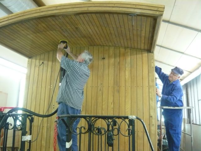

Somme 10302 : suite des travaux de ponçage . :twisted:
un maximum de moyens sont affectés afin d'achever ce travail.

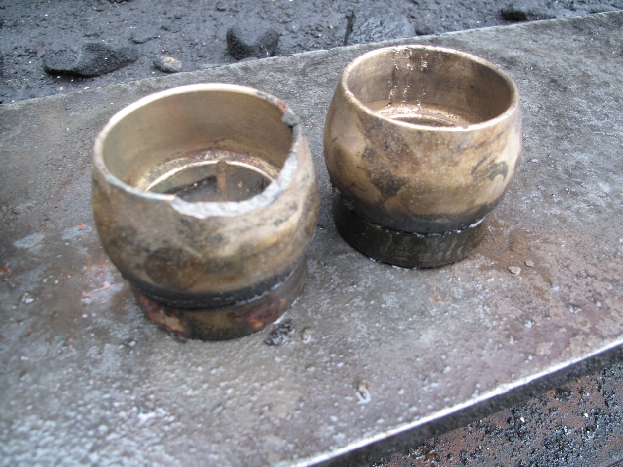

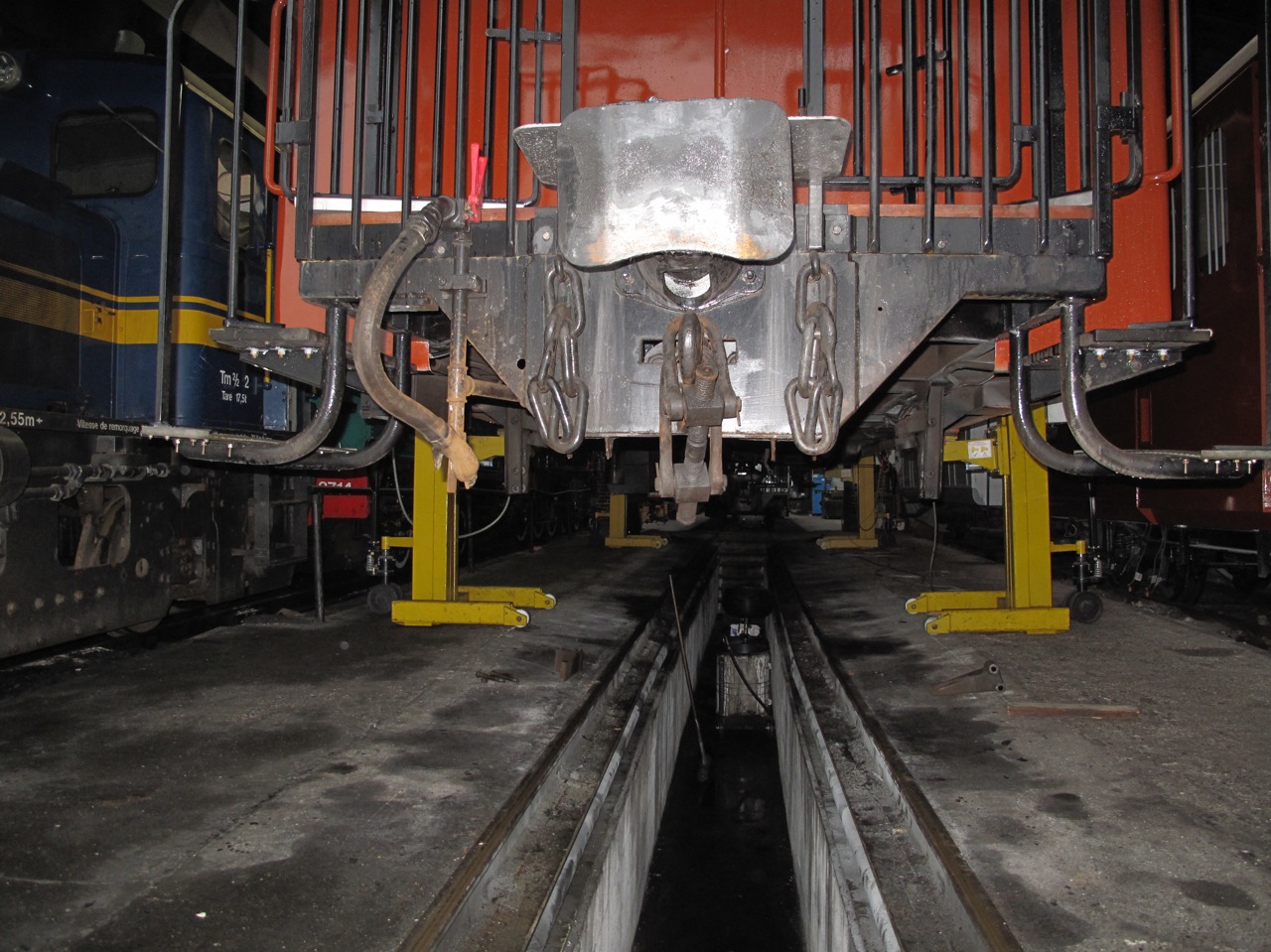

Comme évoqué par Alain, voici quelques images du levage des BOB.

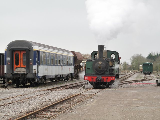

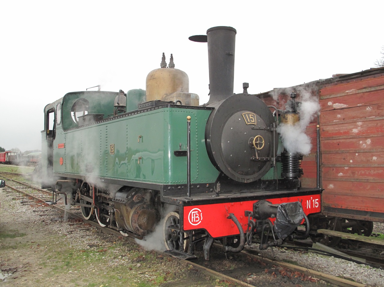

Aujourd'hui, évènement rare, l'allumage d'une machine en plein hiver pour tester les organes de roulement.

Dans le même temps, les travaux sont entamés sur la voie d'accès au port.

Le système de " rotule " des boggies BOB ne mériterait il pas l'étude d'une lubrification plus efficace ?
La technique " Je remet de l'huile à chaque levage " est elle suffisante ?

130T : La lubrification est efficace mais pour cela il faut y mette..... de l'huile ! :rod_siflet
