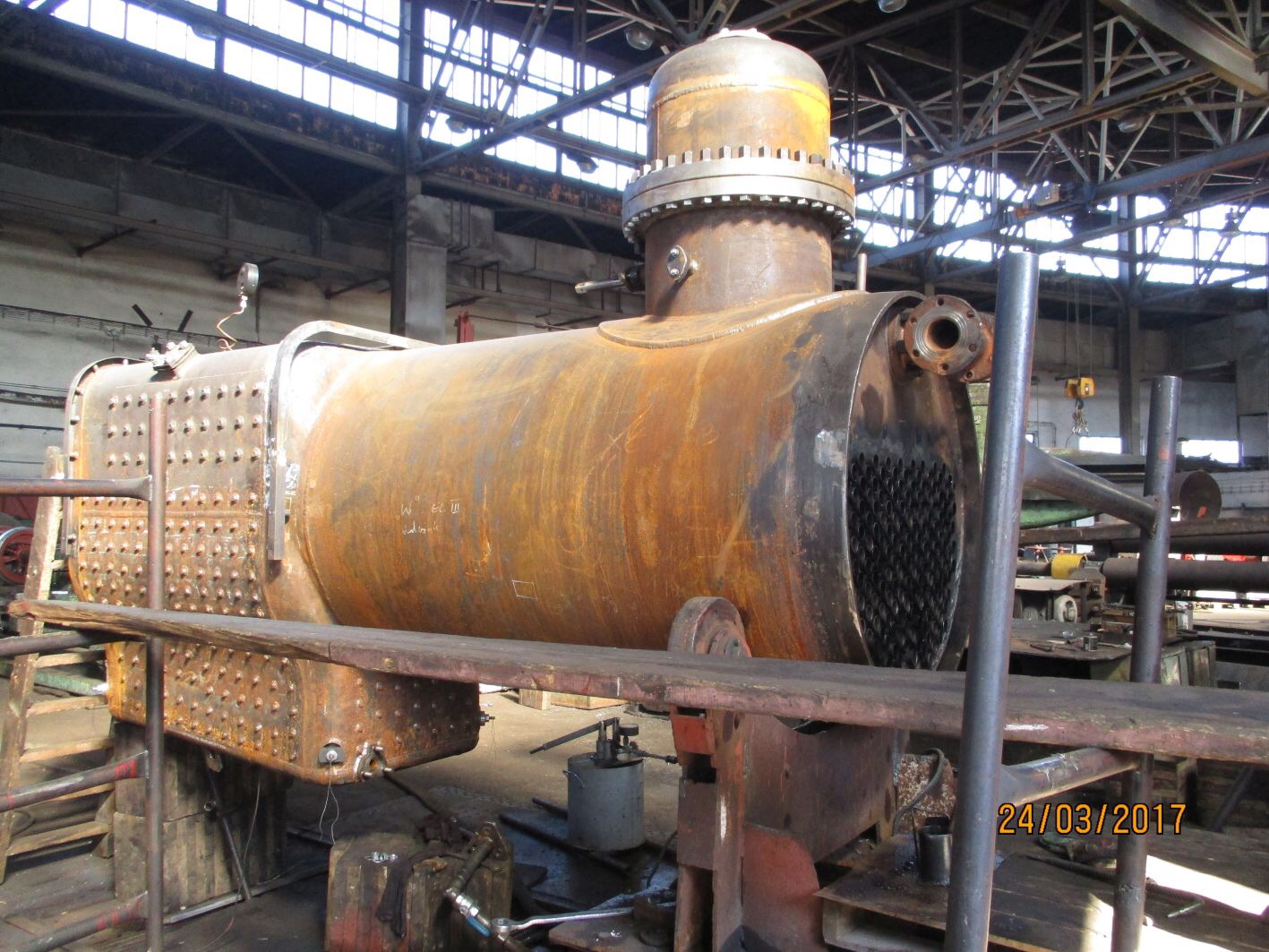

Messagepar bim » 27 03 2017 à 08:57
Et sur un autre terrain d'opération, bien éloigné de Thuin, la chaudière de la HL 303 est prête pour son épreuve hydraulique.

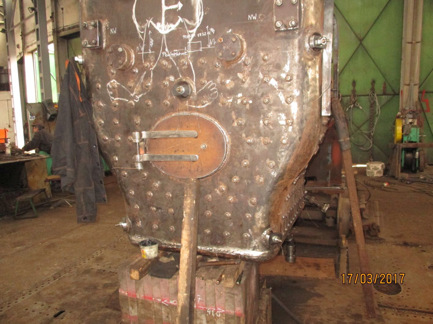

Messagepar bim » 27 03 2017 à 09:00
Il semble qu'en Pologne on aime le langage des signes ;)

Messagepar YVES » 27 03 2017 à 19:31
Je suis toujours étonné par ce type de chaudière, fort compact.

Messagepar bim » 27 03 2017 à 22:36
Les type 7 de la SNCV étaient des machines étudiées pour les fortes rampes . Boite a feu quasi aussi longue que le corps cylindrique et ciel de foyer bas . Donc une large hauteur d'eau au dessus du faisceau tubulaire et du ciel de foyer . On le voit sur la photo , les tubes supérieurs se situent environ aux 2/3 de la plaque tubulaire de la boîte a fumée .

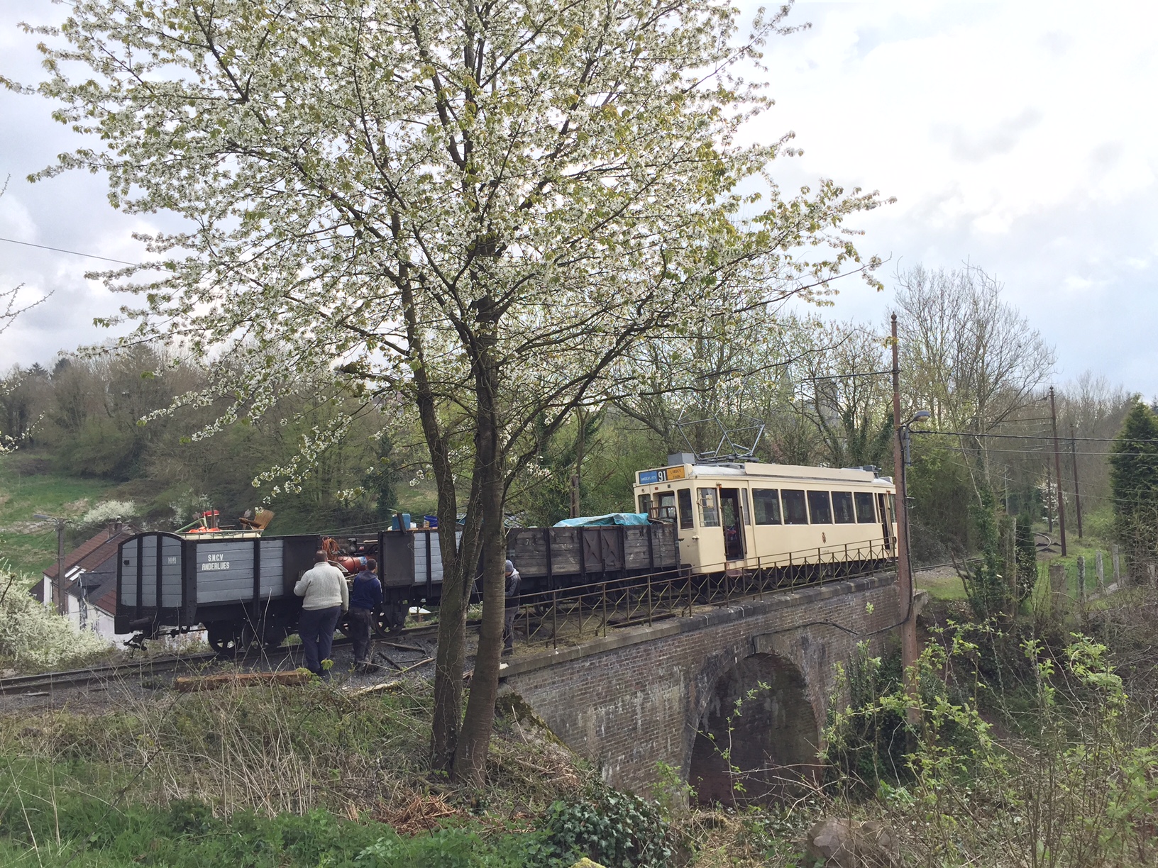

Messagepar bim » 05 04 2017 à 19:11
Des travaux de voies printaniers ..

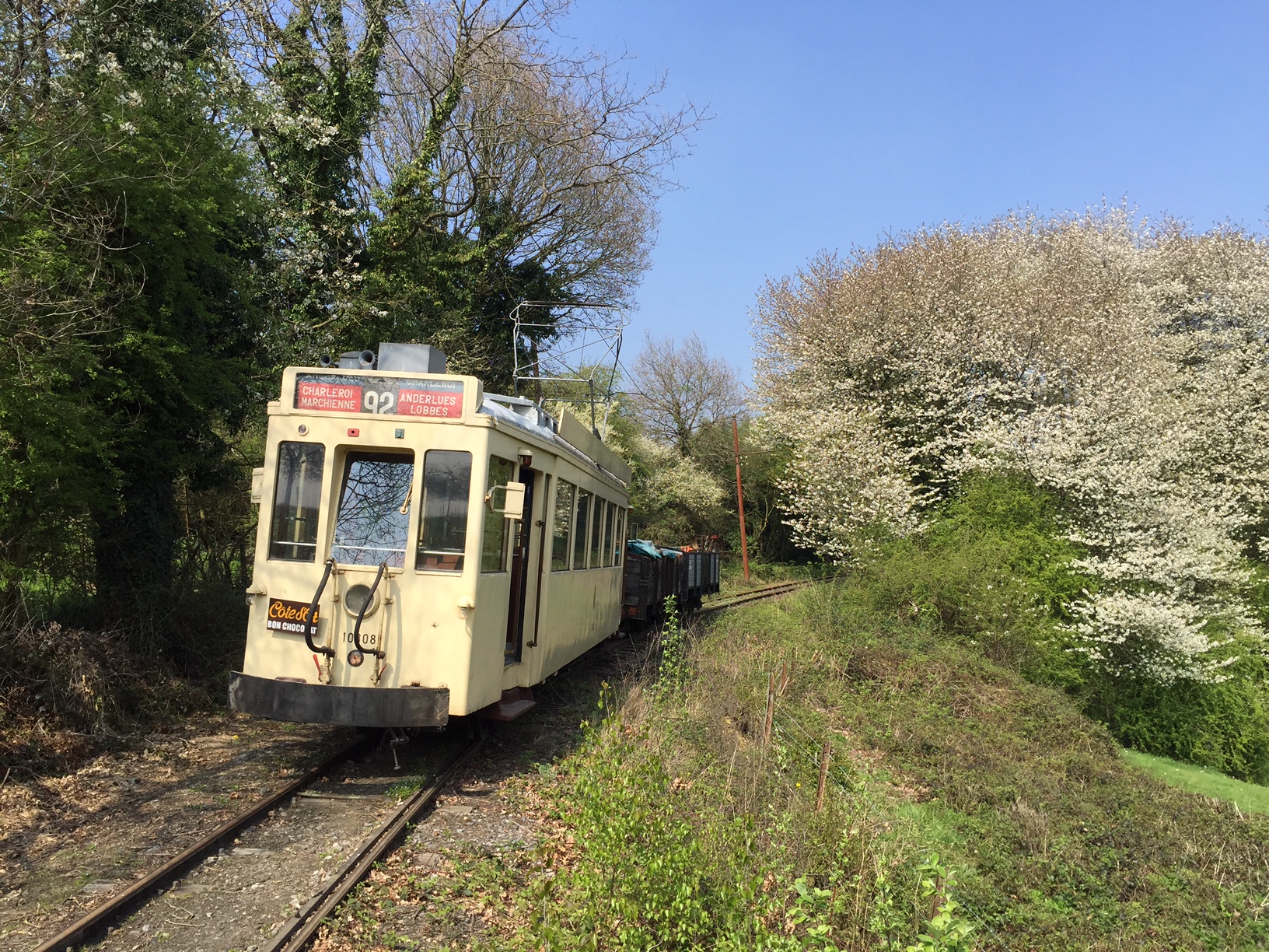

Messagepar bim » 05 04 2017 à 19:12
..l'occasion de vues inhabituelles..

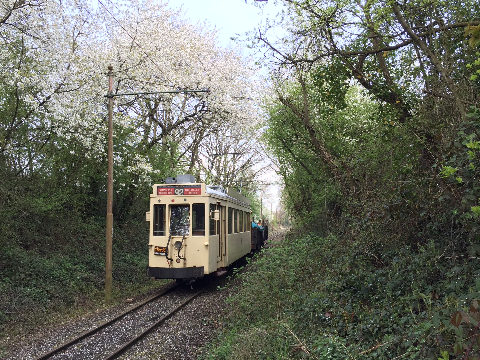

Messagepar bim » 10 04 2017 à 17:31
..encore une alors ..

Messagepar sebldc » 10 04 2017 à 20:17
joli avec les arbres en fleurs

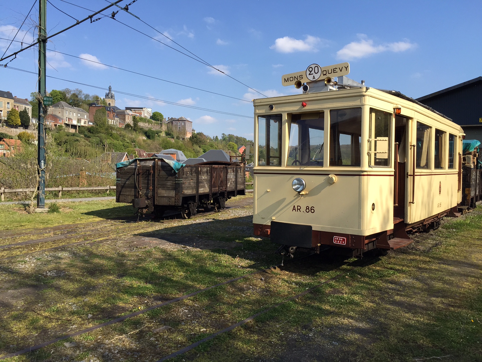

Messagepar bim » 02 05 2017 à 16:17
J'aime cette ambiance vicinale ..
