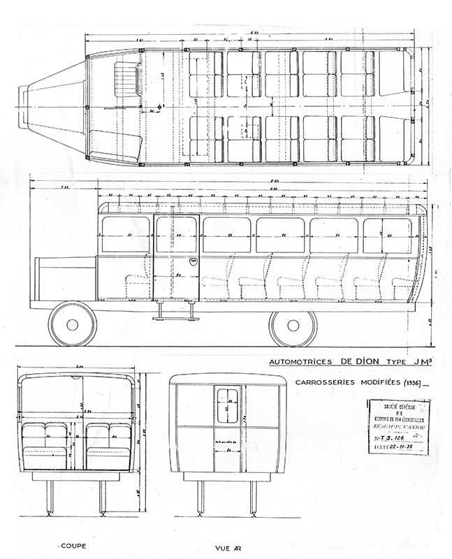

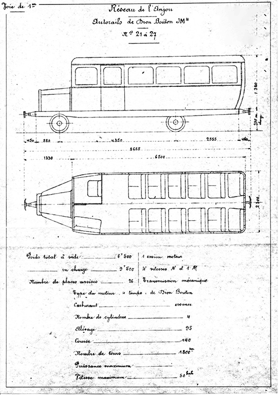

A propos des DDB recarrossés de l'Anjou voici la copie d'un plan de la SE Anjou datant de novembre 1935, a priori trop "haut sur pattes" d'après les photos que l'on possède.
C'est ce plan qui m'avais permis de réaliser celui paru dans Voie Etroite :

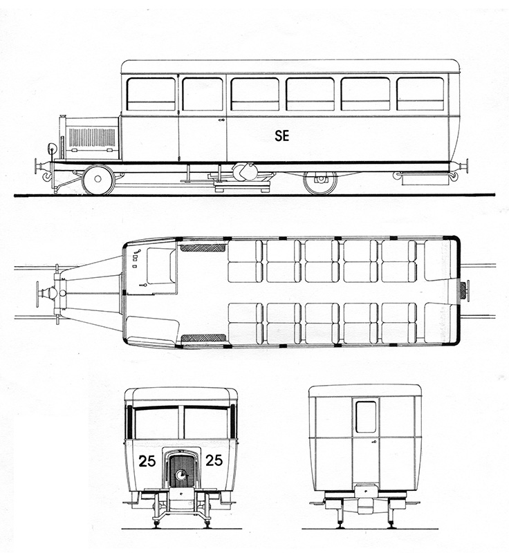

Et voici celui que m'avait fourni André Artur :

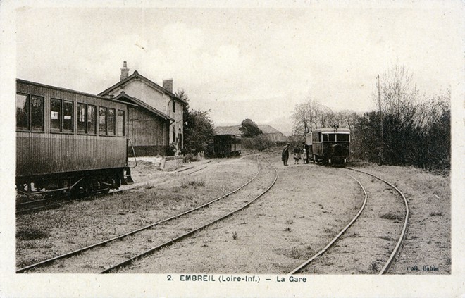

Sur la vue d'Embreil, il s'agit de l'automotrice n°24 rénovée

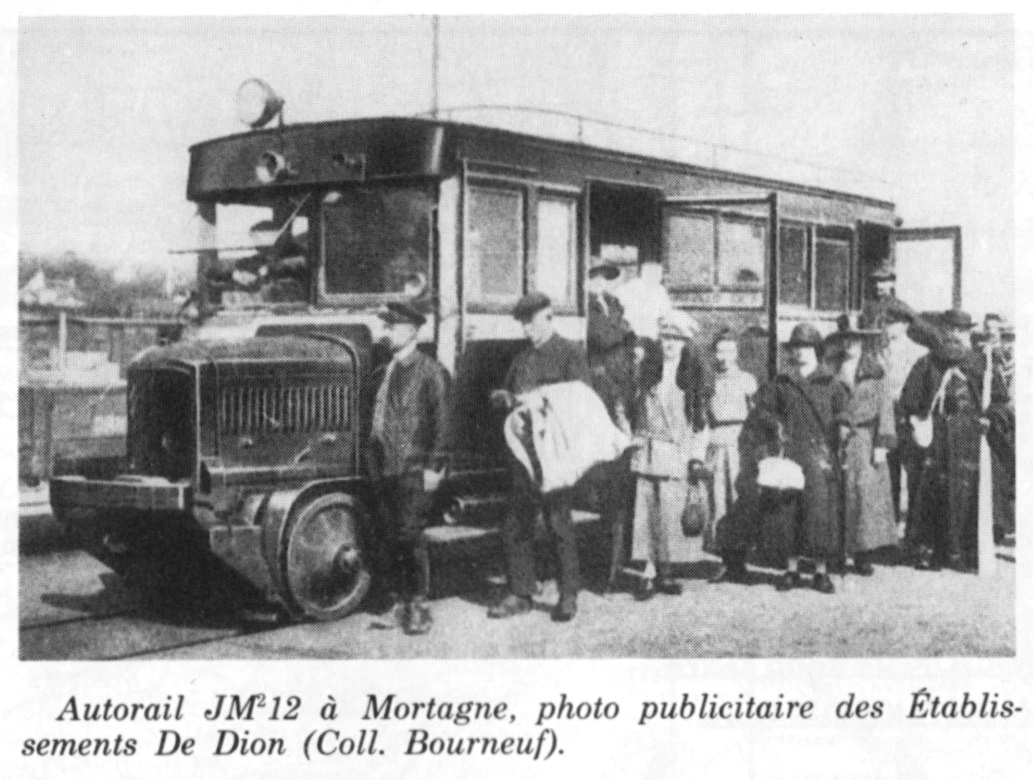

Qui saurait sur quel réseau ce De Dion a-t'il circulé ?

Messagepar bzh44 » 22 05 2022 à 07:49
VFE (Voies ferrés économiques) de l'Orne à Mortagne au Perche.
Vu la forme du faisceau du radiateur soit un JA, JM1 ou JM2, vu la présence d'une galerie sur le toit je penche pour un JA, en tous cas ce n'est ni un JM3 ni un JM4.

Messagepar dufi78 » 22 05 2022 à 11:08
On retrouvera cette photo dans :
- le n°21 (1982-1) page 11 de la défunte revue MTVS légendée : "Autorail JM du réseau VFE de l'Orne). (Collection J. RENAUD)."
- le n°212 (1989-II) page 19 de l'excellente revue Chemins de Fer Régionaux et Urbains (FACS) légendée : "Autorail JM2 n°12 à Mortagne, photo publicitaire des Etablissements De Dion (Coll. Bourneuf)."
D'ailleurs dans cette dernière le nez n'est pas coupé (avec un petit coup de détramage bien venu offert par le service archivage de la FACS :D ), et une occasion de se remémorer Pierre-Yves Bourneuf † (1928-2016), grand spécialiste des secondaires de l'Ouest de par son métier.

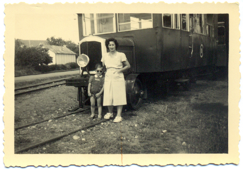

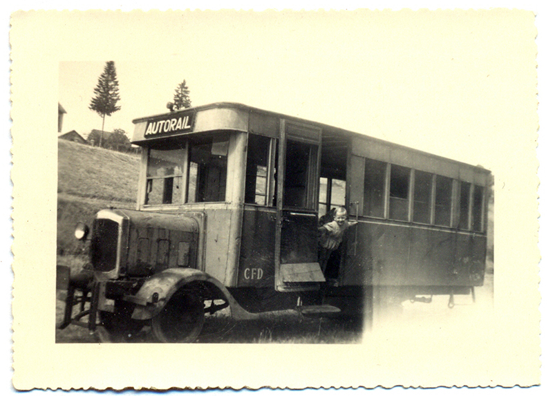

Quelques vues inédites collection Brisso 32 du Doubs, de la Sarthe et des CDN
#B5

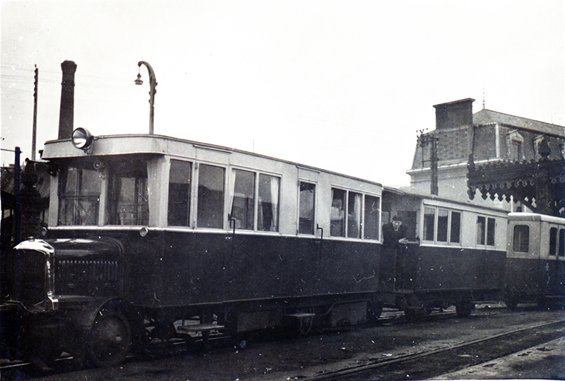

Moi j’ai une question M’sieur E3
Sur la seconde photo (normalement les TS non?), c’est quoi la remorque ? :F9 C’est pas une voiture du parc second ou troisième reseau: il n’y en avait pas avec une seule plate-forme. Reste une Nivelle premier réseau mixte fourgon mais elle me semble haute et on ne voit pas de lanterneau :D3 :F9

Concernant la photo des Tramways de la Sarthe (prise à la gare centrale "TS" de Le Mans) :
- L'autorail De Dion est, incontestablement, l'un des deux premiers des TS, livrés neufs en Sarthe dans les années 20 (et non un des trois JM.4 ex Tramways de l'Ain ou, ex TIV ou l'ex CdN);
- La première remorque est une voiture à essieux du réseau TS, plus ou moins modifiée en remorque d'autorail.
- Enfin, en troisième position, il s'agit de la remorque SAURER, nettement plus moderne et livrée avec l'autorail Diesel SAURER en 1934. A noter qu'elle circula par la suite avec les autorails De Dion, car l'automotrice SAURER furent détruite dès 1944, par bombardement, au dépôt M St C de Connerré où elle transitait pour révision.
