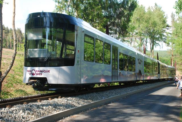

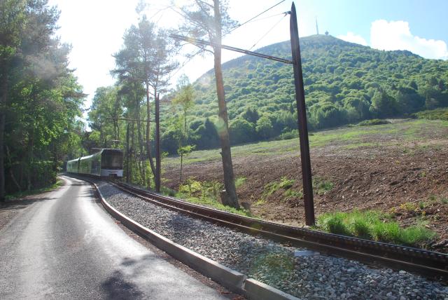

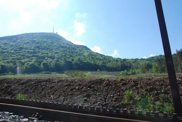

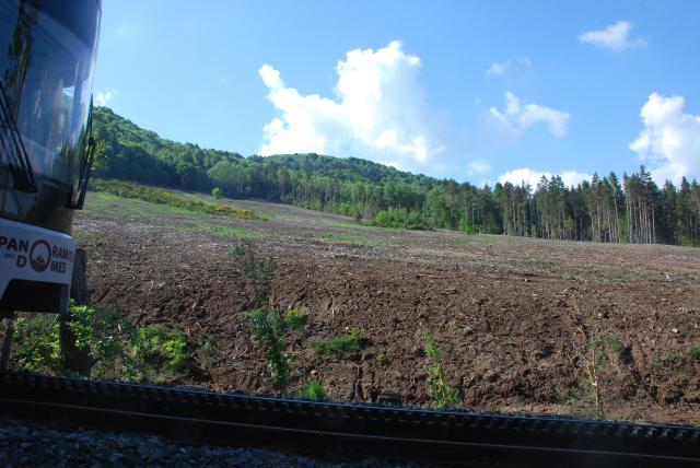

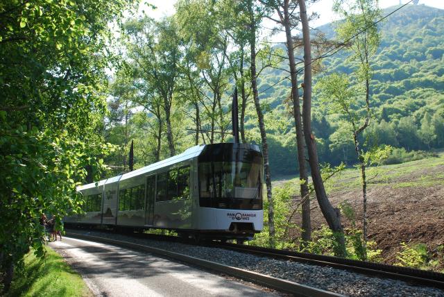

En vacances dans la région, nous avions prévu (avec mon "ministre du temps libre" ;) ) un tour à bord du Panoramique des Dômes, en service depuis la veille... Les orages ont un peu bouleversé le programme. Du coup nous avons visité le "chantier", en principe interdit au public.
Quand on découvre la rame immobilisée, on s'étonne de cette immense zone déboisée en amont. D'après les techniciens sur place les arbres étaient malades, donc ont été abattus, avec les conséquences que l'ont connait.

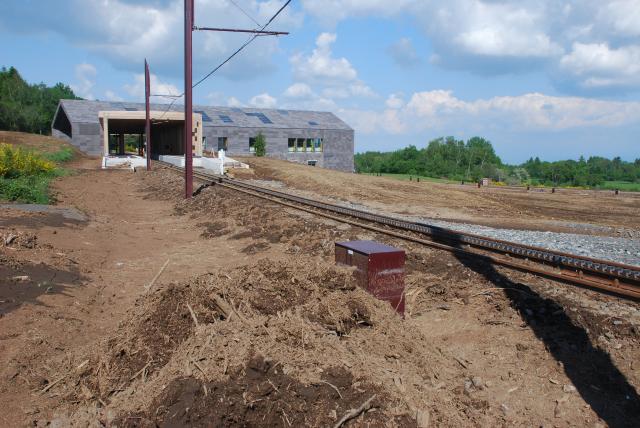

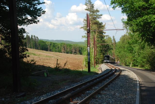

vue amont
vue aval
la zone déboisée

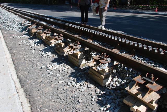

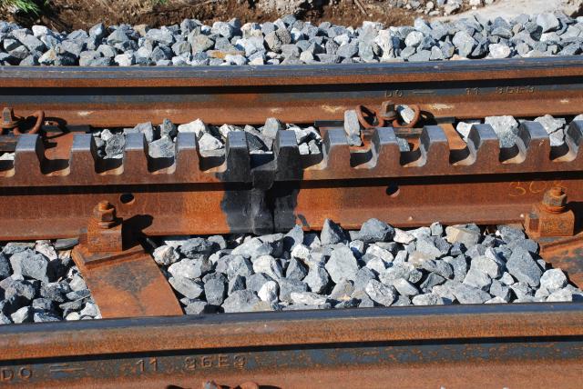

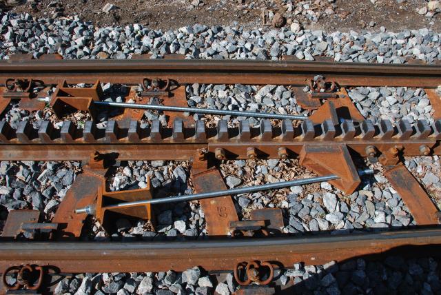

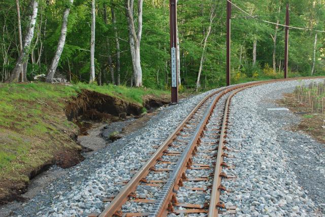

La voie a relativement peu souffert, et les entreprises encore sur place devraient rapidement la remettre en état. Une zone a été calée, le ballast ayant été emporté.
Les remblais voisins gardent la trace de la coulée de boue :
Vues de détail de la voie :

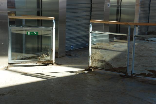

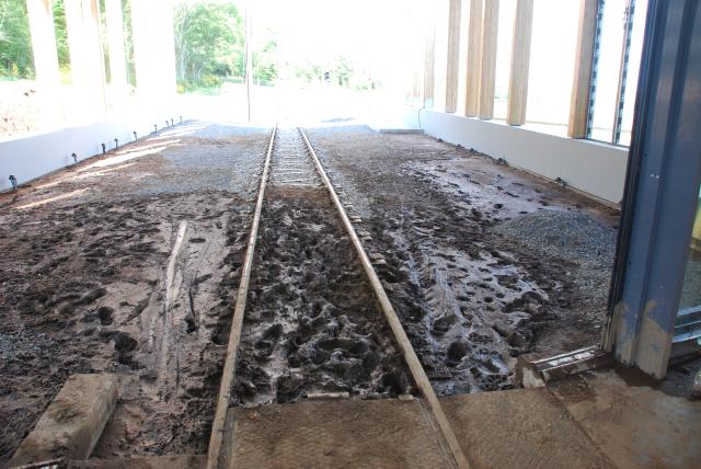

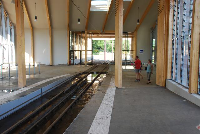

La gare aval a, par contre, plus souffert:
l'intérieur de la gare, niveau supérieur
l'affichage (moderne) n'a pas été mis à jour !

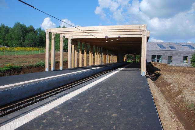

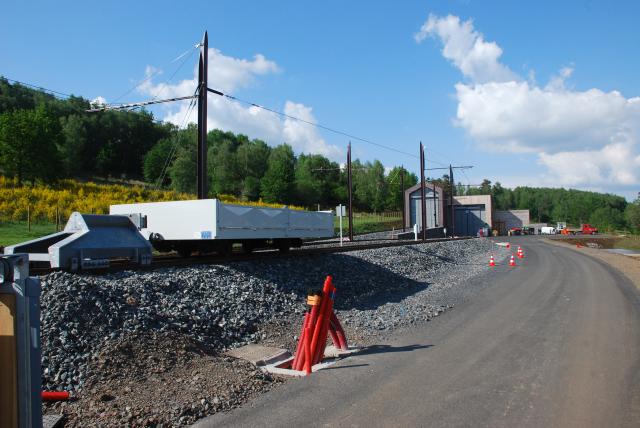

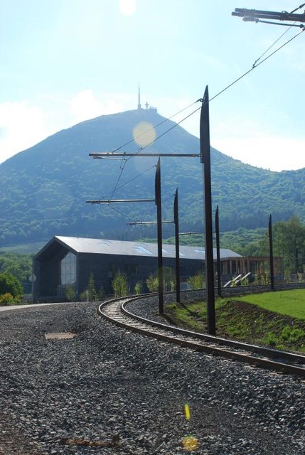

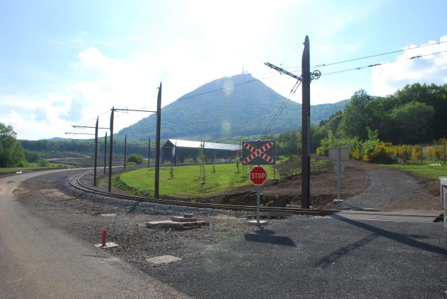

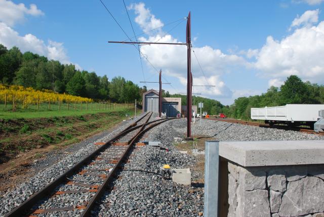

La partie inférieure du site, avec le dépôt.
à noter qu'il n'y a pas de crémaillère dans cette partie.
La gare, vue du dépot:

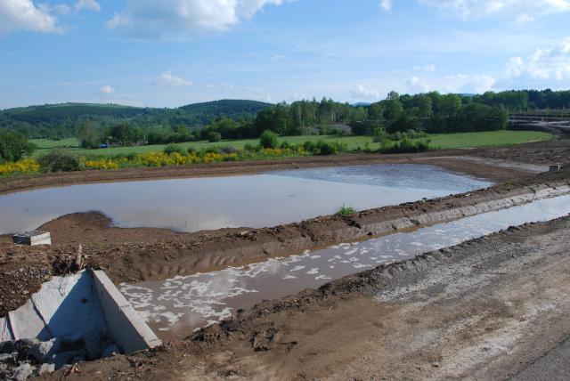

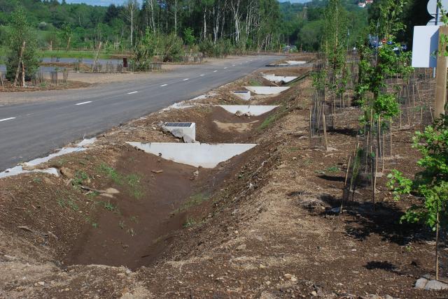

Le souvenir de la coulée de boue :
- dans les bassins d'orage
- et les caniveaux

On peut avoir des photos du wagon plat svp ?
