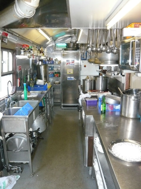

Messagepar Robatel » 26 11 2012 à 23:34
Chris a aussi une belle cuisine dans le Wealden Pullman :D
#B6 :D :D #B5
Uniquement à l'échelle 1 !!

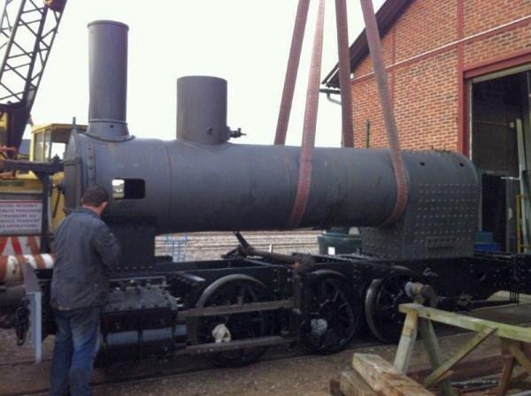

Messagepar Robatel » 27 11 2012 à 18:49
Ce mardi, le châssis de la 030 Pinguely a reçu la chaudière neuve de cette machine. :D

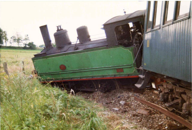

Messagepar Robatel » 30 11 2012 à 12:03
Ca fait ça : C7 :C2
Rampe de St Valery en 1987.

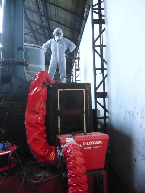

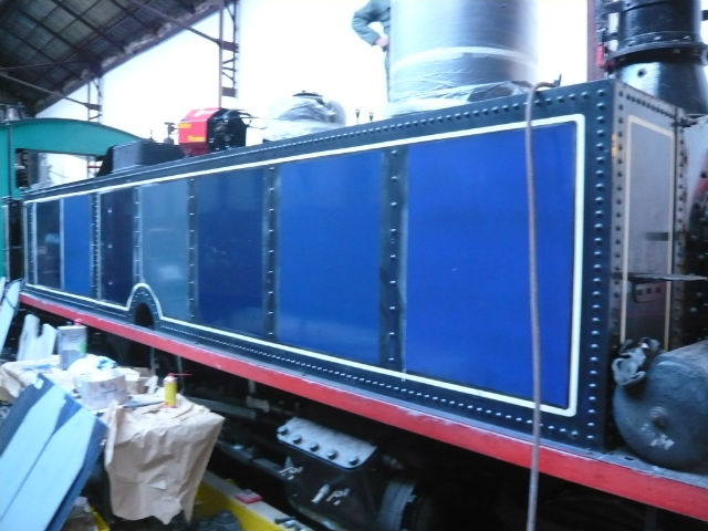

La 130 Cail est en cours de remontage. Après avoir pris place sur la machine, l'intérieur des caisses à eau est en cours de traitement. Aprés dérouillage et traitement anti-rouille, l'application d'un revêtement spécial pour les parois de réservoir est en cours de réalisation. Avec une ventilation grand débit , le jeune Tio-Jean (souple et pas encore ventru ! :rod_siflet ) équipé en cosmonaute se glisse dans la caisse à eau pour assurer ce travail.
A noter que la peinture noire de cette machine va être refaite. #B6 Dans l'attente des essais de couleurs ont été réalisés afin de choisir la bonne future teinte qui sera retenue pour la 030 Pinguely en cours de restauration. :^)

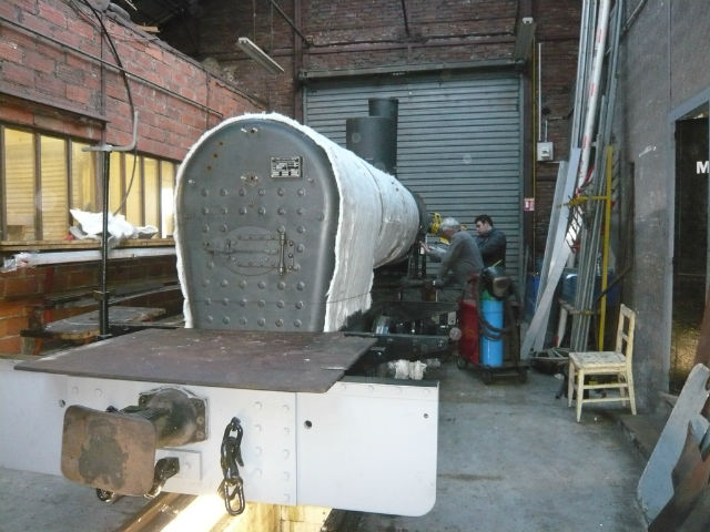

Sur la 030 Pinguely : après la pose de la chaudière neuve sur le châssis, cette dernière a reçue sa couverture isolante. Les fixations avant de la chaudière sont en cours de réalisation.

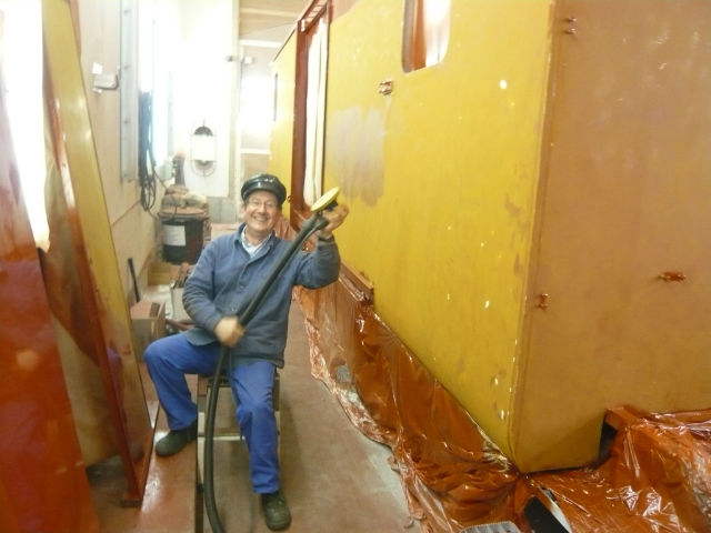

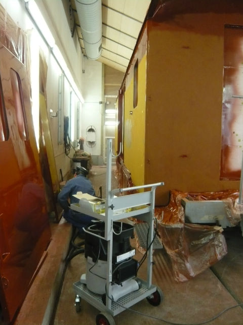

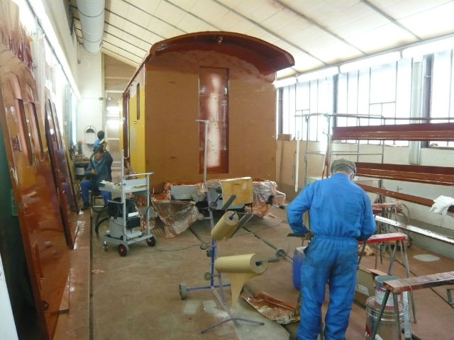

Sur le fourgon D522 ça va moins bien H4 H4 :C2 :C2 :C1 Lors de la dernière séance de travail la peinture marron fut appliquée. Hélas un incident technique est venu gâcher le travail :cry: Un ponçage de reprise des défauts est entrepris ainsi qu'un déglaçage général afin d'assurer un bon accrochage des couches de peinture à venir.
Ce fut l'occasion de tester deux nouvelles unités de ponçage qui, selon les dires de nos techniciens offrent un confort et une qualité de ponçage inégalée...et sans poussières grâce à un dispositif d'aspiration intégré. #B6
Sur la servante au premier plan ; une nouvelle unité de ponçage :
La joyeuse équipe n'est pas démoralisée pour autant, bien que cela retarde le planning des travaux dans l'atelier "Picasso". #B1

Tout d'abord, tous mes encourgements à "Tio-Jean", courageux et pas claustrophobe. Son boulot, c'est pas du gâteau !!!

Messagepar Victor le chat » 30 11 2012 à 23:17
Robatel a écrit:Ca fait ça : C7 :C2
[ [url=http://sm1.photorapide.com/membres/43/photos/hkm22o.jpg] ][/url]
Rampe de St Valery (...)
F5
:rod_coeur
Pas comme au CFTE ! :rod_siflet :E1 hein Jean Mi ?! :H1 :prrrt:
Le "rod coeur" c'est parce que je trouve les accidents de train pleins de (charme ?!), impressionnants, et aussi passionnants ! #B6
Pas pour démoraliser les membres du CFBS #B8 qui font un boulot super ! E2
