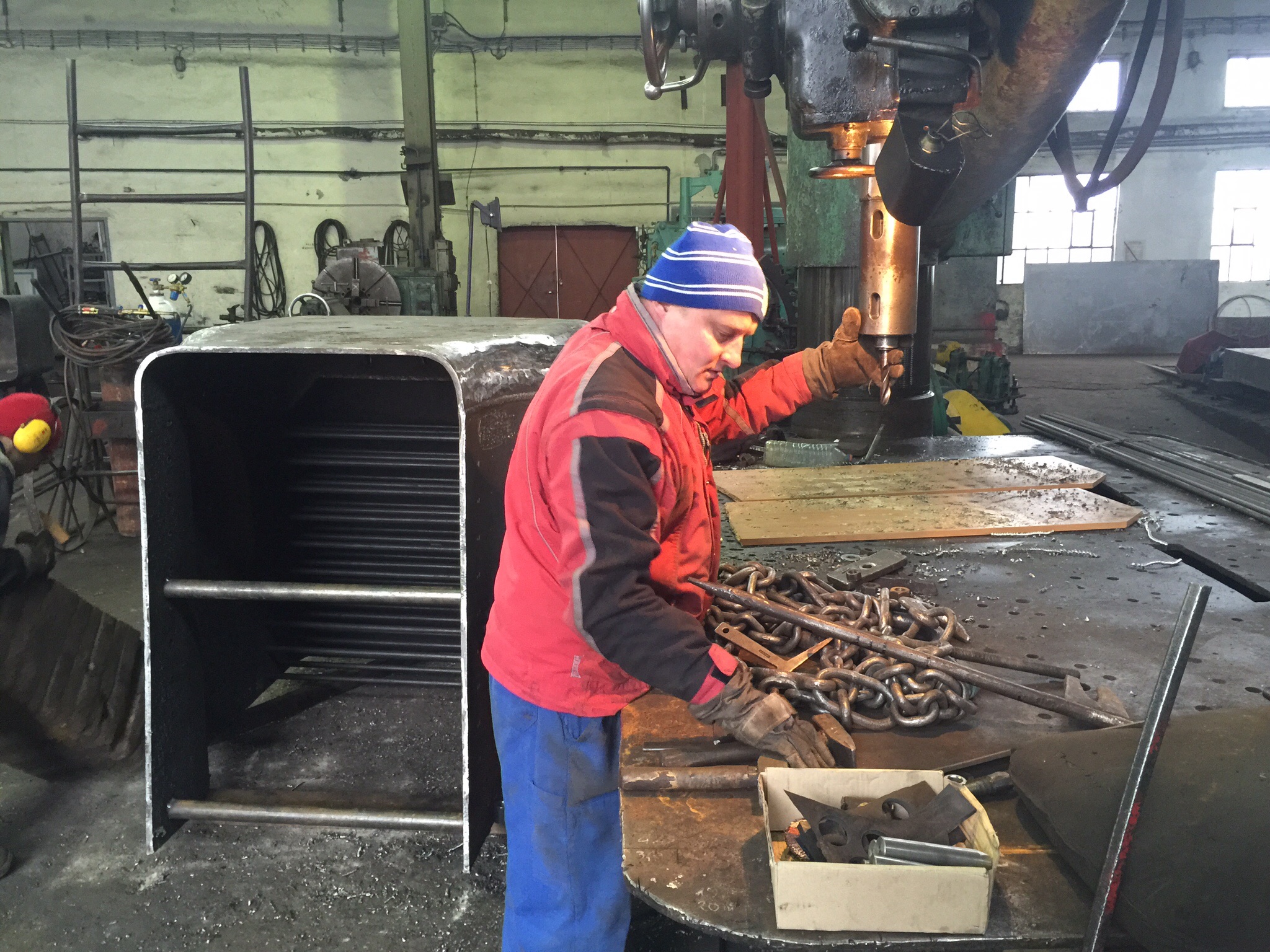

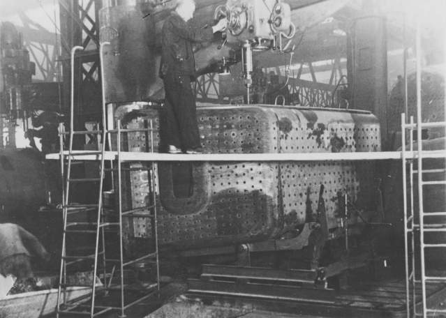

La perceuse magnétique c'est très pratique pour le dépannage en chantier.
J'ai effectué toutes sortes de perçages durant ma carrière professionnelle ; au tour ; à la fraiseuse ; à la radiale...
Dans un atelier bien équipé on utilise des machines-outils ; comme les radiales.
Percage foyer 150X.jpg (35.93 Kio) Vu 6536 fois
Didier.

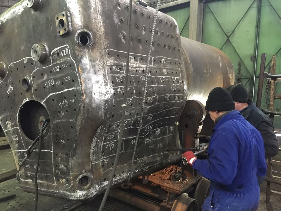

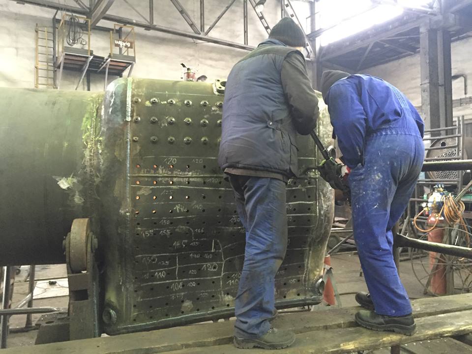

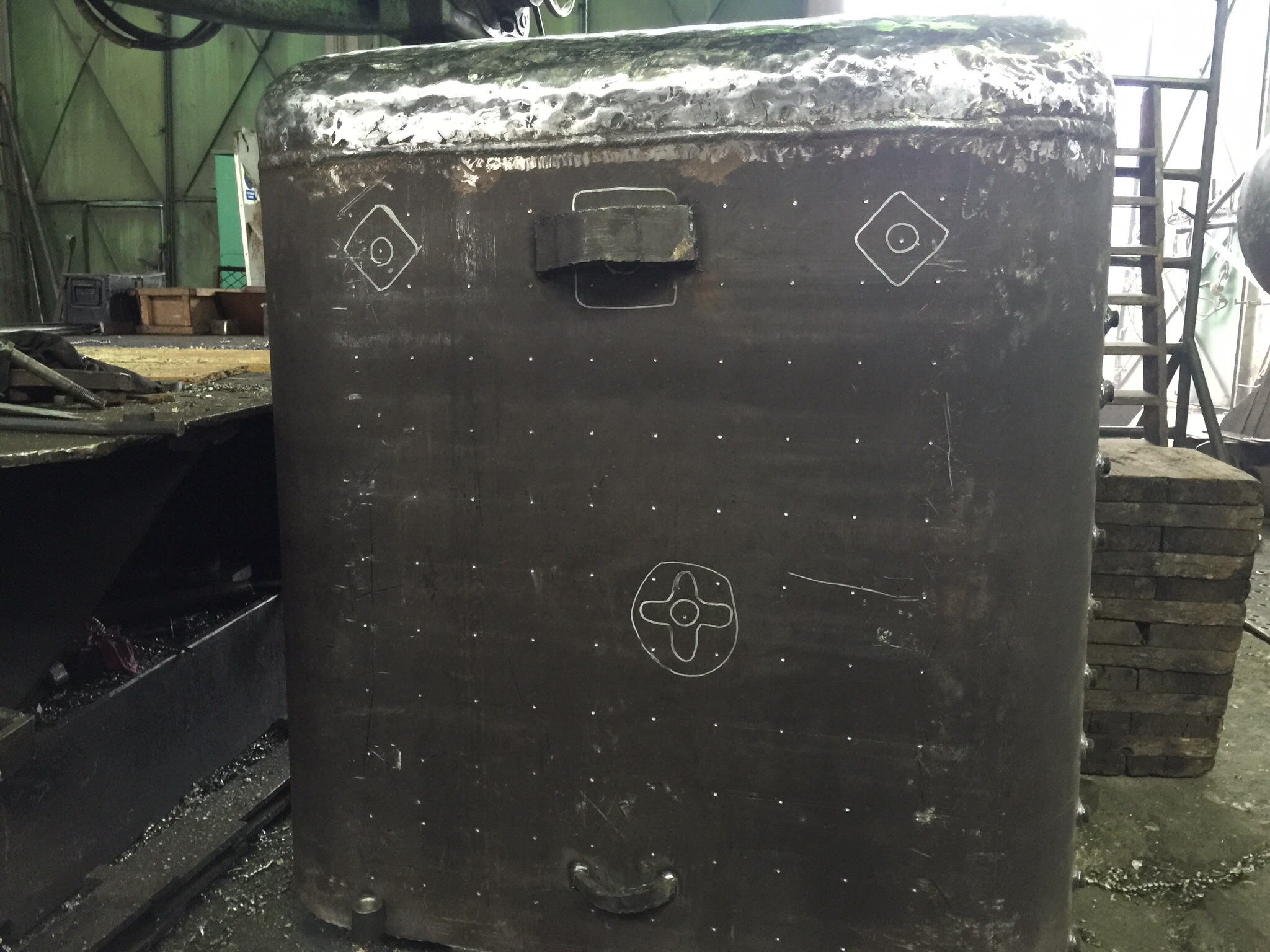

Messagepar bim » 27 11 2016 à 18:42

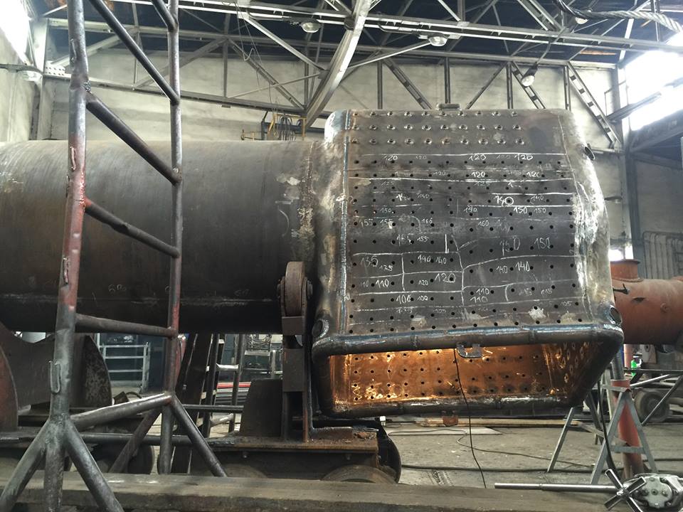

La chaudière de la HL 303 est construite de manière tout a fait "traditionnelle".
1. Tracé, ici sur le dessus de la boite a feu
bim
Messages: 152
Enregistré le: 24 06 2015 à 16:12
Re: ASVi: Tramway historique Lobbes-Thuin
Messagepar bim » 27 11 2016 à 18:49
2.Marquage au pointeau
bim
Messages: 152

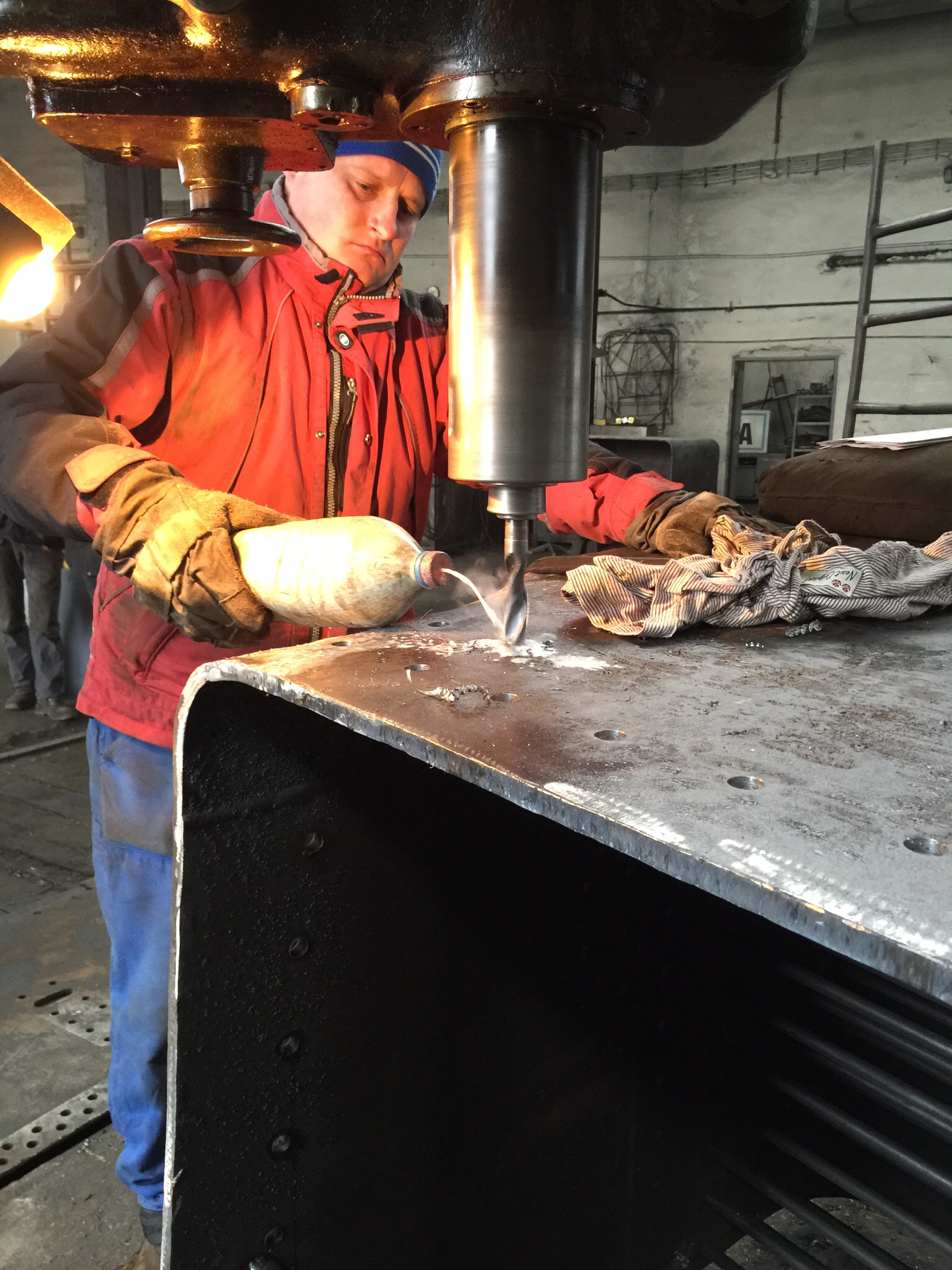

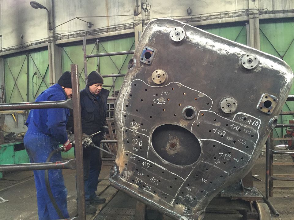

Messagepar bim » 27 11 2016 à 18:56
3. Choix du foret .
bim
Messages: 152
Messagepar bim » 27 11 2016 à 18:58
4. Forage.
bim
Messages: 152
Messagepar BG1000 » 27 11 2016 à 19:39
Tu n'as pas les bruits et les odeurs de ce lieux ?
BG
Visitez ma Galerie Image
BG1000

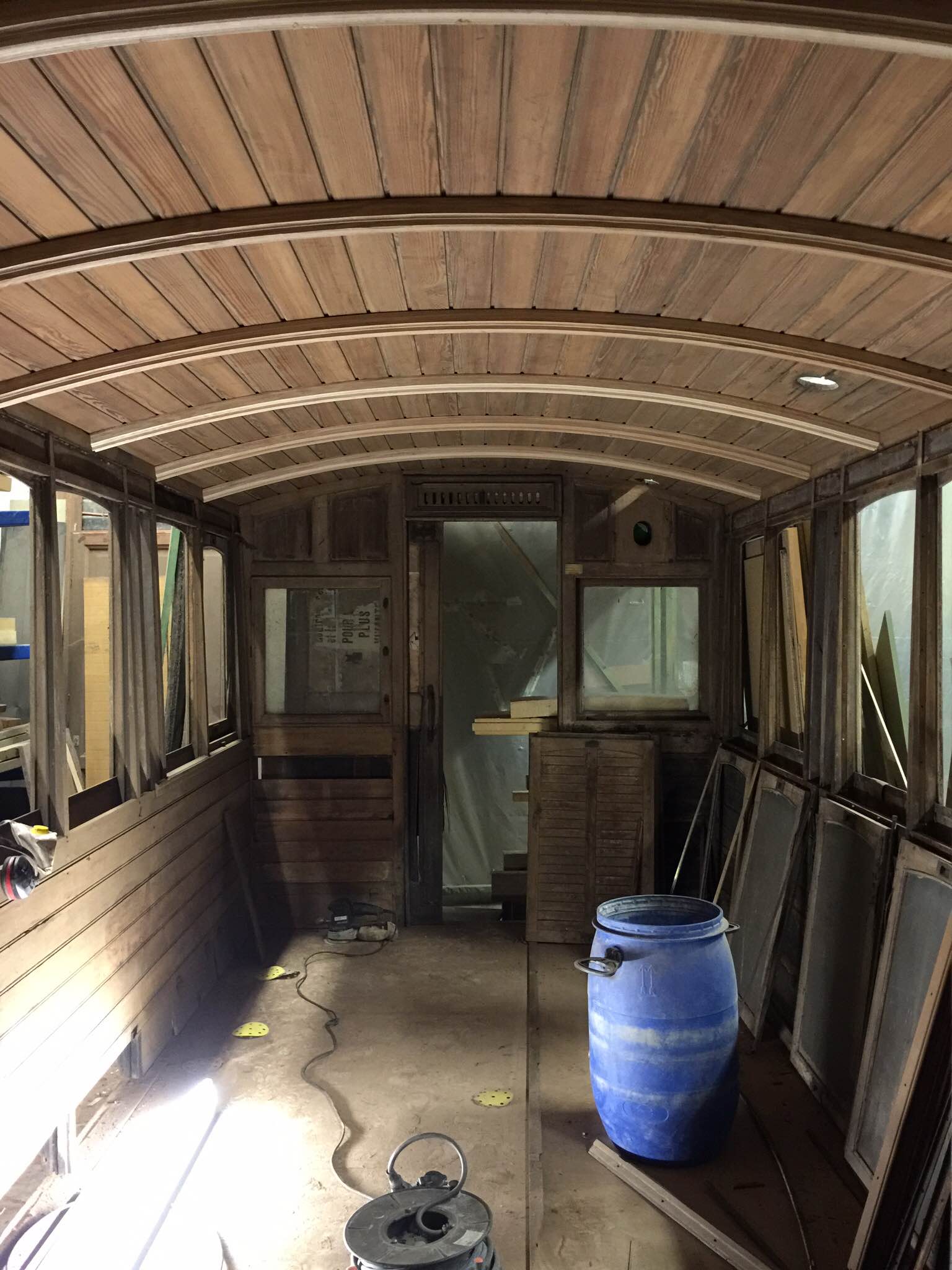

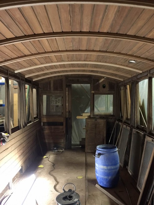

Messagepar locotram » 02 12 2016 à 22:56
La nouvelle toiture de la A.1484

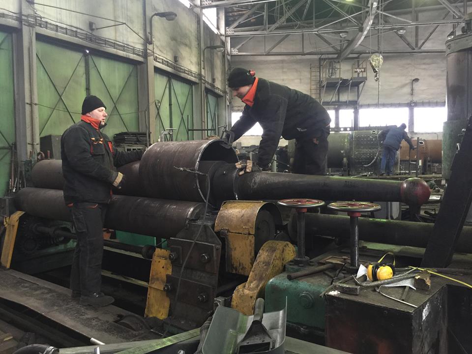

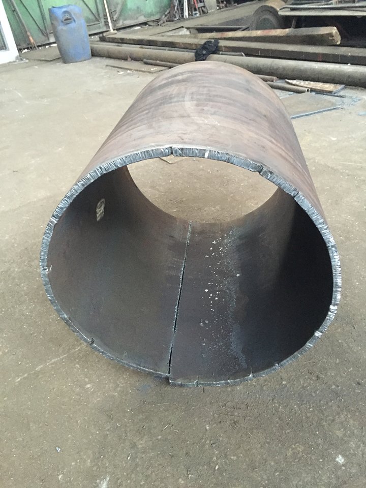

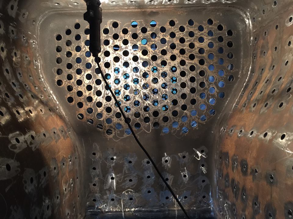

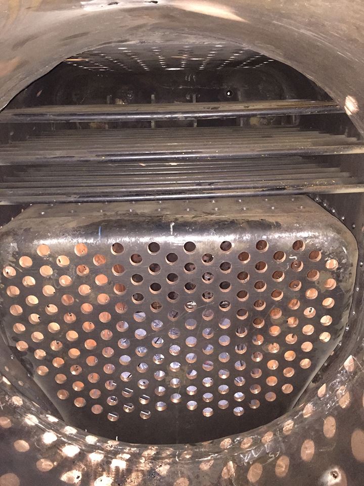

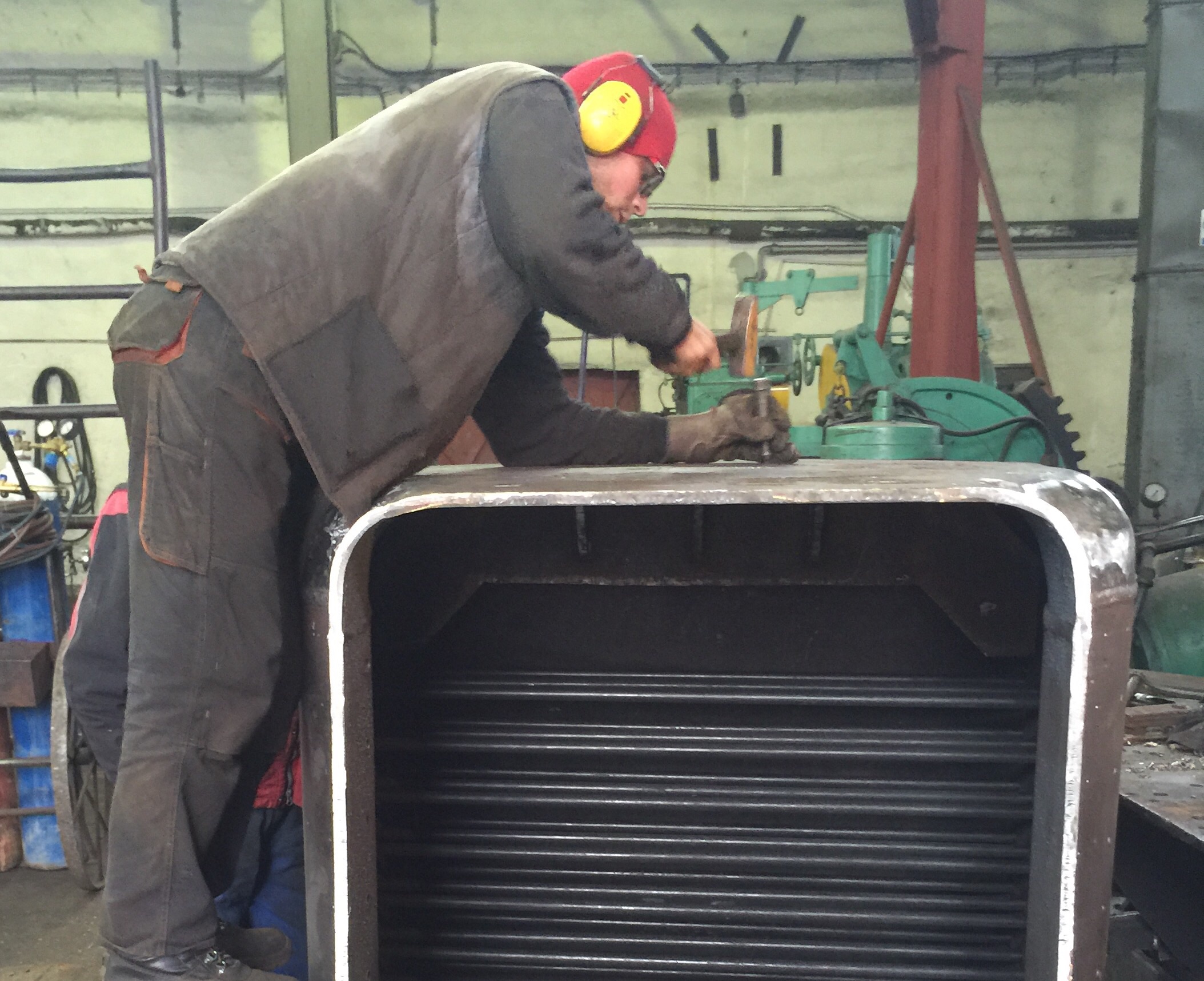

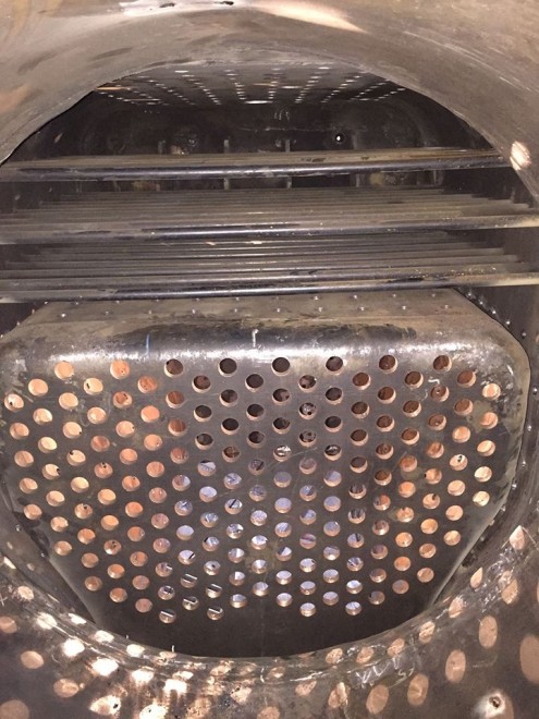

Messagepar locotram » 20 01 2017 à 00:07
Et pendant ce temps en Pologne, les travaux sur la chaudière de la 303 avancent !
locotram
Messages: 2354
Localisation: Belgique
Messagepar Nicolas Novel-Catin » 20 01 2017 à 09:34
Wahou !
Ça avance effectivement...
Sympa la grosse rouleuse !
A bientôt,
Nicolas.
Métrique toujours, quoique !
Nicolas Novel-Catin
Messages: 1780
