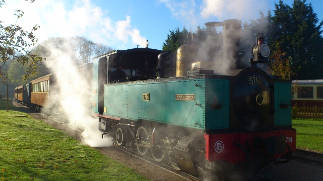

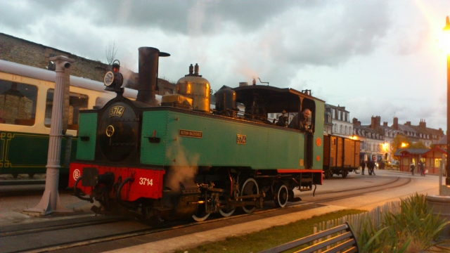

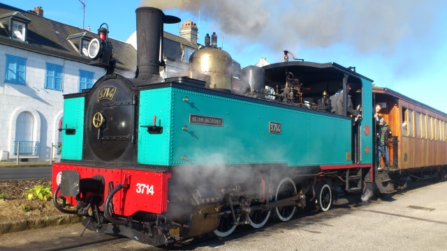

Hier, beau soleil et beaux éclairage sur la Baie,
Départ matinale de rame de St Valery vers le port
Pret pour le départ

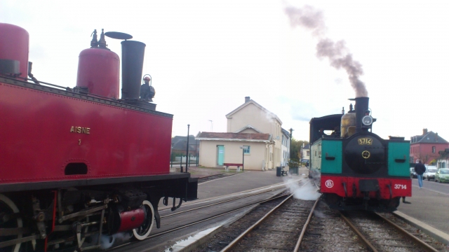

Croisement à Noyelles
Les deux chefs de train et JL en renfort.
Fin de journée à St Valery pour mon dernier train de la saison 2012. Rendez vous l'année prochaine.
RER C

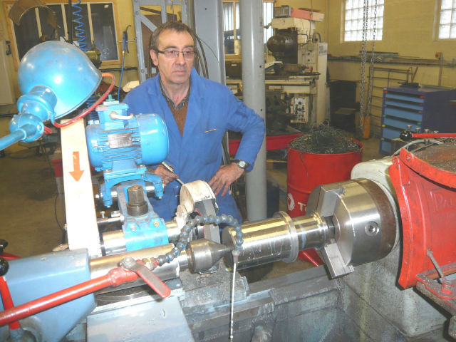

La 130 Haine St Pierre en levage, va recevoir ses manetons de roues refaits à neuf et ajustés au 1/100ième.

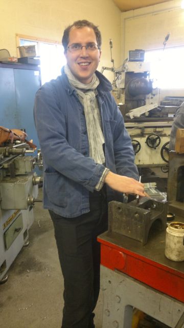

Bruno, nouveau venu dans l'équipe du dépôt à l'ouvrage. Un maneton en cours de rectification après traitement de surface du métal.
Le remontage de la machine va débuter la semaine prochaine. L'objectif est une remise en service de la loco pour assurer le rôdage durant les 4 journées des trains de noël à venir en décembre. #B6 :maitre:

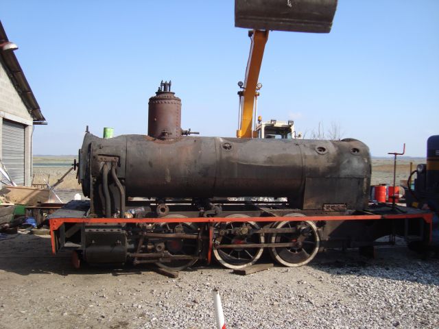

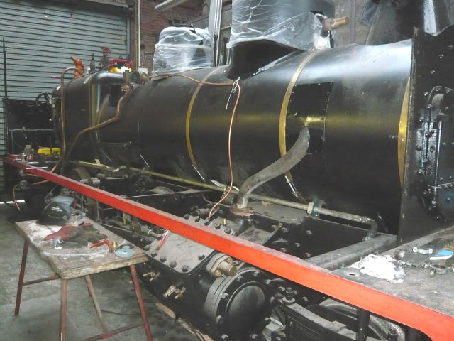

La 130 Cail en cours de remontage. Après les enveloppes de chaudière et le calorifugeage, la peinture des dômes + la pose de divers éléments, l'injecteur droit a été déplacé et mieux positionné avec reprise des tuyaux en cuivre. La caisse à eau droite va être posée incessamment. #B6

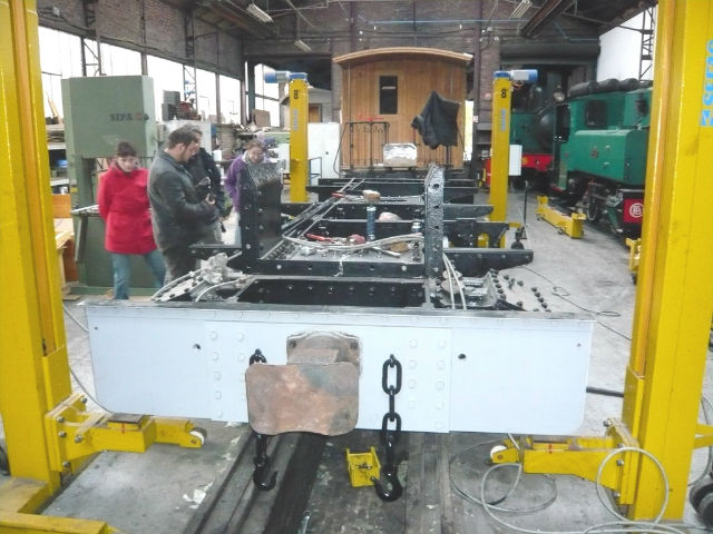

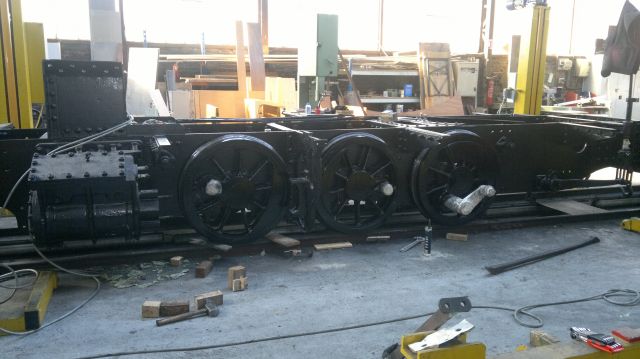

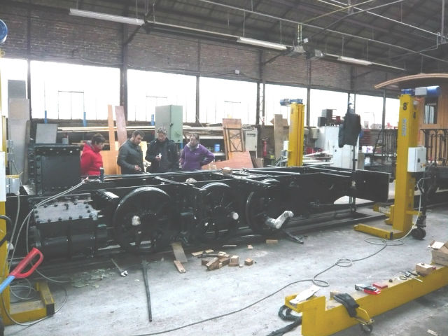

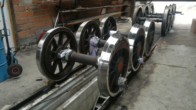

apres pas mal de temps d'absence sur le forum (faut dire qu'elle m'en prend du temps la Pinguely), me revoici pour illustrer le remontage de la 101 qui prend forme
en effet pratiquement jour pour jour un an apres, le chassis a retrouvé ses essieux :
novembre 2011 :
novembre 2012 :

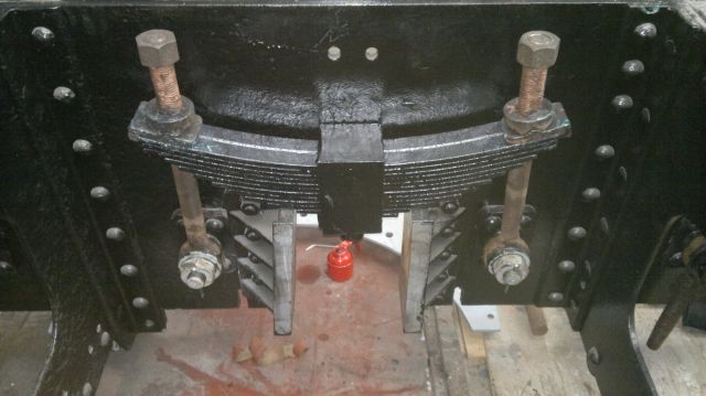

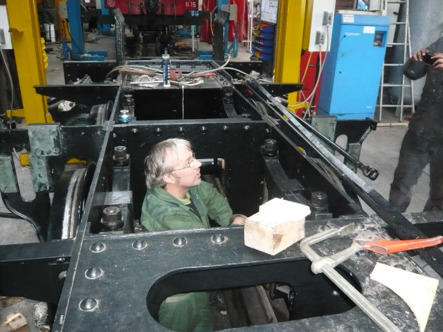

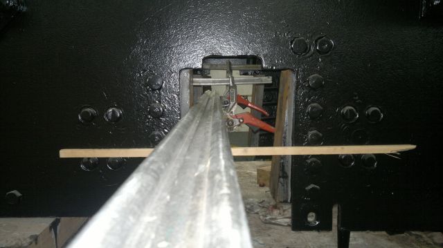

et ca fait deux semaines que l'on bossait presque tous les jours pour cette repose :
verification de l'équerrage du chassis avec kevin et flouflou
pose des ressorts et chandelles :
Mets du karbon fo que cha kauffe !!!

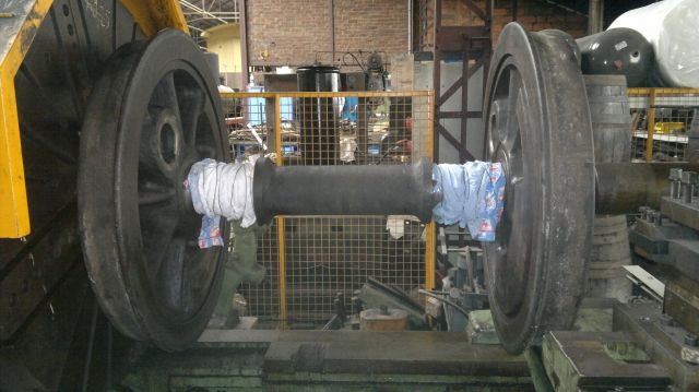

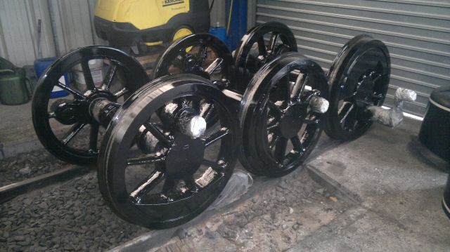

Messagepar Poggio » 08 11 2012 à 18:58

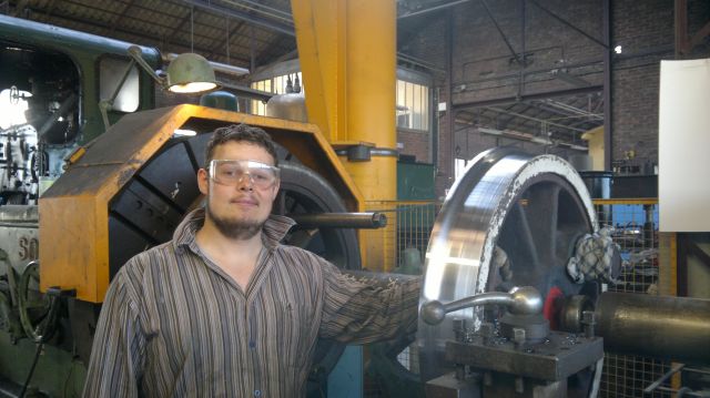

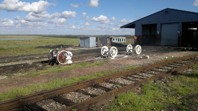

les essieux ne sont pas en reste !
en septembre sous le regard de jerome, avec le sanglier on a reprofilé les essieux :
Puis mise en peinture :

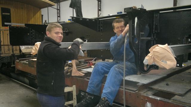

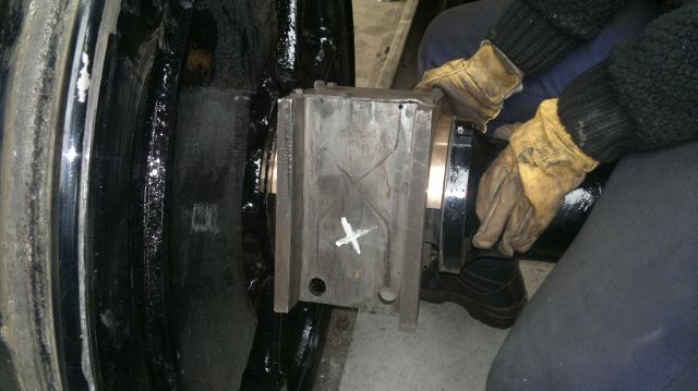

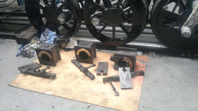

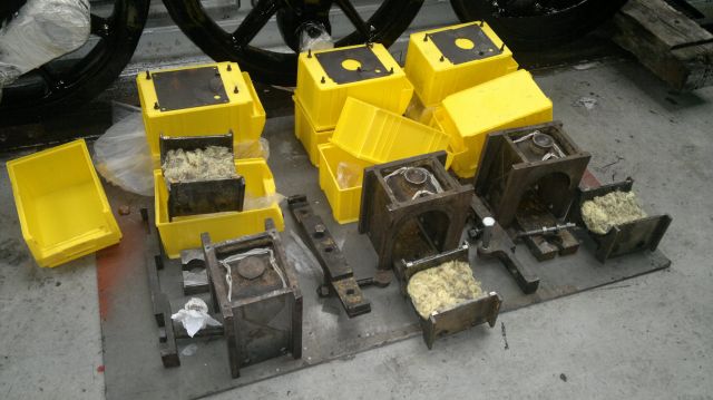

Messagepar Poggio » 08 11 2012 à 19:17

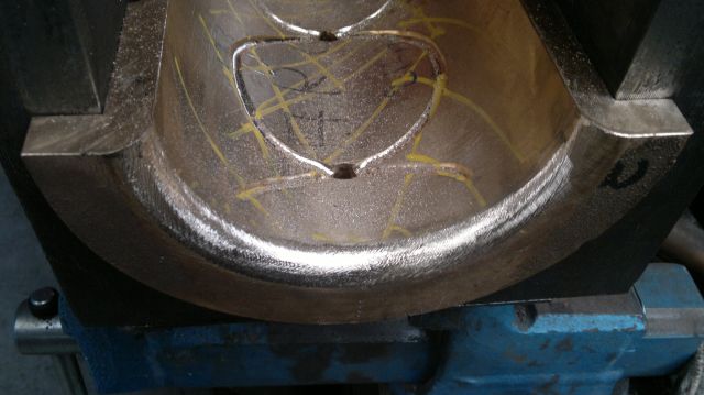

et la semaine derniere remontage des boites :
livraison du sous traitant suite à la réfection des coussinets :
mise en place à blanc pour voir où ca frotte :
et ajustage à la lime des 6 coussinets

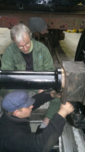

lundi remontage des boites :
création de trous de purges par juju
préparation des meches et autres :
et montage avec kevin qui en apprend bcp, et jean yves en maitre yoda pour nous guider

Messagepar 242 GELSA » 08 11 2012 à 19:35
Guigui, les boites sur les essieux puis le chassis sur les boites tu remonteras j'ai dis...

Messagepar sebastien » 08 11 2012 à 20:52
Salut
Beau boulot Poggio D9 .
Elle se monte la Pinguely,je suis surpris que tu n' a pas paint les bandages en blanc peut-être que tu le feras après.
Bon courage pour la suite car il reste encore beaucoup de boulot.
@+ #B5
