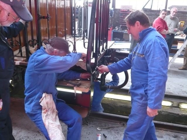

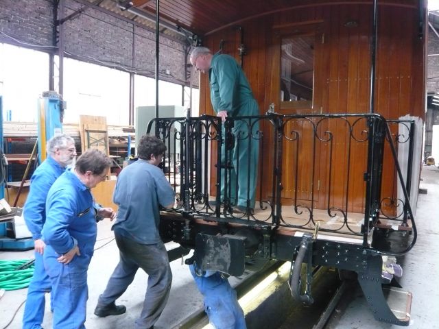

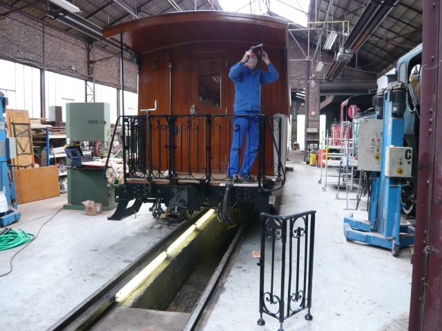

Pose des rambardes sur la "Somme 10308":

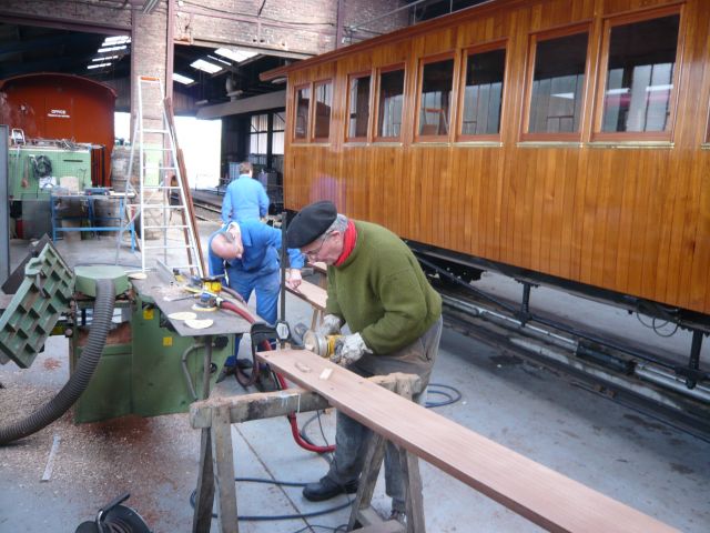

ponçage et préparation des planches de plateformes

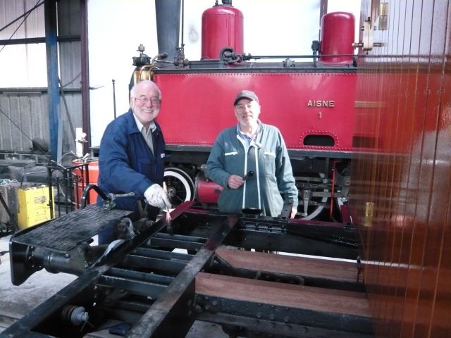

Deux p'tit nouveaux, Tony (Grand Breton de St Val.) et Philippe (aviateur et fils de mécano sur 231 E...), aux retouches de peinture des éléments de chassis.
La dernière couche de peinture étant appliquée jusque tard dans la nuit (2h30) par Picasso, l'ensemble des rambardes et diverses pièces métalliques furent posées:
Du renfort pour présenter les lourds éléments de rambardes :
serrage des boulons

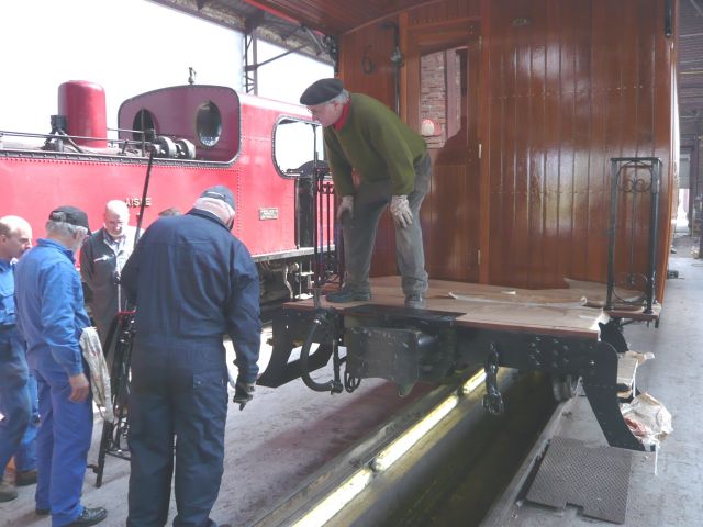

Et c'est au tour de l'autre plateforme
La 10308 se termine, reste à fixer et raccorder les câbles de l'éclairage électrique. reposer un élément de timonerie de frein et réglage. La conduite de frein est en place mais l'équipement de freinage à air sera posé ultérieurement.

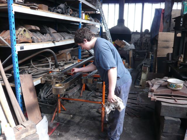

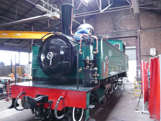

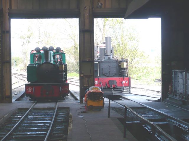

Préparation et peinture des bielles de la belle 230 E 332

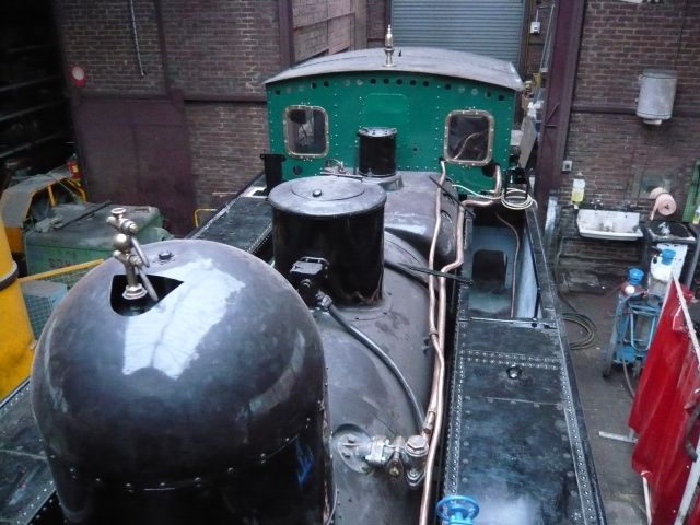

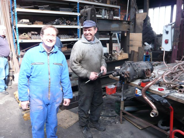

Thierry et Pithiviers à la préparation de la turbo dynamo

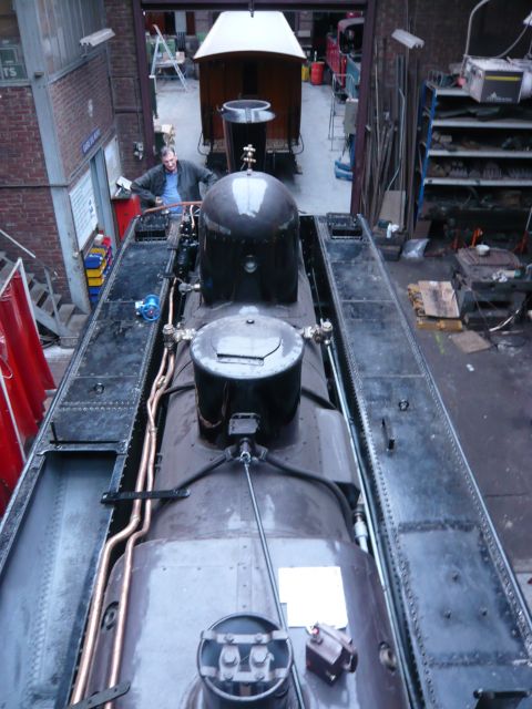

Un gros travail à été effectué sur le 230 E 332 pose de tuyaux, système de commande le la vanne d'extraction et du diffuseur, pose de vanne, des autoclaves et mise en eau de la chaudière.
La première mise en chauffe et essais pourrait avoir lieu en fin de cette semaine si pas de contre temps.
:ipb-251 :ipb-251 :ipb-251 :ipb-251 #B6
Avant l'allumage , Il reste quelques tuyaux à poser et l'injecteur droit. Les bielles motices et les raccordements des manos de frein et vapeur. Pose aussi du plan de grille avec en grande partie des barreaux neufs.
Aprés ces premiers essais il restera toutes les finitions, pose de l'électricité, réglage, mise au point, reprise d'étanchéités, reprises de peinture,...
La peinture verte des roues ne tenant hélas pas du fait d'une trop importante incrustation de graisse dans le métal à été retiré sans peine et du noir fut provisoirement appliqué dans l'attente d'un futur levage où les roues déposées seront sablées et traitées lors de cette opération.
Vues de dessus demandée par un PMEiste ; :C4
