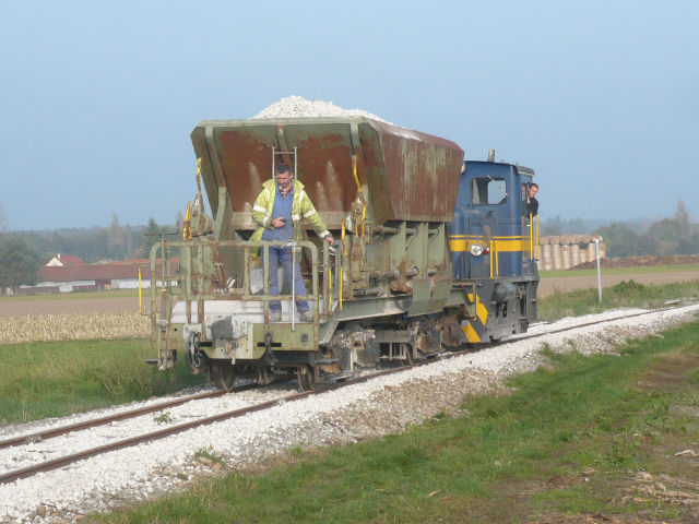

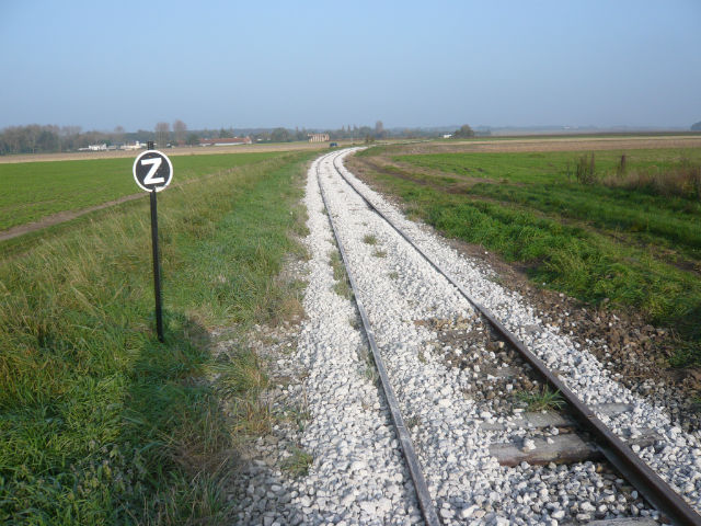

Jeudi dernier :
L'équipe voie travaille près de Sallenelles (ligne de Cayeux) au remplacement de traverses avant ballastage en prévision de bourrer/niveller cette zone.
Un ralentissement est posé à la traversée du chantier

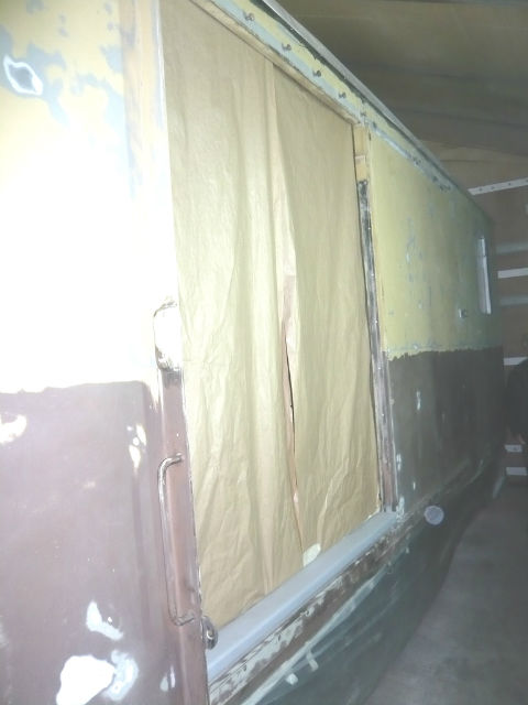

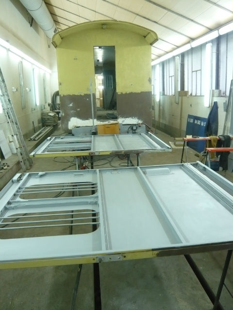

A l'atelier les travaux du "Thursday Gang" se poursuivent sur le fourgon D522 :
Préparation et sous couche anti-rouille des portes coulissantes. Dépose, dégraissage des rails de glissières et de divers éléments avant peinture anti-rouille.
Le ponçage de la caisse fut entièrement réalisé.

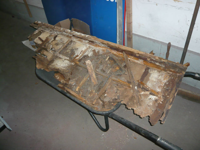

Gérard à voulu "avancer" le boulot mardi dernier en déposant la porte d'accès plateforme pour la préparer. Soudain elle s'éfondra :F3 :F8 littérallement sur elle même #B9 :C1
Encore un coup de la mérule C7 le châssis de cette porte étant en bois tout est parti en miettes :C1
voici ce qui reste de la porte :

C'est une porte de la D522 ? Vous voulez dire que vous avez la mérule sur deux voitures différentes ? Où s'agit-il d'une autre porte de la 10302 ?

Hector ; c'est bien une porte du D522 :cry:
Ici on lutte régulièrement contre cette saloperie de mérule. H4 H4

J'espère pour vous que d'autres "horreurs" ne se cachent pas derrière d'autres cloisons, toits et parois apparemment sains.

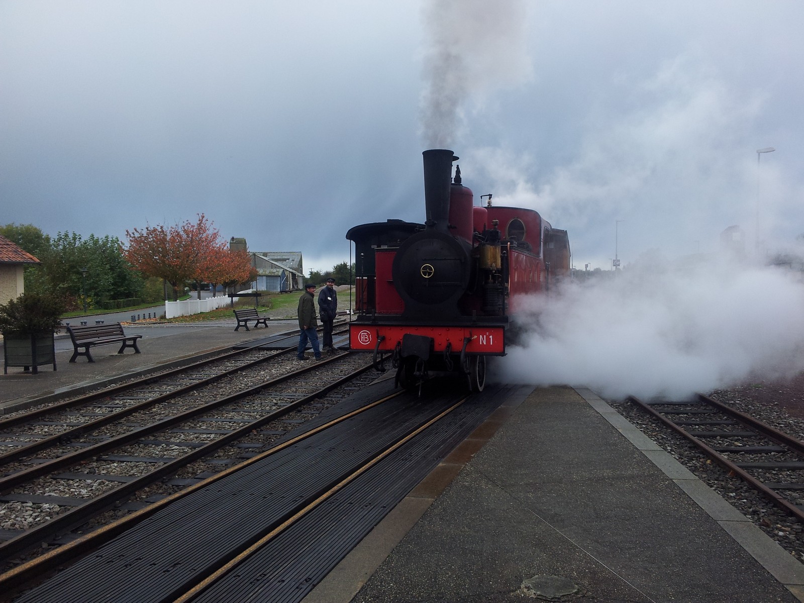

Messagepar cadetdurail1960 » 29 10 2012 à 19:35
Revenons donc à samedi avec vent, froid et pluie...
A très bientôt sur le réseau des bains de mer

Concernant les mérules, une info par le lien ci-joint, http://www.anah.fr/fileadmin/anahmedias ... ERULES.pdf
Il ne faut pas prendre cette question à la légère, la bisquine "La Granvillaise" http://www.lagranvillaise.org/?q=node/3 a du être refaite sur plus de 40% suite à une infestation dans le compartiment moteur! Beaucoup de vieux bateaux en bois ont du être détruit pour cause de mérules. Quand la mérule devient visible il est souvent trop tard! Il ne faut pas lésiner sur la prudence, porter des masques, jeter les gants, laver le plus vite possible les vêtements. C'est loin d'être un phénomène anodin!

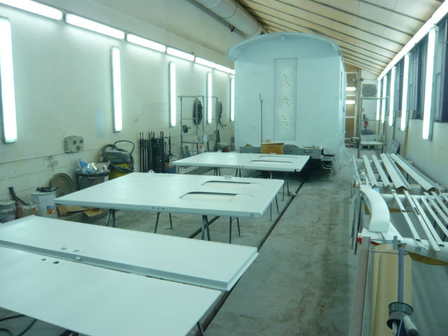

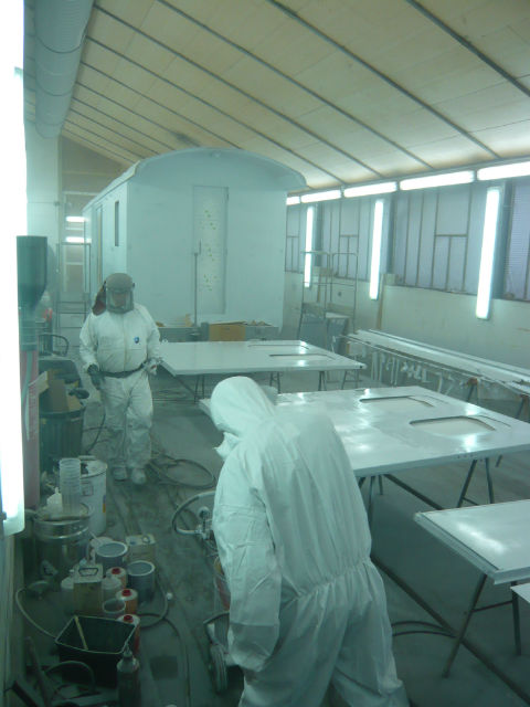

Messagepar Robatel » 29 10 2012 à 20:39
Samedi 27/10 séance de travail au dépôt de canal. 15 bénévoles.
La météo épouvantable, pluie, neige, vent et 2 à 5° n'a pas trop découragé les forces vives :maitre:
Pas de photo mais le moteur refait du diesel 352 à été remonté ainsi que divers éléments.Le X212 a reçu les joints caoutchouc de fabrication spéciale pour ses 4 portes.

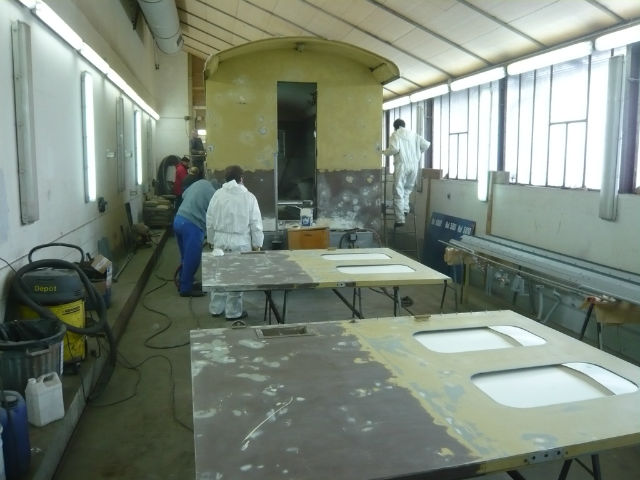

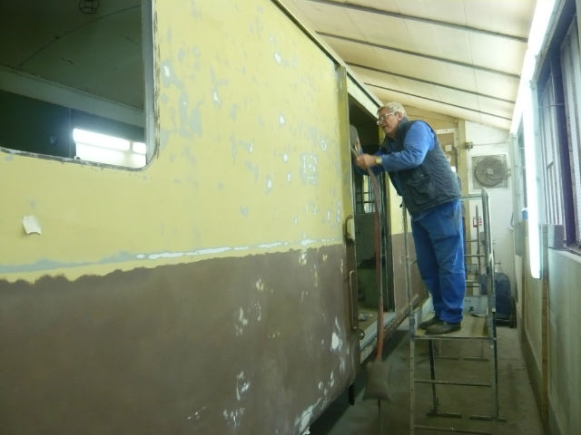

Dans l'atelier Picasso l'atmosphère était plus chaude sur le fourgon D522 :
Les dernières touches de mastiquage ont été faite et ponçage général de la caisse, des portes et de divers éléments.Le masquage et diverses protections ont été posées.
Le soir à la fin de service, notre fourgon était fin pret pour recevoir les couches de peinture d'aprêt. E2
Restés sur place nos deux peintres ont réalisé ce travail au calme le lendemain dimanche #B6
prochaine étape, ponçage fin, dépoussièrage avant les couches de peinture marron. :D
Voilà un chantier qui avance bien. #B6 #B6

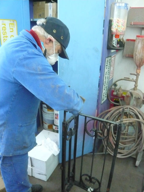

Remise en état des ranbardes de la Somme 10302 (qui attent la pose d'une nouvelle toiture avant la suite des travaux)

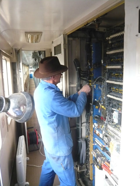

Début des travaux d'électricité dans la voiture couchettes Corail A9c9ux (Hotel des bénévoles)afin de rétablir l'éclairage par réutilisation de l'installation existante. Un sous traitant va venir poser le chauffage électrique. L'existant n'étant pas récupérable.
