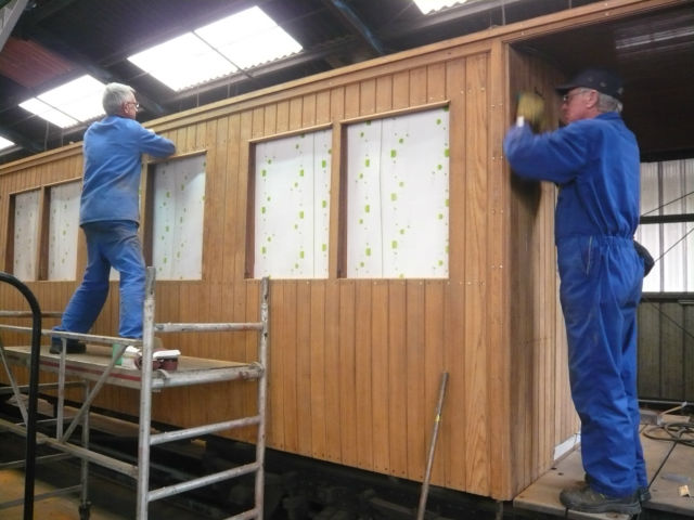

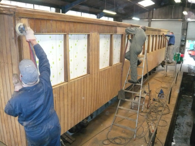

Voiture Somme 10302 ;
suite du ponçage sur la face "côté baie" avec une équipe de 4 ponçeurs

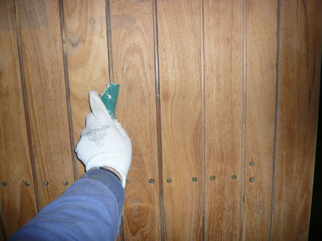

tandis que sur l'autre face l'on s'active à poncer les rainures...à la main H4

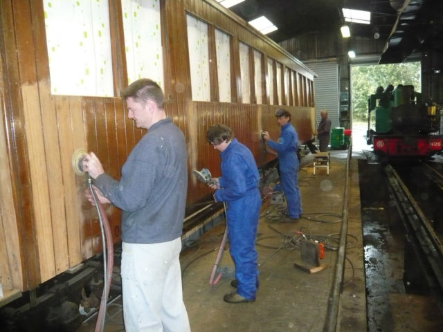

Quelques heures plus tard le travail était bien avancé. Cette face fut entièrement traitée mais il reste les rainures à faire

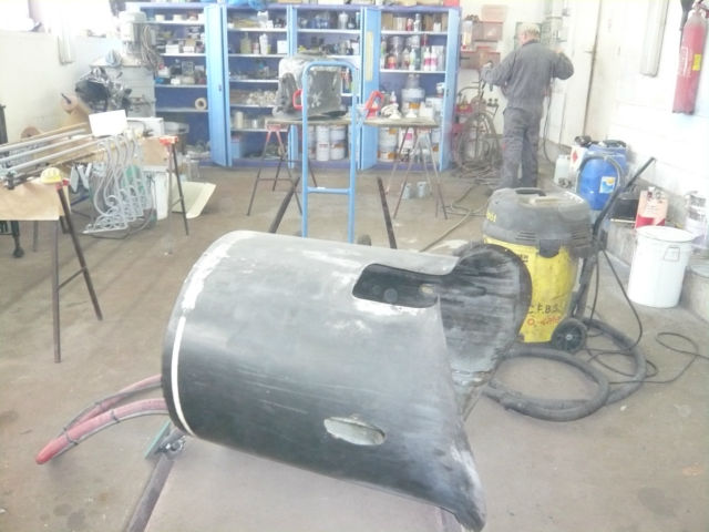

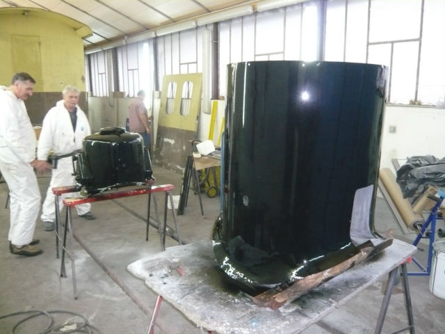

Le remontage de la 130 Cail se poursuit, l'enveloppe du dôme et la sablière sont en cours de peinture.

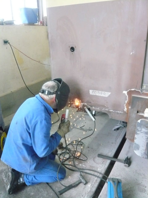

Fourgon BOB D522 ; les travaux de restauration se poursuivent. La seconde couche de peinture de la toiture fut réalisée ainsi que les dernières réparations sur la carosserie. Le mastiquage a débuté.

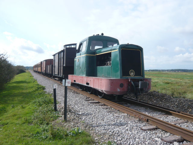

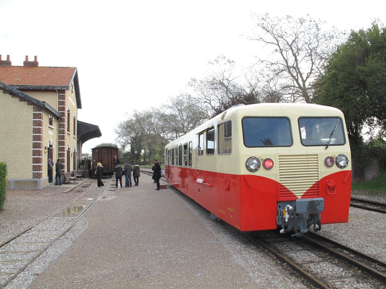

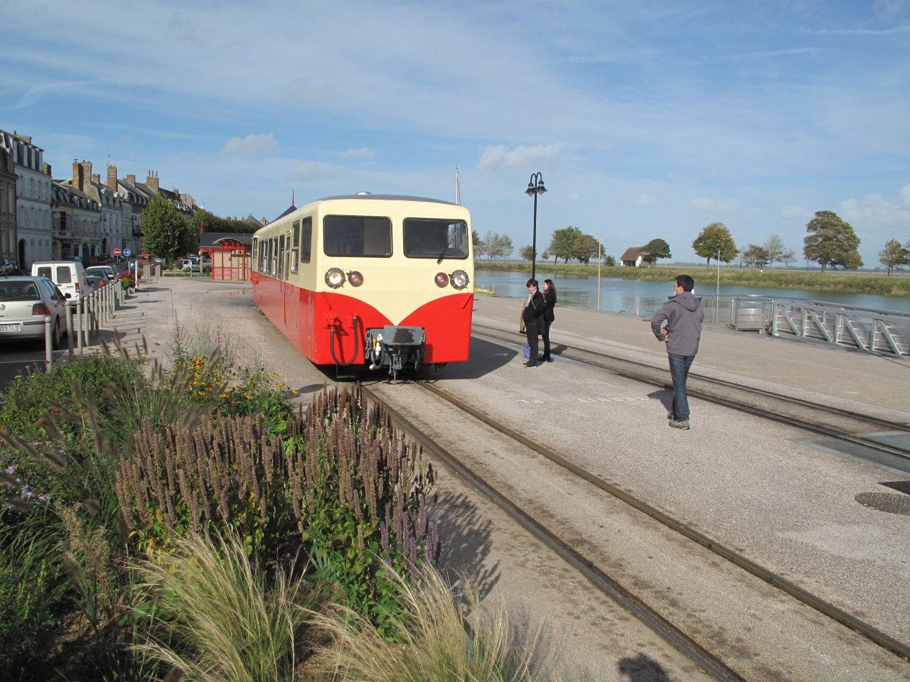

En vrac quelques vues du TFS de dimanche.

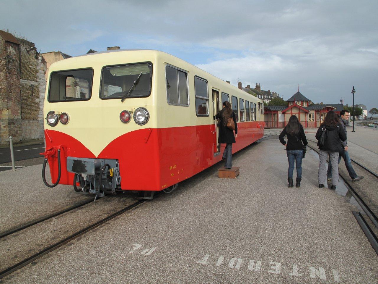

Photo de groupe devant le Verney X212 à Cayeux

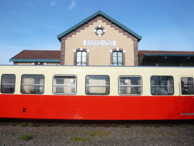

du rouge et crème en gare

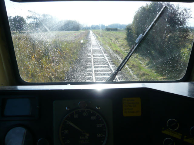

Vue du conducteur depuis le poste de conduite 2 entre Hurt et Lanchères

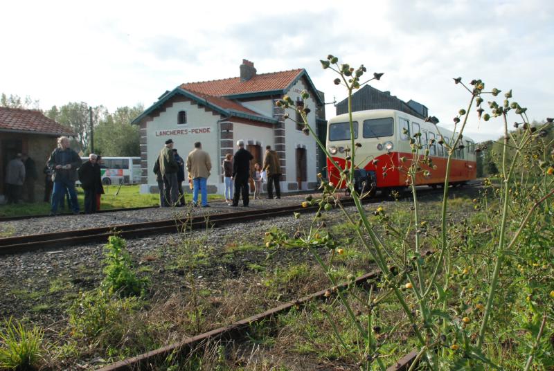

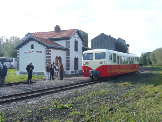

Photo lors de l'arrêt à Lanchères-Pendé
Arrivée à St Valery ville sous un soleil radieux

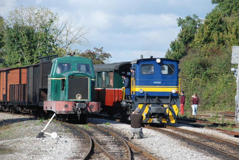

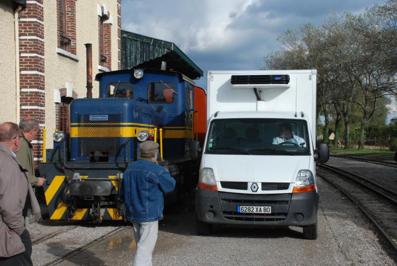

Relai traction à Noyelles avec le MOB N°2 les équipes se concertent
Tandis que l'on s'active en Fourgon cuisine (D523)

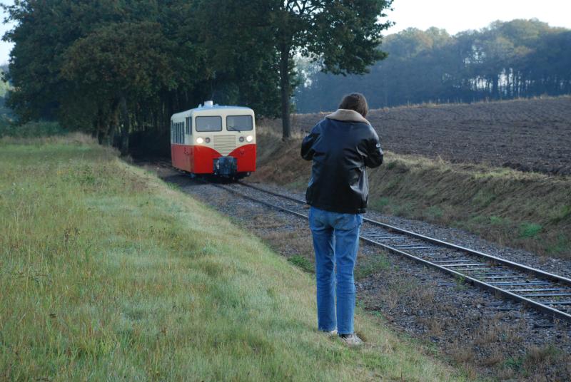

Le TFS (suite) :
Accueil à SV Canal à 9h30
Séance photo en haut du Mont Blanc
Les photographes à l'affut (comme les chasseurs)

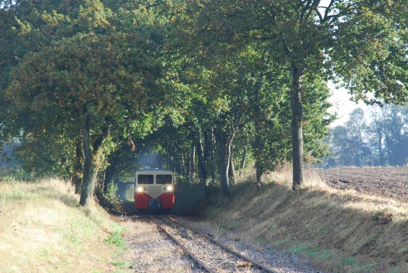

Le X212 en plein effort

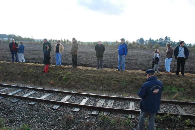

Photo de groupe

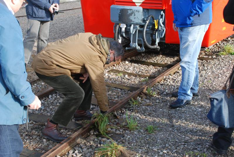

Séance désherbage...

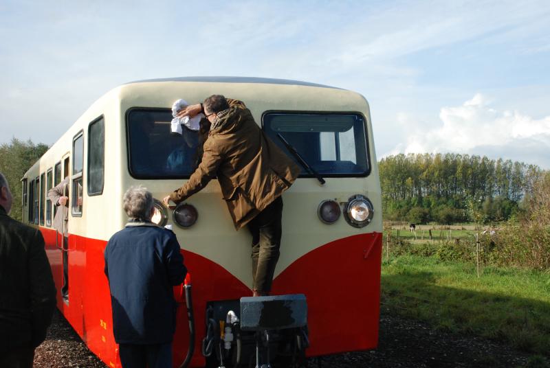

... et nettoyage du pare-brise à Lanchères

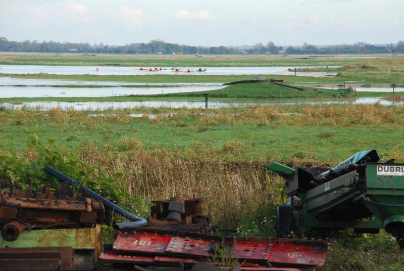

à Canal, au loin, des Kayaks...

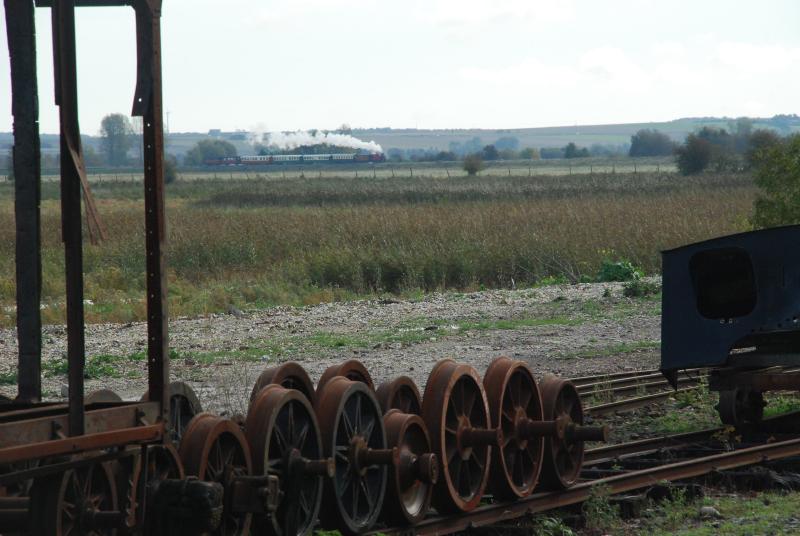

... et devinez quoi, un train à toute vapeur

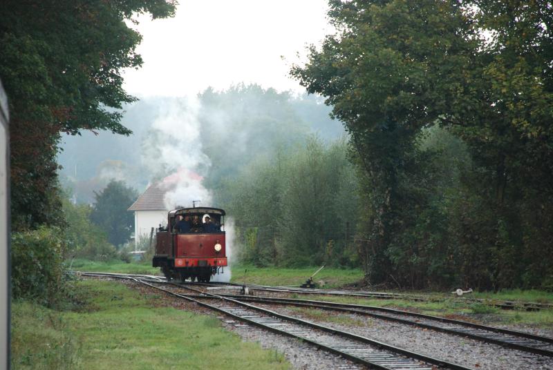

Quelques vues de la 130 corpet sur Cayeux, le 26 août dernier

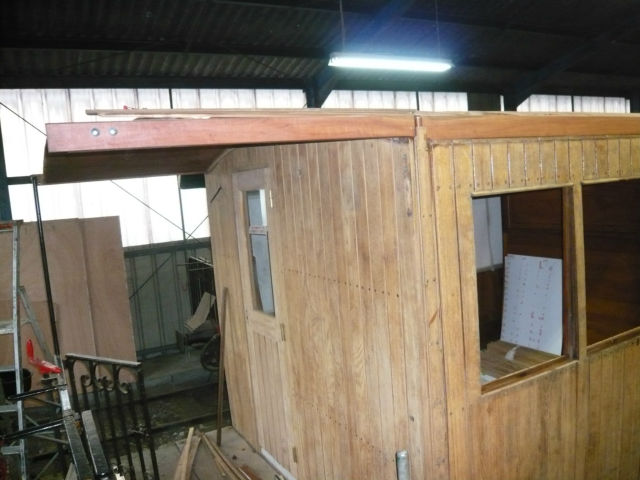

Somme 10302 ; la pose de la nouvelle pièce de charpente fut réalisée par Sylvain notre salarié meunuisier. Va suivre la pose du contre plaqué marine sur le toit dont l'étanchéité sera réalisée en résine.
Le ponçage se poursuit.... par une débauche de calories dépensées... pour traiter les rainures à la main et à l'huile de coude H4 car il n'y a pas d'outillage électroportatif adéquat.

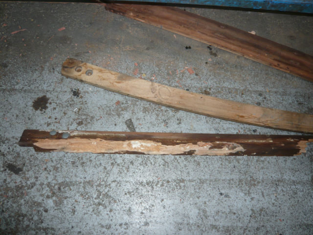

Les anciennes pièces de bois rongées par la mérule qui vont finir dans un foyer de locomotive. #B1

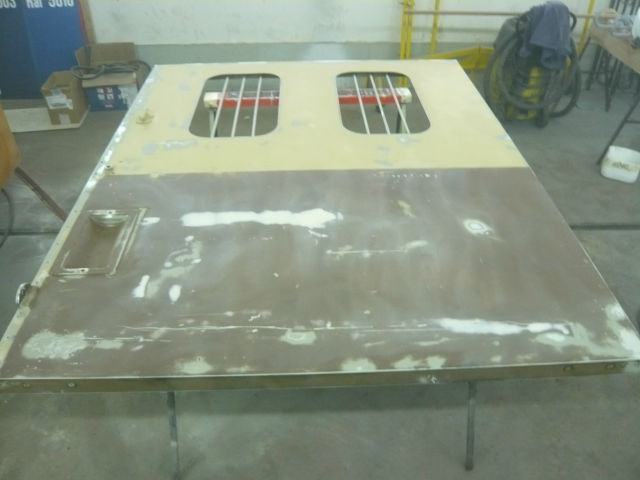

Le fourgon D522
La préparation des différents éléments (dérouillage, traitement anti rouille, ponçage, nettoyage) se poursuit.
les portes coulissantes ont été traitées. Le ponçage de la caisse va intervenir lors de la prochaine ST en vue de l'application des couches de peinture d'aprêt.

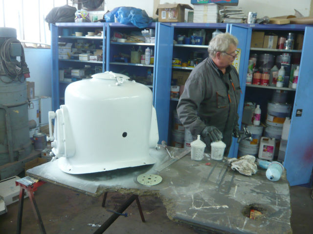

Le remontage de la 130 Cail se poursuit. Les caisses à eau vont recevoir une peinture spéciale à l'intérieur avant une réfection de la peinture extérieure.
L'enveloppe du dôme et la sablière ont été peinte. 4 ou 5 couches.

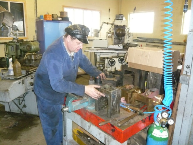

L'activité à l'atelier ne faiblie pas, au contraire ; avec l'aide de Bruno, un nouveau salarié mécanicien tourneur/fraiseur, les travaux de fond en cours sur le train de roulement de la 130 HSP se poursuivent. Les manetons des roues trop usés sont en cours de reconstruction totale. Le Bissel entièrement révisé est remonté.

faire gaffe avec la mérule : à brûler le plus rapidement possible D9

je dirais "immediatement" et bien imbibé le champignons d'un accelerateur non explosif pour ne pas dissiminer des spores partout

C'est fait !! :D

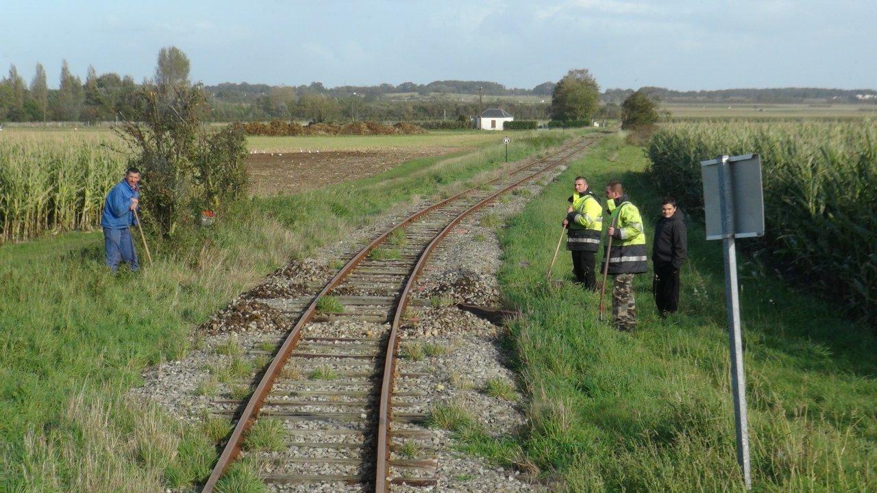

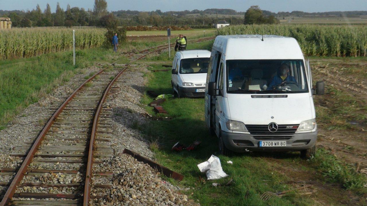

Pour illustrer les propos de Robatel sur les travaux de voie, quelques images d'une sortie en X 212 organisée mardi pour un groupe de cheminots parisiens venus en séminaire en Baie de Somme. Au cours d'un périple qui nous a conduit de Noyelles au Crotoy puis à St Valery et Cayeux, nous avons dérangé dans son travail l'équipe voie engagée entre Routhiauville et Sallenelle.
