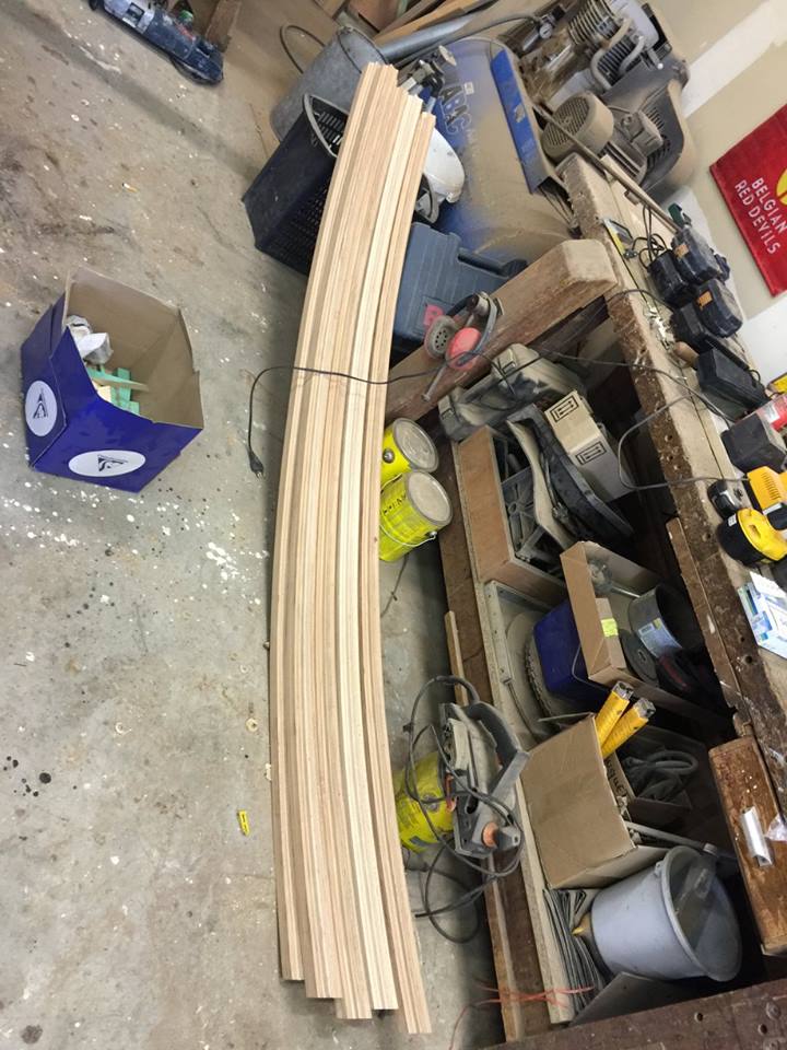

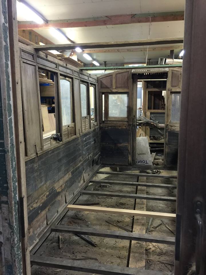

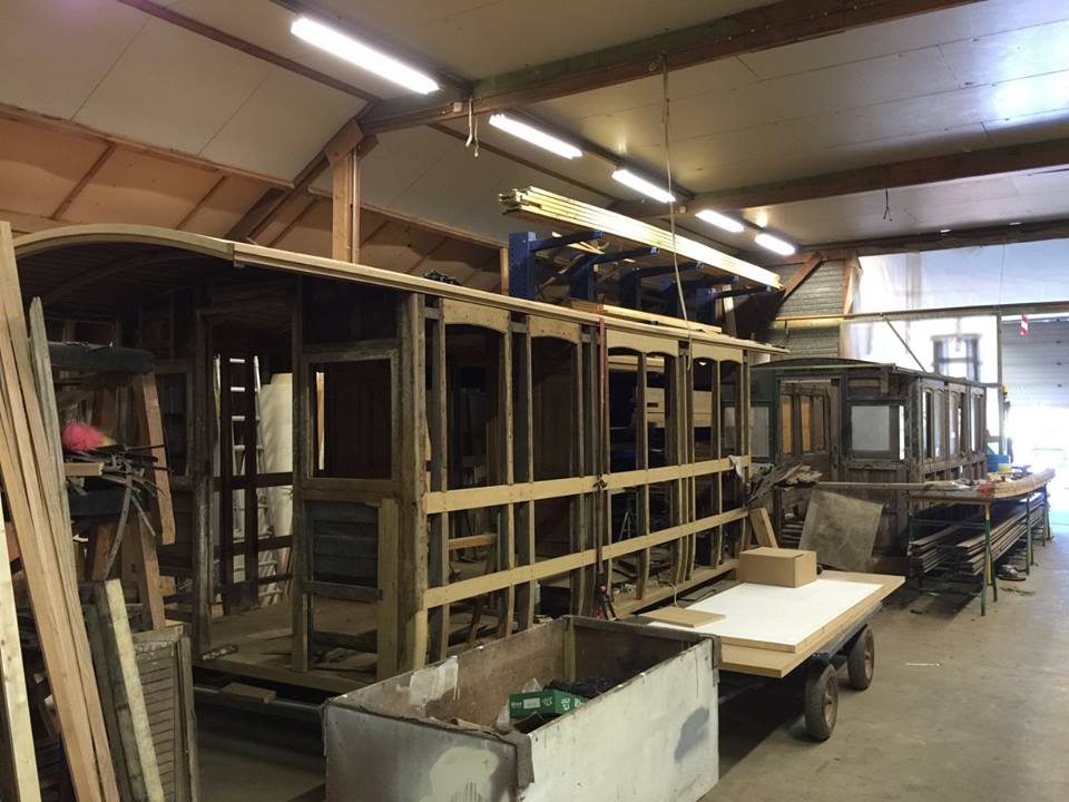

Quelques nouvelles de la rame "vapeur" en restauration chez notre menuisier et plus particulièrement des remorques 11501 et 1484:
La 1484:
Des éléments neufs:
Et la 11501:

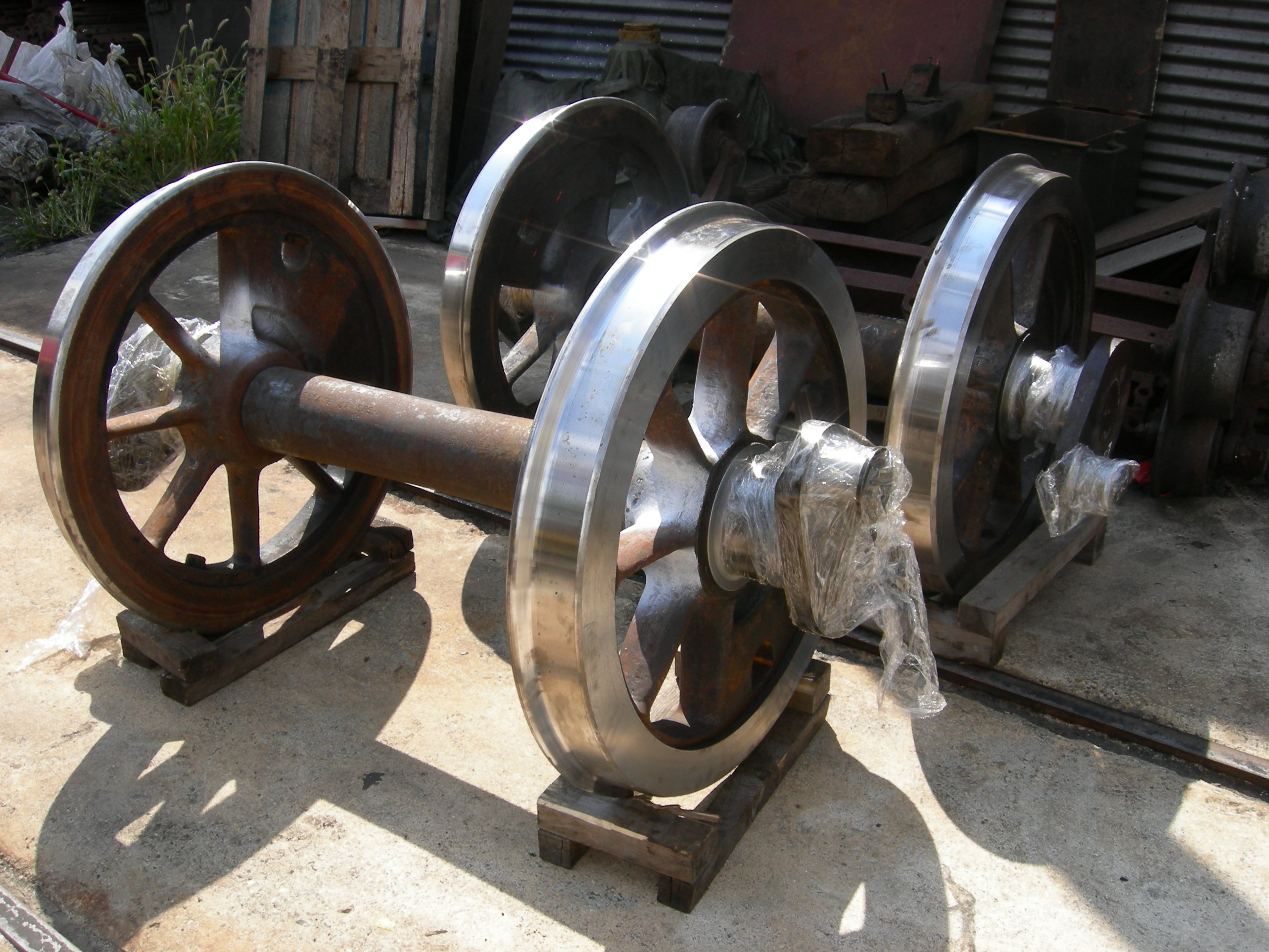

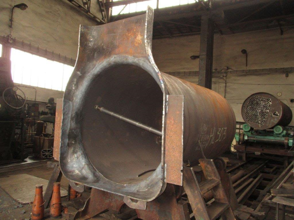

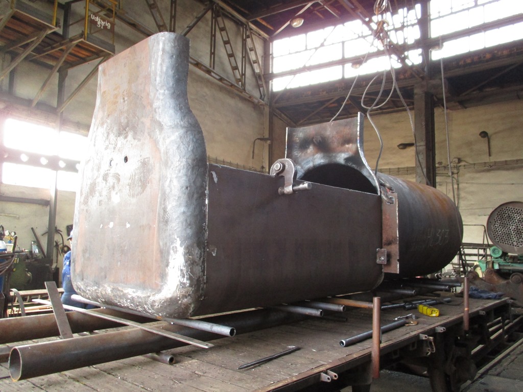

Quelques nouvelles de notre belle locomotive à vapeur "bicabine" 303: Les essieux sont en cours de traitement, deux sont déjà restaurés. Les différents éléments de la chaudière sont presque terminés. L'assemblage final de celle-ci va pouvoir commencer, notamment avec la mise en place de la boite à feu dans le foyer !
Les essieux en réfection à Malowa:
La virole:
Assemblage virole-foyer:
A suivre !

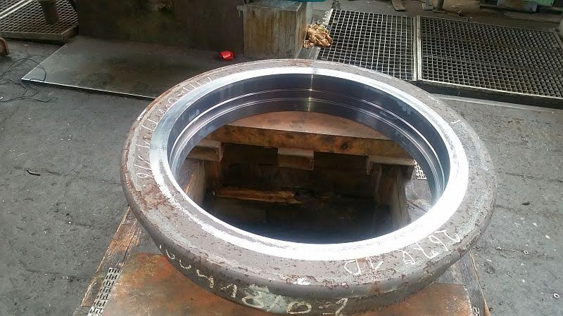

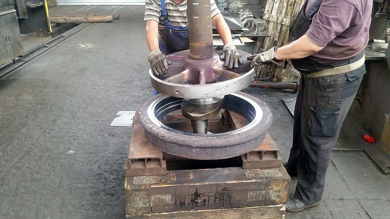

A propos, qui pourrait expliquer cette photo. Monatge/démontage essieux-bandage, comment ça marche ???

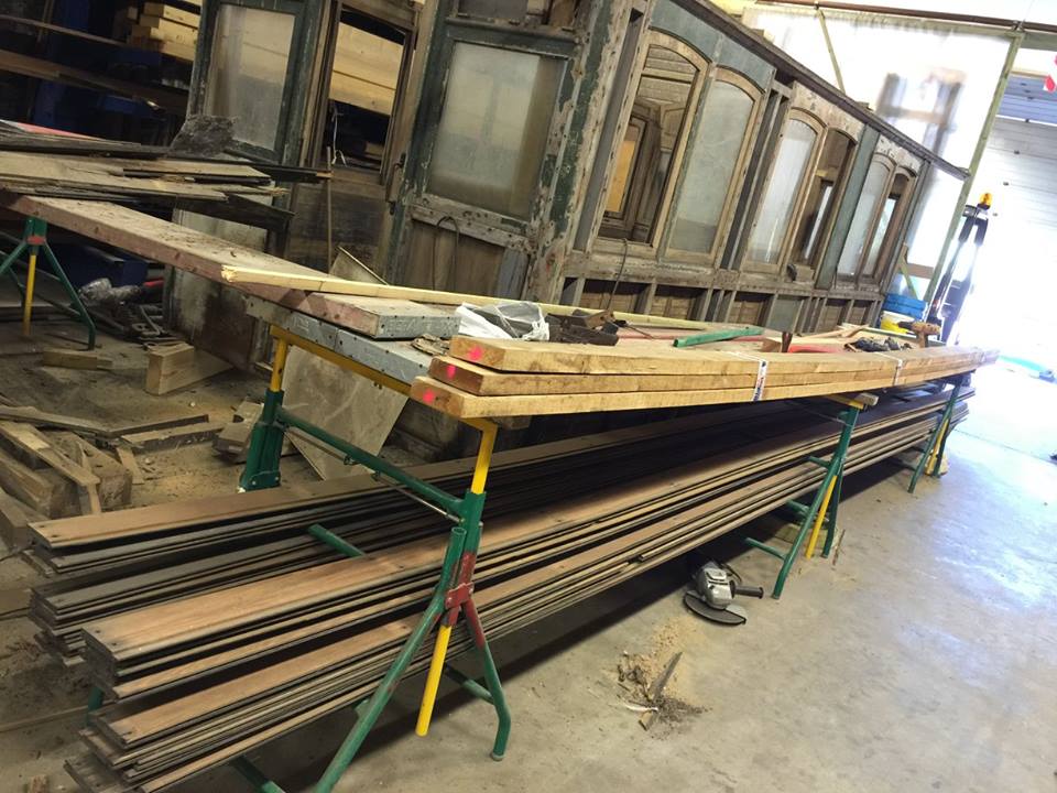

Messagepar bim » 22 09 2016 à 17:31
Au premier plan, les planches de la toiture démontées, en parfait état de conservation après plus d'un siècle.. Ces planches dont la longueur de de près de huit mètres, sont en une seule pièce . Aujourd'hui, plus aucune scierie ne livre de telles longueurs ..

locotram a écrit:Quelques nouvelles de notre belle locomotive à vapeur "bicabine" 303: Les essieux sont en cours de traitement, deux sont déjà restaurés. Les différents éléments de la chaudière sont presque terminés. L'assemblage final de celle-ci va pouvoir commencer, notamment avec la mise en place de la boite à feu dans le foyer !
La virole:
A suivre !
Laurent, le foyer rentre dans la boite à feu et non l'inverse, c'est comme les poupées Russes, si tu inverse, sa peut rentrer mais il y aura de la casse...
Yves, pour le montage du bandage sur la toile de roue, l'ajustement est serré et on chauffe le bandage pour que ça rentre. Ensuite tu laisse refroidir et tu pose une agrafe de sécurité dans la rainure du bandage prévue à cette effet.

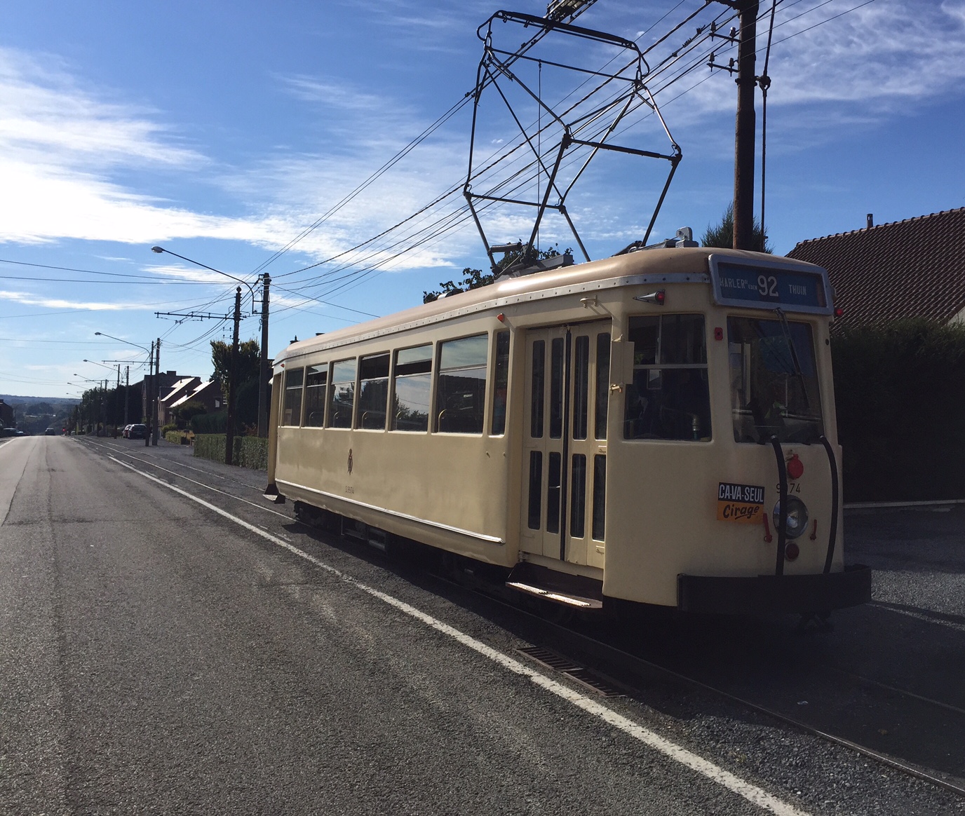

Messagepar bim » 18 10 2016 à 17:10
Un autre aspect de l' ASVi, en accotement photo de ce 16.10 mais qui pourrait être difficile à dater ... enfin on peut aussi jouer au sept erreurs #B5
