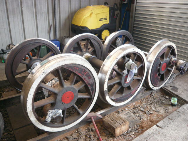

En ce moment ça tourne pas mal... les essieux de loco :D

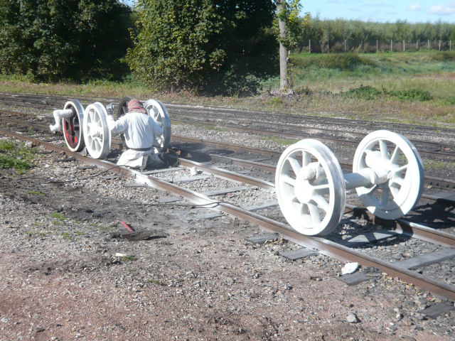

Les 3 essieux de la 030 Pinguely en cours de restauration viennent d'être reprofilés :
puis repeints en peinture d'aprêt avant la difinitive

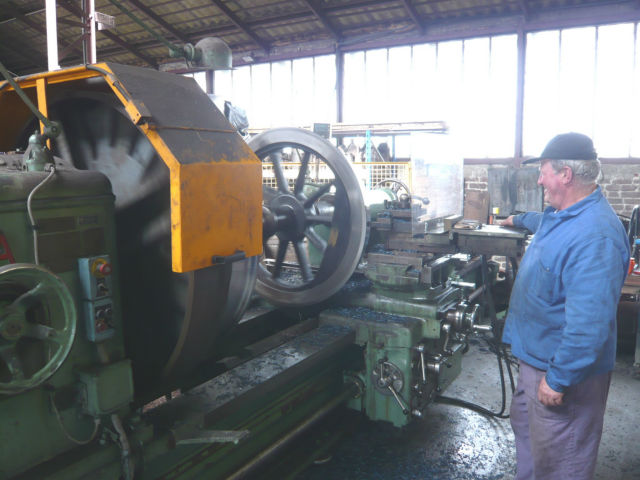

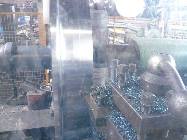

Etant actuellement en levage, les essieux de la 130 HSP arrivés à 1 mm de la côte mini (QR) : il fut décidé d'en profiter pour les reprofiler dans la foulée.

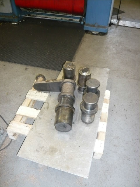

Les manetons étant ovalisés furent déposés avec un vérin de 100 tonnes en vue d'être, eux aussi, reprofilés.
L'ami "Gégé le sanglier des Ardennes" aux manettes du tour à reprofiler
Détail d'une passe d'usinage en cours à travers la vitre de protection

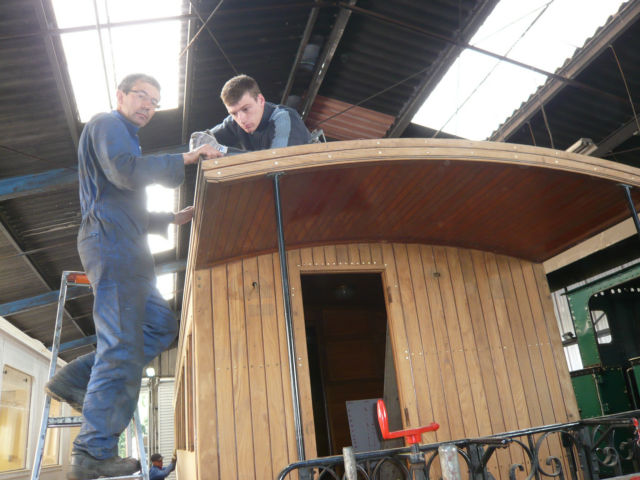

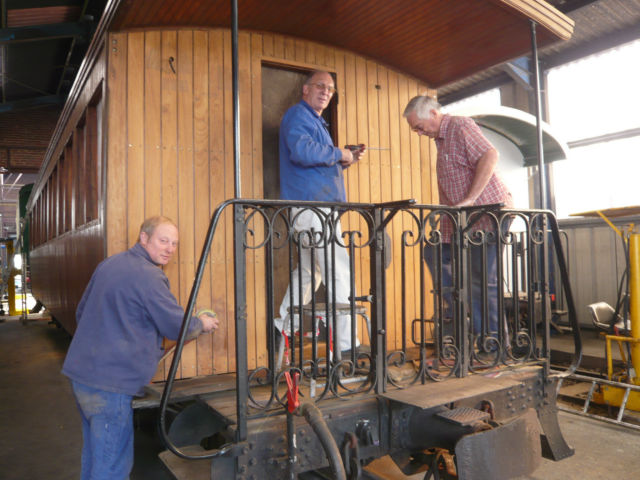

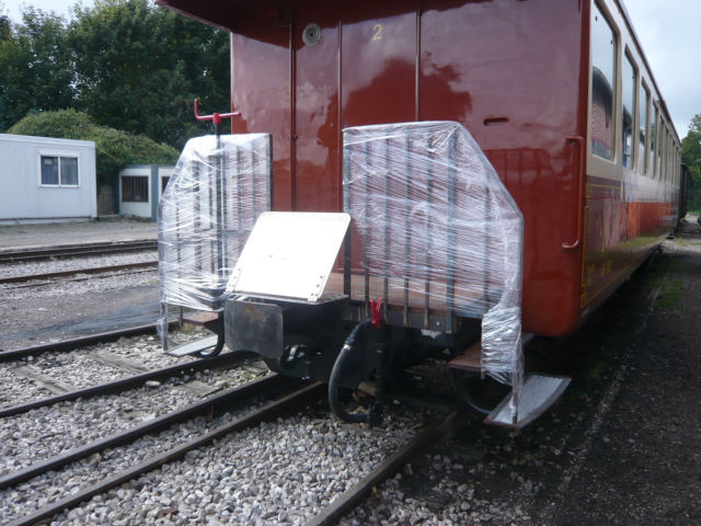

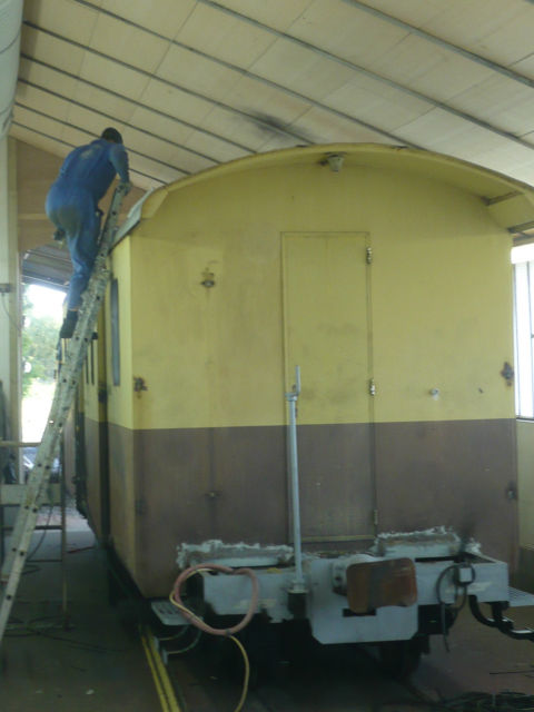

Après des mois d'attente, les rambardes de la voiture AB208 en cours de restauration sont enfin en cours de pose

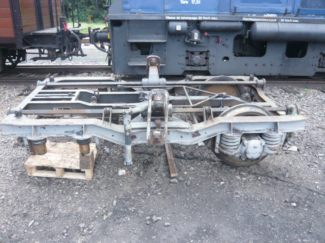

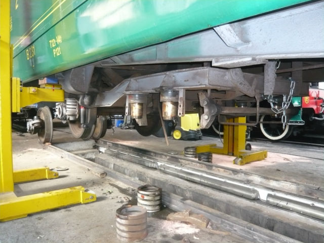

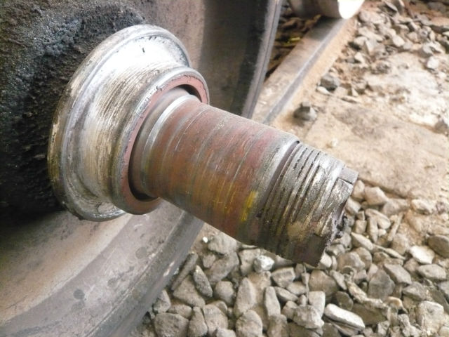

Cette voiture à gagné ses rambardes mais elle a perdu un bogie placé sous la B237 suite à une avarie. Le bogie avarié au niveau de la suspension secondaire mais toujours "roulant" fut placé sous la AB208 dans l'attente de sa réparation. Hélas une nouvelle et récente avarie sur un essieu de la B231 (dégradation d'une boite à rouleaux) a nécessité le prélèvement d'un essieu sur l'AB208 pour remplacer celui HS de la B231 actuellement levée.
Le bogie en attente de réparation et d'un nouvel essieu
L'essieu avarié suite à boite chaude de la B231 bon pour le musée des horreurs C7

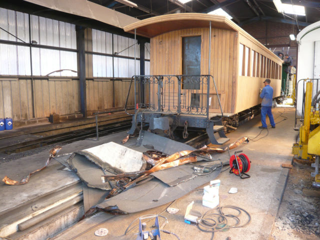

..mais le champignon "Mérule" est apparu dans la toiture :C1 C7 H4 . Reconstruite à neuf il y a 10 ans, la toiture fut réalisée en toile goudronnée mais des fuites d'eau apparurent. Des réparations furent alors apportées mais le mal persiste. La toiture vient donc d'être déposée pour remplacer les parties de bois déteriorées par la mérule, traiter et refaire la toiture en résine.

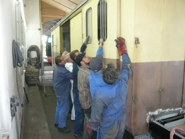

Les travaux de restauration du fourgon D523 progressent :
dépose des vitres, des goutières + réparation et des portes latérales coulissantes, ponçage du toit et traitement anti rouille :

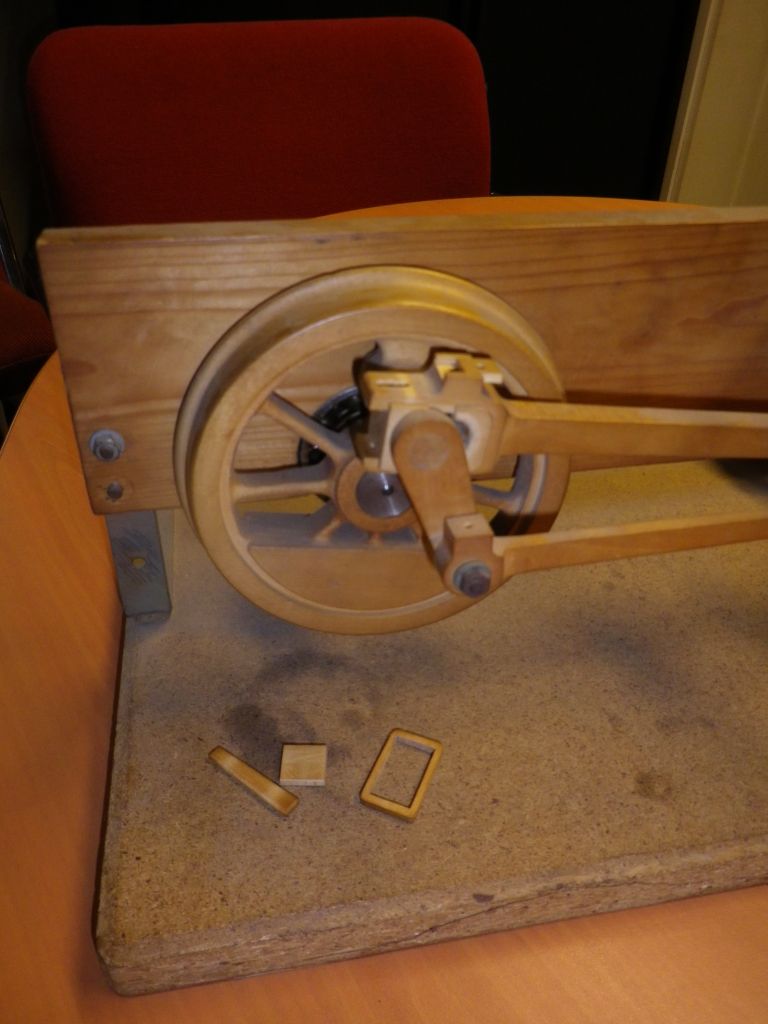

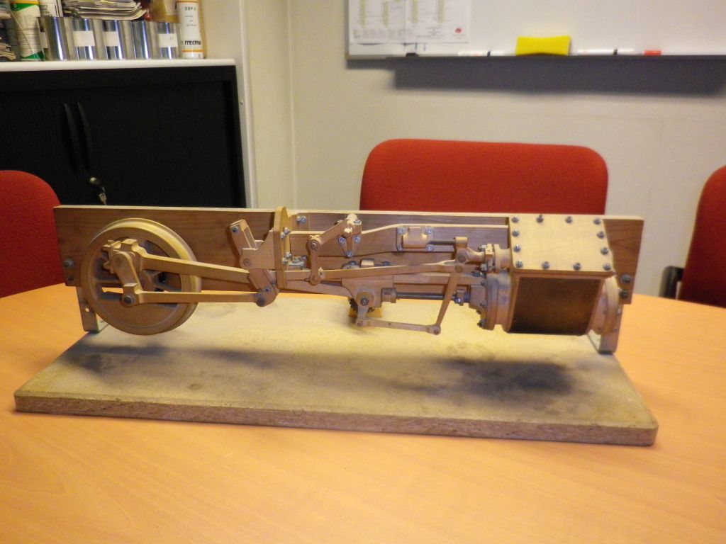

Un petit quizz, à nouveau :
De quelle locomotive à vapeur cette maquette reproduit-elle le mouvement ?
Et tout est super détaillé :
Question subsidiaire : dans quelle ville ont été faites ces photos ?
Un indice : réalisation par un membre du CFBS.
:D3 :rod_siflet ,
panama
Messages: 670
Re: L'actualité du CFBS
Messagepar chapelon » 05 10 2012 à 12:43
Cela provient d'une Corpet Louvet.
chapelon
Messages: 373
Enregistré le: 04 08 2008 à 00:57
Messagepar decauville02220 » 05 10 2012 à 12:57
je dirait idem distribution de corpet louvet dans le nouveaux local de prise de service au dépôt de saint valery

Messagepar pelican » 05 10 2012 à 13:53
la fameuse 010, qu'il faut béquiller à l'arret ?? :rod_mdr2
