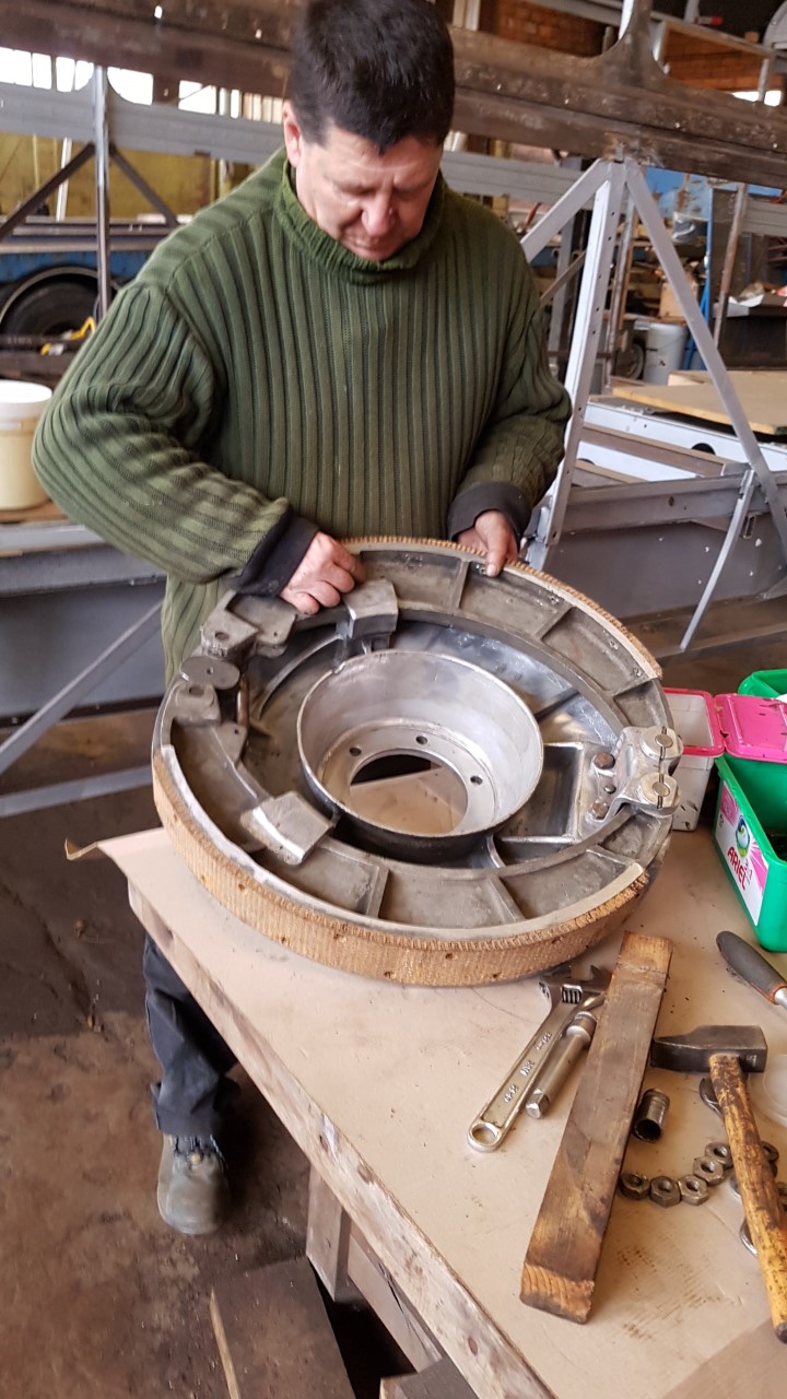

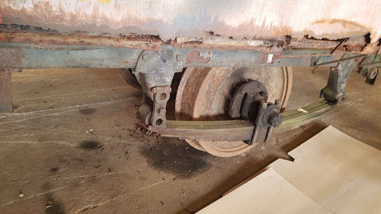

Messagepar diabolo » 08 02 2021 à 10:11

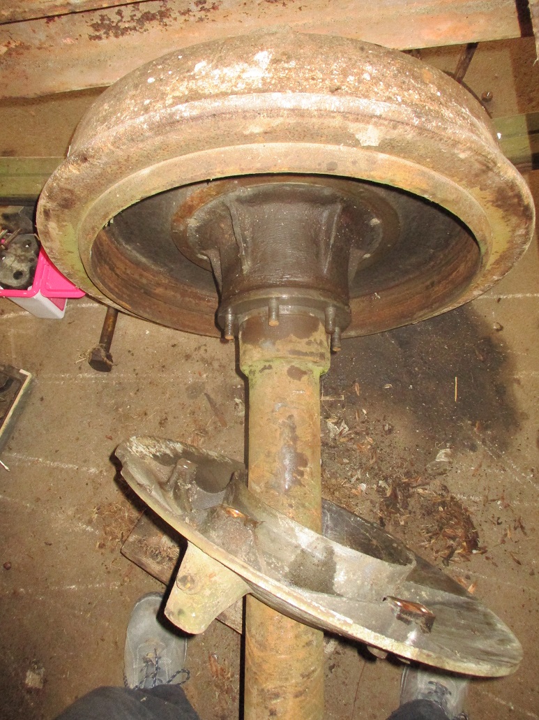

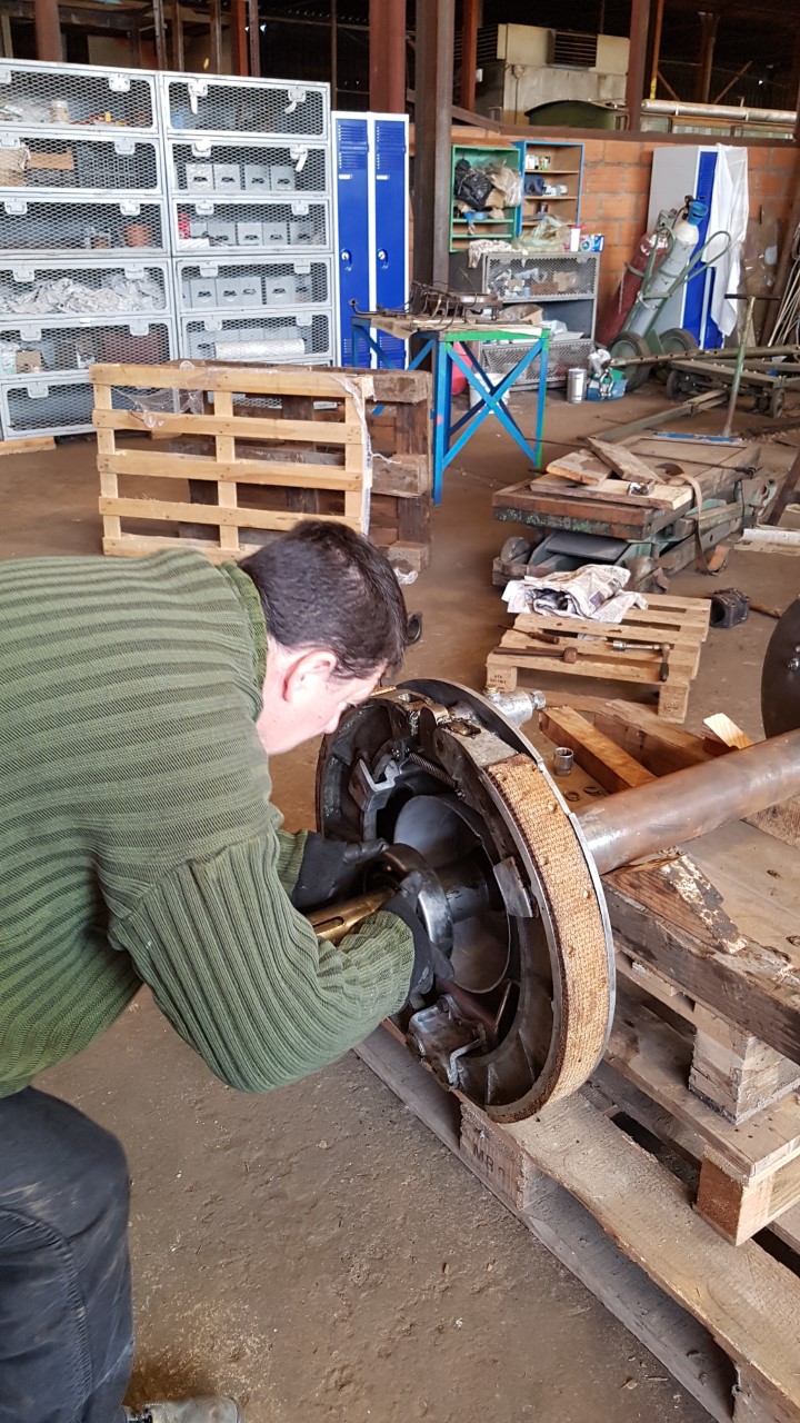

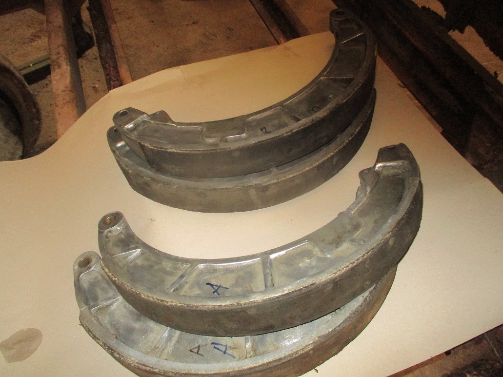

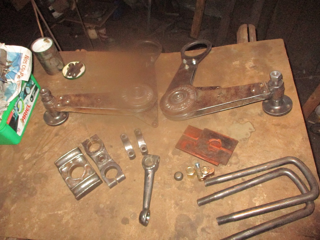

Remontage des garnitures de freins neuves sur les flasques.
Les amortisseurs à friction sont démontés en totalité, pour laisser place aux disques refaits à neuf mais aussi pour refaire les joints d'étanchéité à neuf (c'est de la corde qui s'est usée au fil du temps).
Une fois les pièces remontées, ça commence à faire du poids et tout seul ça devient plus difficile à soulever.
PL .

Messagepar BG1000 » 08 02 2021 à 11:01
Les lames maîtresses ont été refaites ?

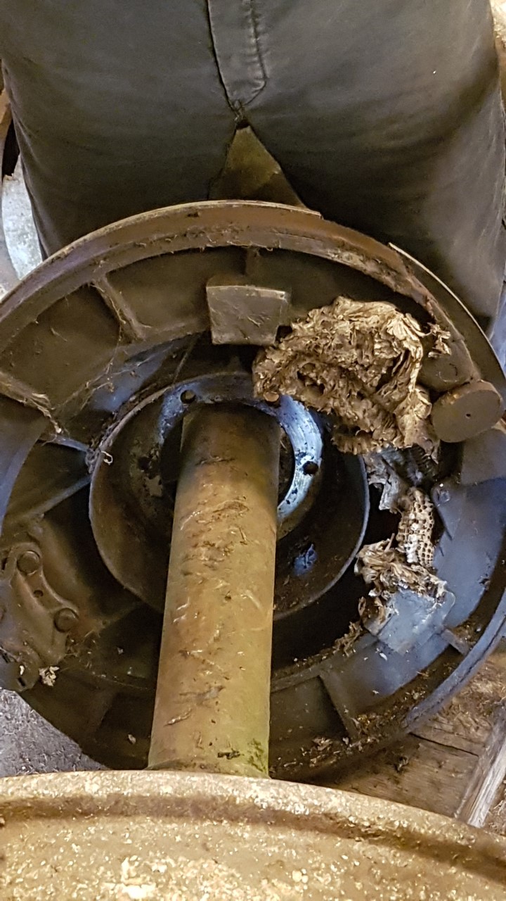

Messagepar diabolo » 14 02 2021 à 23:09
BG1000 a écrit:Les lames maîtresses ont été refaites ?
oui on ne remonte pas celles HS en terme de sécurité on joue la prévoyance.
Samedi aucune activité au CFA.

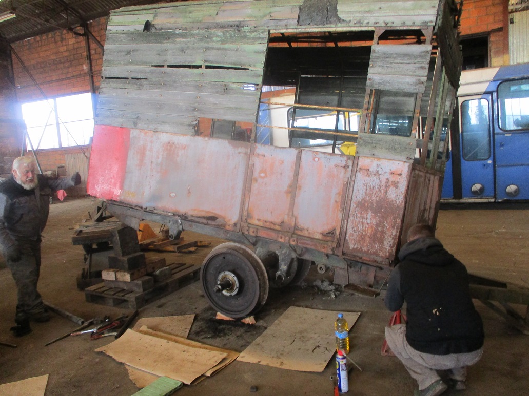

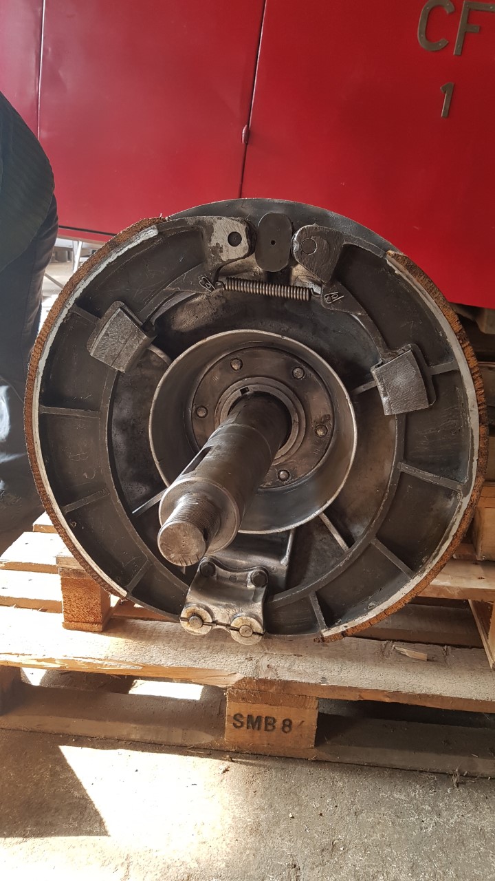

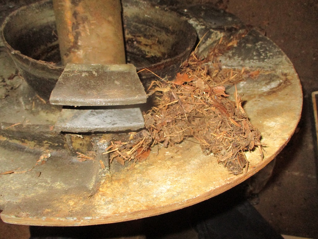

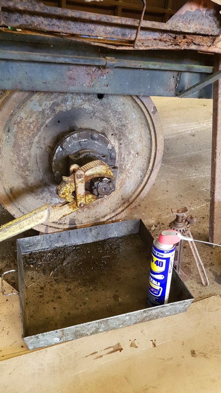

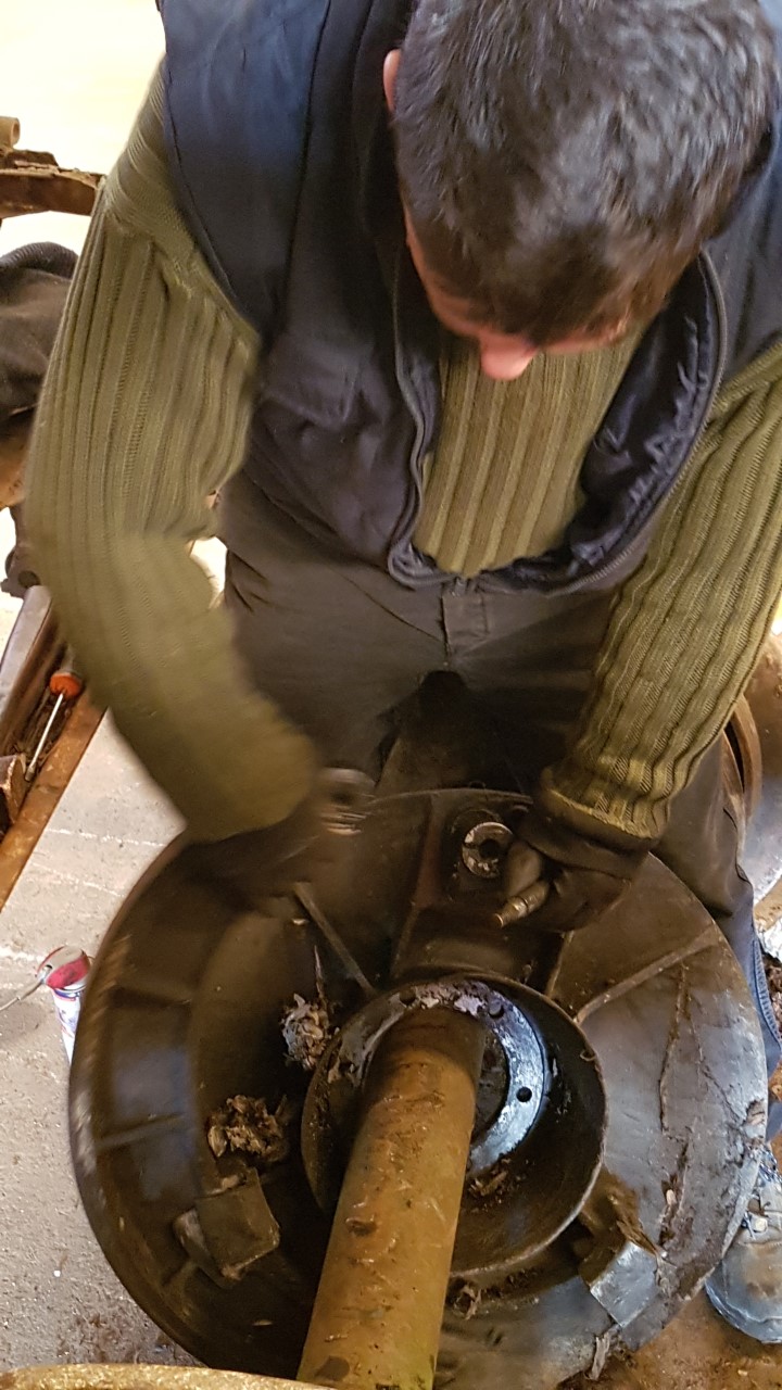

Dimanche matin démontage des mâchoires de freins de la remorque 1 essieu pour les amener cette semaine à ST Pourçain à la station du frein.
L'objectif était de démonter les deux flasques avant midi, en 1 heure de temps et le savoir faire les mâchoires étaient sorties.

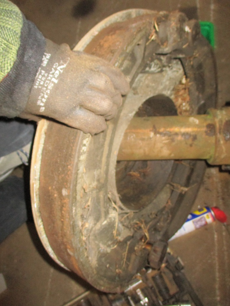

Conclusion et constat des pièces, un graissage tel qu'il doit être fait, des garnitures de freins moyennes et utilisées, un repérage que cet essieu a été démonté par les CFD ou autres personnes ? après arrêt total sur les VFV on a trouvé des squatteurs : nids de guêpes ou frelons et nids de souries.
Avant midi les pièces ont pris un bain et un avant nettoyage avant de les amener chez le prestataire.
L'après midi retour sur les pièces de la remorque voyageurs.

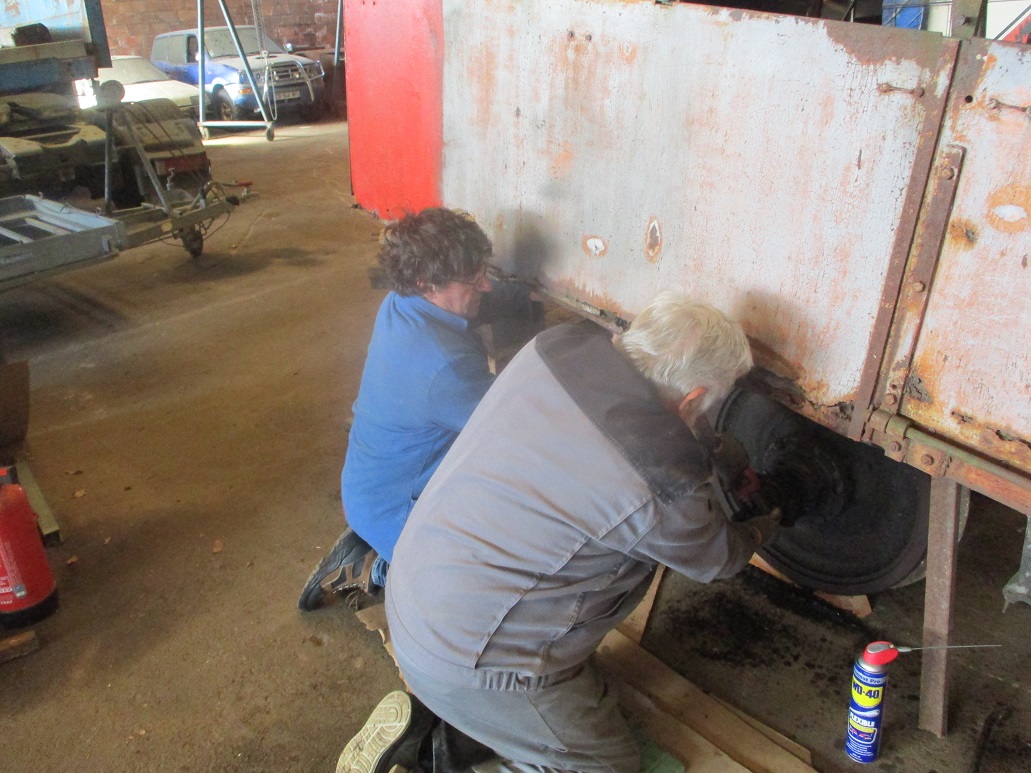

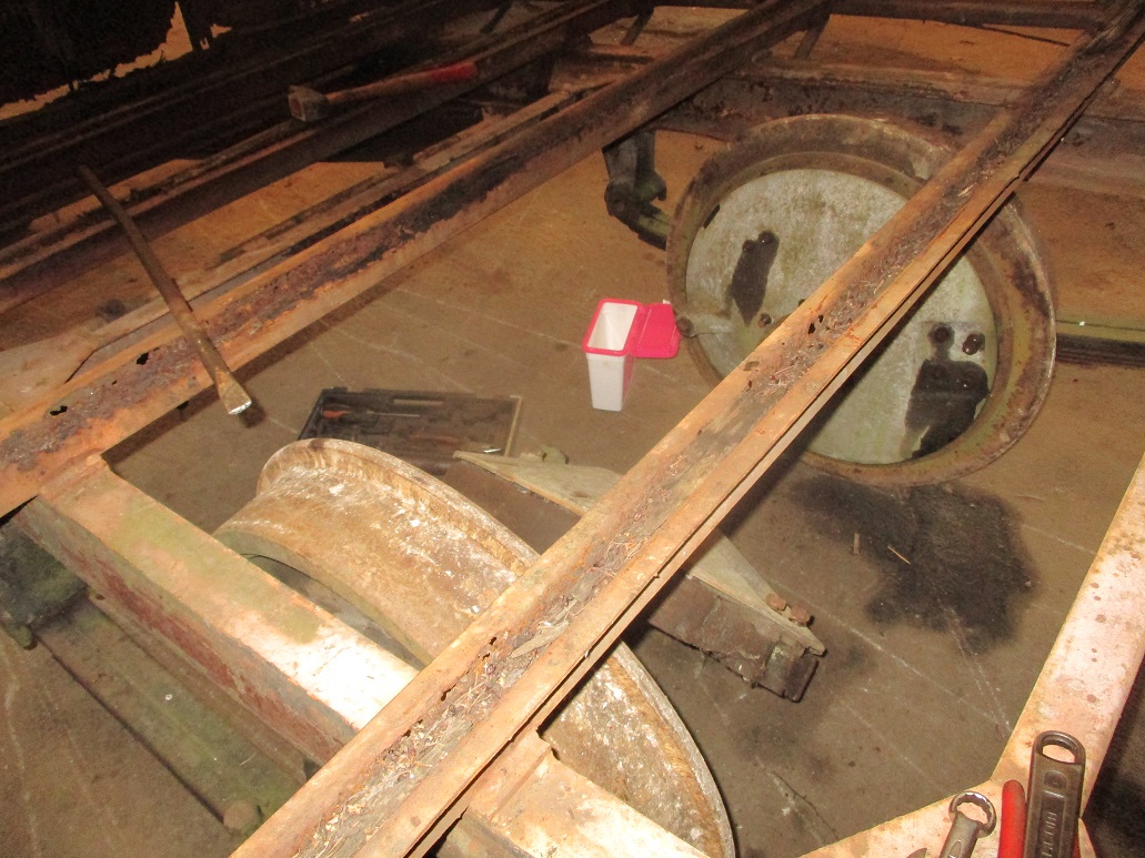

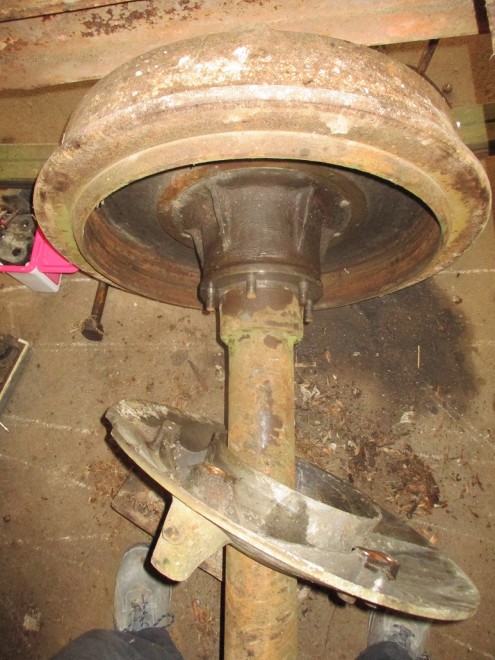

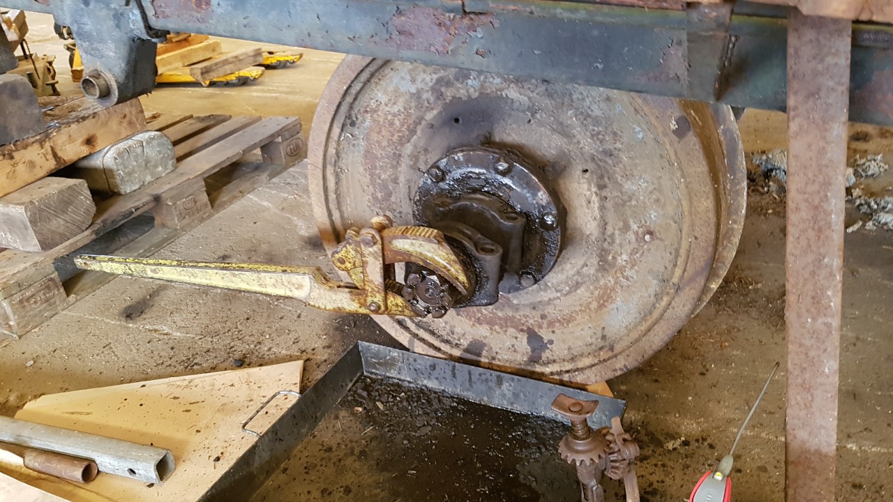

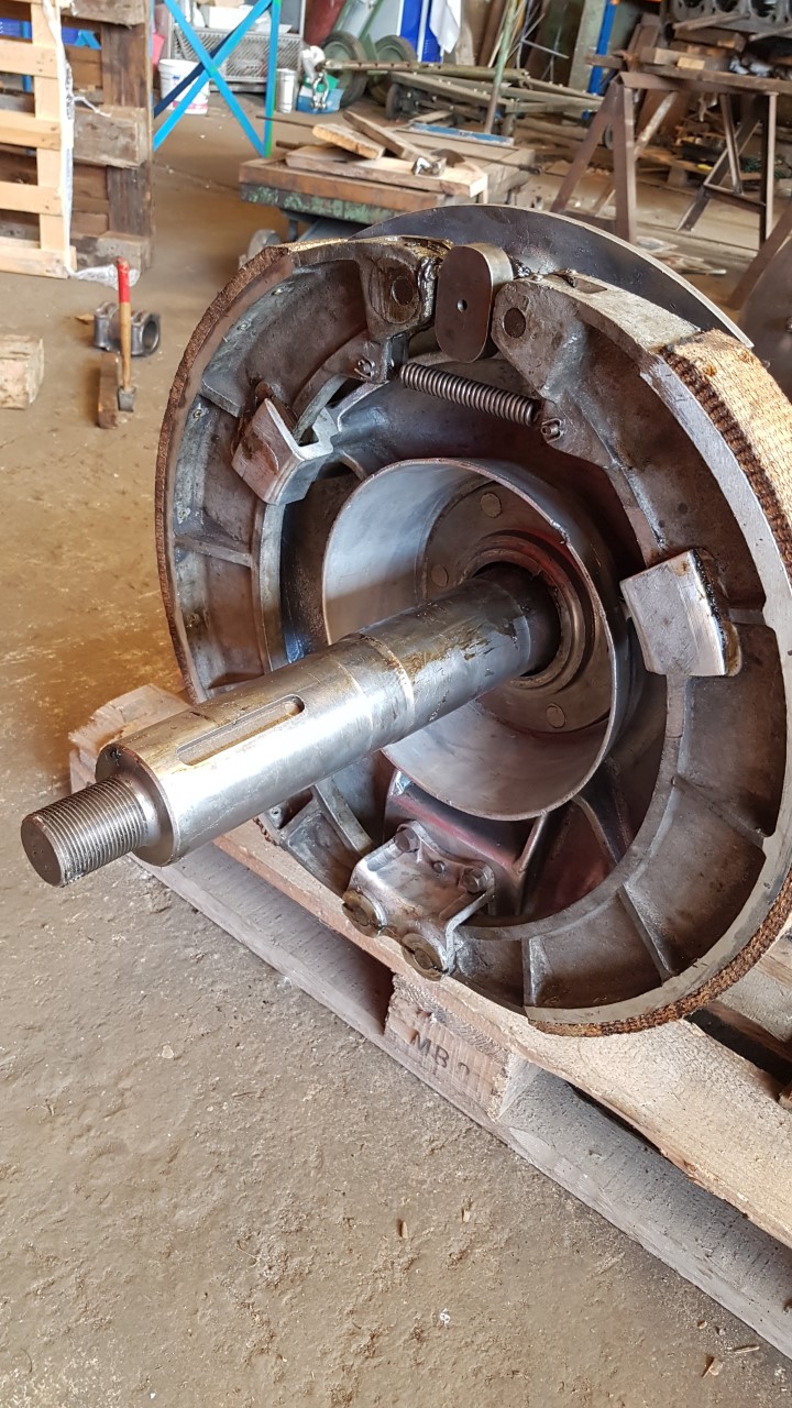

Malgré un week end minimum de travail, le remontage a commencé.
Remise en place des flasques de freins et remontage à blanc des roulements avec une mauvaise surprise coté ou tous les roulements étaient bloqués.
On suppose en voyant des éléments que cet essieu a été démonté plusieurs fois.
Une cage a roulement a été rechargée et l'on a pris la décision de ne pas la remonter, après concertation avec Mimile en moins de 2 minutes la décision a été prise de faire un échange provisoire avec la même que celle montée sur la remorque 1 essieu dont on s'occupera après la remorque voyageurs.
On commence à connaitre les essieux sur le bout des doigts, le calage et un démontage ce fait dans un temps très court et chacun sachant ce qu'il doit faire.
Les mâchoires de freins ont été refaites à neuf pour la remorque 1 essieu, les autres suivront.
On ne veut pas négliger la sécurité surtout si du monde remonte dedans.

Messagepar diabolo » 24 02 2021 à 21:15

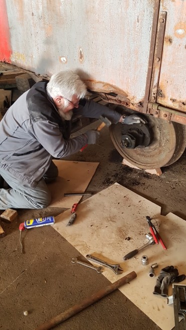

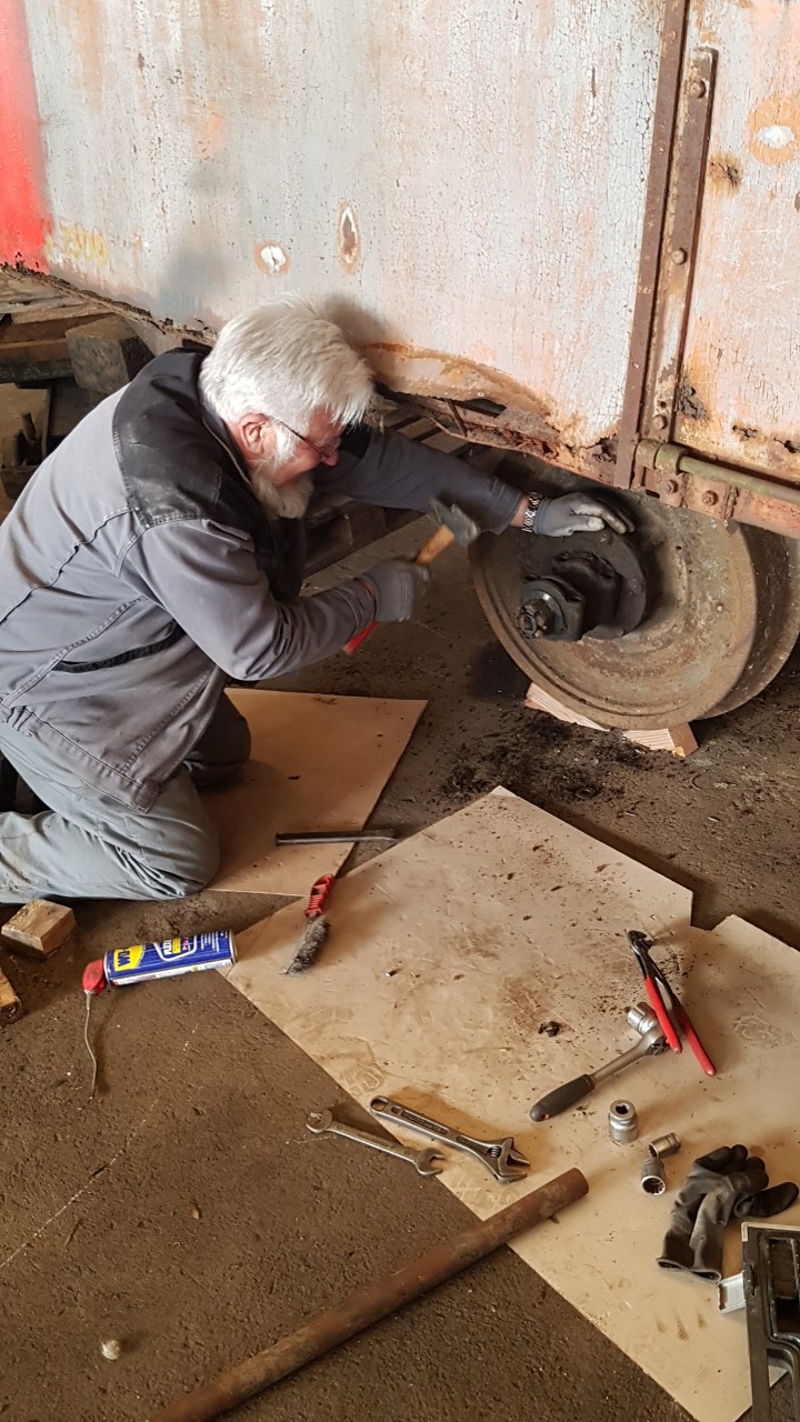

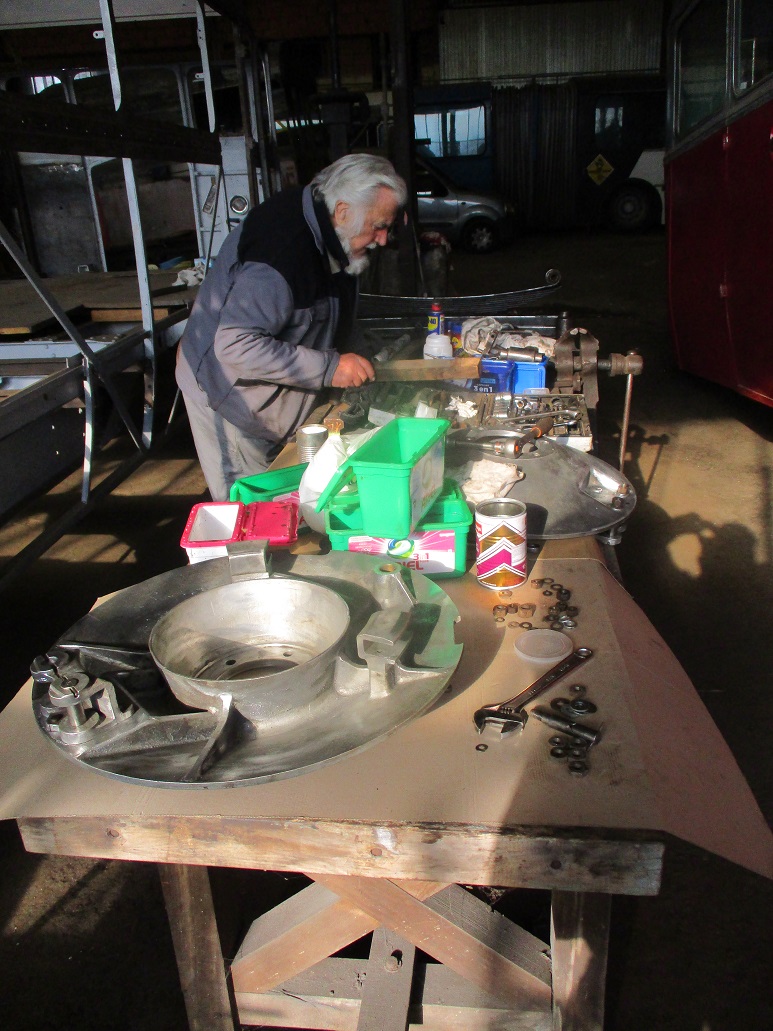

L'écrou de la roue a été débloqué par Mimile, on essaye de perdre le moins de temps possible.
Les premières pièces de la remorque 1 essieu reprennent un autre aspect avant remontage puisque les mâchoires des freins refaites à neuf sont revenues.
Les 2 amortisseurs à friction attendent d'ici peu les cordons en coton, les disques sont refaits à neuf.
Les rivets ont été enlevés et remplacés par des boulons pour tous remonter correctement, on remettra des rivets comme à l'origine avec Mimile.

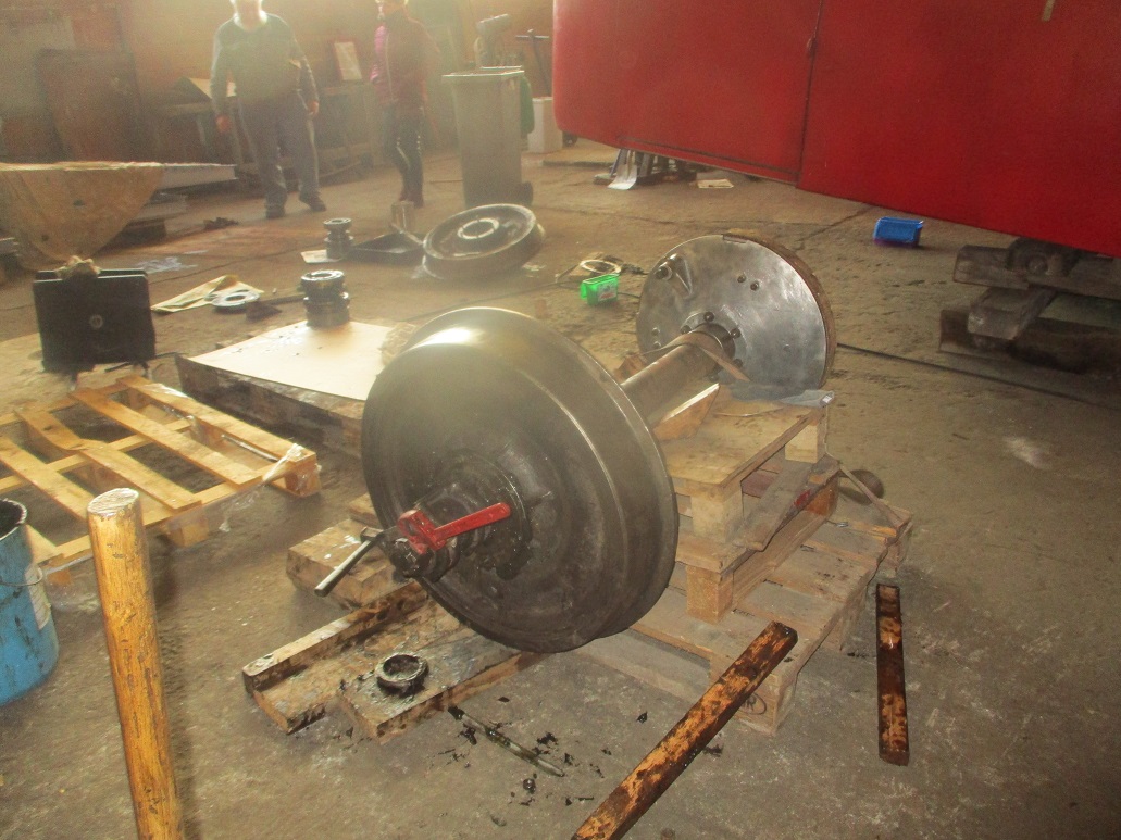

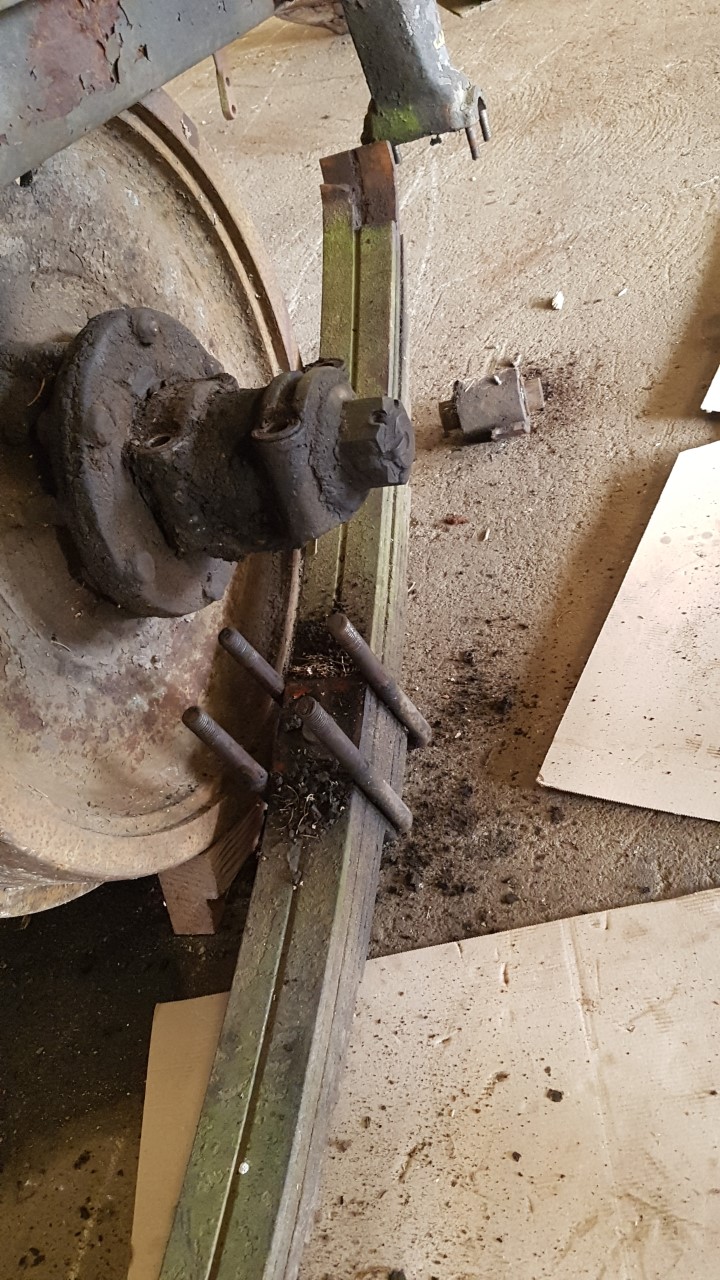

Messagepar diabolo » 27 02 2021 à 22:45

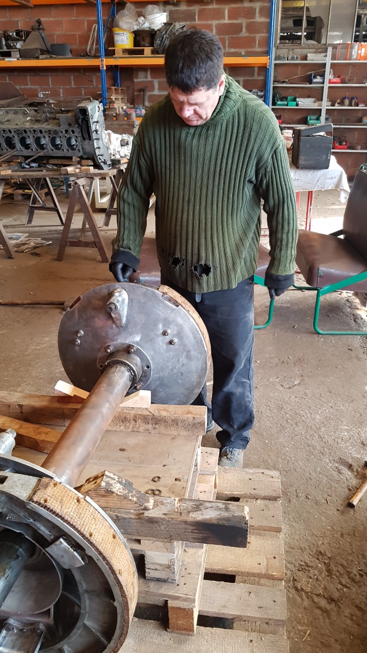

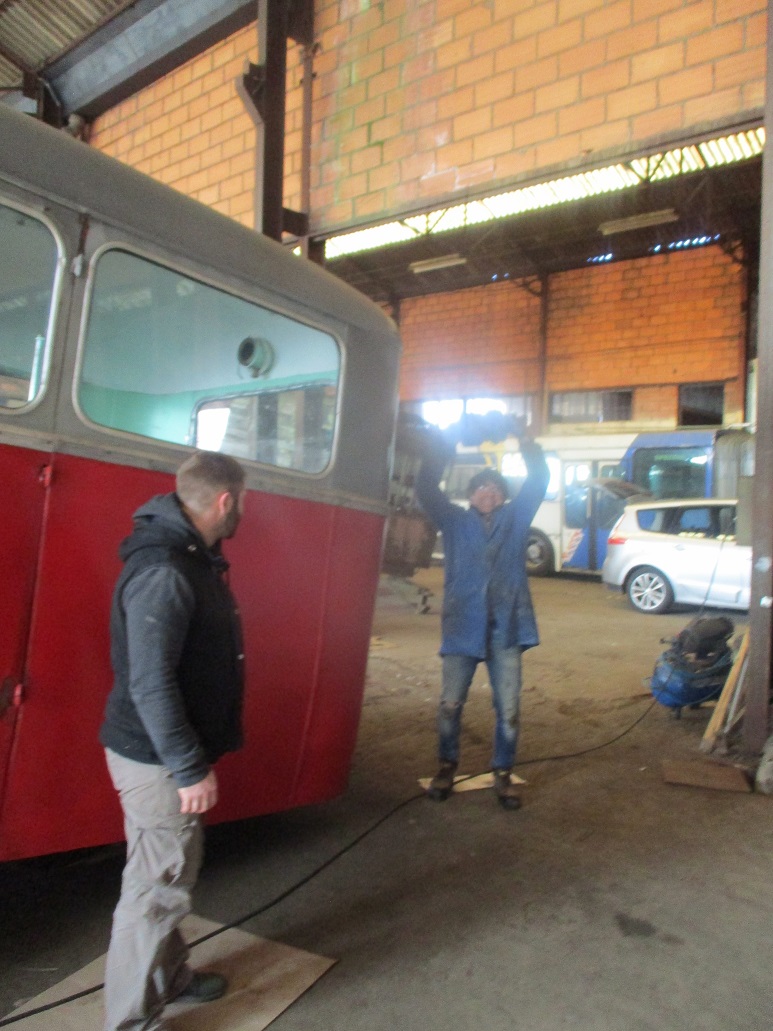

Démontage de la roue de la remorque 1 essieu pour vérifier la cage du roulement, résultat après avoir regardé sous la graisse ce n'est pas le même modèle bien que ça se ressemble assez mais les cotes sont différentes. Je pensais que c'était les mêmes roulements montés dessus et bien non !
Remontage de la première roue avec ses roulements, l'ami Pétolat était de la partie et ça a été un peu galère à remonter le kit sans compter que la roue fait son poids.
Aujourd'hui Pétolat était de tournée de graisse, l'ensemble des roulements qu'il porte sur la photo pèse déjà pas mal.
La suite demain si tout va bien !
