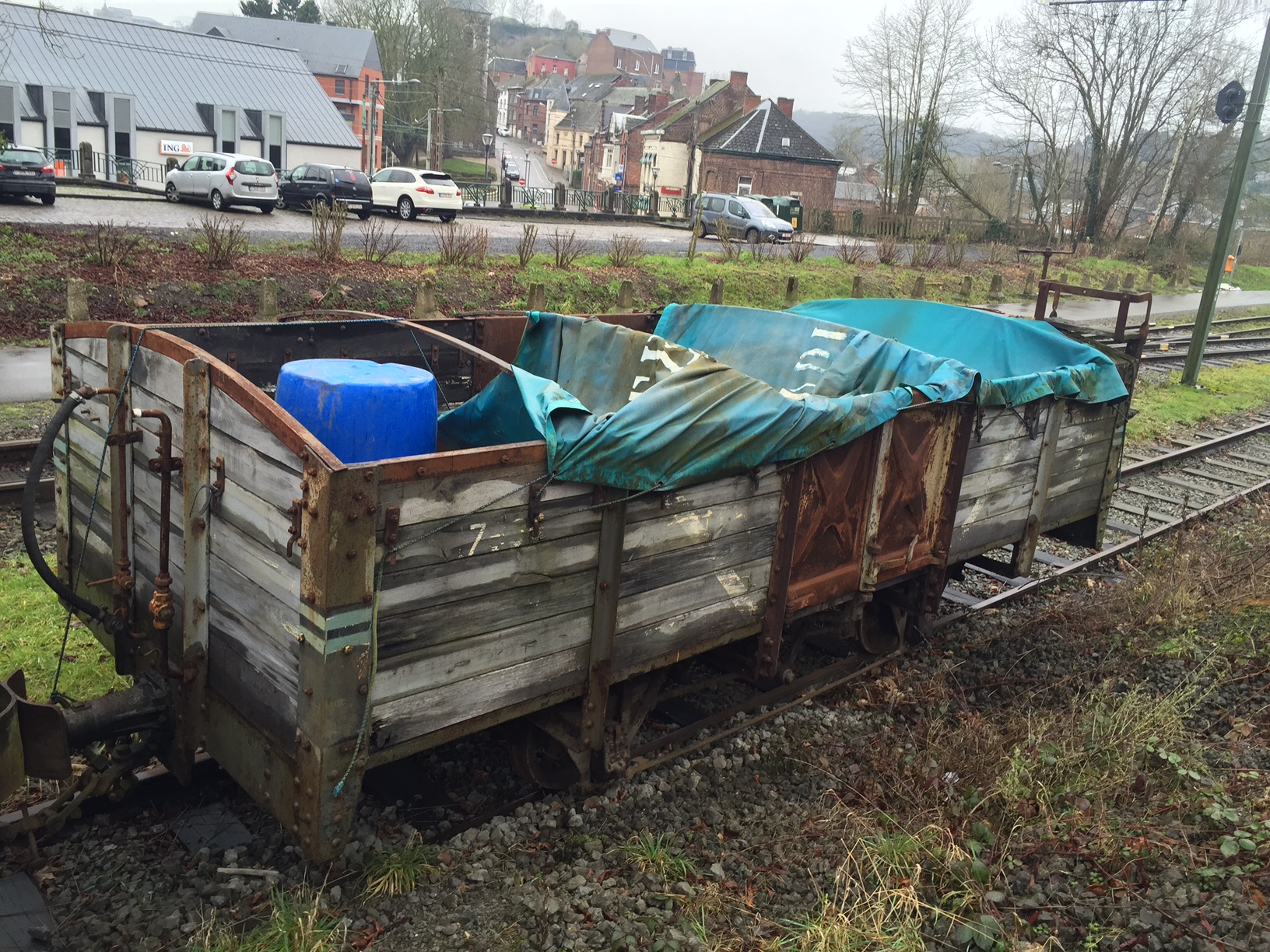

Sympa ces 2 petits wagons #B6
Les arceaux que l'on devine servaient au bâchage?

... Bâchage pour protéger le sable semble-t-il ?

Question technique.
Qui sais quand les portes métaliques sont apparues sur les wagons à haussettes de la SNCV ? Merci.

Quand les portes en bois ne fonctionnèrent plus C7

Ce n’est pas une évolution, mais une autre série. Série qui manque d'ailleurs cruellement en miniature.
Facile a dessiner, mais bon, peut-être un jour.

Bonjour
Ce qui est particulier ce sont les crochets pour le bâchage, les plots pour les arceaux (a vérifier), la tôle protège postérieur du serre frein, les boyaux de freins.
Je suppose que les portes sont soudées et que l'intérieur est gainé de métal. Attention à la baignoire D9

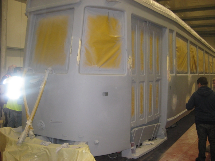

Pour ma toute première intervention sur le forum, je viens avec des nouvelles de la remorque SM 9309.
En effet, étape symbolique dans sa restauration, elle a reçu ses " lettres de noblesses" entendez par là, ses matricules, ses mentions, ses blasons et ses moustaches.
Il reste beaucoup de travail à effectuer à l'intérieur mais l'équipe qui s'en occupe fait du bon boulot et ne désespère pas!
Voilà comment elle était:
Et maintenant:
Bientôt un convoi motrice remorque sur le réseau #B6

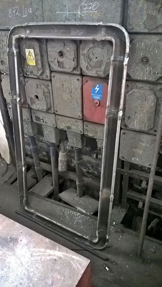

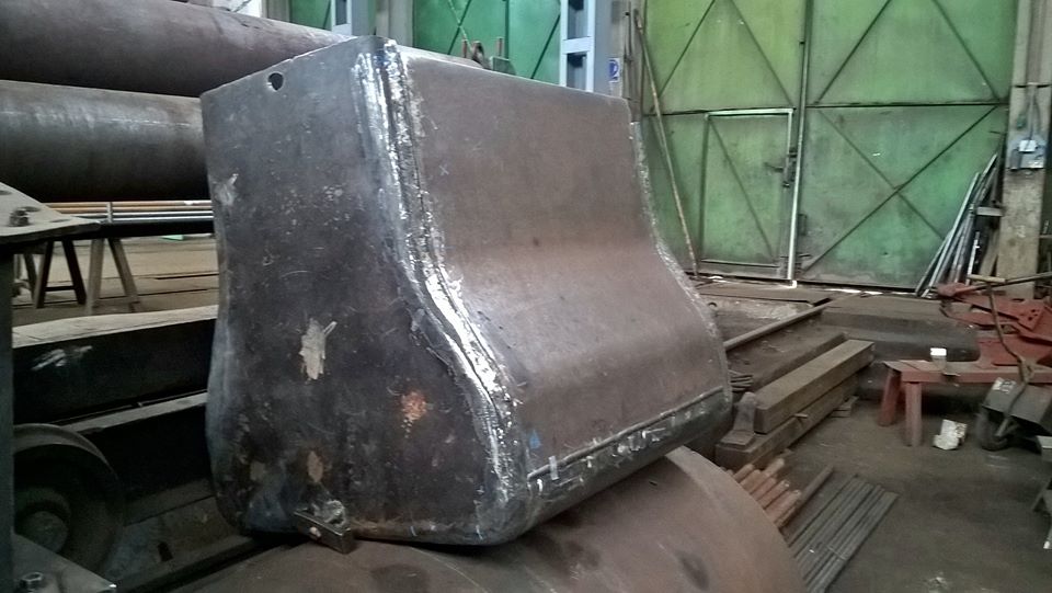

Messagepar locotram » 18 05 2016 à 19:51

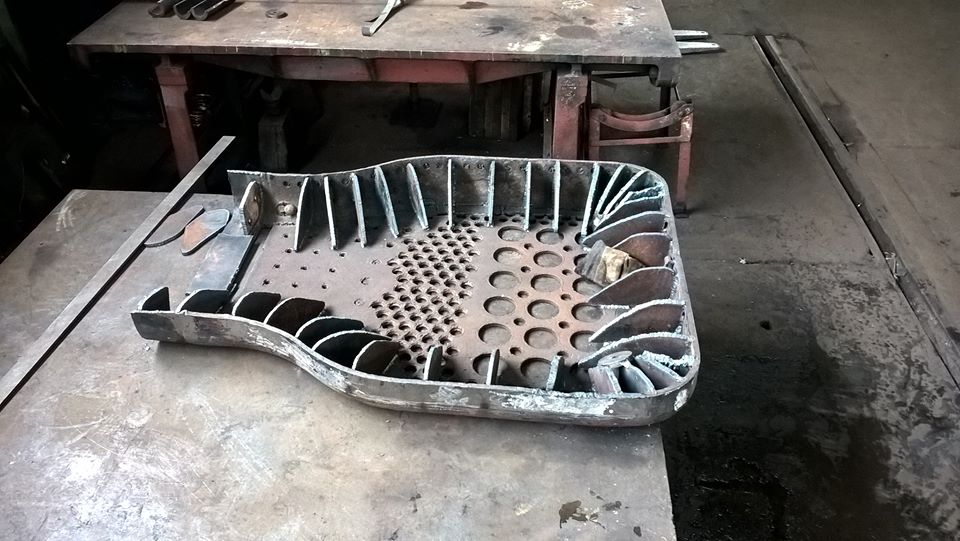

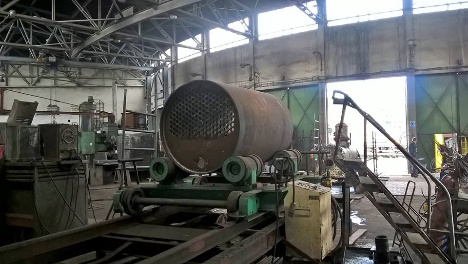

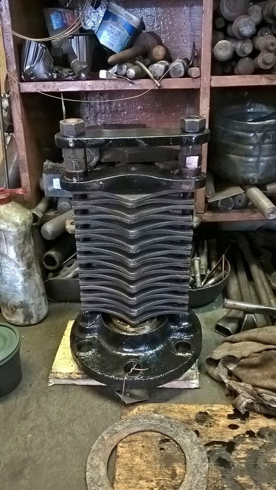

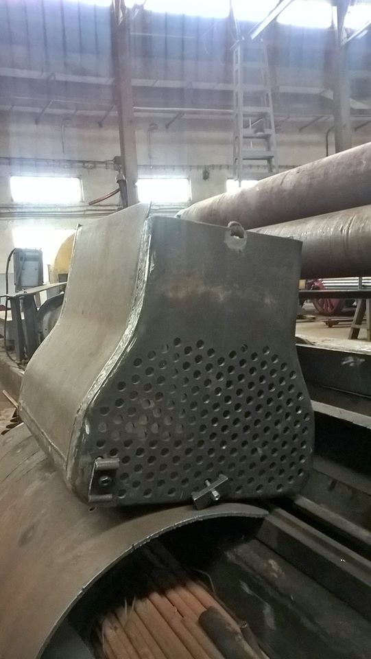

De retour de Piła en Pologne pour vous donner des nouvelles de la chaudière neuve de la HL 303:
Virole et plaque tubulaire coté boite à fumée:
Le bas de cadre du foyer:
Boite à feu coté porte:
Boite à feu coté plaque tubulaire:
Soupape révisée:
Et la matrice fabriquée pour forger le foyer:
