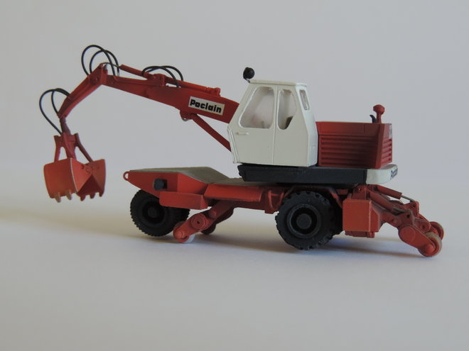

pelican a écrit:on admire le travail effectué :ok
du poclain au 1/87 :
viewtopic.php?f=11&t=8687
Au 1/43°, en fait : des Poclain Bourbon, du nom du fabricant des maquettes.

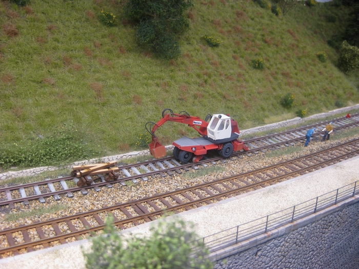

ici, il est question de Poclain au 1/87, en vente chez Wespe Models ;)
et en situation sur un beau réseau Ho ...
la page Wespe Models avec les poclain : http://www.wespemodels.ro/index.php?language=fr

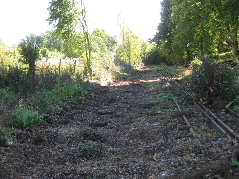

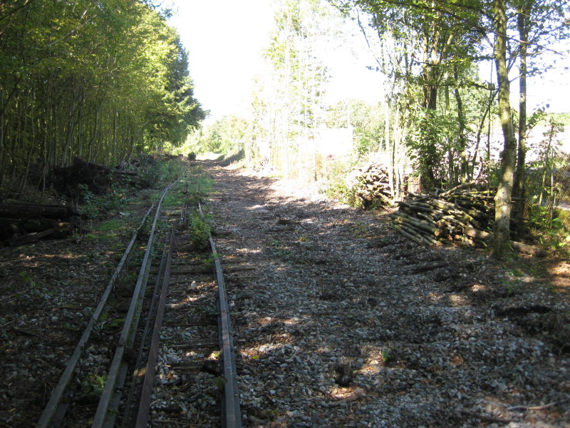

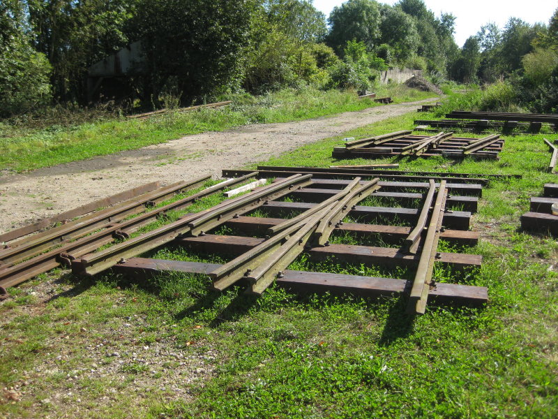

Par contre quelques clichés pris vendredi passé Crèvecoeur ou des travaux on été réalisés mais pas illustrés.
Les traverses de la première voie sont entièrement déposées. Prochaine étape nivelage suite aux trous créés lors de l'arrachage des souches.

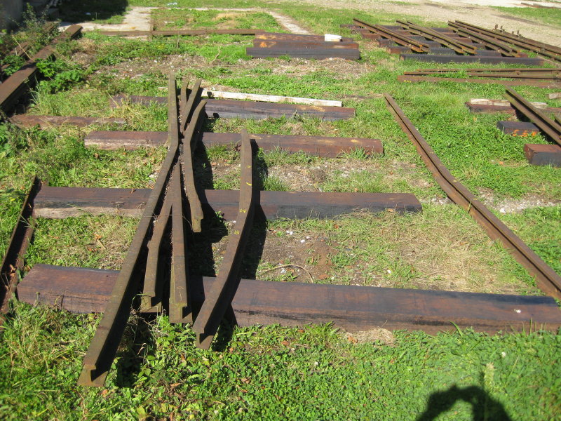

Le puzzle de la TJD avance avec le montage des pointes de coeur et contre-rails. Puis le montage des coeurs de traversée. (A chaque fois les boulons d'assemblage de ces éléments sont changés et remis à neuf) La prochaine séance les deux traversées seront rénovées et montées. Il ne restera alors que le montage final. Avant son transfert vers l'emplacement prévu.
Le premier camion de traverses (540 pièces) devrait être livré le 22 octobre. Une partie a été financée par vos aimables dons. le deuxième camion est en cours faites des dons si vous voulez que l'on arrive au premier kilomètre rapidement.
