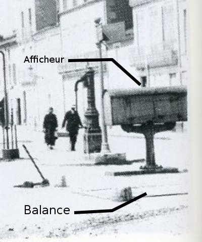

Je suis tombé sur deux documents intéressants en parcourant les CPA sur le livre de Serge Pampouille " Mémoire en images - Villeneuve sur Lot" La première montre des rails à l'opposé de tout trafic ferroviaire. D'après les blocs de pierres dans l'angle de l'image il doit s'agir de travaux pour la construction de la future caserne ??? Peut-on connaitre grâce à l'image l’écartement de la voie ? Que peut-il circuler sur ce type de rails ???
Autre élément : Sur cette CPA Apparait ce que je crois être une aubette un arrêt abrité pour les voyageurs. Sur le bouquin cité précédemment l'auteur écrit : L'octroi et l'avenue d'Eysses appelé aujourd'hui avenue Charles de Gaulle. On remarque la voie du tramway ainsi que la balance abritée par une petite cabane qui rappelle aux plus anciens le temps d'une vieille coutume fiscale appelée Octroi. (...) Le conseil municipal avait passé commande d'une balance le 18 juin 1899. Elle acceptait jusqu’à 40 tonnes. Elle resta en place jusqu'au 14 novembre 1972 puis fut déplacée au marché gare.
Alors aubette ou cabane ??? Je vois mal comment entrer 40 Tonnes sous cet abri :F9 :F9 :F9
Sur cette vue on remarque sur la droite la fameuse bascule. Pourquoi l'aurait-on subitement couverte ?? Et dans ce cas ou se trouve le bâtiment accueillant les voyageurs lorsque l'arrêt du tram a été repoussé vers la gare du PO ??? Ou alors la fameuse cabane avait deux fonctions !!!! On pouvait se peser en attentant le tacot!!! :H1 :H1

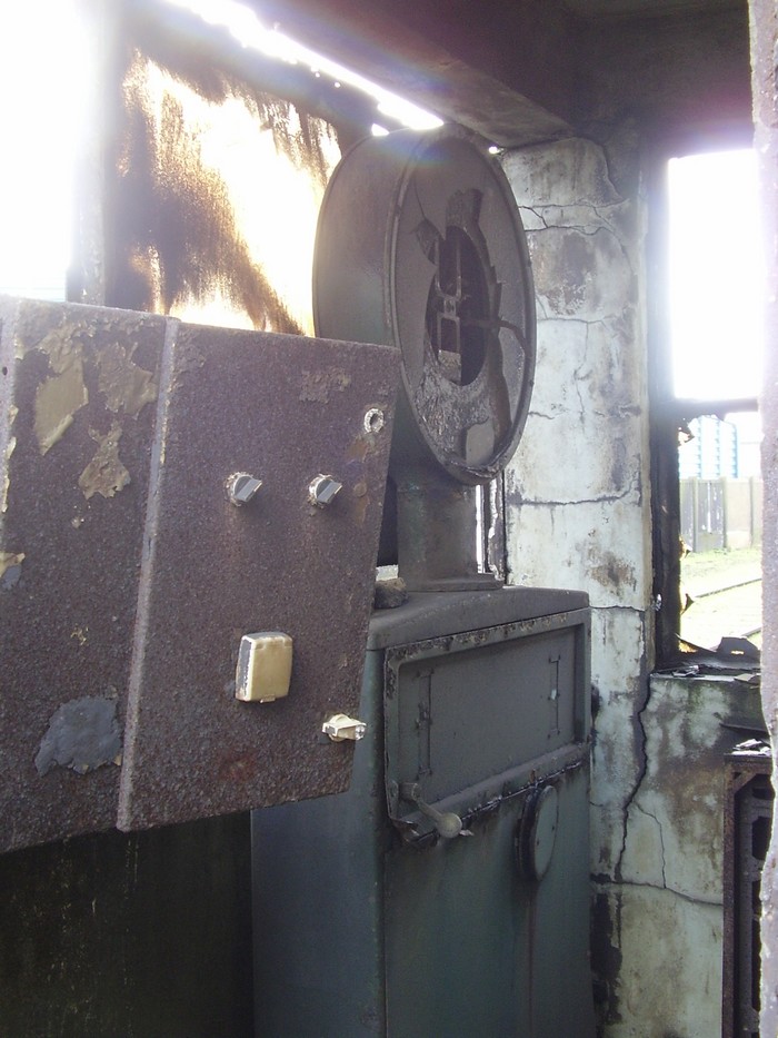

Messagepar Kazh du » 22 01 2013 à 12:57
Généralement les plateformes de pesage ne sont pas recouvertes, c'est uniquement l'afficheur qui est protégé ainsi que le préposé au pesage #B5 .
Quand je parle d'afficheur c'est autant le système Romain, que l'afficheur multitour
Intérieur de l'abri d'un pont bascule ferroviaire, cette protection permet au préposé du pesage de faire ses travaux administratifs à l'abri du vent et de la pluie

Re: Voies étroites du 47 - LOT ET GARONNE
Messagepar Kazh du » 24 01 2013 à 15:02
Juste quelques renseignements sur les ponts bascule ferroviaires.
Dans l'aubette il n'y a rien qui soit capable de peser des charges....ce n'est que l'afficheur (balancier, indicateur à aiguille et de nos jour afficheur numérique), l'instrument en lui même est la plateforme sur laquelle se met le véhicule à peser.
De cette fosse ne sort qu'une tringle pour les systèmes mécaniques et un câble pour les systèmes électroniques actuels).
La guérite dont la photo précédente montre l'intérieur ne fait même pas 3m de profondeur, je vais rechercher dans mon bazar...j'avais pris les dimensions #B5
Donc suivant ce que j'ai dit ci-dessus, souvent la porte d'entrée est sur le petit côté, le grand étant réservé à la vision du véhicule par le préposé. Il est même notable que ce côté est très proche de la plateforme de pesage, au ras du gabarit.
