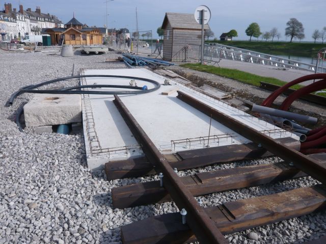

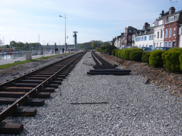

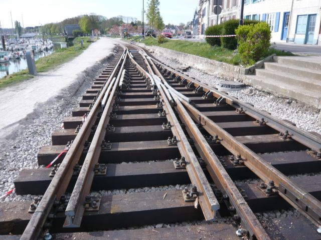

Coup d'oeuil sur l'aiguille
A droite la voie 1, métrique partiellement posée. Agauche la voie 2 à 4 rails dont seule la voie normale est posée...
.... jusqu'à l'aire de stationnement de la machine.

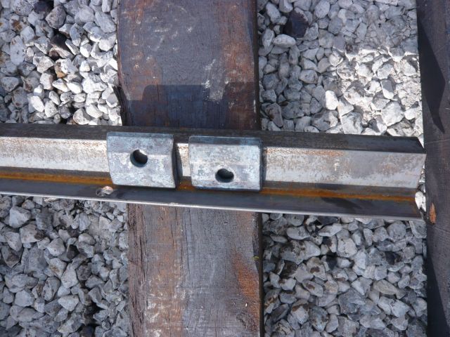

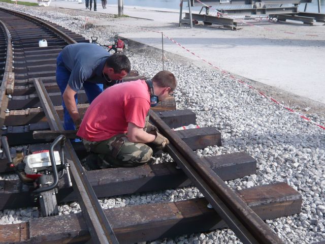

L'équipe voie s'affaire à poser les profilés en S sur la tige des rails pour faire la gorge des boudins de roues. (l'ensemble du plan de voies sera recouvert d'un revêtement spécial)
Profilé et scelettes spéciales qui s'intercalent entre la tige du rail et le profilé afin de permettre l'écoulement des eaux de pluie et d'éviter les "nids de rouille".
Présentation d'un profilé pré-perçé :

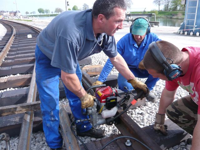

Opération de perçage du rail avant la pose de l'ensemble.

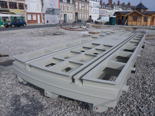

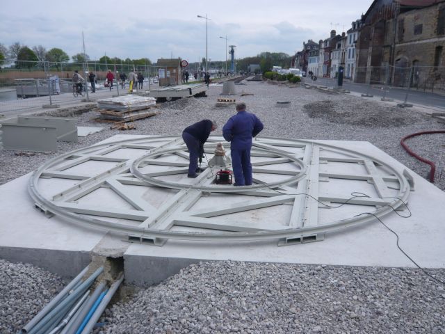

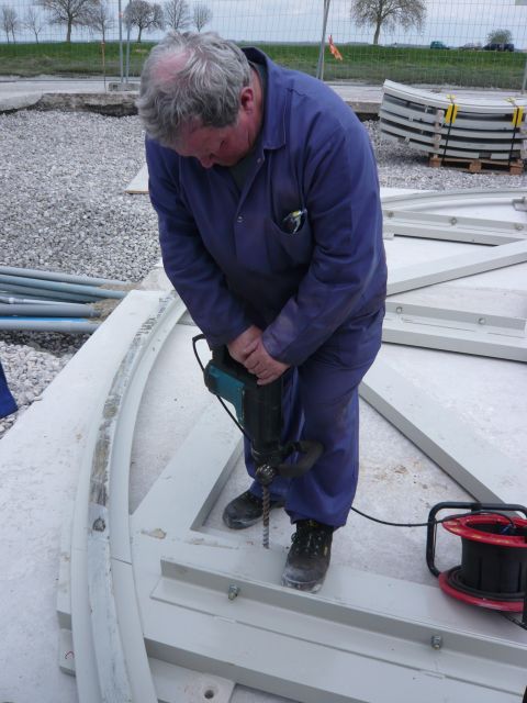

Tous les éléments de la plaque tournante sont livrés sauf la motorisation.
Le fond de la plaque avec les rails de roulement est monté.

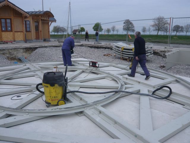

L'équipe bénévole du jour a percé les 65 trous de 24 X 260 dans le béton (dur) de la dalle
Nos volontaires se sont relayés au perçage. Ici Gérard (dit le sanglier des Ardennes)
Aspiration des poussières de béton pour dégager les trous.
dans les jours qui suivent des boulons à scellement chimique vont fixer l'ensemble
Vue sur l'élément tournant supportant la voie

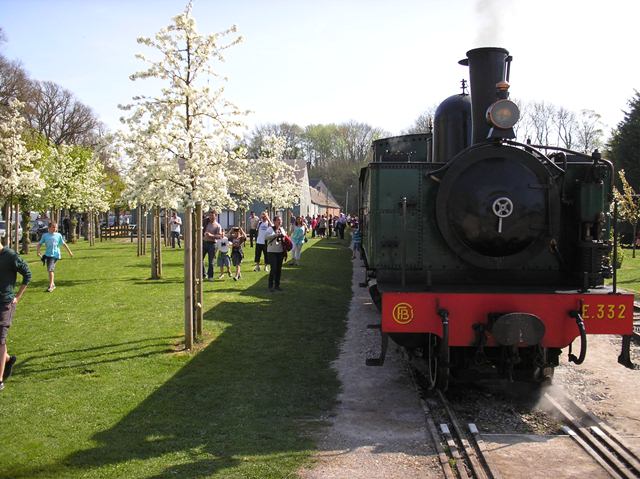

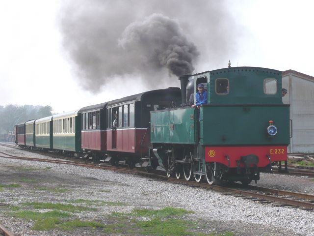

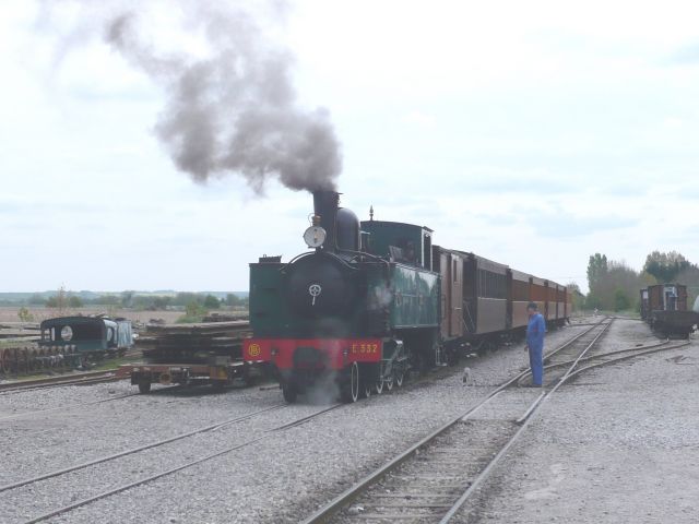

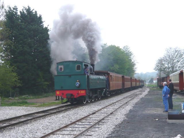

La 230E332 vient chercher sa rame sur le nouvel évitement de St Valery canal pour aller à quai à St Valery-Ville.

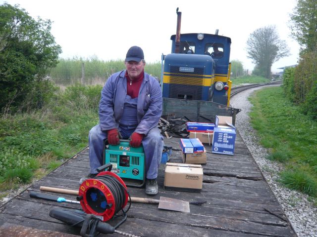

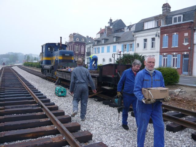

Un chantier de préparation et de pose des fixations chimique du fond de la plaque tournante en cours de pose sur le port de St Valery.
Acheminement des hommes et du matériel ;
Déchargement du matériel

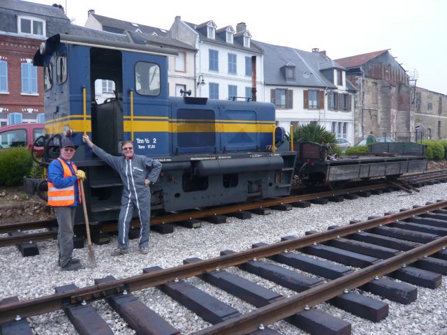

Pose devant une des premières circulations sur la nouvelle voie

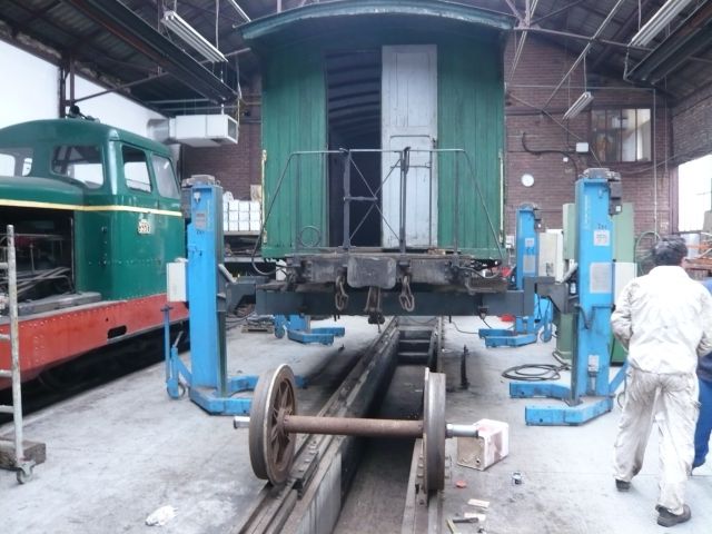

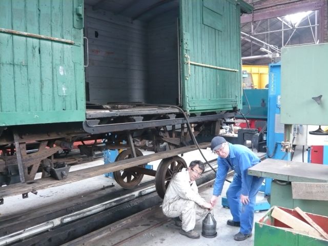

A l'atelier du dépôt ; levage du fourgon historique D-852 pour révision des organes de roulement dont la réparation d'un chauffage d'une boite d'essieu.

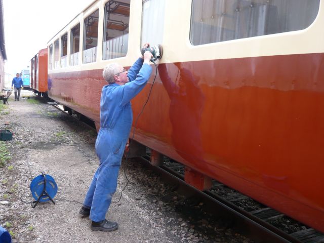

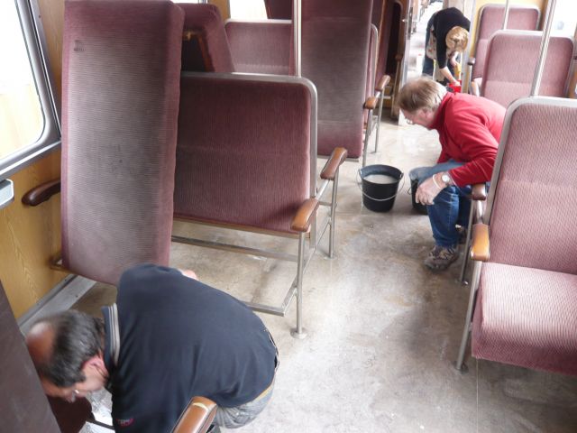

Sur l'AB207 ex BOB grand nettoyage du sol et des aménagements
... et polissage de la caisse en vue de la pose des marquages.

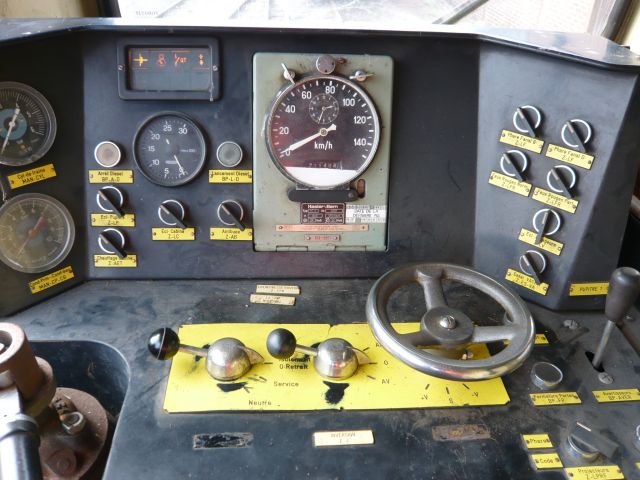

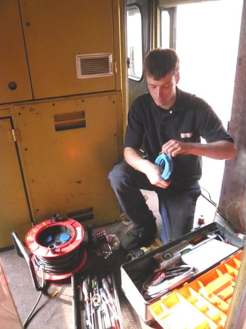

Reprise du boulot et, sur le Vernet X212, finitions après la pose des éléments électriques réparés.(manipulateurs des pupitres de conduite)
Puis ce fut la première mise sous tension des circuits de commande.
....et les essais furent satisfaisants. Prochaine étape, le lancement du moteur après la fin des travaux de remise en état du circuit de refroidissement.

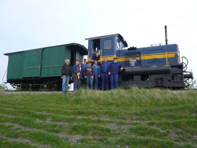

La fin de journée fut marquée par un essai en ligne du fourgon D-852 pour contrôle des boites d'essieux révisées dans la journée. RAS aux essais ! #B6
Pose des participants à cette sortie
Reste à réparer certains éléments, le poncer et le repeindre pour qu'il soit présentable le 10 juillet prochain.

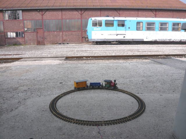

Vu hier au dépôt de canal. Ils en ont jamais assez !! :ipb-143 :malade
