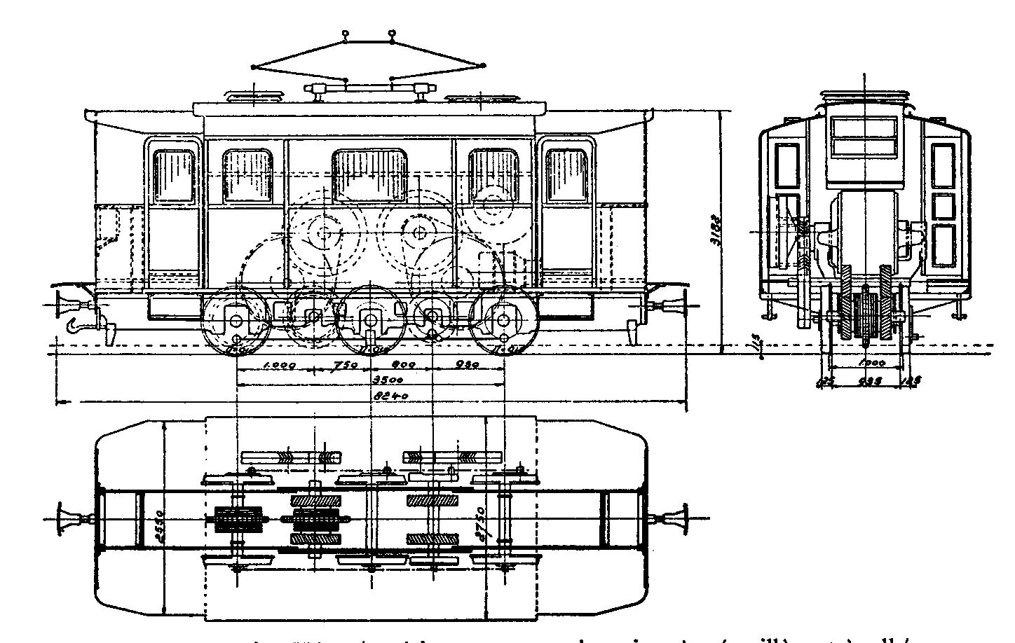

Pour les entrées en crémaillères, le couplage adhérence (un moteur) passe en parallèle avec les deux moteurs (adhérence + crémaillère) sur quelques crans pour l'entrée puis pour la marche en continu en crémaillère avec les deux moteurs en série. Le tout réalisé au travers de contacteurs à air, c'est assez abouti pour l'époque des véhicules.
ça change des "doubles controlers" type 6 MCM sur laquelle le réglage "fin" de la vitesse d'entrée était réalisé par le conducteur.
Cette locomotives est en plus équipée d'un embrayage (un tambour de près d'un mètre de diamètre) qui évite les chocs si l'entrée se passe pas bien.

La locomotive BOB a été conçue pour une tension nominale de 1500V=. Au Blonay-Chamby, la tension n'est que de 900 V=, soit grosso-modo les 2/3 de "ce qu'il faudrait". On peut craindre que les services auxiliaires ne fonctionnent pas bien à tension réduite: manque d'air comprimé pour le frein (pas recommandé pour la santé), ventilation insuffisante et charge trop lente des batteries. Les moteurs de traction et les résistances de démarrage sont moins sollicitées et la seule conséquence est une vitesse de circulation plus faible. Les observations avisées de Rantanplan ont déjà montré que les craintes pour le frein et la ventilation n'étaient pas fondées. Reste à montrer que les batteries se chargent bien.
Ces machines ont été construites en 1914 (sauf celle du BC qui est une livraison supplémentaire de 1926) pour une puissance (unihoraire?) de 400 ch (300 kW) en adhérence. Sous 900 V=, les courbes ne sont pas les mêmes et son multipliées par un facteur 0,6. L'effort de traction étant déterminé par le courant d'induit, la vitesse à partir de laquelle l'effort maximal diminue est donc aussi réduite d'un facteur 0,6. En effet, le courant maximal admis reste inchangé.

Complément
Chemins de fer suisses après un siècle, vol V, Delachaux & Niestlé, 1965, p. 180.
On voit bien les 2 moteurs de traction: adhérence à droite (amont) et à crémaillère à gauche. La roue de crémaillère aval n'est pas motrice, mais équipée de frein à tambour.
Re: CH - Blonay-Chamby
Messagepar rantanplan » 28 12 2013 à 20:02
Merci pour les précisions le schéma! #B6
