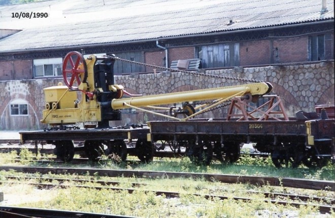

Messagepar TDS » 16 02 2024 à 17:53
Bonjour.
On a besoin d'aide, la grue de la Cerdagne étant arrivée à Crèvecoeur le grand, on va lui faire une petite toilette. Qui connait le RAL du jaune et du rouge d'origine de la ligne. On ne veut pas la remettre en gris comme elle était à Orange à Buis les baronies.
Merci par avance
TDS
TDS
Messages: 1257
Localisation: IDF
Re: Petit train de Cerdagne ( Train Jaune )
Messagepar Dr A.Housse » 17 02 2024 à 16:31
Hello !
La grue arbore sans doute les teintes adoptées pour le Train Jaune lors de sa première modernisation des années 1960. D'après Guillaume Pourageaux dans "Les cent ans du Train Jaune" (La Vie du Rail, 2008) page 111, celui-ci a adopté une livrée rouge vermillon et jaune jonquille.
Soit : Jaune jonquille 401 = RAL 1023 et rouge vermillon 605 = RAL 3020. Source : tableau des teintes SNCF diffusé par l'Unecto.
Reste à définir la teinte du châssis et du porte-flèche ex-plat à minerai...
Dr A.Housse
Messages: 52
Enregistré le: 17 12 2021 à 23:17
Messagepar TDS » 17 02 2024 à 21:58
:ipb-251
Merci Beaucoup. On a passé un coup de nettoyeur HP cet AM il y a même du jaune orangé dessous peut-être l'ancienne version rouge sang et or. Que choisir, le dilème des peintures et nuances!...
