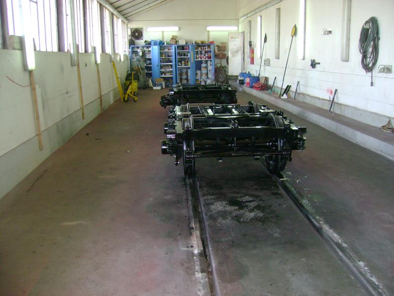

Petit retour en arrière :

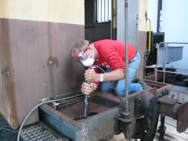

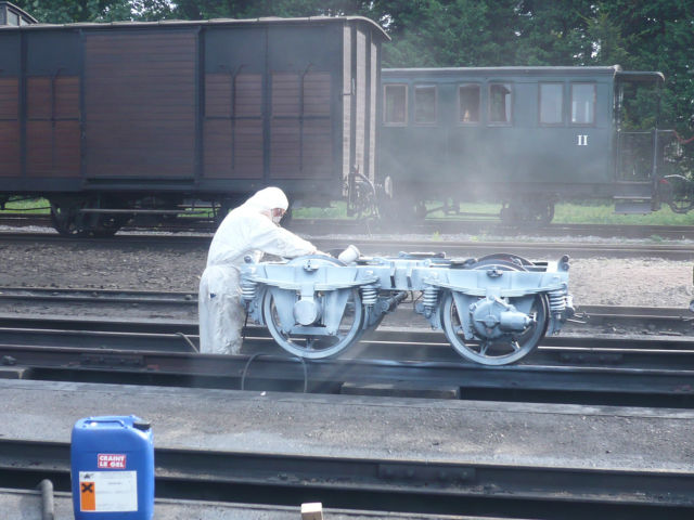

La semaine dernière les bogies du fourgon D522 en cours de levage ont été nettoyés et repeints.
Les parties du châssis et du bas de caisse furent dérouillées au dérouilleur à aiguilles.

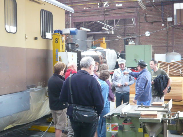

Ce samedi et dimanche furent deux journées de séance de travail consécutives à l'occasion des journées européennes du patrimoine. Les ateliers du dépôt étaient ouverts au public, des guides bénévoles faisaient visiter le dépôt tout en contant l'histoire du réseau et du matériel roulant présenté.
Plus de 350 visiteurs ont été accueillis ce weekend ensoleillé.

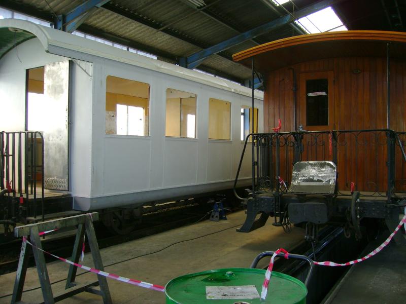

21 bénévoles présents le samedi et 18 le dimanche, les chantiers engagés sur la voiture Somme 10302 et le fourgon D522 ont bien avancés.

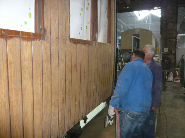

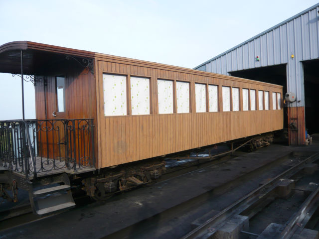

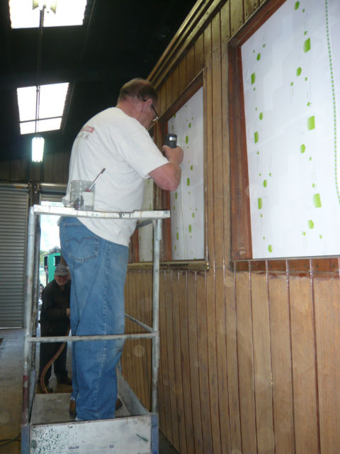

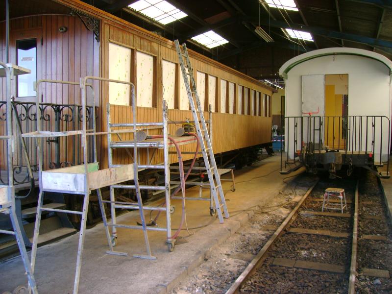

Sur la 10302 encore en service il y a une semaine, dépose ordonnée des fenêtres et pare-closes
Le ponçage d'une face de la caisse a été réalisé durant ce WE ainsi que les fenêtres et pare closes (de cette face) #B6 E2

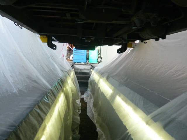

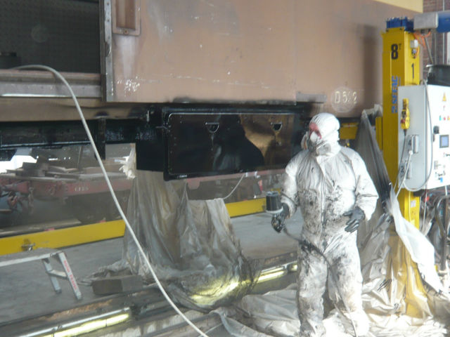

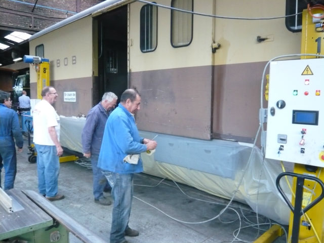

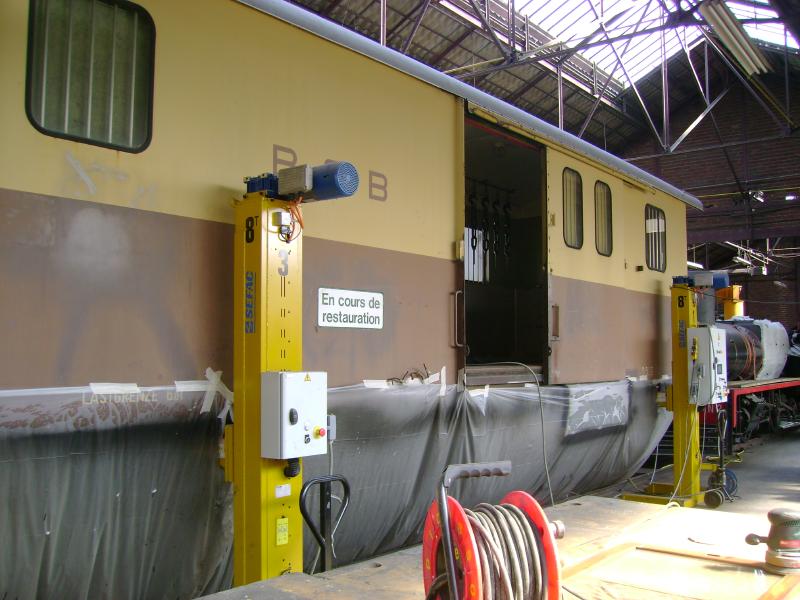

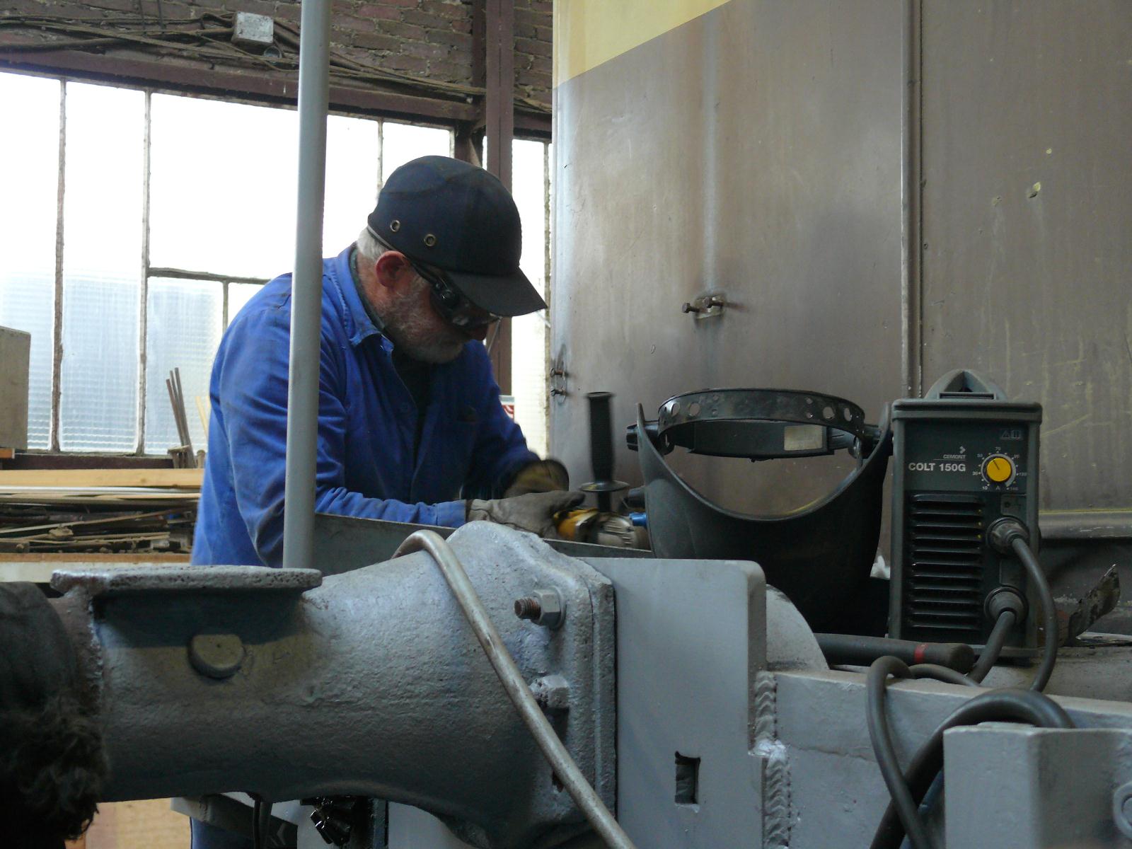

Sur le fourgon D522, en levage, des bâches en plastique ont été posées autour du châssis pour le nettoyage de ce dernier au Karcher à eau chaude à 160 bars le samedi, séchage dans la nuit et peinture du châssis le dimanche. #B6 #B6 E2

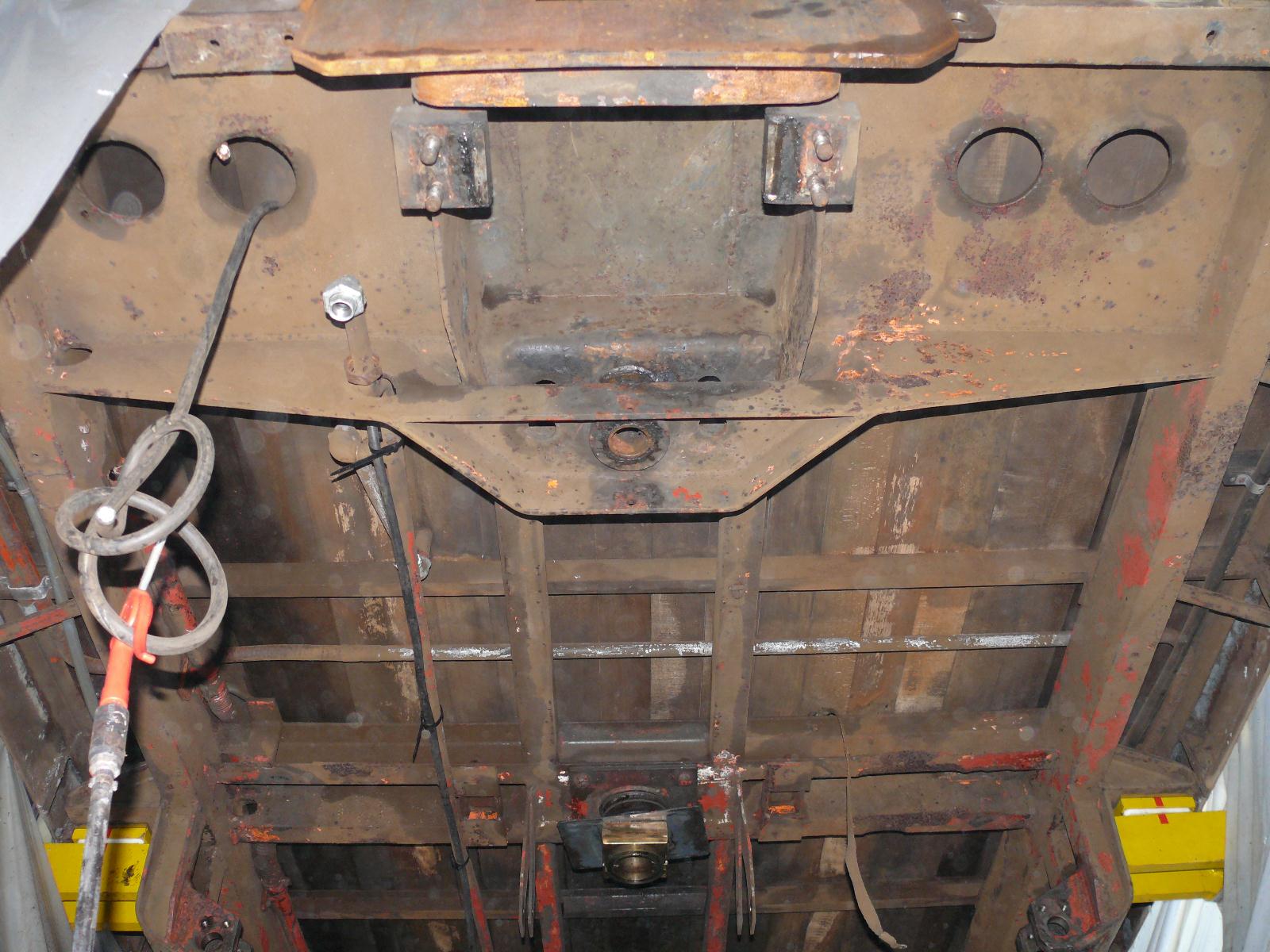

Les dessous..
Le dessous vient d'être peint, le peintre traite les parties extérieure du chassis après dépose des bâches.
Quelques jours de séchage et jeudi le "Thursday gang" reposera le fourgon sur ses bogies.
A noter que des tôles percées par la rouille au niveau bas de la plateforme ont été remplacées. #B6
Et tout cela sous le regard étonné des visiteurs

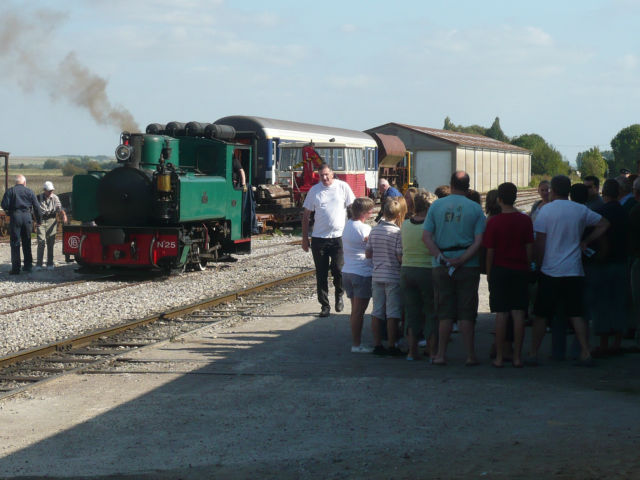

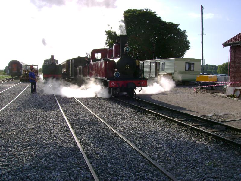

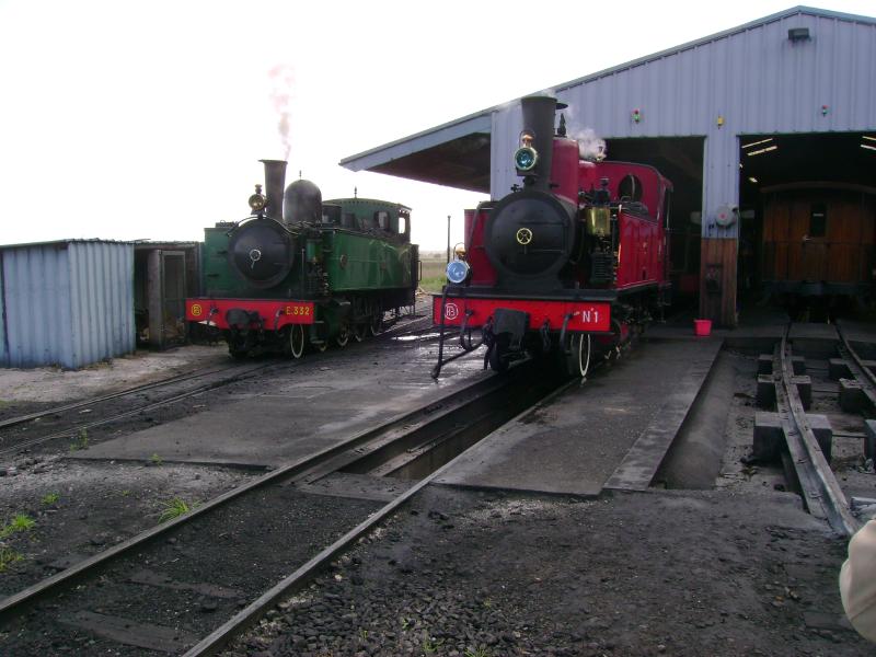

La 020 Corpet verte, fut présentée en chauffe durant ces deux journées et en fin de journée et assura une double traction sur le train "du patrimoine" sur la ligne de Cayeux.
:C4 :C4
4 locos à vapeur en service pour ce weekend spécial.

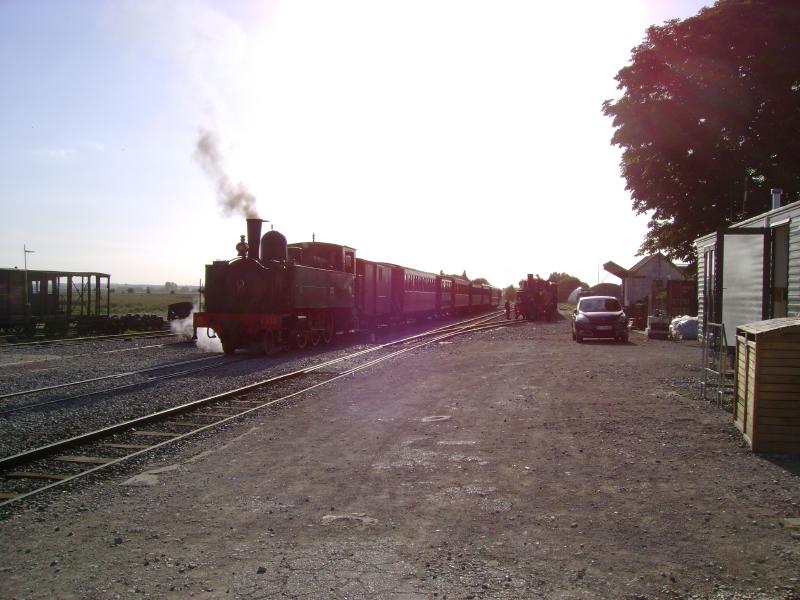

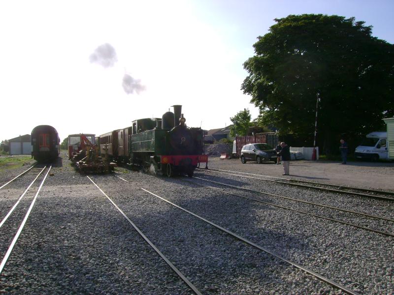

les trains prêts au départ, à gauche la rame Saint Valery - Le Crotoy
à droite la rame Saint Valery - Cayeux
la rame Cayeux quitte Saint Valery Canal
puis c'est au tour de celle du Crotoy
les machines au repos à l'heure de midi

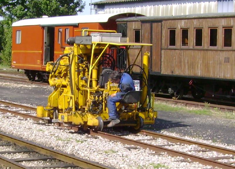

Géotrouvetou fait fonctionner la bourreuse (nombreuses questions : "A quoi çà sert ?") :D3

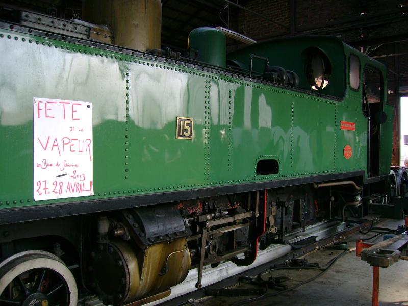

• la Cail en cours de remontage. Son périple en a surpris plus d'un ! E2
• une affiche hâtivement rédigée mais bien placée à l'arrivée des visiteurs : une invitation à la prochaine fête de la vapeur...

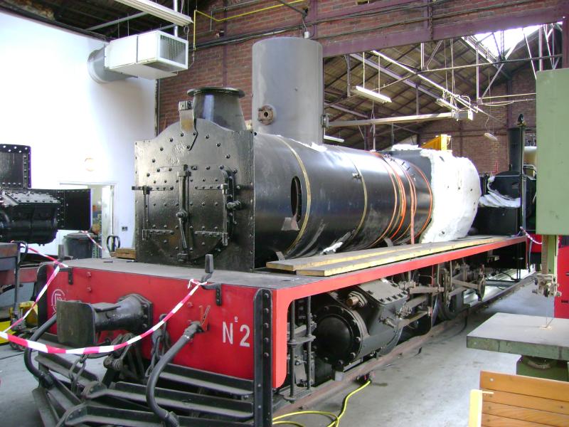

• la Haine St Pierre en cours de levage.
• le fourgon 522 ex B.O.B. en cours de levage.
• les voitures à l'atelier.
• le ponçage d'une voiture Somme en vue d'un re-vernissage.

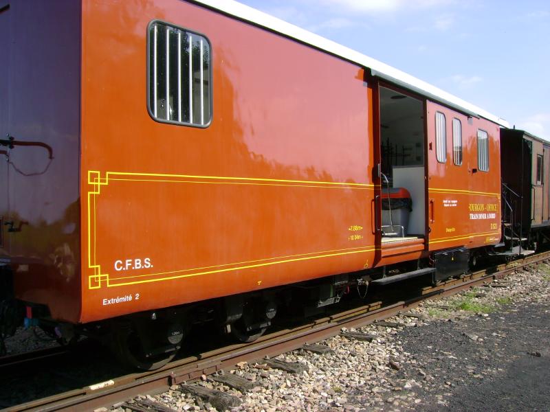

• le fourgon-office du train Diner à Bord: l'occasion de parler de cette prestation.

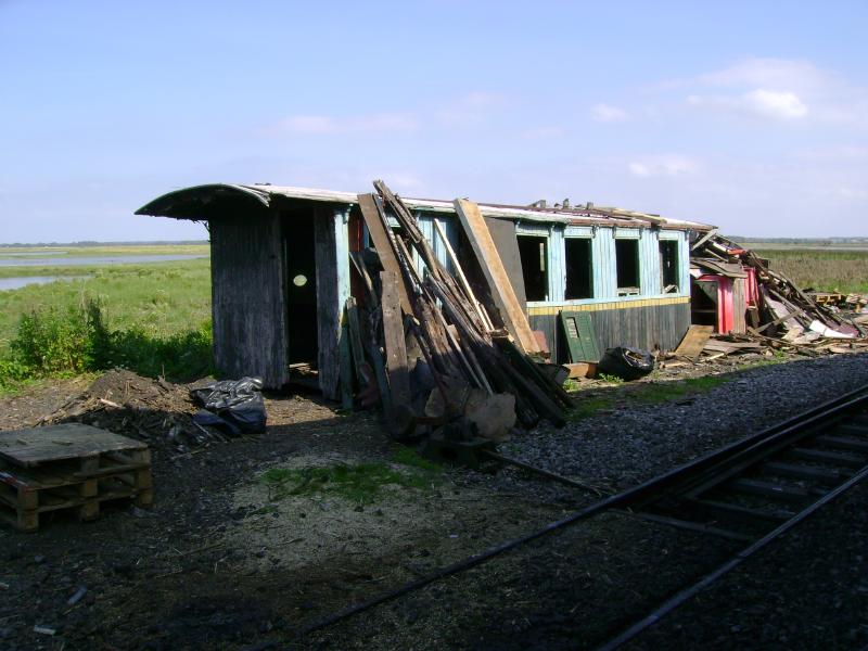

• il faut retrouver des matériels de réseaux secondaires là où ils se trouvent : ici une caisse de voiture revenue de Madagascar.

• les bogies du fourgon D 522 ont été repeints durant le week end.

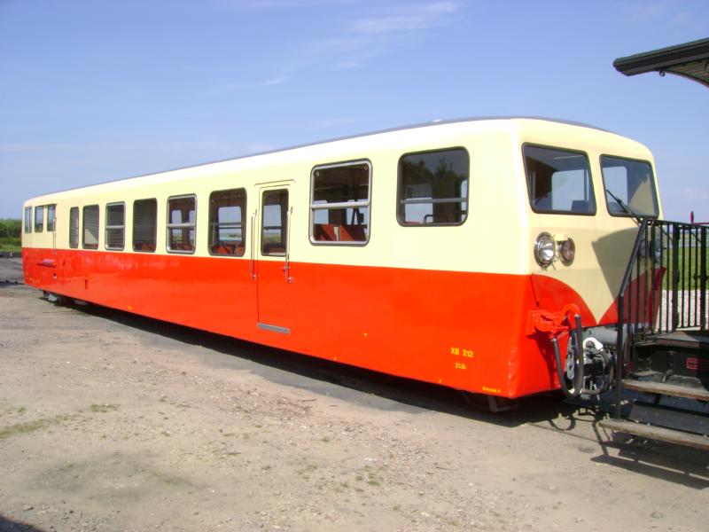

• l'autorail Verney X 212 a lui aussi été particulièrement admiré:

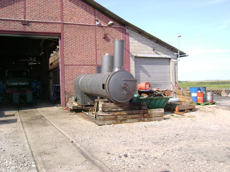

• la chaudière neuve qui va équiper la locomotive Pinguely:

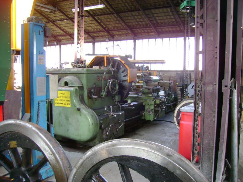

• et pour terminer cette visite, le tour à roues qui a fait grosse impression:

Pour cette histoire de Madagascar, je croyais que c'était parti au chemins de fer des Côtes-du-Nord ? ou alors uniquement les châssis ?
Quelle est la voiture qu'on voit derrière la bourreuse ? Est-ce l'ABDf12 ?

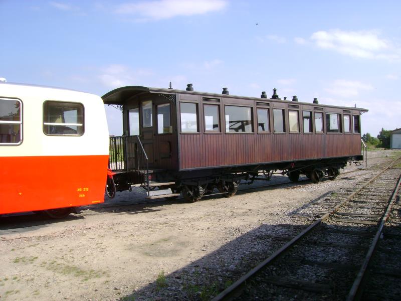

Est-ce que vous allez revernir la 10302 selon le même protocole que l'ABef 5 ?

Il y a aussi une vapeur à bigoudis (N°25) :D , pas seulement un locotracteur... reparti sous d'autres cieux.

hektor a écrit:Pour cette histoire de Madagascar, je croyais que c'était parti au chemins de fer des Côtes-du-Nord ? ou alors uniquement les châssis ?
Je crois que 2 chassis sont partis dans les Cotes du Nord . Les caisses sont tellement pourrites qu'elles ne peuvent servir à autre chose que l'allumage
Deuxio c'est bien l' ABCD f 12
Et tertio , pour la 10302 , tout laisse penser que l'atelier Picasso va se montrer efficace .

Ces 2 châssis sont destinées à recevoir des caisses CdN récupérées (source: site ACFDN).
Re: L'actualité du CFBS
Messagepar Robatel » 18 09 2012 à 22:37
En effet Rail1435 cette caisse ex- Malgache en très mauvais état va bientôt être réduite en petit bois pour l'allumage.
Pour Hektor ; la 10302 va être traitée avec ,non plus du vernis, mais l'enduit Coélan, comme la voiture PLM5 traitée ainsi l'hiver dernier. On espère bien que ce produit utilisé dans la marine tiendra plus longtemps que les vernis utilisés jusqu'alors. #B1

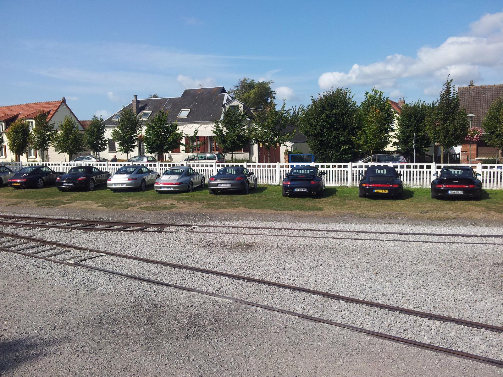

La cour de la gare du Crotoy transformée en concession Porsche
Un groupe très sympathique de fans de Porsche avait organisé un voyage AR Le Crotoy Saint Valery

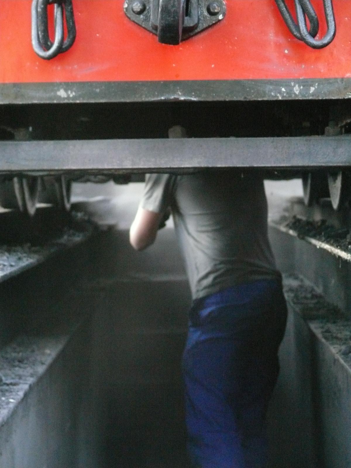

Préparation de la Corpet 130
Douche de cendres !
Les dessous du D522 avant peinture

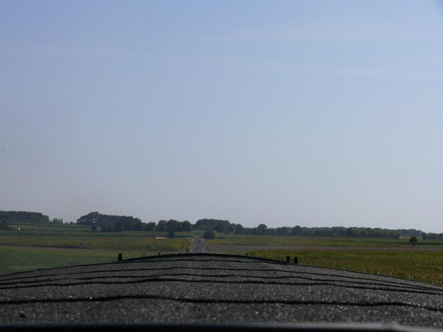

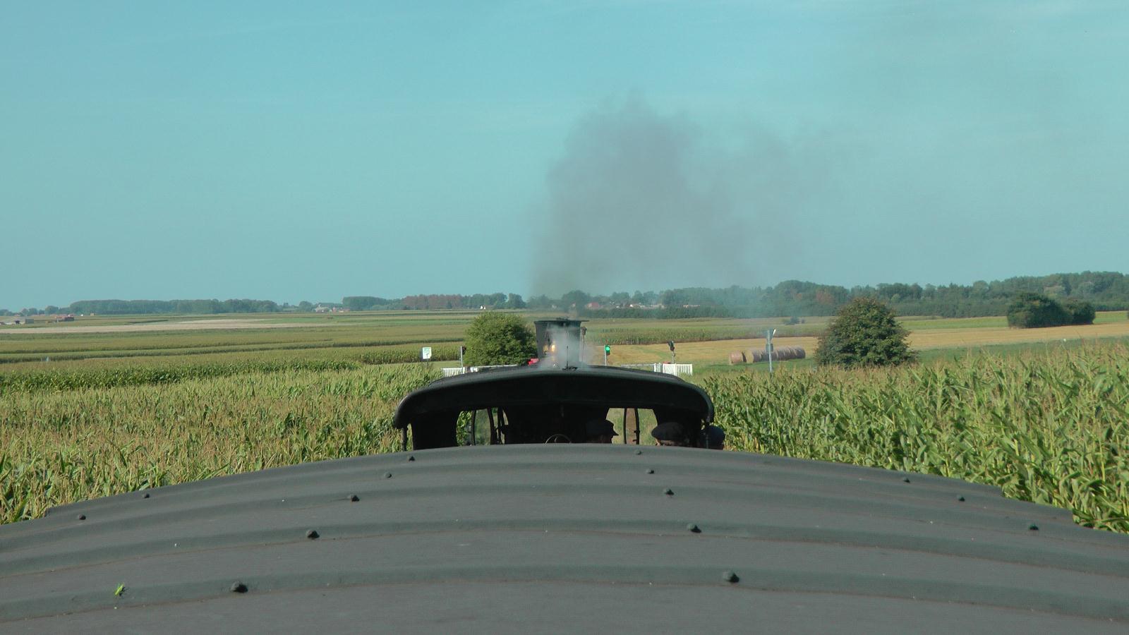

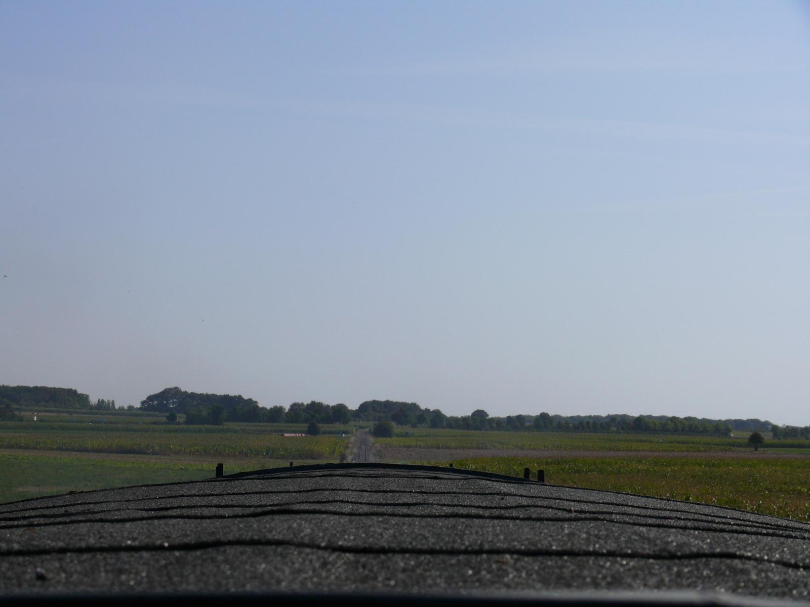

En route vers Cayeux (vues prises du fourgon vigie)

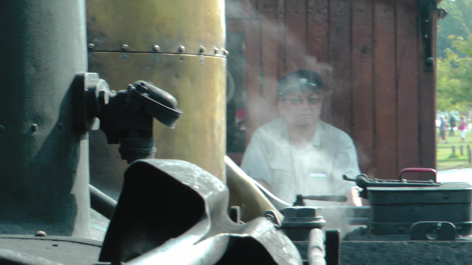

Un chef de train enfumé par la Buffaud

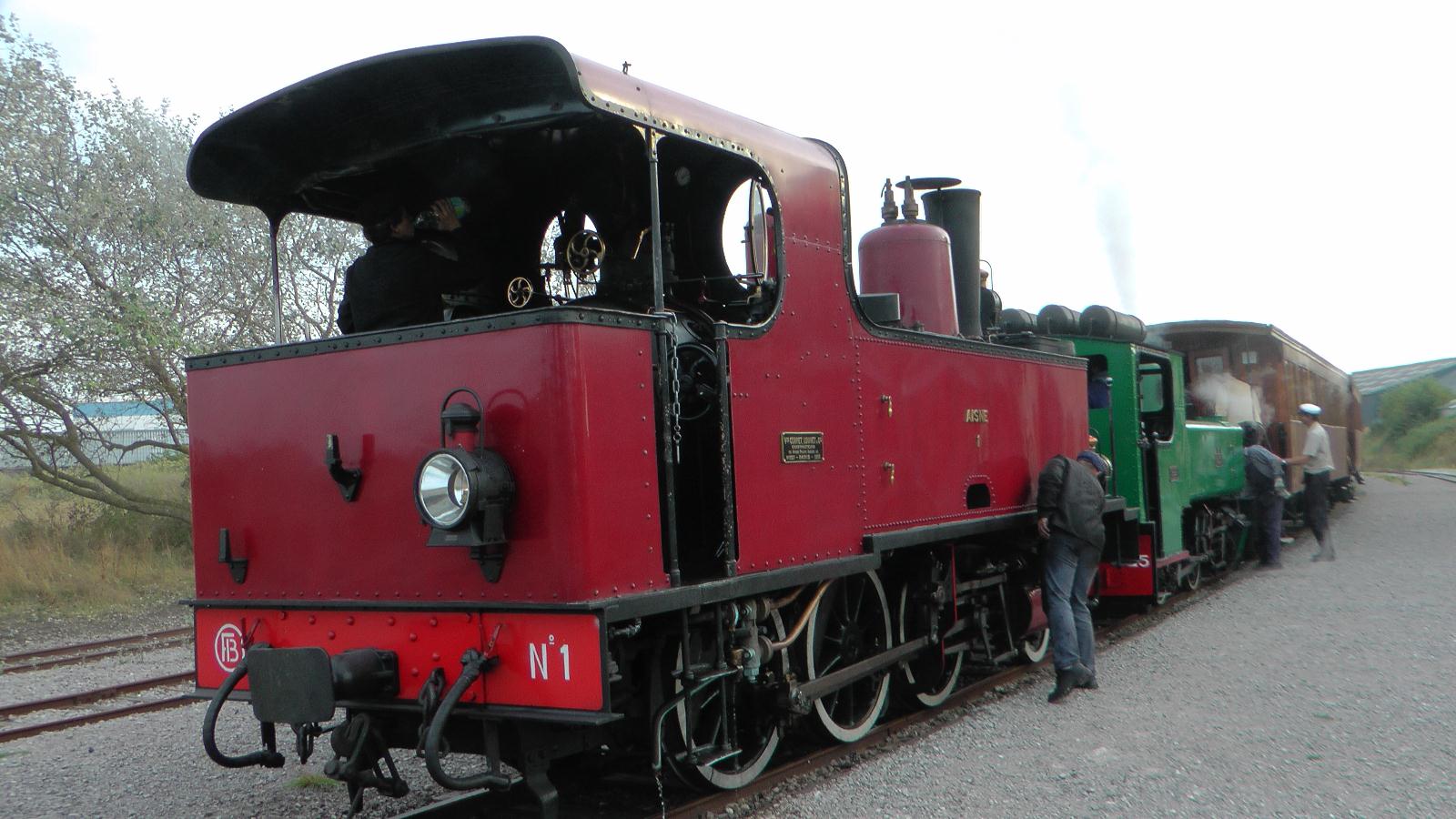

La 020 et son équipe attendent la 130 pour une double traction
