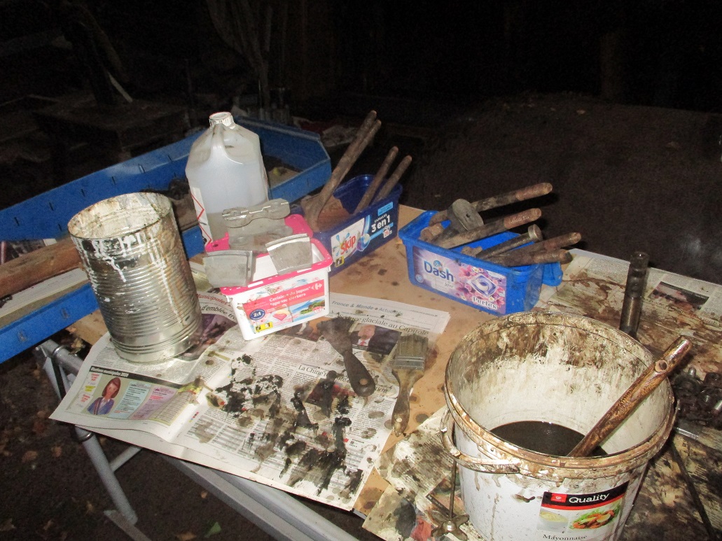

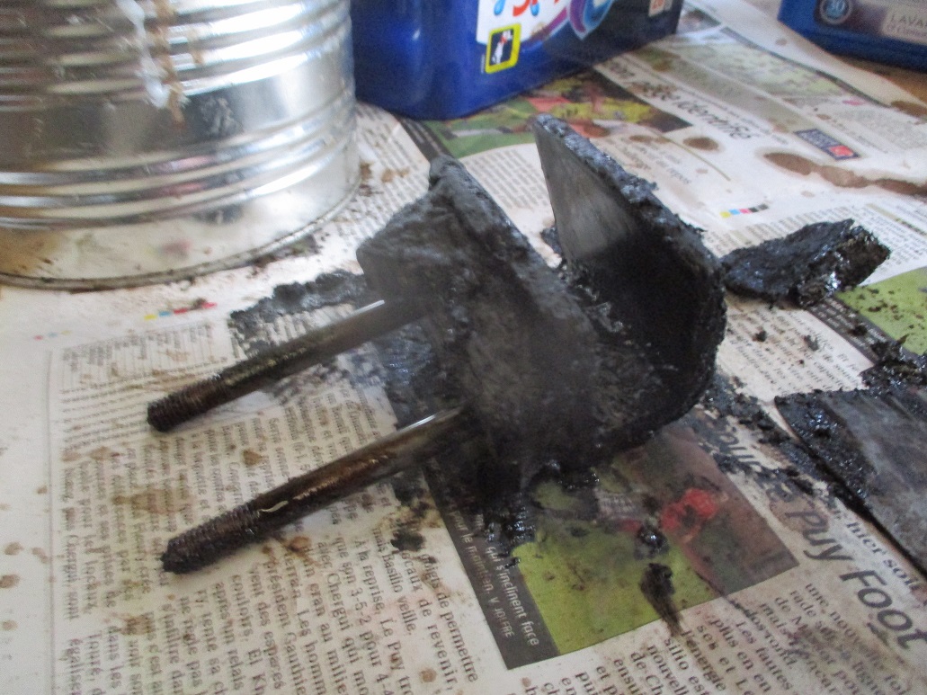

Premier lavage au bain des premières pièces de l'essieu, c'est plus long mais ça nettoie en profondeur avant une autre étape.
Le froid + le froid des produits liquides ça passe à travers les gants, faut quand même le faire au moins je sais que c'est fait :C3
On trouve de la graisse ou elle ne devrait pas être, ça fait parti du lot !

Pas d'accès à une machine à laver industrielle ou à un stand Karcher à vapeur, chez un industriel du coin?

Le nettoyage des pièces avancent dans le froid il faut dire, la graisse a séchée même dans les roulements.

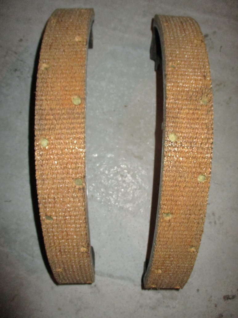

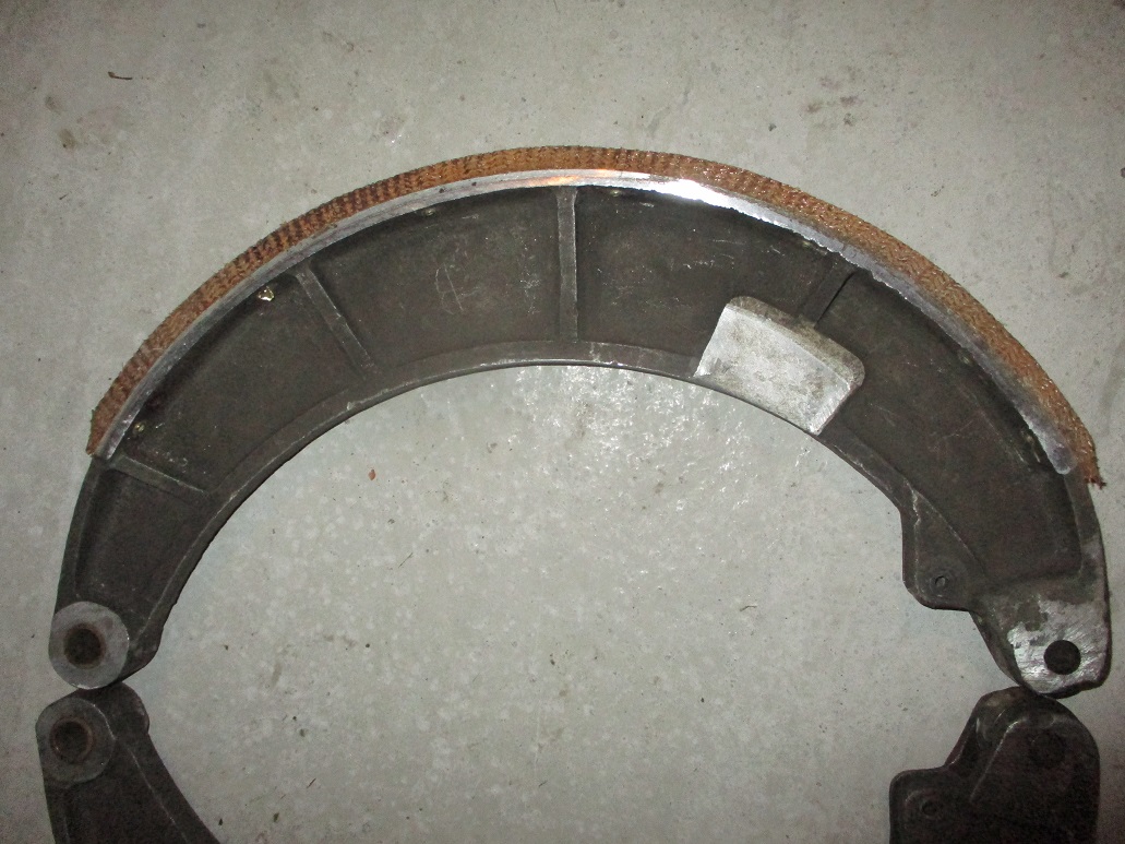

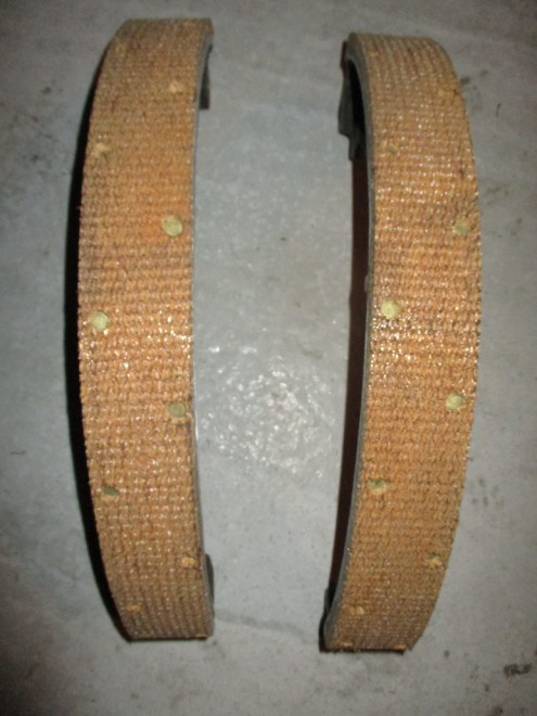

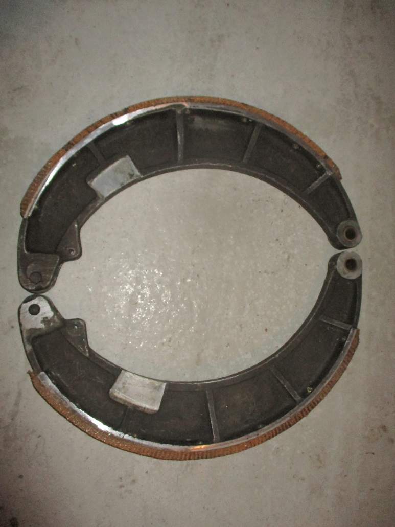

Les freins vont être refait à neuf comme ceux du bogie et du pont arrière du DDB 201, l'usure est moyenne mais autant repartir sur une bonne base et aussi pour la sécurité.
J'ai pris l'option garnitures tressées comme à l'identique mais celles ci ont l'avantage que si il y a de la graisse dessus (comme c'est le cas) ou de l'huile, le freinage se fera sans problème et en terme de tarif le prix est correct.

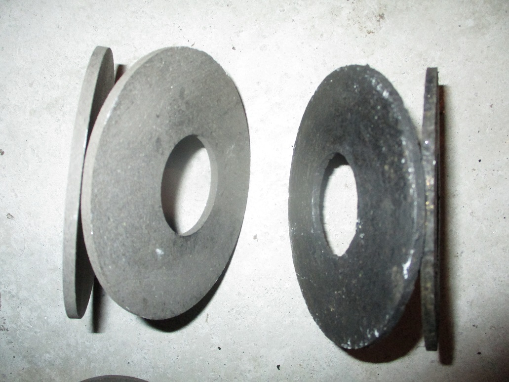

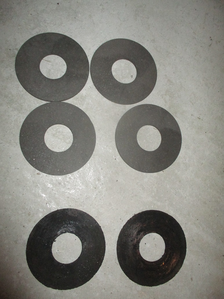

Les suspensions à friction sont elles aussi chez notre prestataire et les disques seront refaits à neuf.

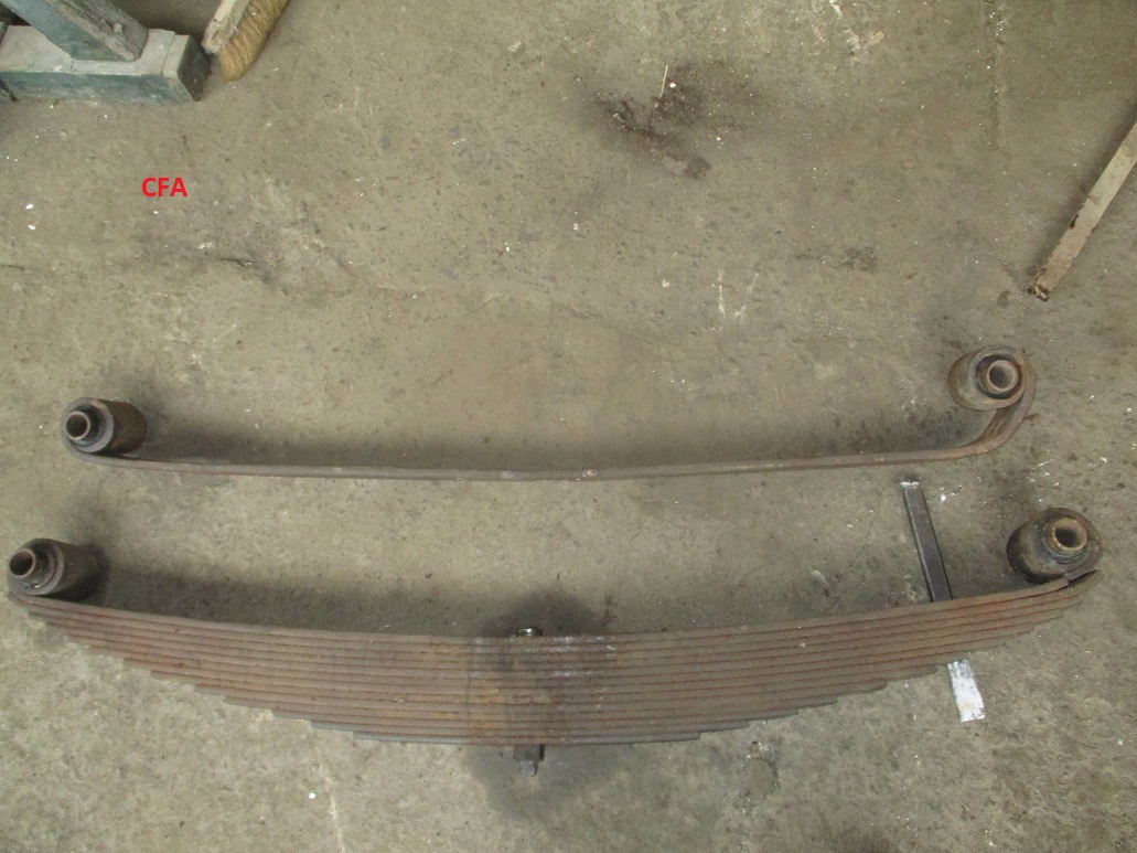

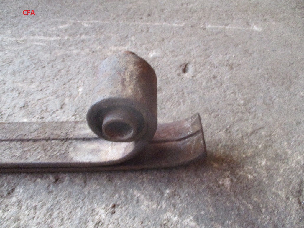

Concernant les écrits plus haut sur la tenue de la remorque sur la voie, les lames de ressorts sont démontées et l'on peut se rendre compte du problème. Le constat une lame maitresse cassée en bout et celle à l'opposée qui a été charcutée avec un écart de pratiquement 7 cm ! un bidouage qui n'a pas été terrible pour la tenue sur voie.
Le devis pour refaire les 2 lames maitresses sera fait la semaine prochaine avant l'envoi d'une lame pour les refaire à l'identique.

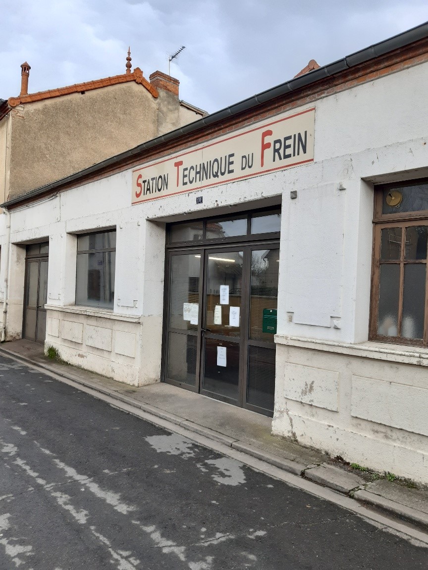

Mais, cette station technique du frein, c'est juste à coté de chez moi, à St Pourçain. ;)

Bonne nouvelle les garnitures de freins sont prêtes ainsi que les disques des suspensions à friction refaits à neuf.
Plus qu'à aller les chercher ...

Messagepar JJB » 15 01 2021 à 01:28
Bonne nouvelle! #B6 Mais, "amortisseurs a disques", Philippe, pas suspension #B8

Messagepar diabolo » 15 01 2021 à 19:22
Oui JJB surtout que je l'avais notifié plus haut :oups2:
La suite une petite délégation de sous mariniers de Nevers est venue pour des renseignements dont un ancien qui a navigué sur la Minerve.
Fred de la STATION DU FREIN nous a fini la première partie du travail :rod_coeur qualité sécurité garantie cette fois.
Voilà une remise en état à l'identique avec des mâchoires comme au début et les garnitures des amortisseurs de friction refaites à la dimension initiale.
Encore un peu de patience et tout sera remis en ordre correctement.
