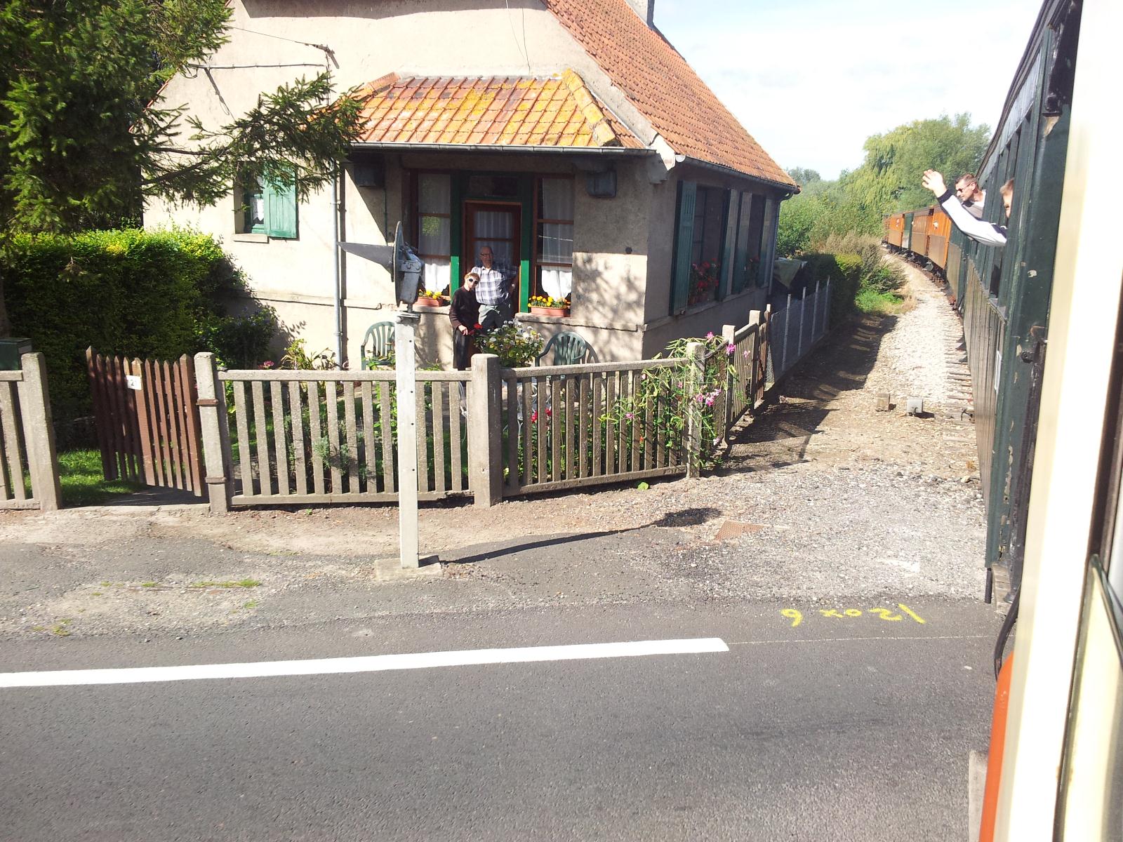

Clin d'oeil pour Yves qui n'a pu réaliser
dixit " Passage au PN de Noyelles; j'aurais bien aimé photographier la petite mémé sympa qui aime faire signe aux trains .
La voici en compagnie de son mari dimanche matin :
Rappelons qu'elle est l'ancienne garde barrière et que son mari a travaillé au CFTA dès 1953 et qu'ils habitent la maisonnette depuis 1960. :F5 :F5

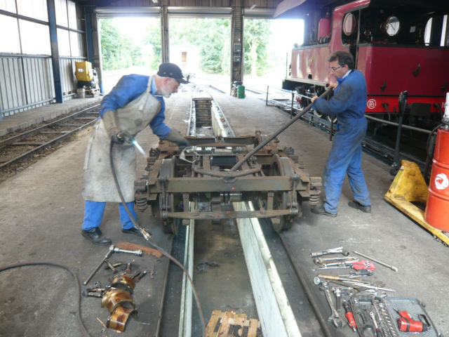

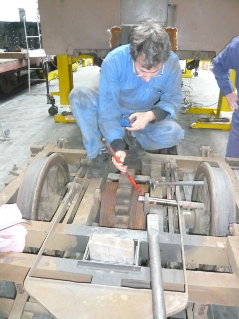

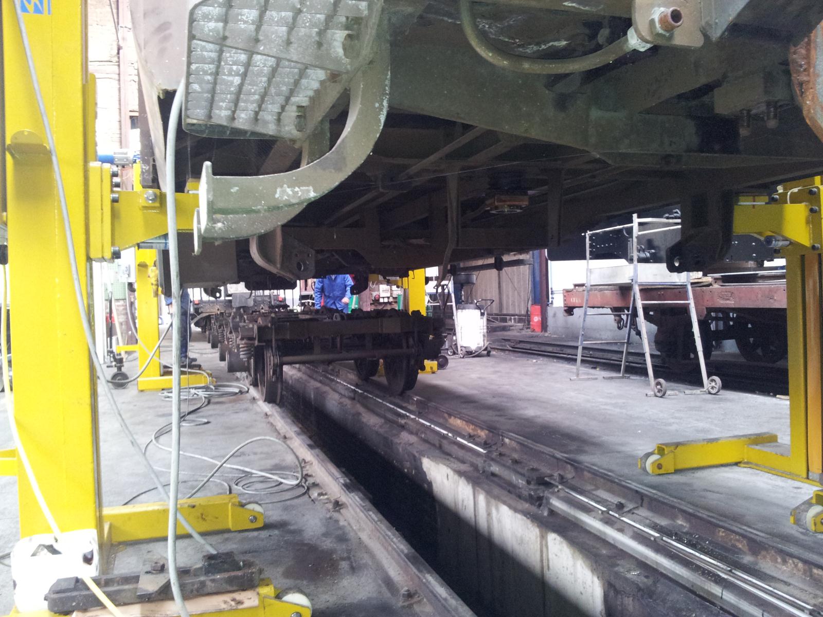

Ce samedi premier septembre ; séance de travail au dépôt de canal. Pas très nombreux les bénévoles en ce WE de rentrée (9) mais terriblement efficaces ! #B6 :C9

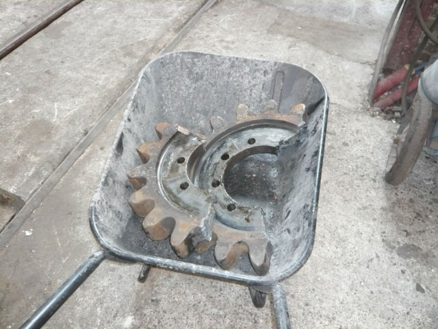

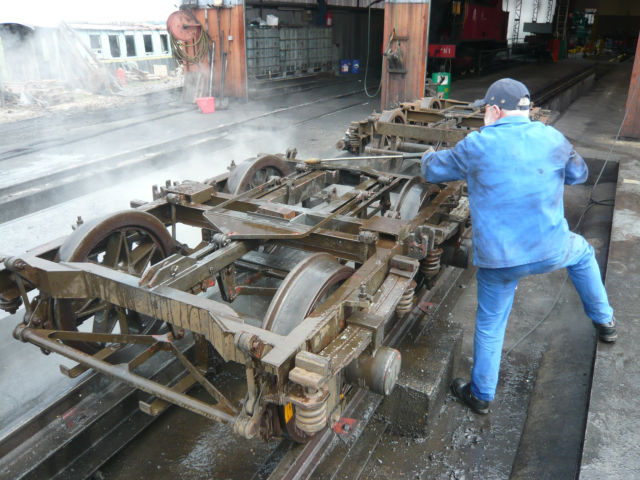

Une équipe c'est attelée au bogies du fourgon D522 levé deux jours plus tôt. Objectif déposer la roue dentée de la crémaillère et ses freins.
Chalumeau et barre à mine furent utiles pour mener à bien ce travail
Avant midi : c'était plié :-P ... et dans la brouette, direction recyclage de la ferraille :B3
nettoyage HP des bogies
Une autre équipe a déposé divers éléments de la caisse du fourgon ; marchepieds, plancher de plateforme et divers équipements inutiles.

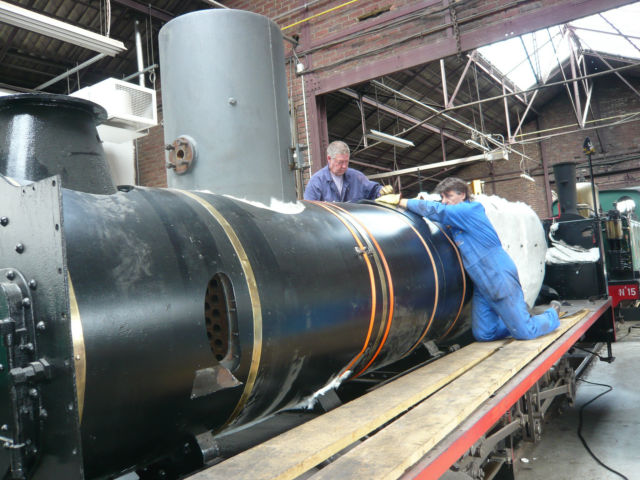

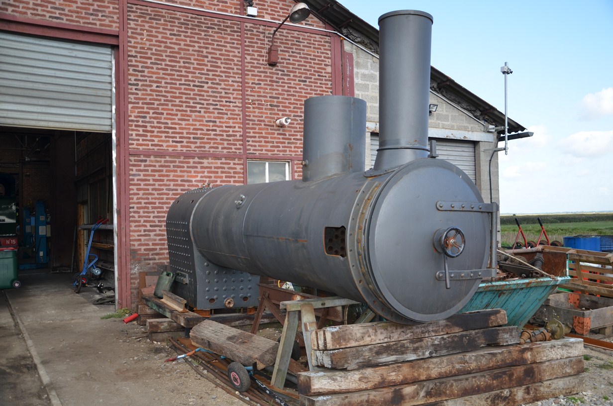

Une autre équipe a poursuivie la pose des enveloppes de la chaudière de la 130 Cail .

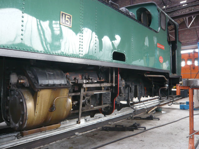

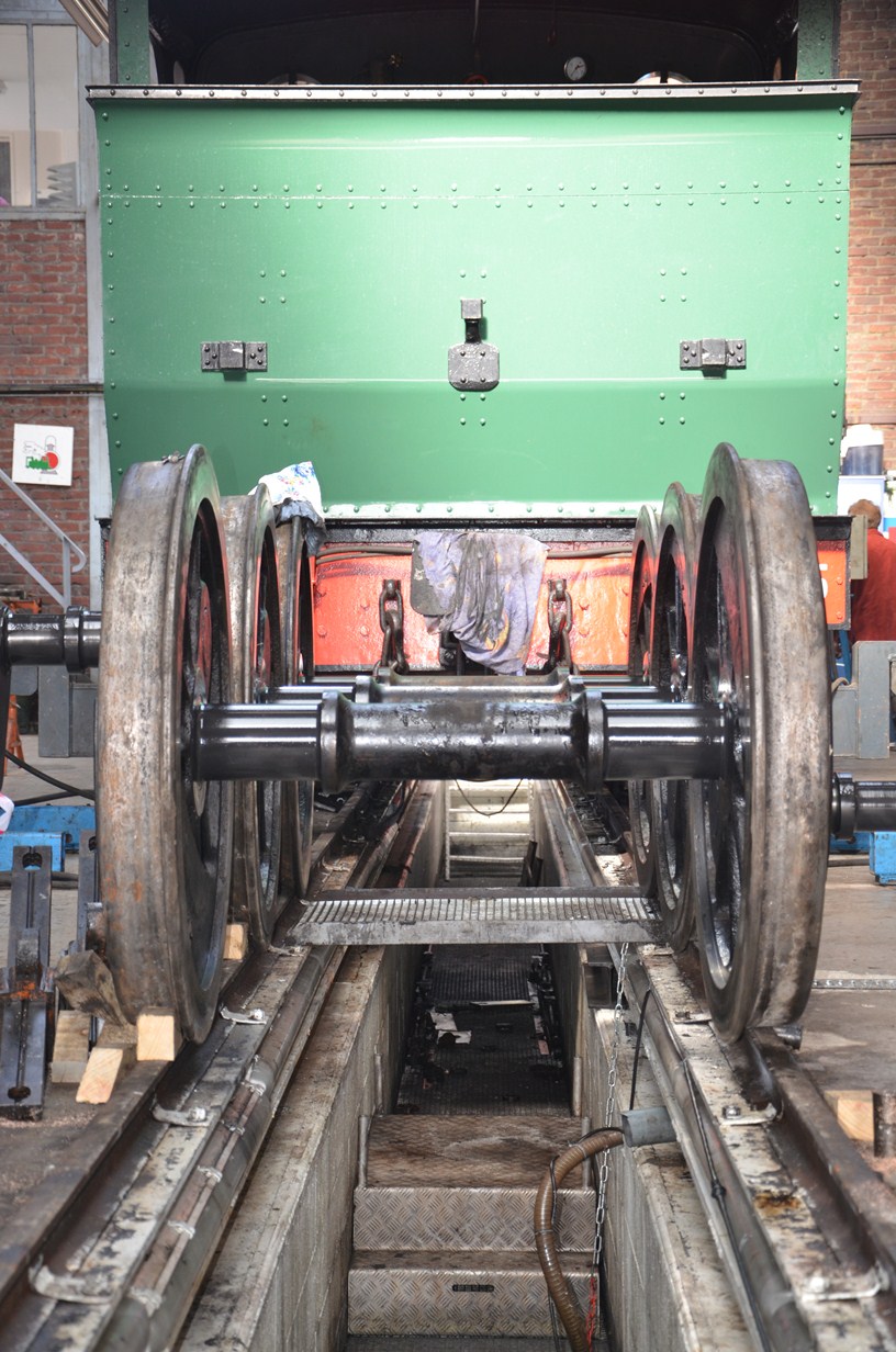

Arrêtée depuis une semaine, la 130 HSP a été à nouveau levée avec la ferme intention d'en finir avec les problèmes rencontrés depuis sa révision au niveau de son train de roulement. :C1 :C1

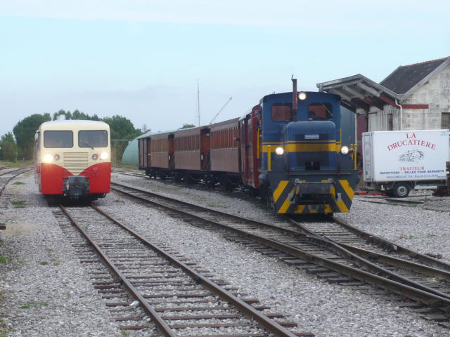

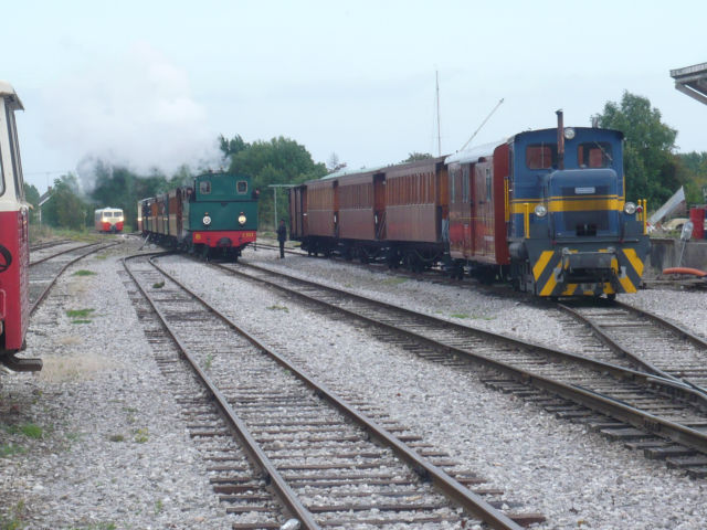

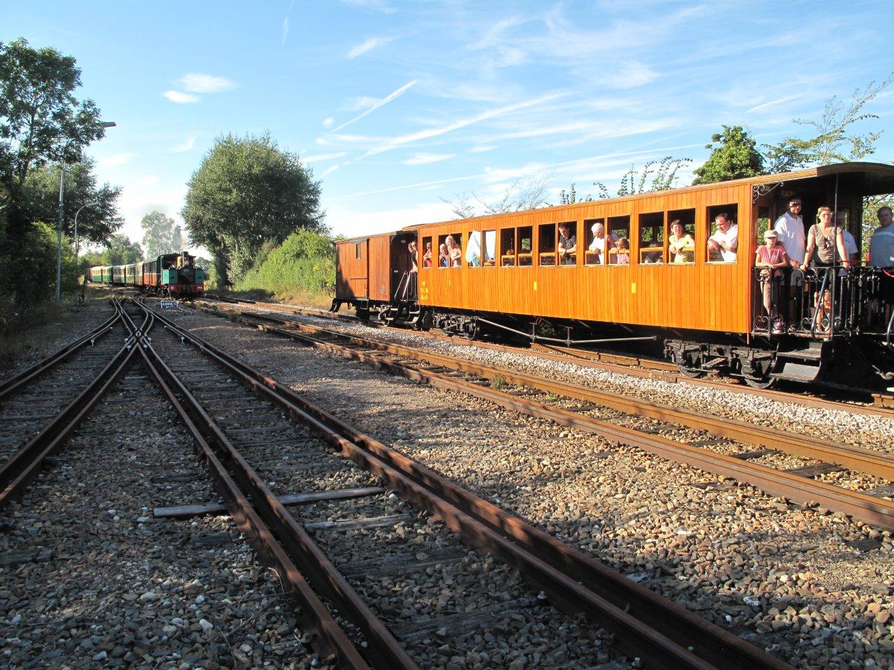

18h30 : le dernier régulier du soir en provenance du Crotoy avec la 230 E 332 (au centre) arrive sur St Valery suivi en marche à vue par l'autorail de retour de Noyelles qui rentre au bercail (au fond). La rame du train diner à bord est en cours de préparation.(à droite)

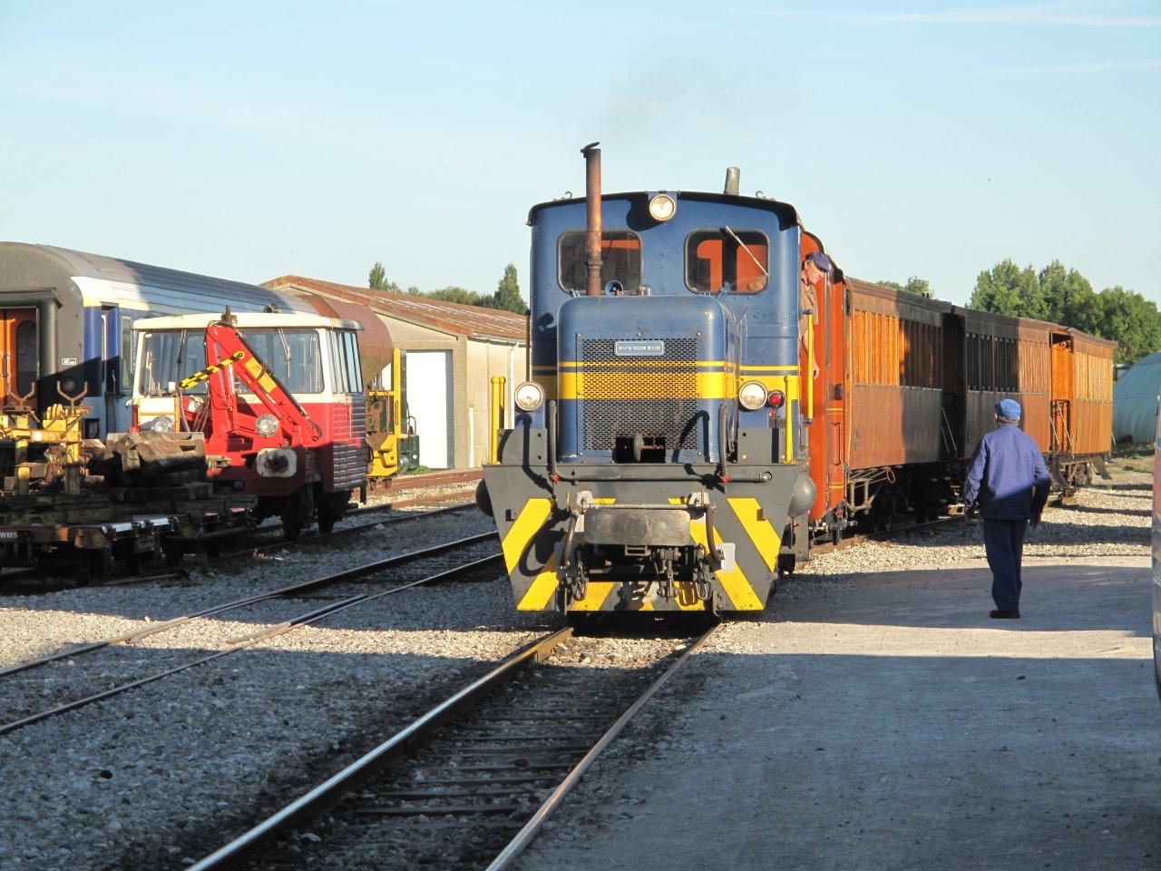

Quelques instants après le passage du régulier, le locotracteur MOB enmène la rame du train diner à bord pour mise à quai à St Valery-ville tandis que l'autorail circule sur le grand évitement et va faire son plein de gasoil avant de rentrer au dépôt.
Une fin de journée animée en gare de St Valery-canal. :D #B6

Pour la Haine St Pierre , on en vient à se demander si c'est pas elle le véritable ancêtre de l' Aerotrain .... H4

Pourquoi retirer la roue dentee, elle ne devait pas gener.
Elliot
Messages: 1468
Localisation: Bourgogne
Re: L'actualité du CFBS
Messagepar rail1435 » 03 09 2012 à 20:25
Cela fait du poids inutile.

Messagepar Robatel » 03 09 2012 à 21:50
Elliot a écrit:Pourquoi retirer la roue dentee, elle ne devait pas gener.
Nous avons déposé toutes les roues dentées de crémaillères de nos véhicules d'origine Suisse équipés car des contre-rails VN/VM engagent légèrement le gabarit du dessous. :^)

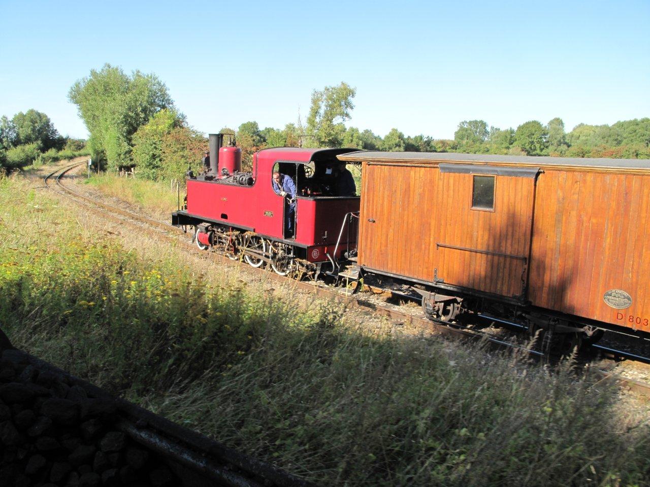

Week-end très ensoleillé sur le réseau des Bains de mer; le dimanche il a fallu une voiture supplémentaire sur Cayeux !
Quelques images prises samedi après midi et dimanche depuis la plateforme de la Buffaud, une machine qui est complètement métamorphosée suite au travail réalisé cet hiver dans le réglage de sa distribution.

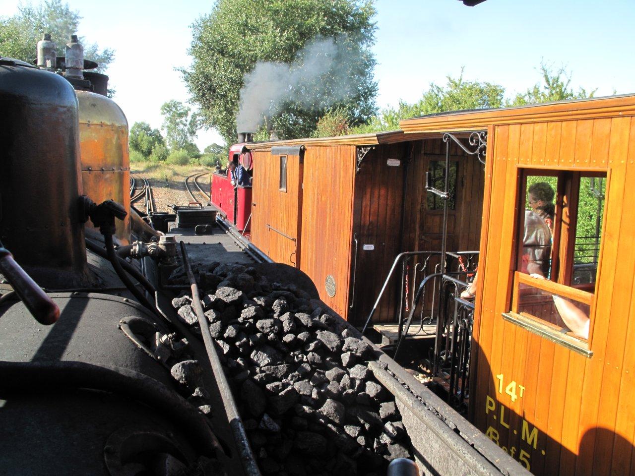

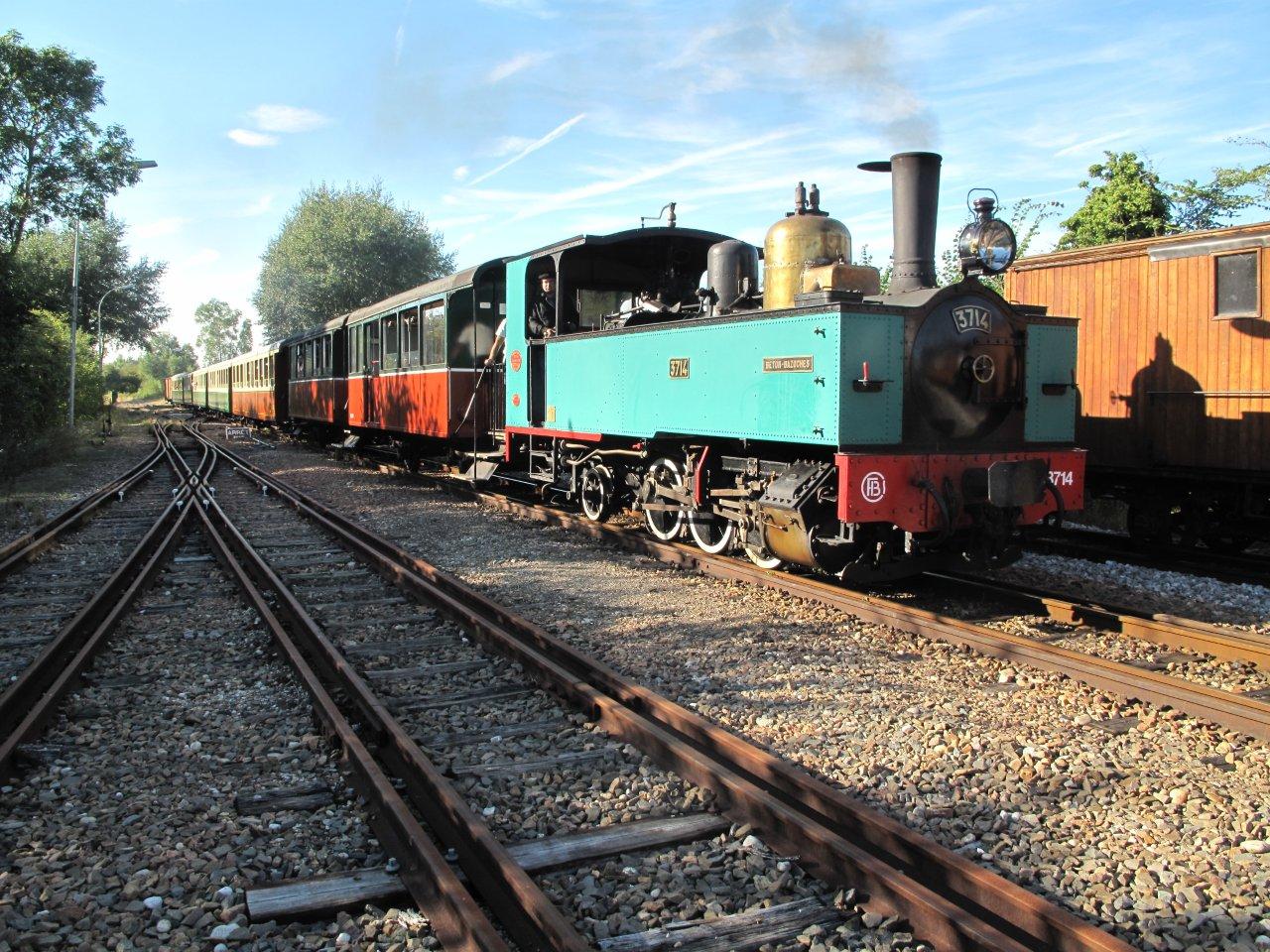

Suite avec le dimanche vu de la cabine de la Buffaud; paradoxalement, il n'est pas toujours simple de photographier avec le soleil de septembre qui est déjà plus bas et accentue les ombres et les contrastes

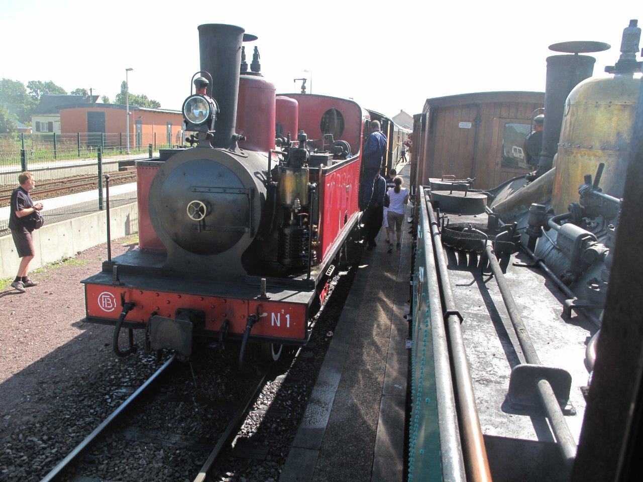

Je ne manque jamais lorsque je me rends en Baie de somme d'aller trainer le long des voies ou dans les gares du CFBS, donc voila quelques photos
le 14 juin à Noyelles sur Mer
le 20 juin sur la digue
le 27 juin à St Valery Port
et le 07 septembre toujours sur le port

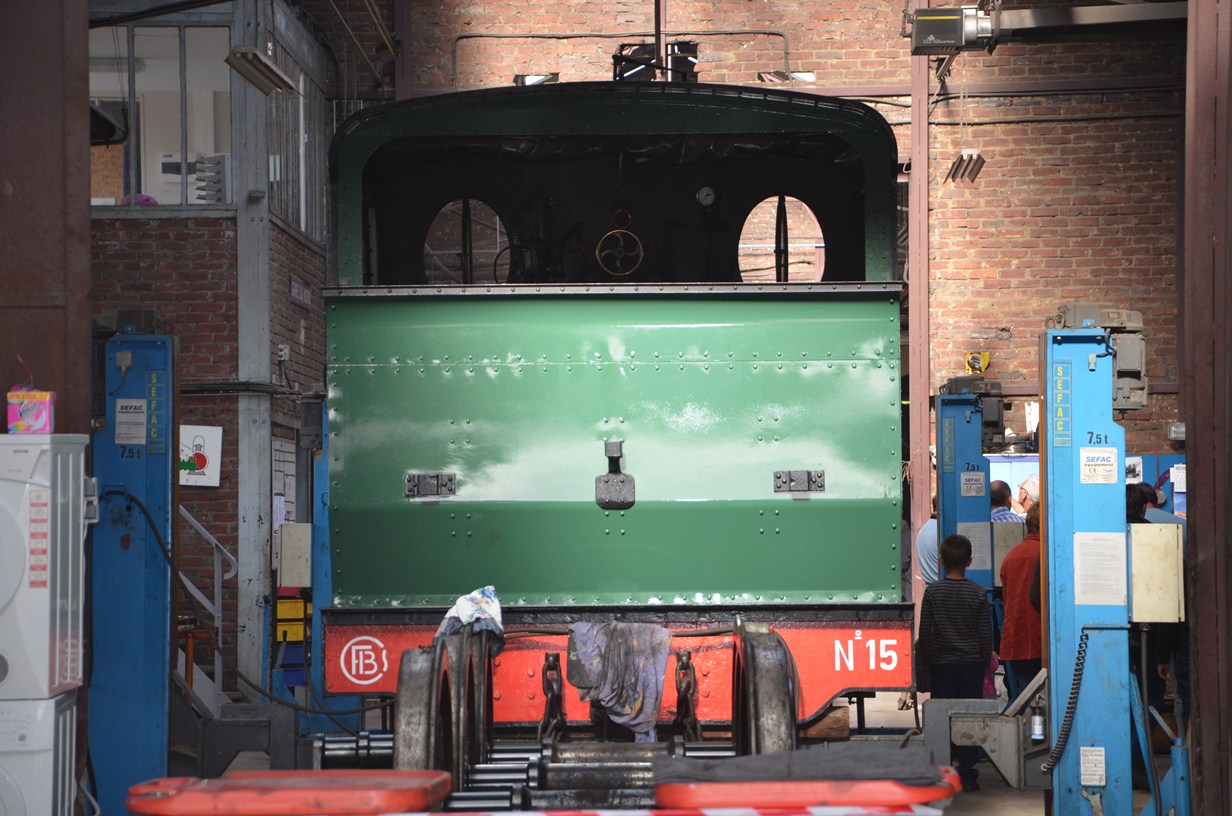

Voici quelques clichés pris ce samedi 15 septembre à l'occasion des Portes ouvertes du dépôt CFBS pour les journées du patrimoine.

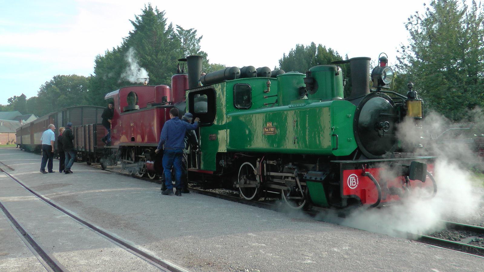

Mais on dirait que Corpet 130 va monter à Cayeux avec Corpet 020....
