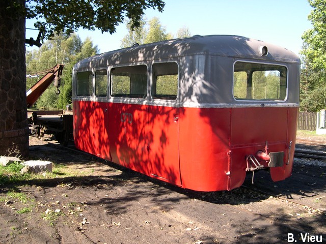

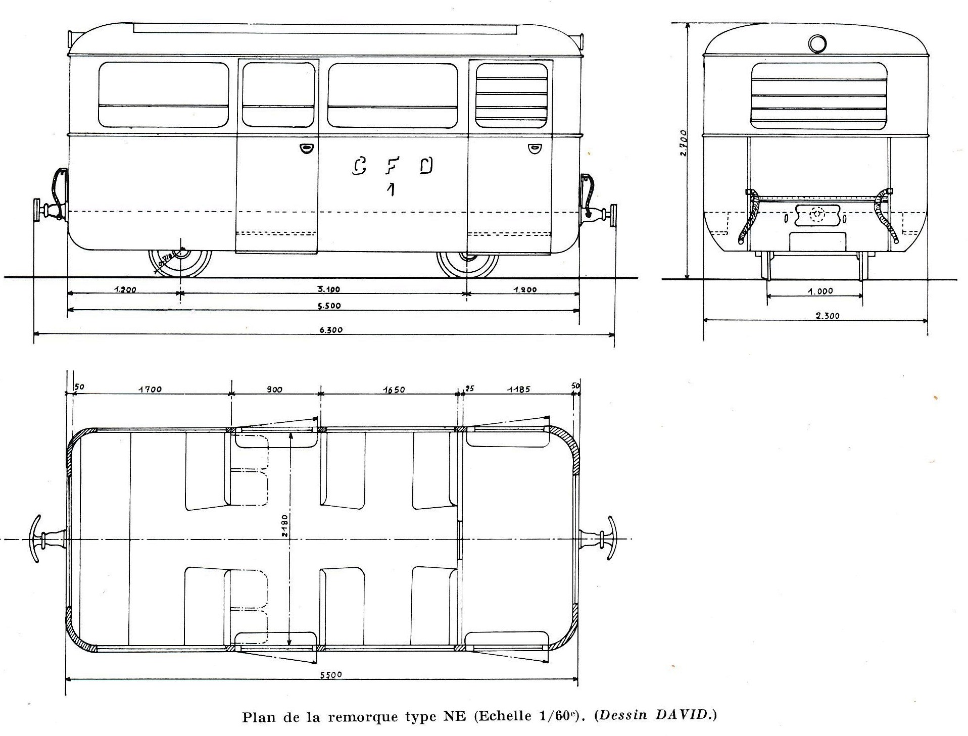

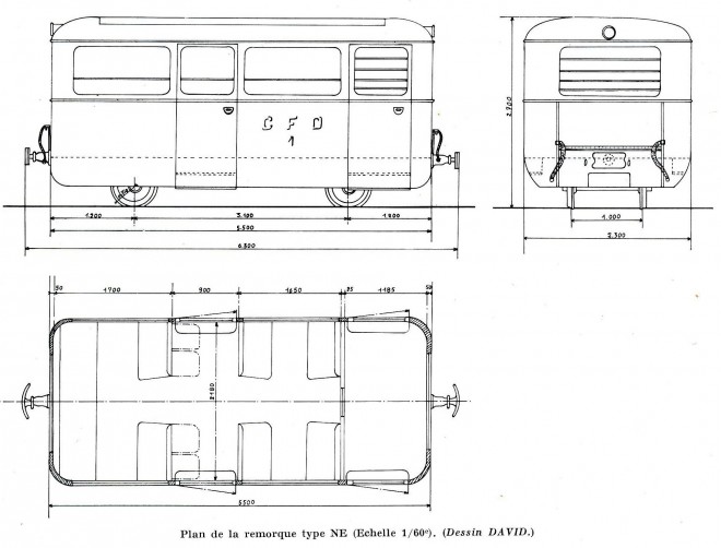

rms olympic a écrit:Quelle était en fait la capacité en places assises fixes de cette remorque De Dion, n°1 ; disposait elle d'un petit compartiment messageries ?
D'après les ouvrages consultés, 18 places. Mais sur le plan, j'en compte 17 et 4 strapontins. Il y avait, comme dans les autorails, un petit compartiment bagages/messageries à une extrémité, capacité 1 tonne.

Messagepar Patrice Roussiale » 04 12 2020 à 19:03
D'après le MTVS "Spécial De Dion" :maitre:
Il semble que la cloison entre le compartiment à bagages ait été supprimée : voir photos en haut de page précédente, via les portes du fourgon ouvertes.
Sans doute pour en augmenter la capacité.
Et les autres sièges semblent bien là : voir photos dans le bas de la page 134.
Pour avoir fait un trajet (pas deux !) dans cette remorque, j'ai eu une pensée pour nos anciens qui se contentaient vraiment de peu ... :rod_siflet
En plus, tenue de voie anxiogène :mrgreen:
C'est un bel engin, image de nos secondaires d'il y a 80/90 ans, mais totalement inutile pour une exploitation touristique.
Sauf, peut-être, pour faire des "spéciaux", ou des "journées patrimoine" (avec un tarif en conséquence ?), ce qui économiserait le matériel et pourrait améliorer le budget.
En tout cas, il mérite une restauration soignée.
Et là, je suis tout à fait rassuré !

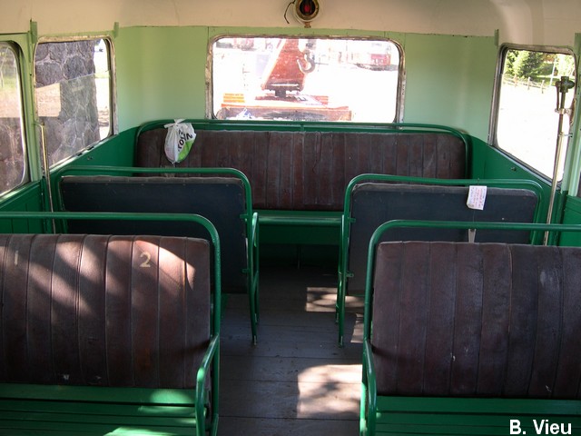

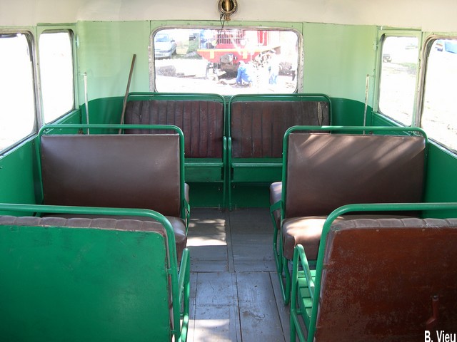

Voici deux photos de l'intérieur de la remorque DDB R1M CFD "Voyage effectué en en 2011 du Chambon à st Agrève, pas vraiment confortable".
Remorque De Dion R1M tence yz7.jpg (154.91 Kio) Vu 3746 fois
Remorque De Dion R1M tence rx7.jpg (105.78 Kio) Vu 3746 fois
Remorque De Dion R1M tence gc7.jpg (100.83 Kio) Vu 3746 fois

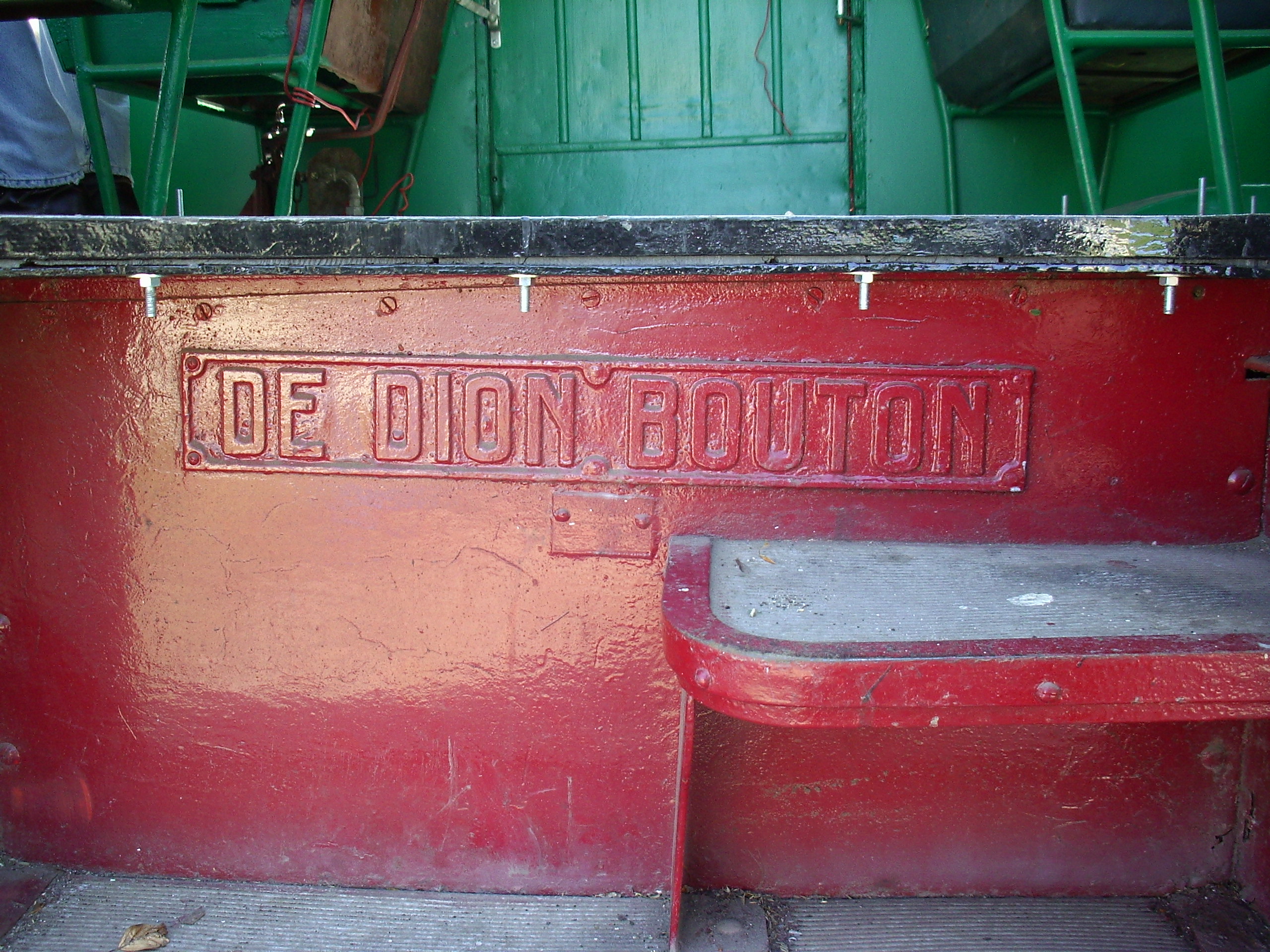

Messagepar monplaisir » 04 12 2020 à 21:15
Ah! Pierre t'as retrouvé mes photos de l'intérieur. Dans la partie ex fourgon montage de deux banquettes cote à cote et modification de celles en vis à vis contre l'ex paroi avec ajout d'une assise et rembourrage du dossier coté ex fourgon

J'avais bien le souvenir d'une banquette au milieu de la porte... :B3 Merci :maitre:

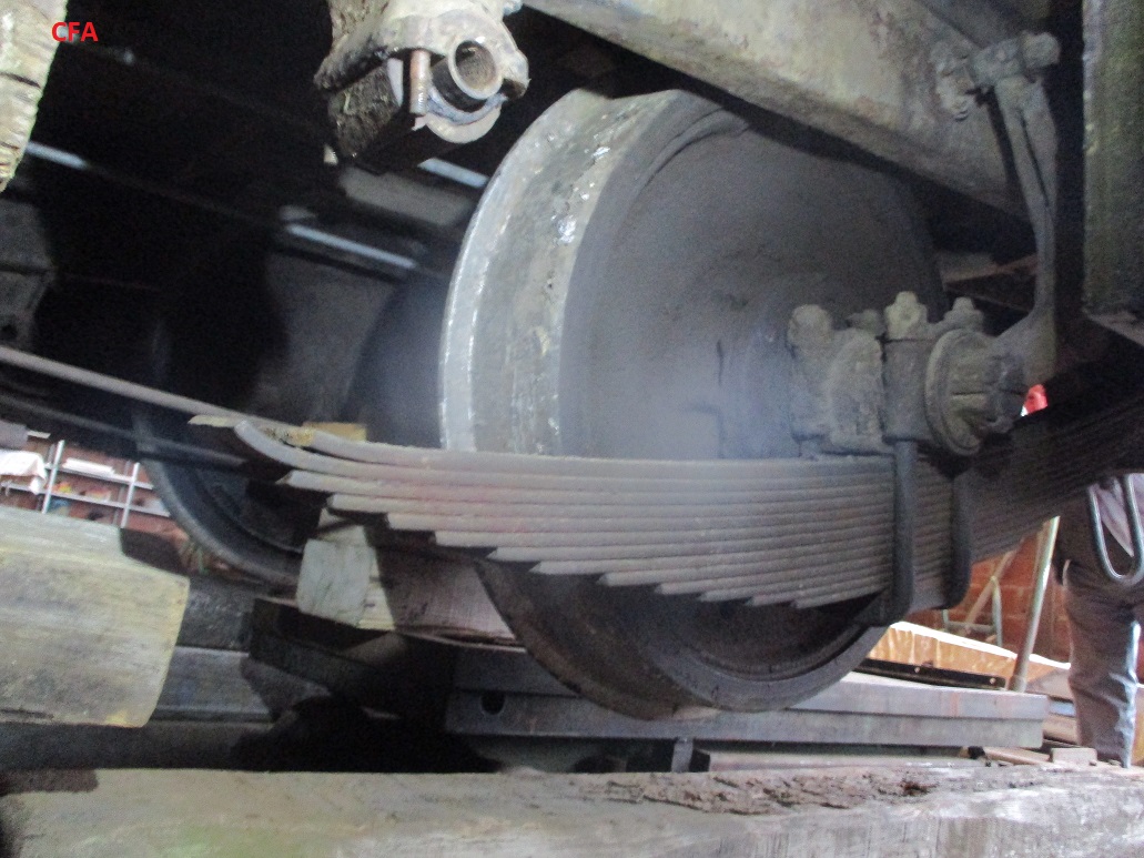

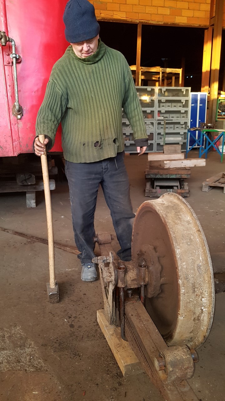

Messagepar diabolo » 05 12 2020 à 00:19

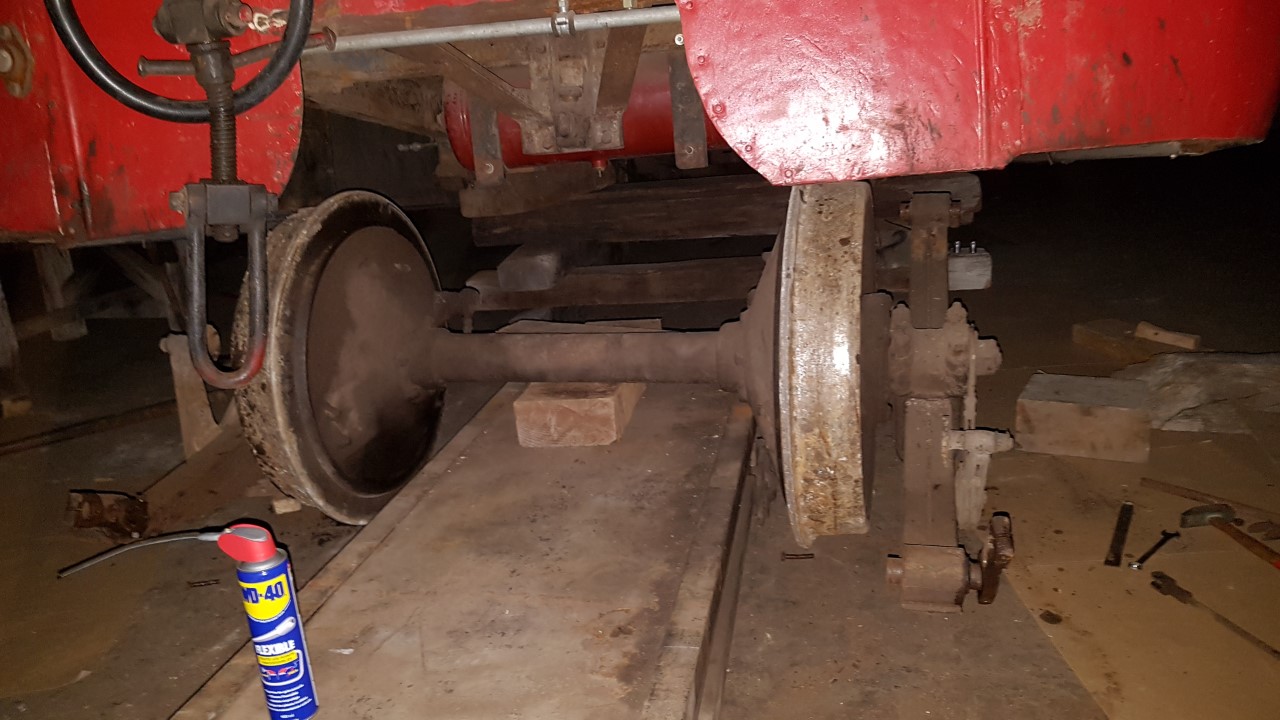

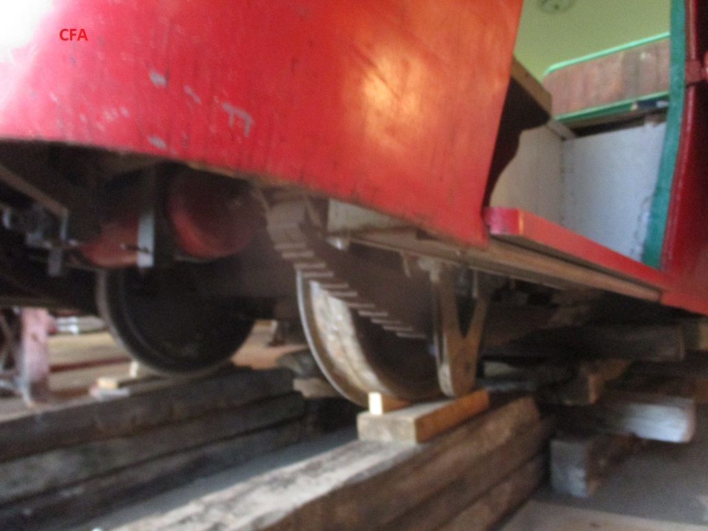

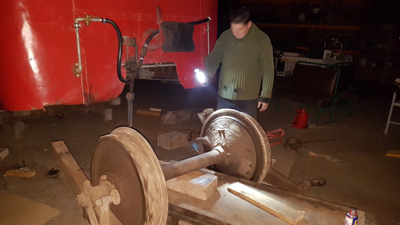

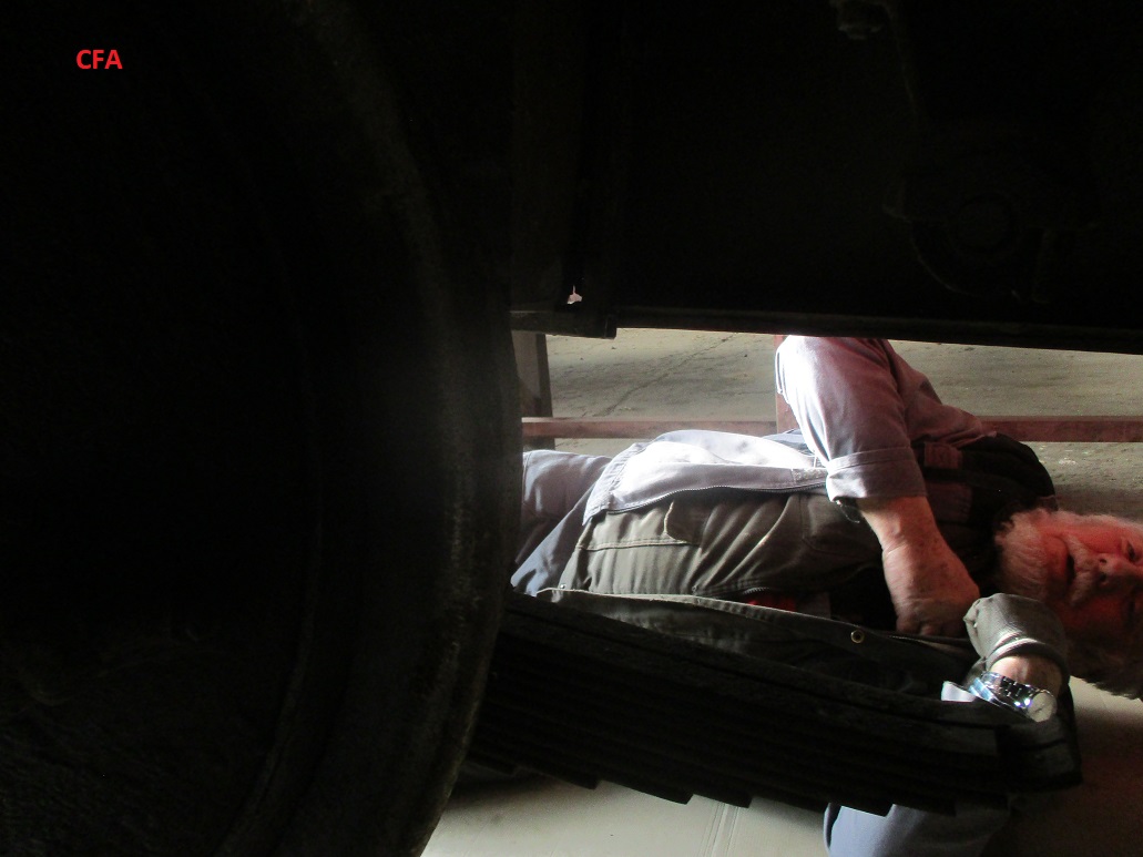

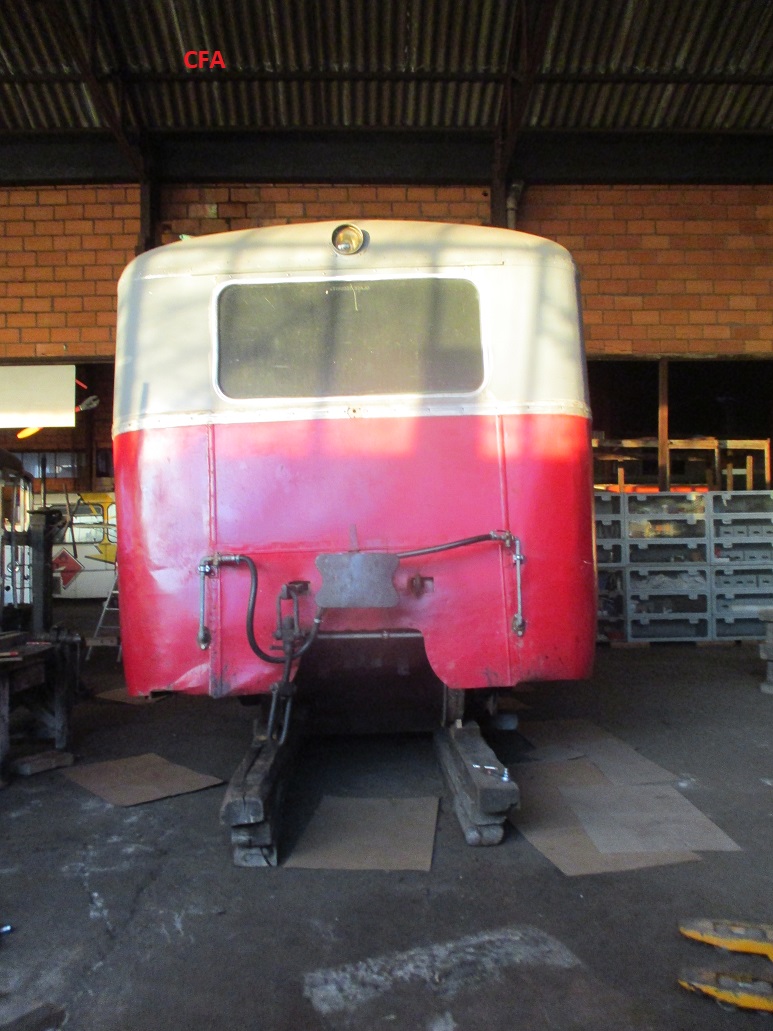

Vu le retard pris, on a fait en sorte de démonter l'essieu problématique, on a commencé à 15 h et on a terminé vers 18 h 30 dans la nuit avec les lampes.
Mimile d'un coté et moi de l'autre sans compter que c'est très merdique pour se trainer dessous pour avoir accès aux écrous :C1
Vraiment pas facile pour trouver une position pour travailler sans se contorsionner, le pari était de le sorti et on l'a fait.
Les calages ont pris un peu de temps mais comme l'essieu était en travers, la menotte coté suspension cassée nous en a fait voir un peu.
Prochaine étape le démontage des lames et là on voit du rafistolage, une tringle de frein est cassée ...
A suivre ...
PL .

Messagepar Beyer-Garrat » 05 12 2020 à 00:45
UE 2007
Il y a une sacré marche
Messages: 24351
Re: Les Chemins de fer de l'Allier
Messagepar G. Billardiste » 05 12 2020 à 01:38
... donc, un centre de gravité très haut, ce qui n’arrange pas le confort....
VIVE LES BILLARD !!!! :ipb-251 :ipb-143 :ok :rod_siflet
oui oui diabolo...... :sortie

Messagepar pelican » 05 12 2020 à 10:26
Bravo E2 E2
Vive le WD 40, et bon courage pour la suite :ok

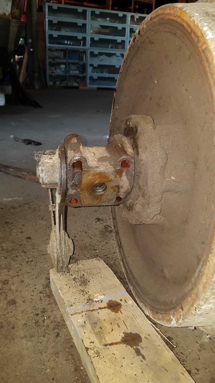

Messagepar diabolo » 05 12 2020 à 14:00

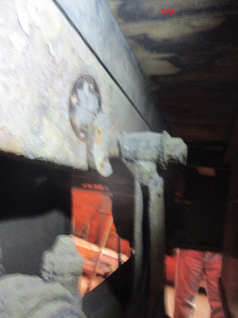

Les essieux ont en plus des lames des amortisseurs à friction, vu l'usure c'est un point à observer concernant l'inconfort !
https://fr.wikipedia.org/wiki/Amortisse ... 0_friction
Effectivement c'est peu être inconfortable dans cet état actuel.
PL .

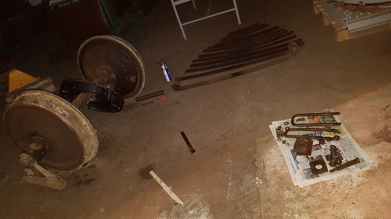

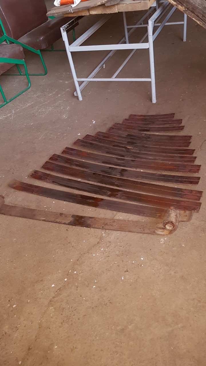

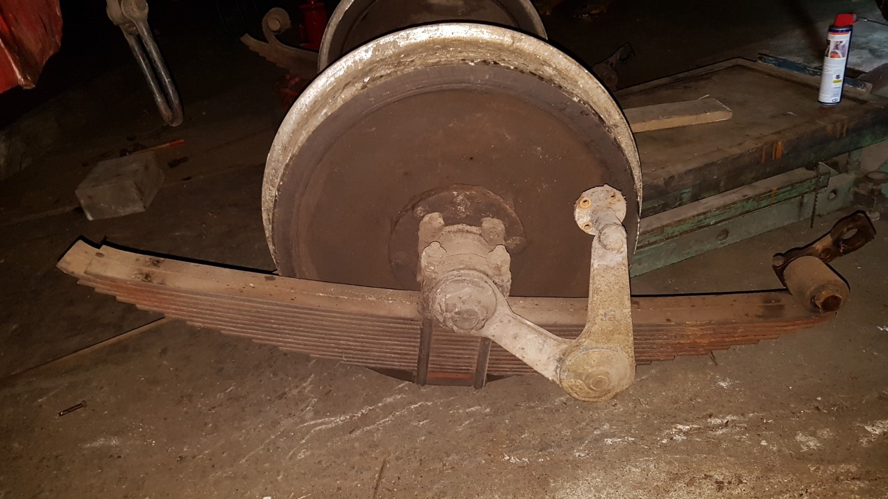

Messagepar diabolo » 05 12 2020 à 22:43

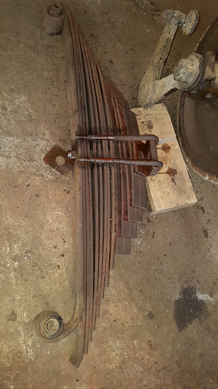

Le démontage a continué cet après midi.
Malgré la petite forme aujourd'hui de Mimile qui devait se reposer logiquement, il n'a pas résisté aux champs des sirènes pour me rejoindre.
Les ressorts à lames de suspensions sont tombés.
On remarque qu'ils ont été déjà démontés et qu'il y a des différences, on contrôlera ça dans peu de temps.

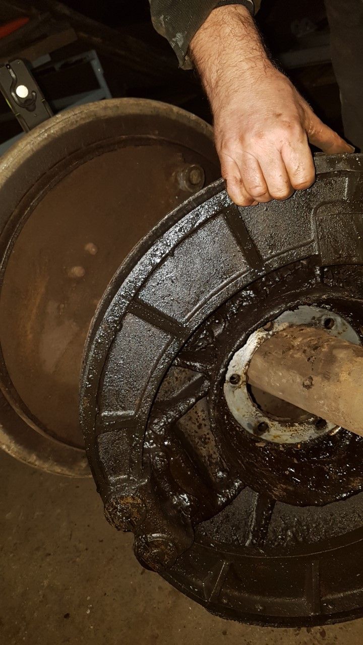

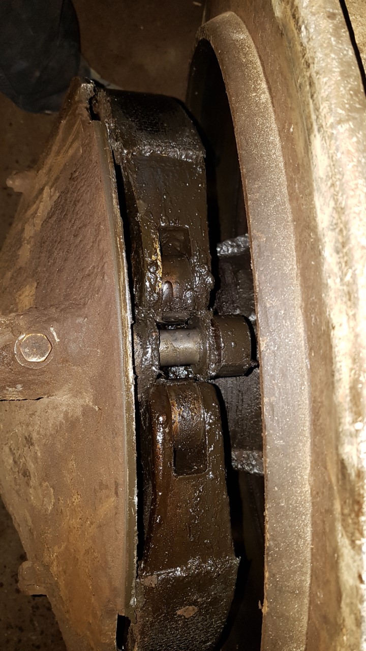

Je voulais m'assurer avant que la nuit tombe de l'état des garnitures des freins, donc démontage de la flasque pour savoir ce qui si trouve derrière, un peu de mal pour la décoller vu le dépôt de graisse, terre, et autres dessus.
Le résultat pas terrible, les garnitures de freins sont usées et la graisse est de partout même sur les garnitures.
Les tringleries de freins ont été soudées ressoudées sur plusieurs endroits (rafistolage).
Prochaine étape le démontage de l'autre flaque de freins et des amortisseurs à friction.
Les garnitures des freins seront enlevées et rejoindront la station du frein pour les refaire.
Un ancien du Velay m'a confirmé pourquoi la remorque voyageurs ne sortait plus trop, les dames sans soutiens gorges râlaient du tangage à l'intérieur !
PL .
