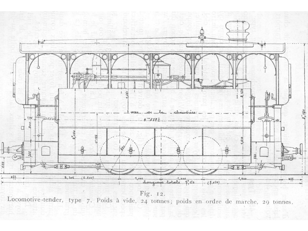

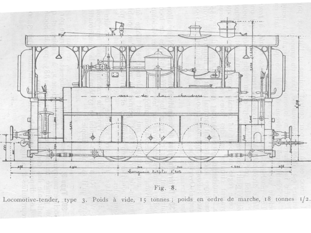

Messagepar YVES » 25 06 2015 à 08:11
J'adore cette photo. Enfin, elle "enléve le haut" !
Je trouve la chaudière très trapue, c'est quoi comme modèle ? Un cousin de la 030T Sarthe Blanc-Misseron ???
Re: ASVi: Tramway historique Lobbes-Thuin
Messagepar locotram » 25 06 2015 à 11:25
Oui enfin la Sarthe du mtvs doit faire une petite quinzaine de tonnes alors que notre type-7 fait 30 tonnes. Ce sont donc des cousines éloignées ;)
locotram
Messages: 2354
Localisation: Belgique
Messagepar SteamyStef » 25 06 2015 à 15:30
Yves... :D3

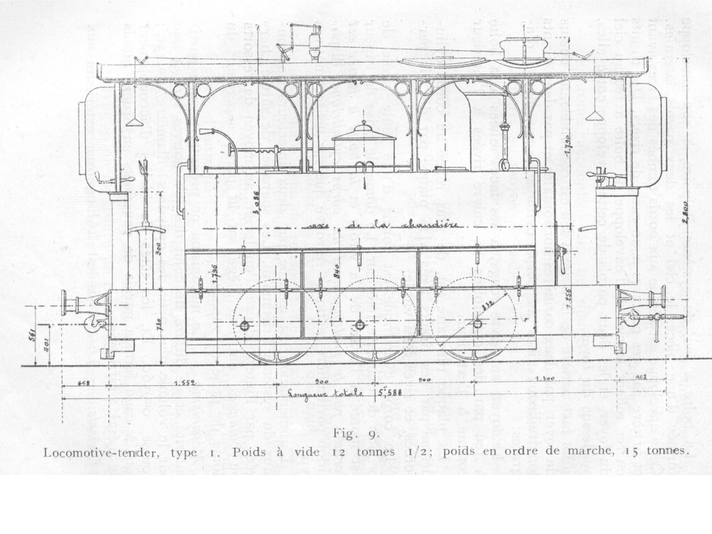

La machine du MTVS est issue du Type 1 produit par Tubize, machine assez légère. La Type 7 est par contre la version lourde de cette même société, plus grosse que le Type 3, machine vicinale de base, ou le type 18, amélioration de ce même type 3.
Une type 3 en version améliorée (châssis pare brise)
Le type 1 de la SNCV, qui doit être assez proche des type Sarthe (en enlevant les pare brise)
Le type 7, comme la 303, fait ~30T !, 3m171 de haut, 7m150 de long.
La type 1 fait 15T, 2m800 de haut, 5m588 de long (avec tampons).
Les dimensions de la machine du MTVS sont similaires au type 1, ainsi que l'apparence générale.

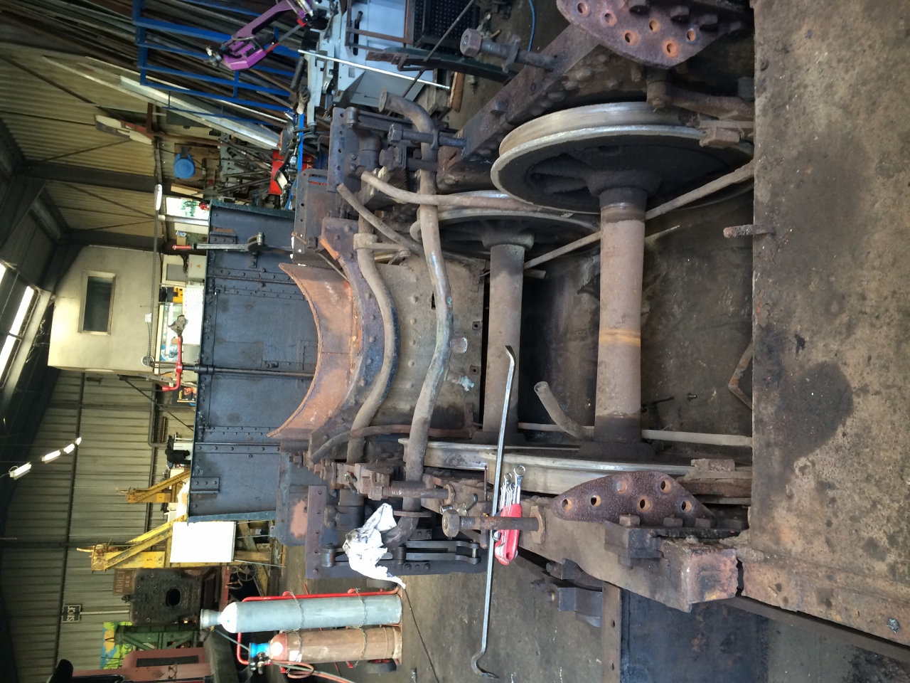

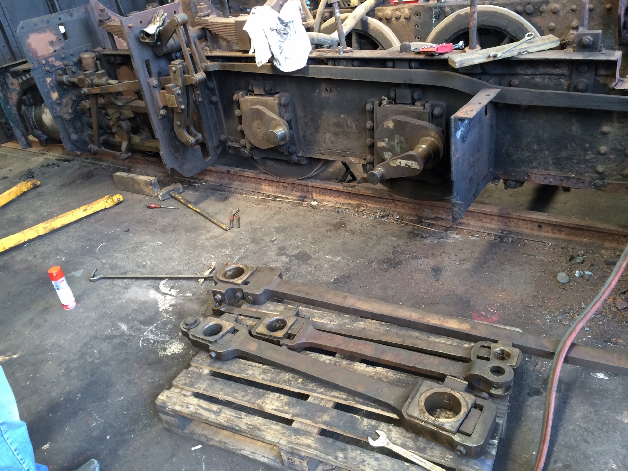

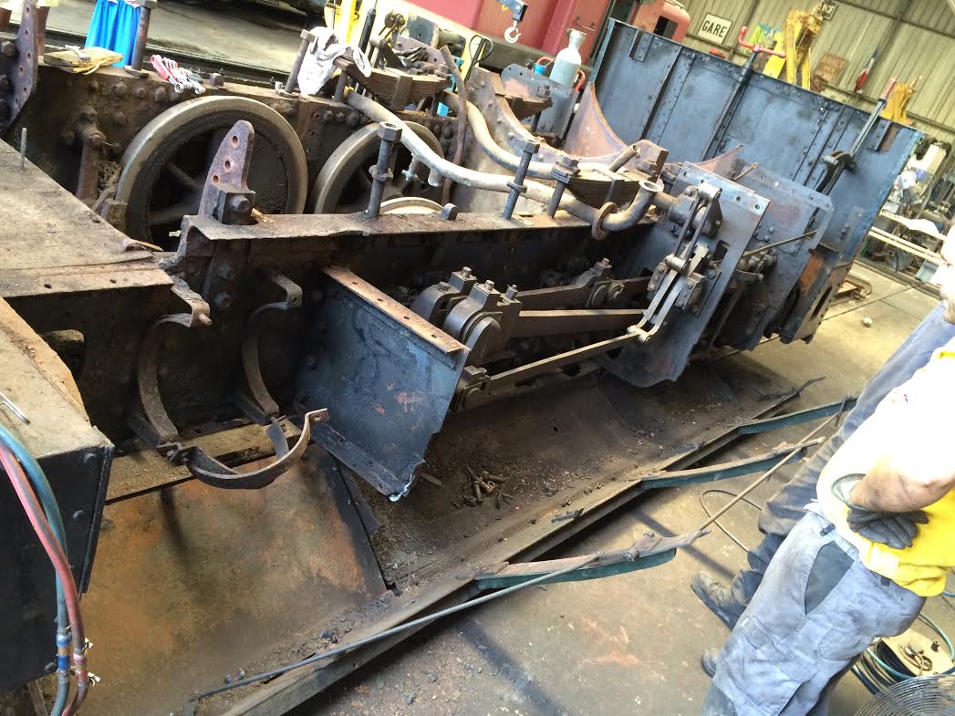

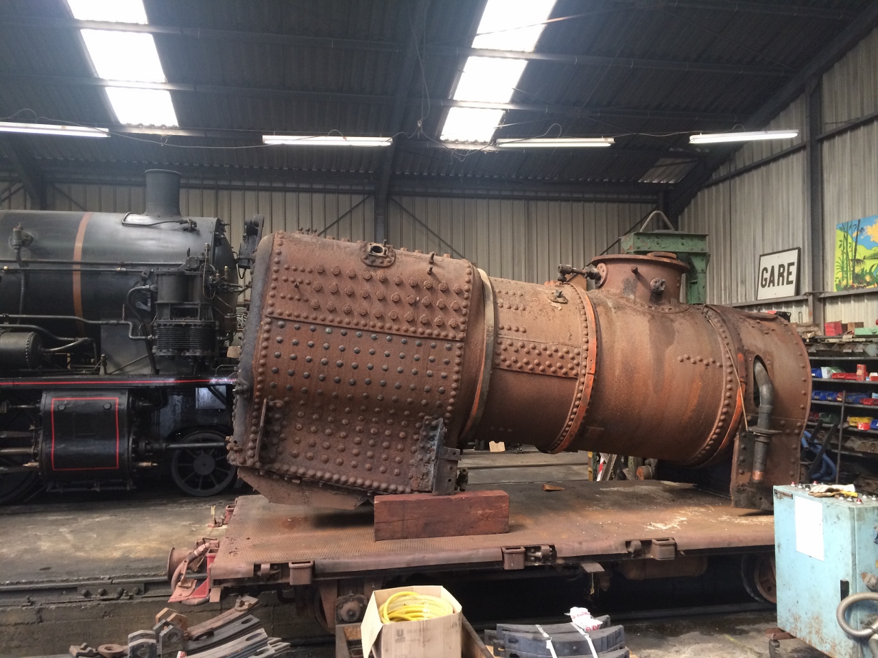

Messagepar locotram » 04 07 2015 à 17:47

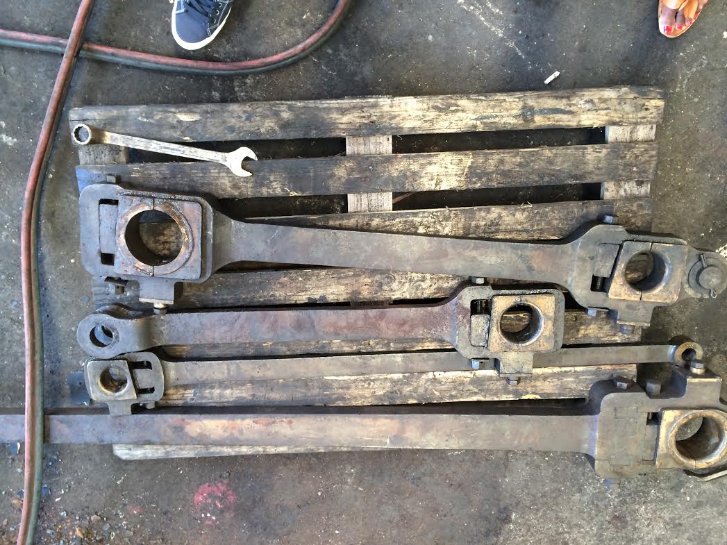

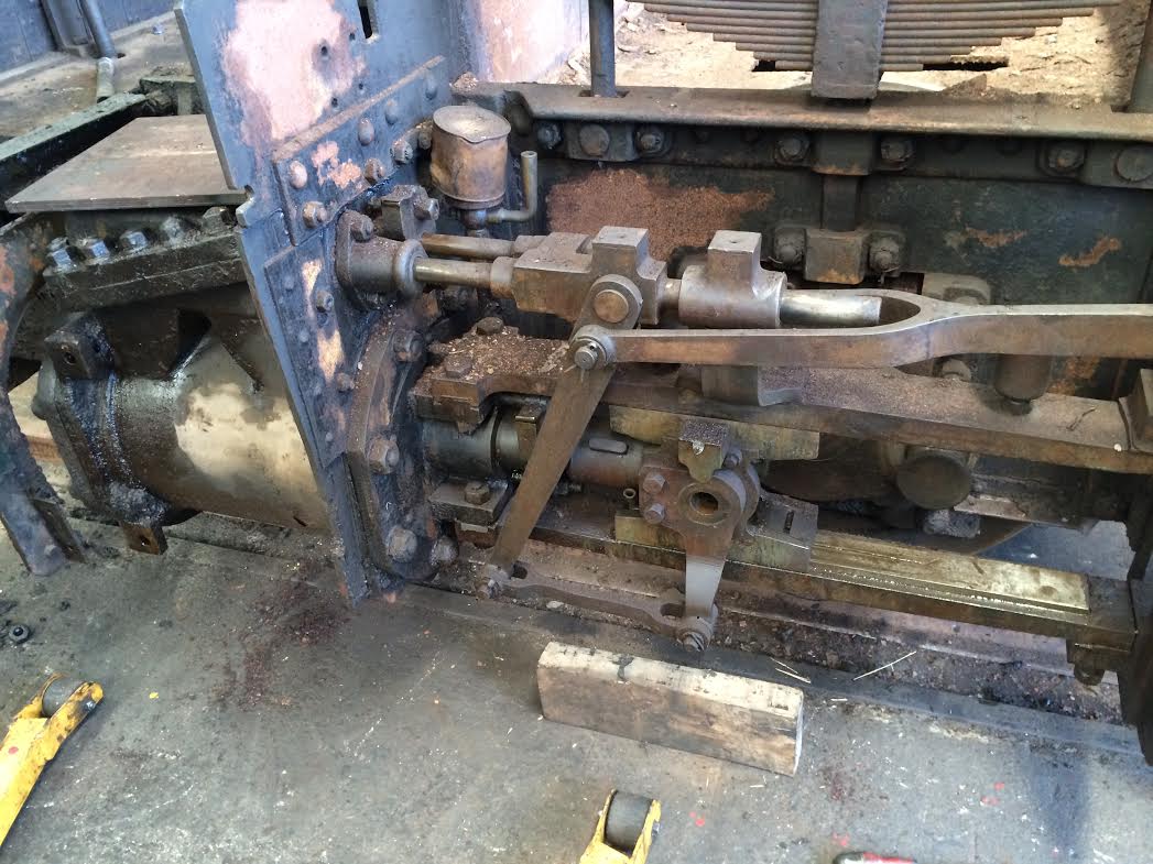

L'ancienne chaudière de la locomotive 303 est désormais séparée du châssis. Elle pourra partir pour reconstruction dans le courant de l'été ! Pour le reste, les équipes de la CITEV ne chôment pas et démontent petit à petit l'embiellage, qui serait semble-t-il en excellent état !
2015 07 01 HL303 2 Chaudière & Foyer (phd).JPG (218.5 Kio) Vu 5178 fois
2015 07 02 HL303 1 Evacuation (442 phd) (640x480).jpg (154.9 Kio) Vu 5178 fois
2015 07 02 HL303 2 Embiellage 2+3 (444 phd) (640x480).jpg (135.9 Kio) Vu 5178 fois
2015 07 02 HL303 3 Bielles out (450 phd) (640x480).jpg (159.01 Kio) Vu 5178 fois
2015 07 02 HL303 4 Piston & Bielle 1 (451 phd) (640x480).jpg (173.38 Kio) Vu 5178 fois

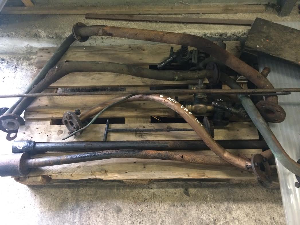

Messagepar locotram » 16 07 2015 à 22:51
Quelques vues du "kit":

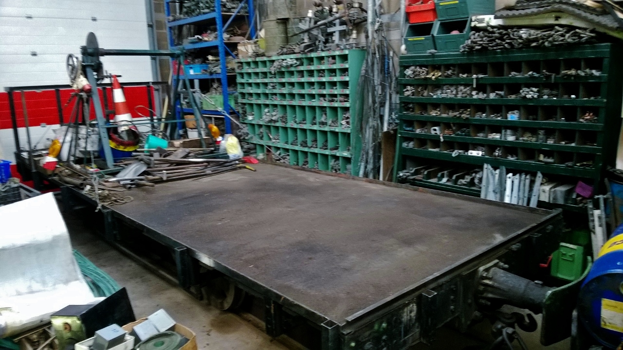

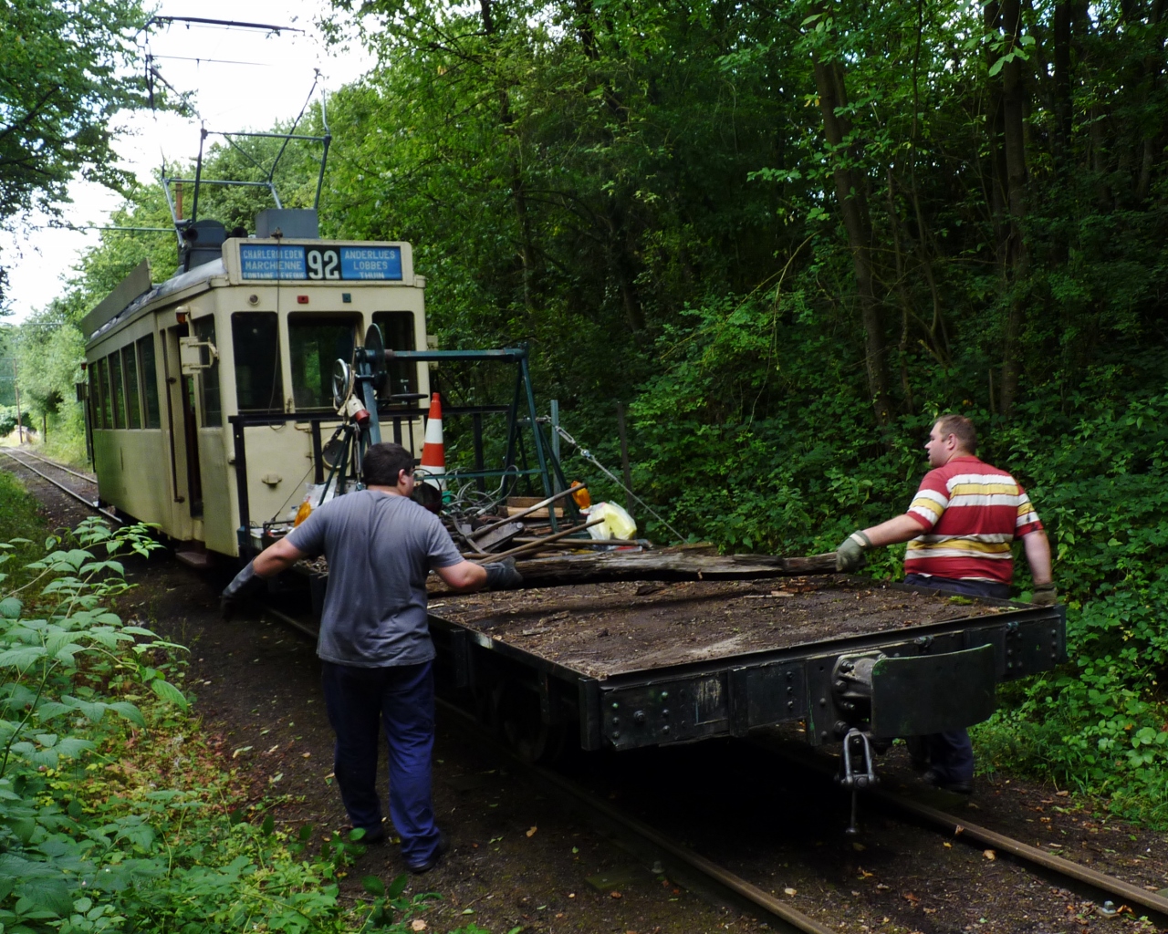

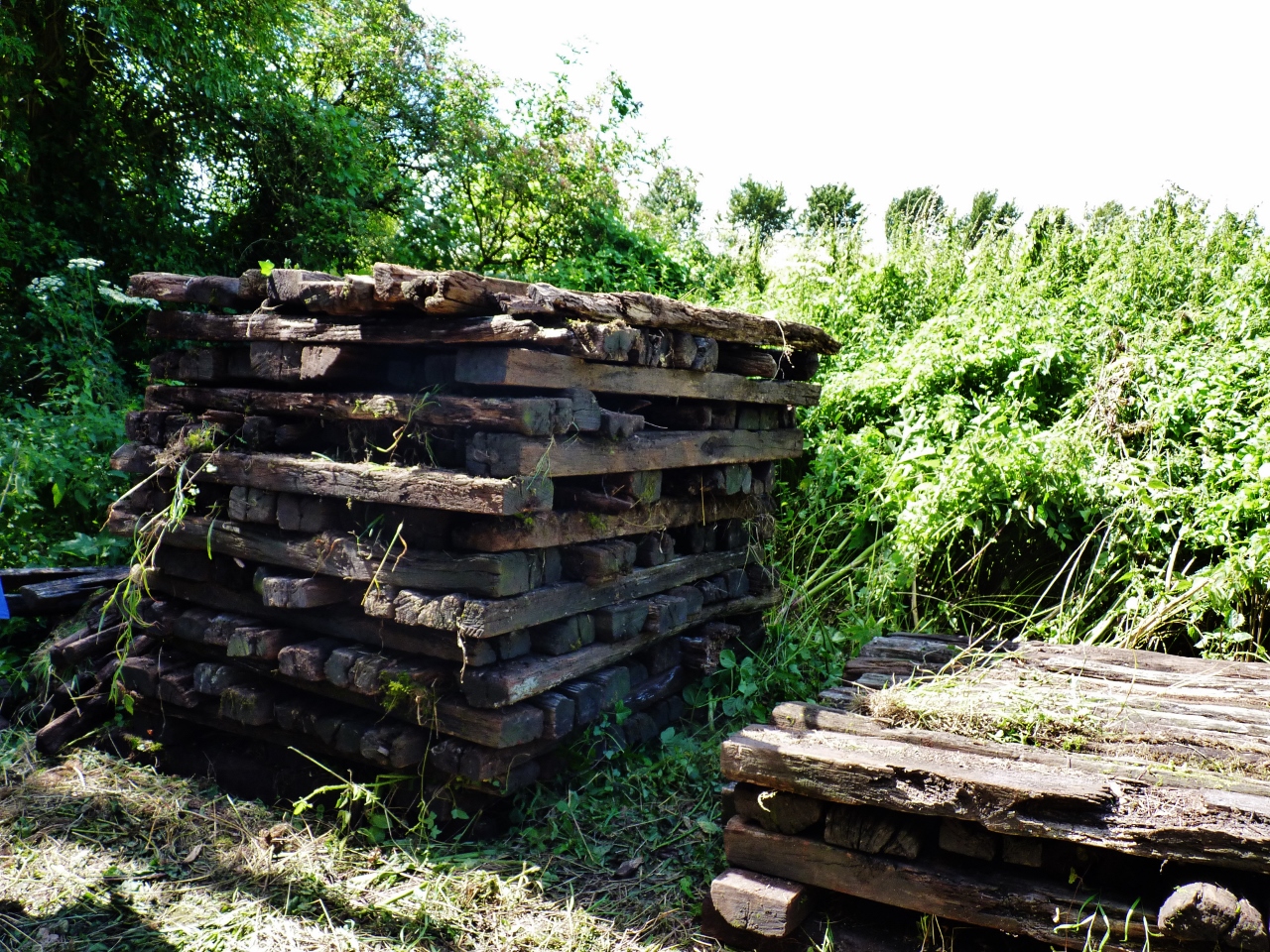

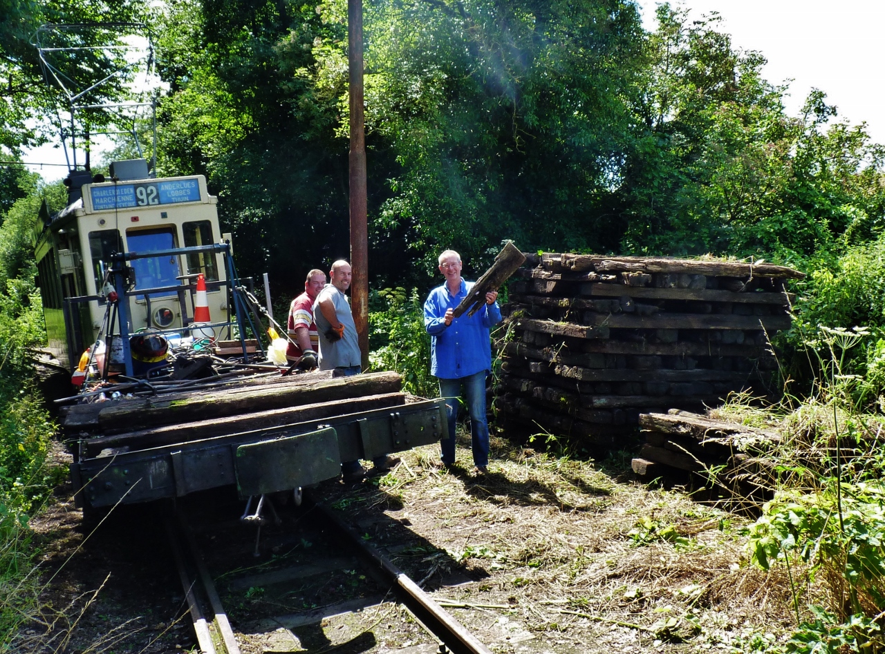

Messagepar locotram » 30 07 2015 à 00:23

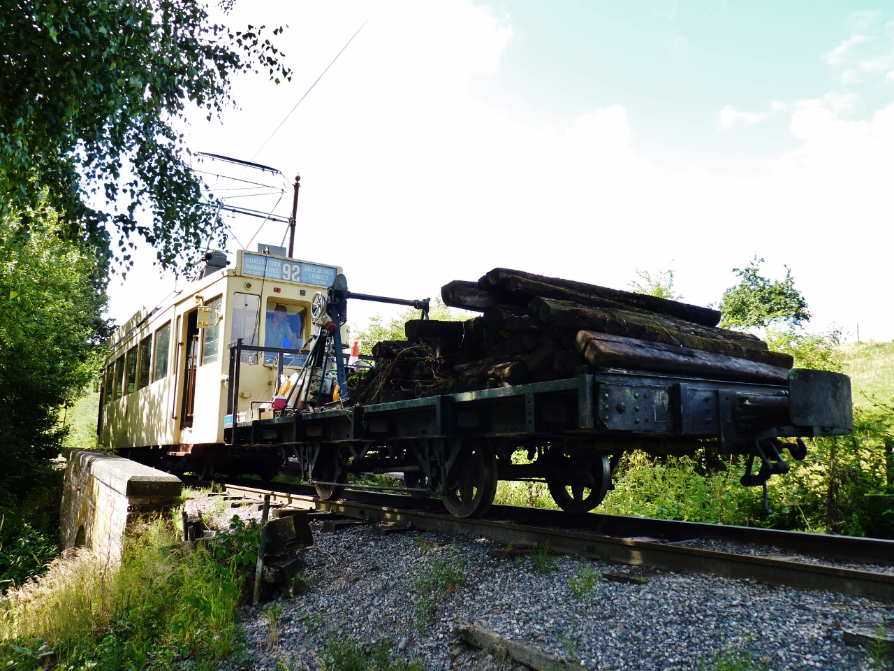

Aujourd'hui, une petite équipe de 4 s'est attelée au rangement des anciennes billes de chemin de fer accumulées le long de la ligne durant quelques dizaines d'années...
Eric et votre serviteur au chargement...
Plusieurs aller-retour auront été nécessaire afin d'arriver au bout !
L'équipe pose le dernier morceau de traverse:
17 rangées de 8 traverses... Vous pouvez faire le compte !

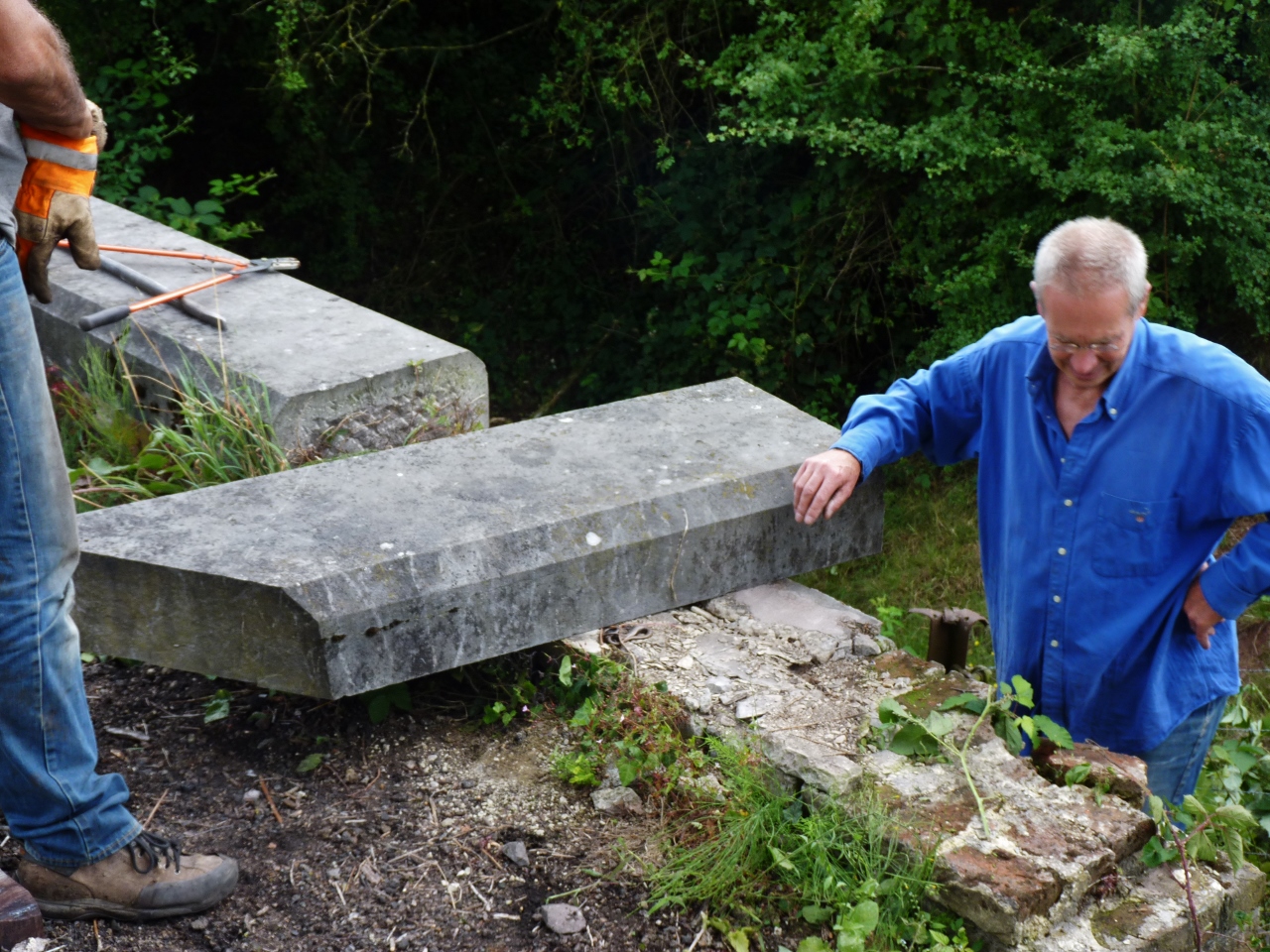

Au retour, des pierres du "pont des vaches" ont été replacées en vue de la prochaine restauration de ce petit ouvrage d'art.
Le wagon "bon à tout faire" de l'association a ensuite été rangé. Nul doute qu'il sortira bientôt pour de nouvelles aventures !

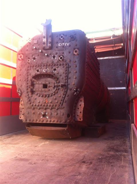

Messagepar bim » 03 08 2015 à 16:10
HL 303 Chaudière vers Pologne.jpg (31.56 Kio) Vu 4508 fois
HL 303 suite... Et voilà l'ancienne chaudière chargée aujourd'hui en transport routier au départ de St. Jean du Gard vers la Pologne. Elle sera découpée pour prise de moules et être reproduite à l'identique. Les parties cintrées seront forgées, les parties planes soudées.
