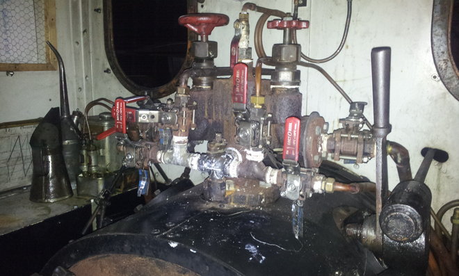

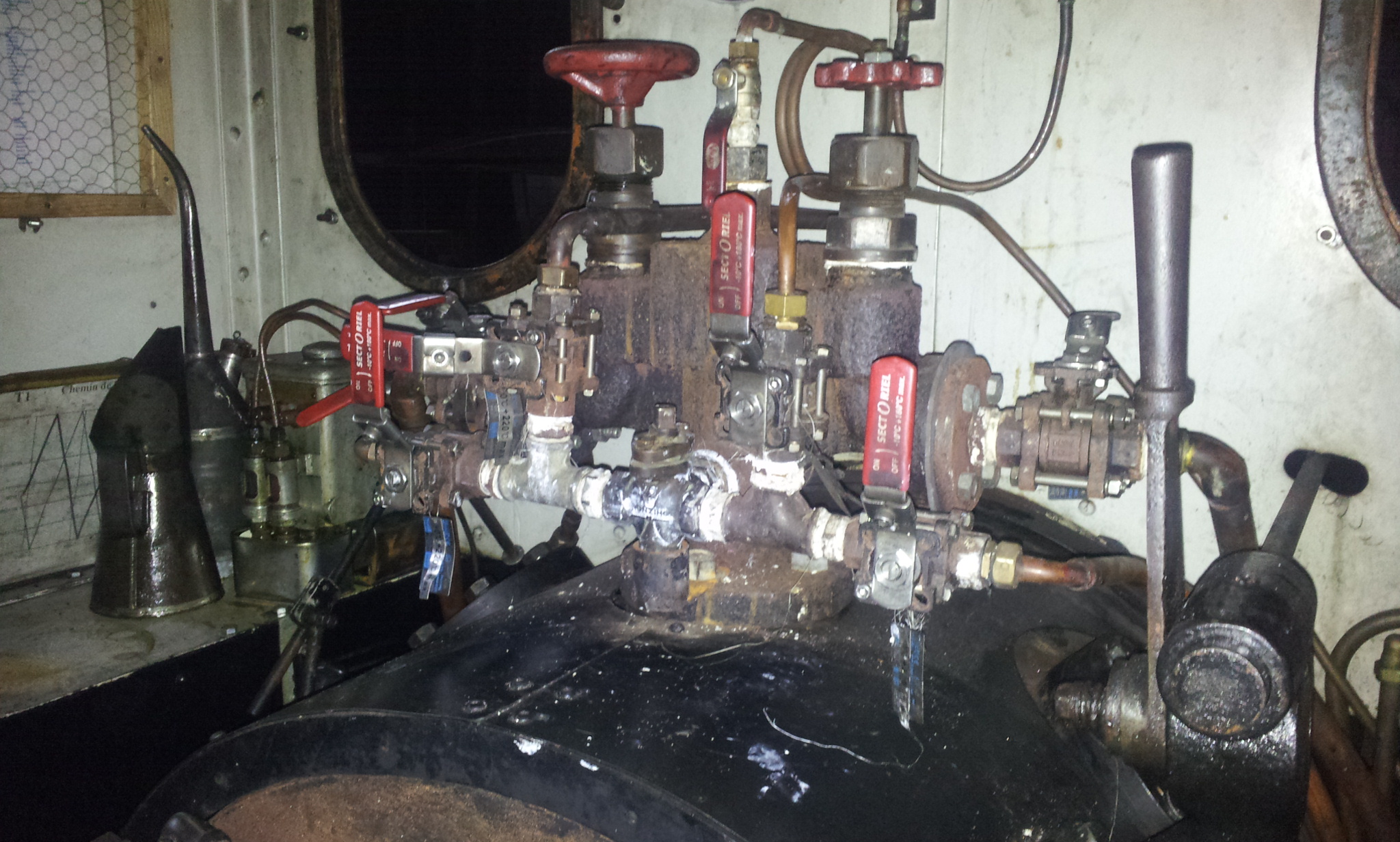

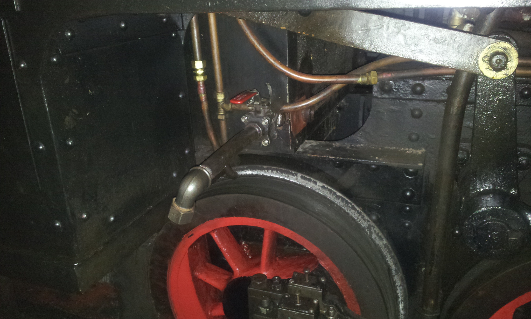

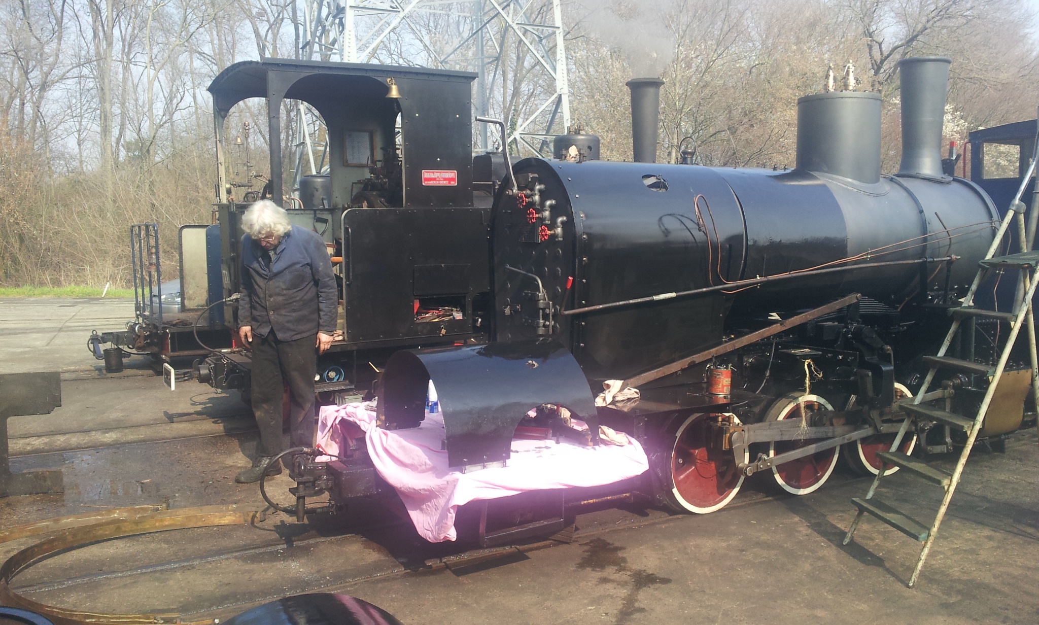

Petite journée de travail aujourd'hui avec Marc-André, pour moi la première de l'année. une reprise "en douceur" en reprenant quelques détails sur la 030 O&K qu'il va falloir préparer pour la saison.

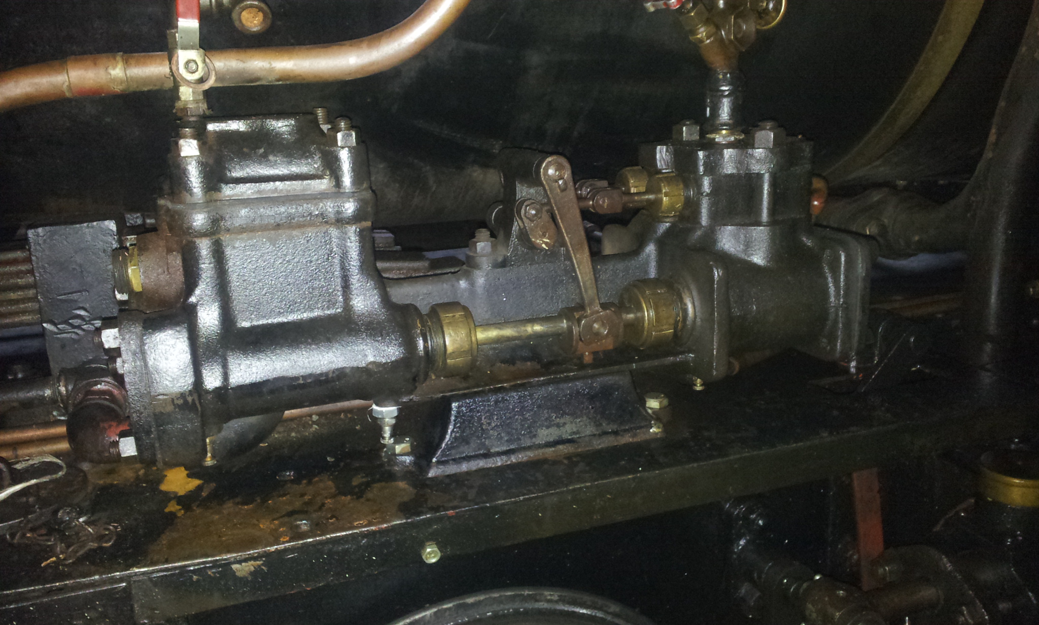

Il reste encore les bouchons de cadre (des bouchons en inox sont en fabrication, les bouchons style "chauffage central" installés par le fabricant pour l'épreuve sont trop malcommodes à démonter lors du nettoyage), le régulateur, dont la petite soupape d'origine en acier, est bien corrodée ce qui compromet l'étanchéité et nous a causé un souci en fin de saison 2015, elle sera refaite en bronze.

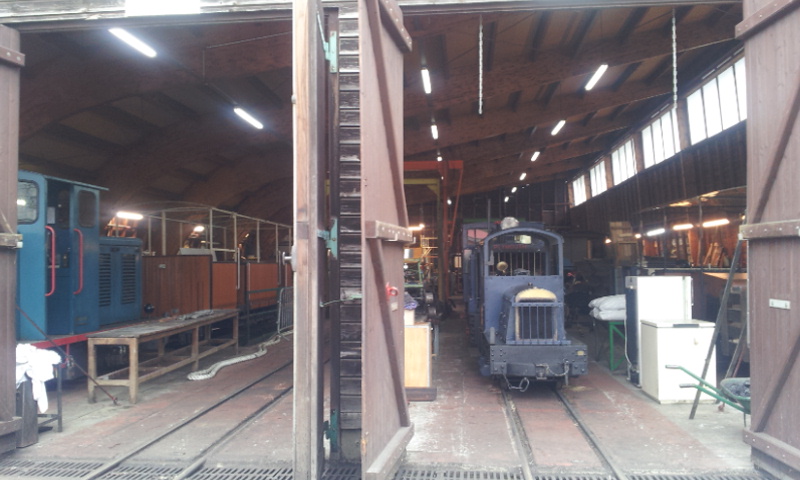

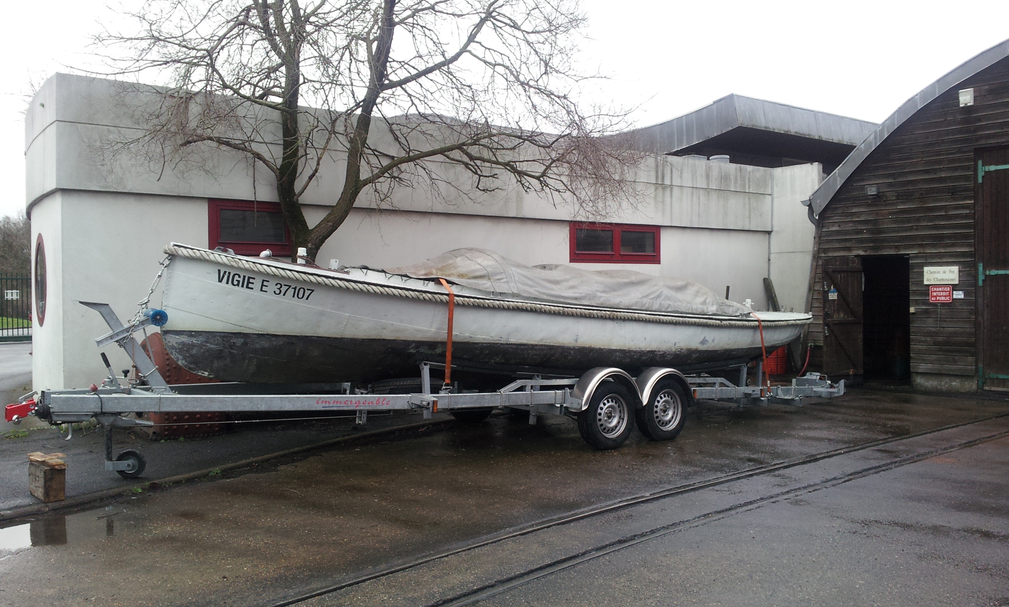

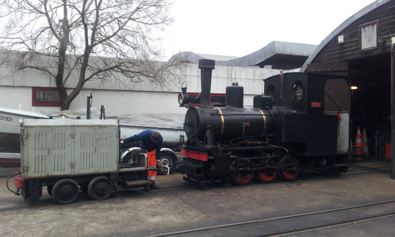

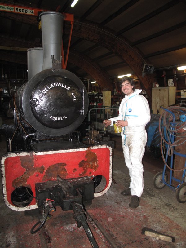

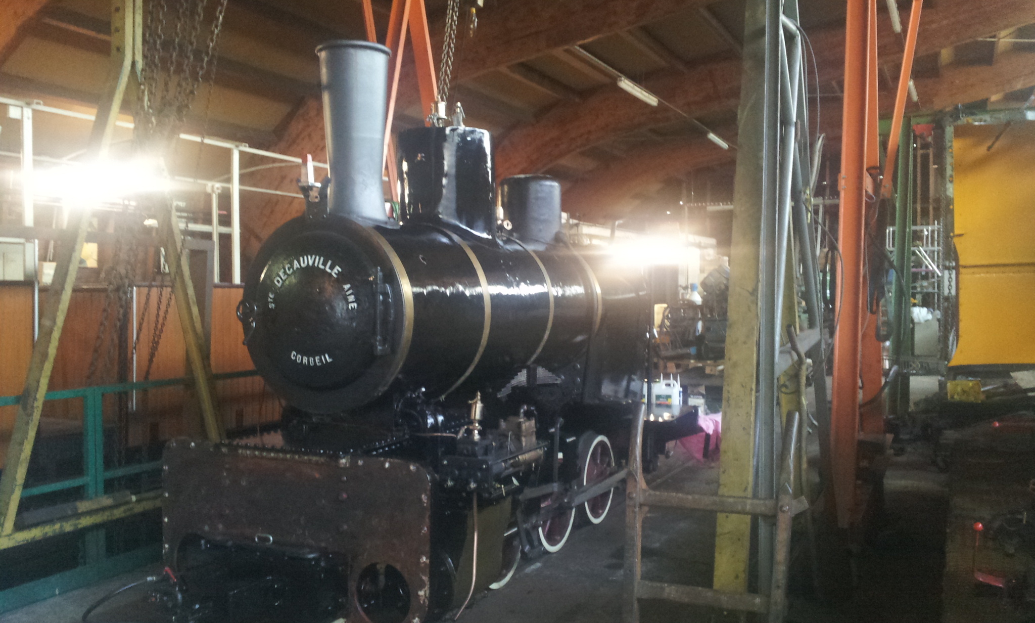

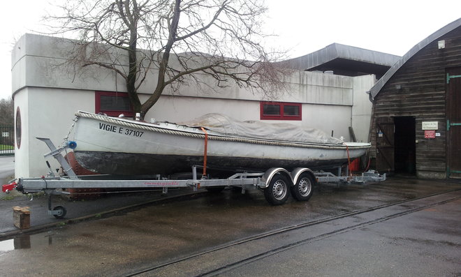

Pendant que je m'adonnais à ces menus travaux, Marc--André s'échinait à la toilette d'un hôte quelque peu inattendu sur un réseau de chemin de fer...
Elle est de passage par l'atelier des Chanteraines pour un grand nettoyage et surtout le démontage de tout son équipement (chaudière, machine, planchers...) car la coque nue va rejoindre un chantier proche pour une révision et sans doute quelques réparations.
Les autres équipes ne chôment pas non plus: l'équipe Diesel remet en condition les tracteurs Socofer qui assurent bon an mal an l'essentiel de l'exploitation au quotidien. Le reste de l'équipe vapeur se prépare au remontage de la Chanteraine dont la chaudière doit revenir prochainement avec des tubes neufs, le remontage de la Vincent dont la chaudière neuve ne devrait pas tarder à nous parvenir de chez son fabricant... sans oublier les indispensables travaux de voie, le réaménagement de l'atelier, la préparation administrative et financière de la saison 2016... de quoi employer toutes les compétences, d'autant qu'il est courant qu'un membre intègre successivement plusieurs équipes en fonction des chantiers en cours et des urgences ! :rod_siflet :rod_siflet :rod_siflet

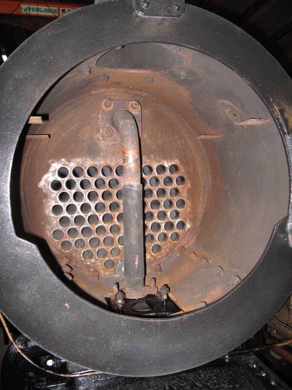

Les travaux d'hiver continuent et le gros chantier du moment est le remontage de la chaudière de la 030 Decauville Chanteraine dont la chaudière est revenue de chez son constructeur avec un faisceau tubulaire tout neuf.
Il "n'y a plus qu'à" remonter tout ce qui va autour ! :rod_siflet

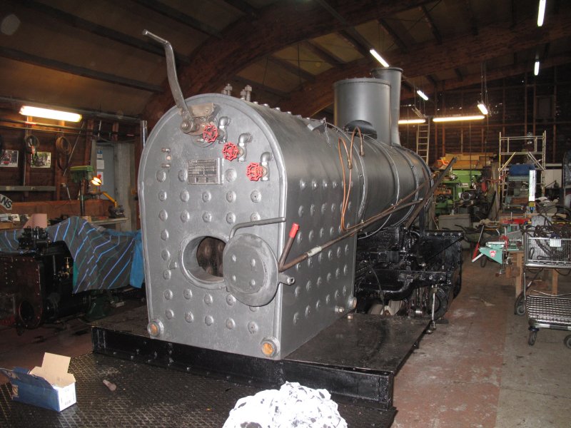

Messagepar FRANCOIS19 » 13 03 2016 à 04:24
Le remontage de la 030 T Decauville "Chanteraine" continue : :ipb-251
:ipb-251 :ipb-251

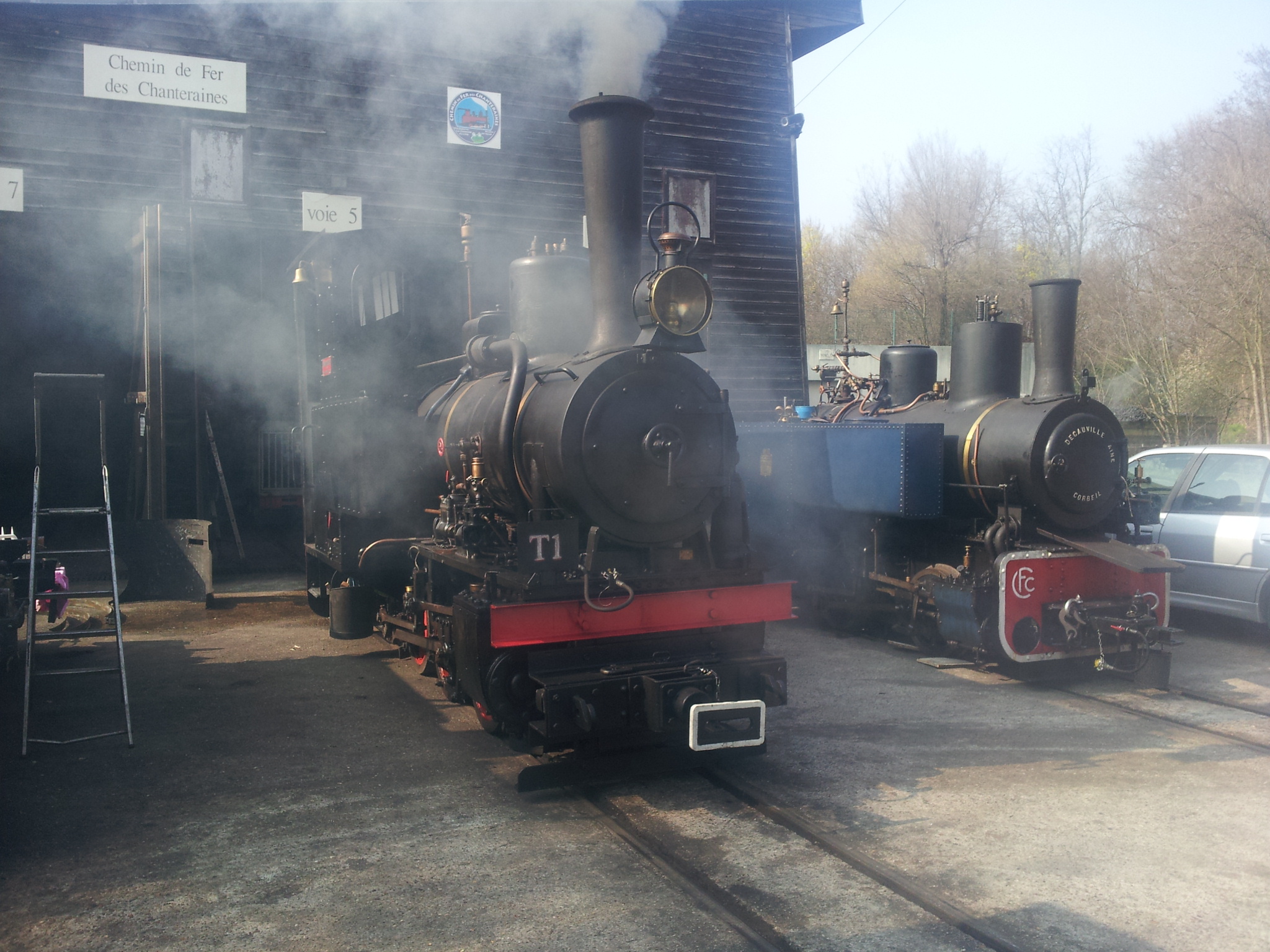

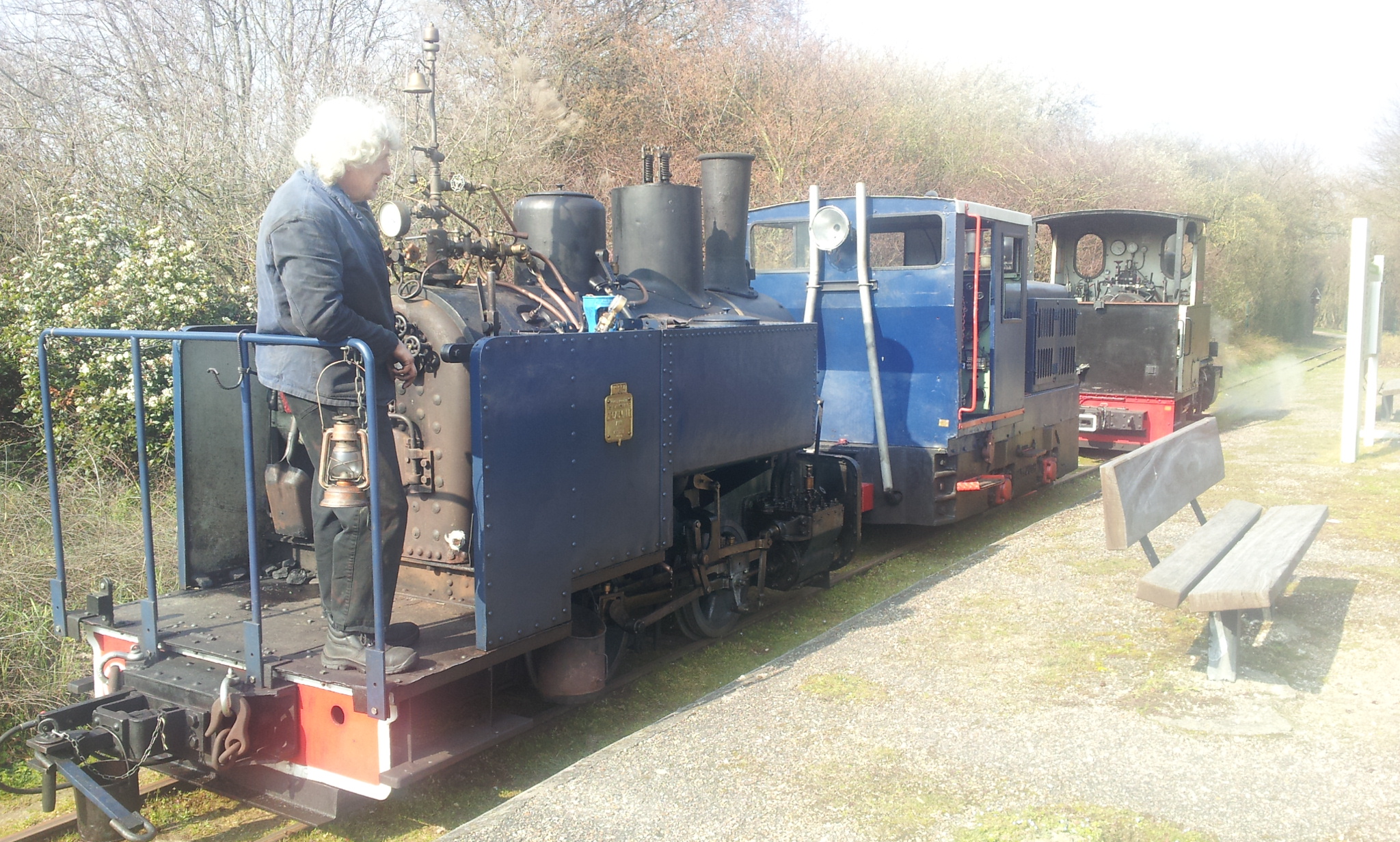

Mais surtout on prépare la saison d'exploitation: dimanche 13 mars, première exploitation vapeur.
Deux locomotives sont des-hivernées.
Rendez-vous 10h pour l'allumage et 15h pour le départ en ligne cet après-midi! :ipb-251 :ipb-251 :ipb-251

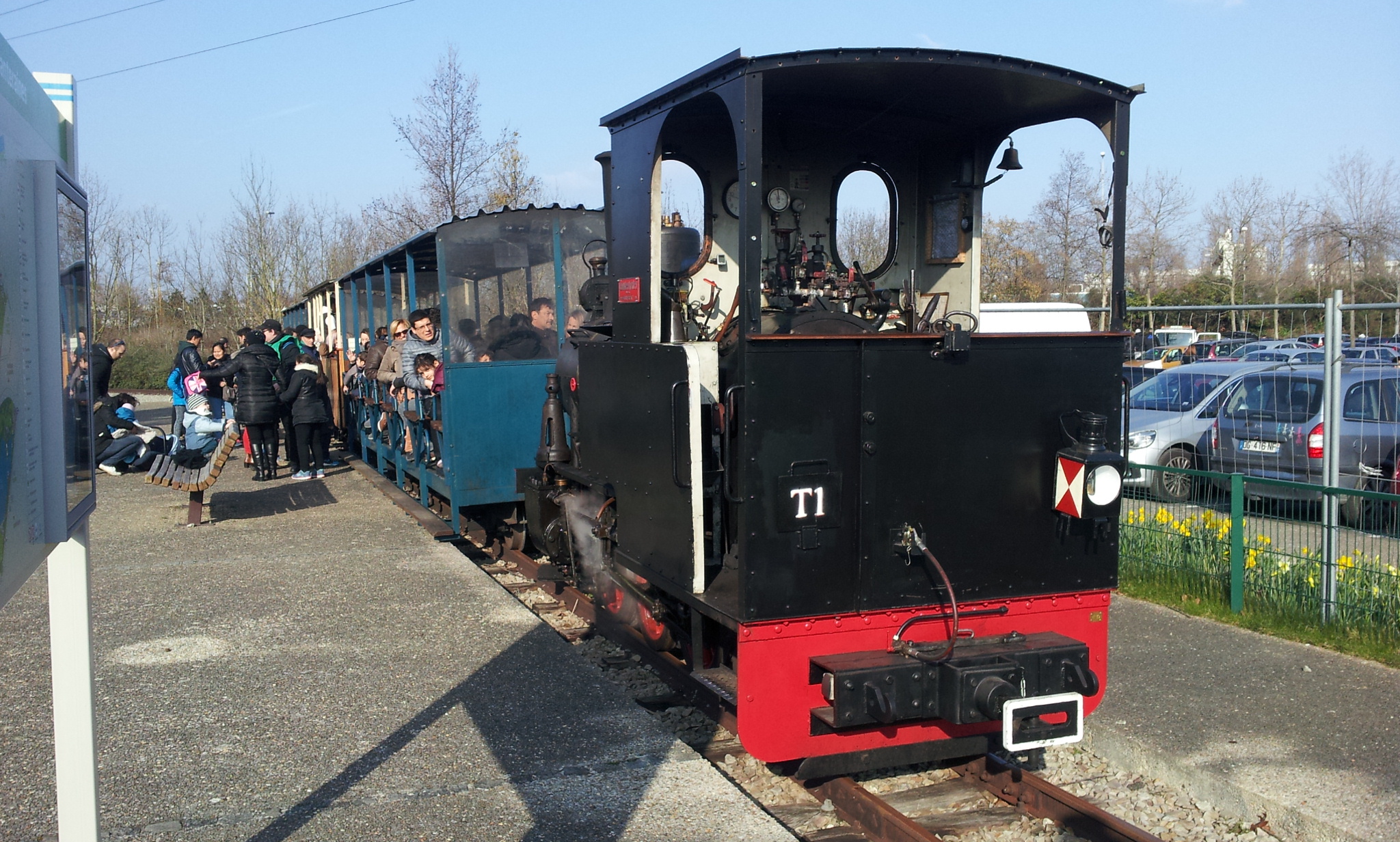

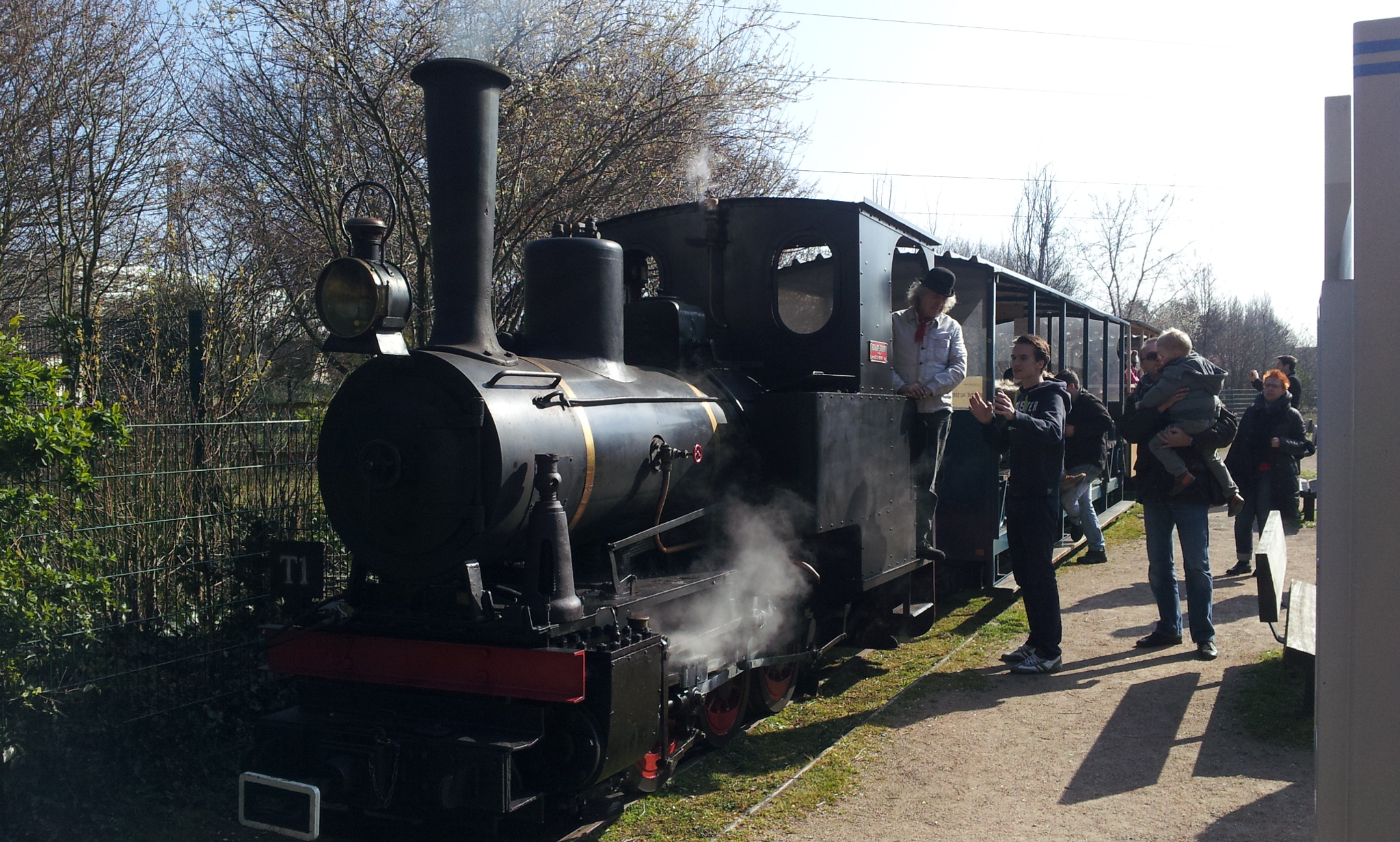

Première journée de circulation vapeur aux Chanteraines :
Une belle journée qui laissera de bons souvenirs :ipb-251 :ipb-251 :ipb-251

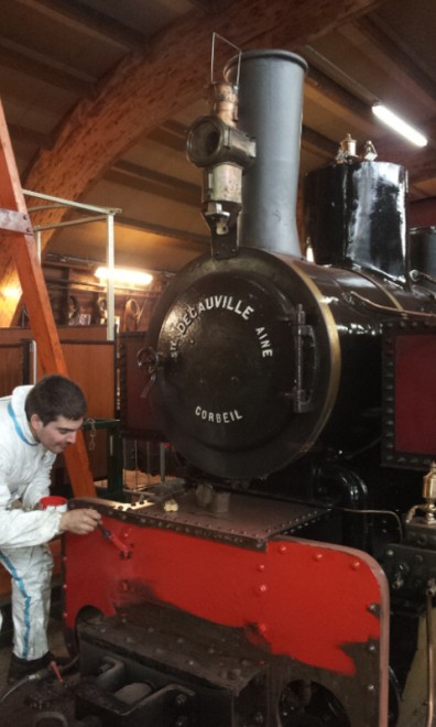

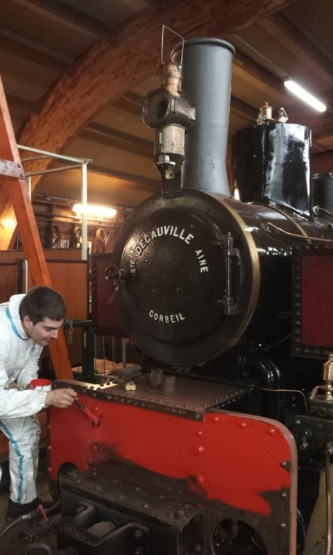

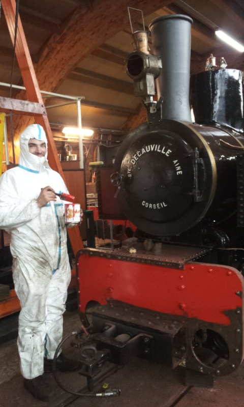

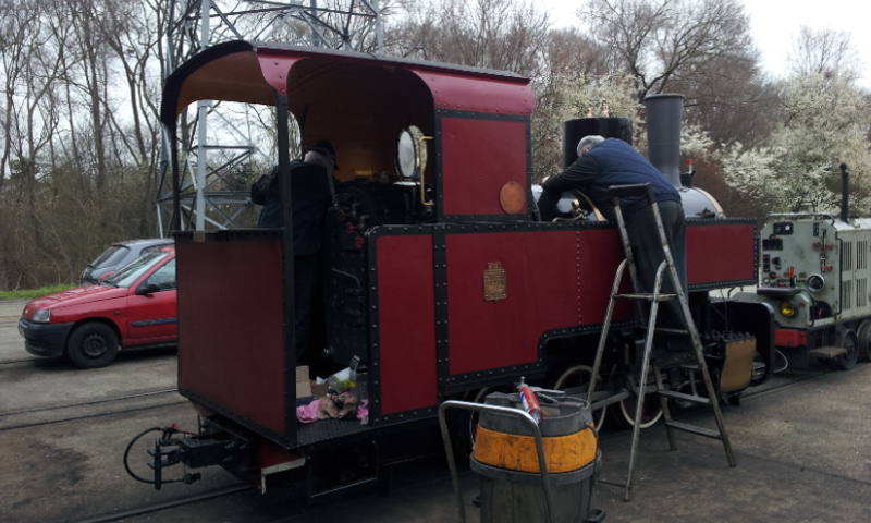

Bien qu'on soit déjà au printemps et que l'exploitation ait repris depuis bientôt un mois, les travaux continuent bon train à l'atelier (pour un chemin de fer ça s'impose :ipb-251 ).
Alors que le remontage continue pour la Chanteraine et reprendra bientôt pour la Vincent dont la chaudière doit arriver la semaine prochaine, notre spécialiste peinture qui vient de recevoir le pot à la teinte convenable s'est attaqué aux traverses d'extrémité des deux locos.
Restera à réaliser le liseré blanc tout autour de la traverse, mais ce sera après la seconde couche de rouge.
E2 E2 E2

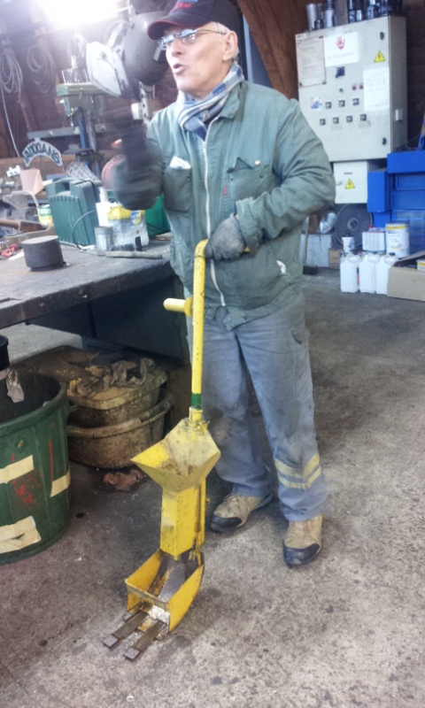

Pendant ce temps les travaux continuent à l'atelier
Notre responsable voies et bâtiments a reçu deux nouveaux outils pour l'entretien de la voie:
