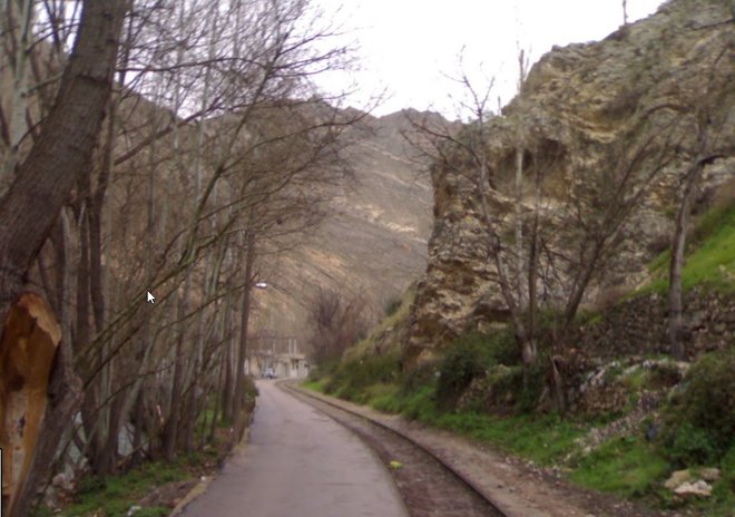

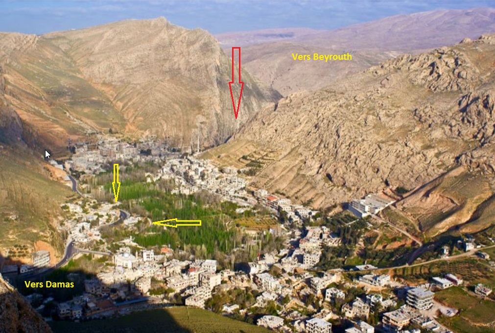

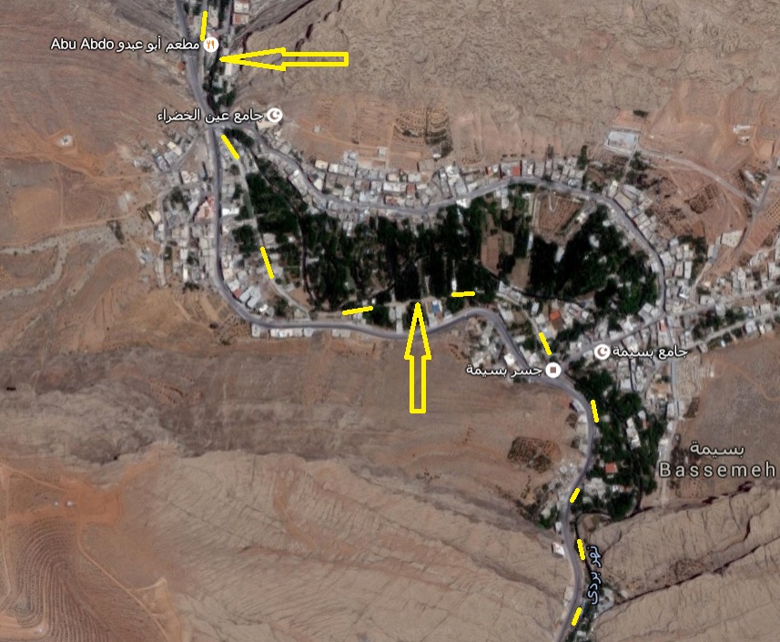

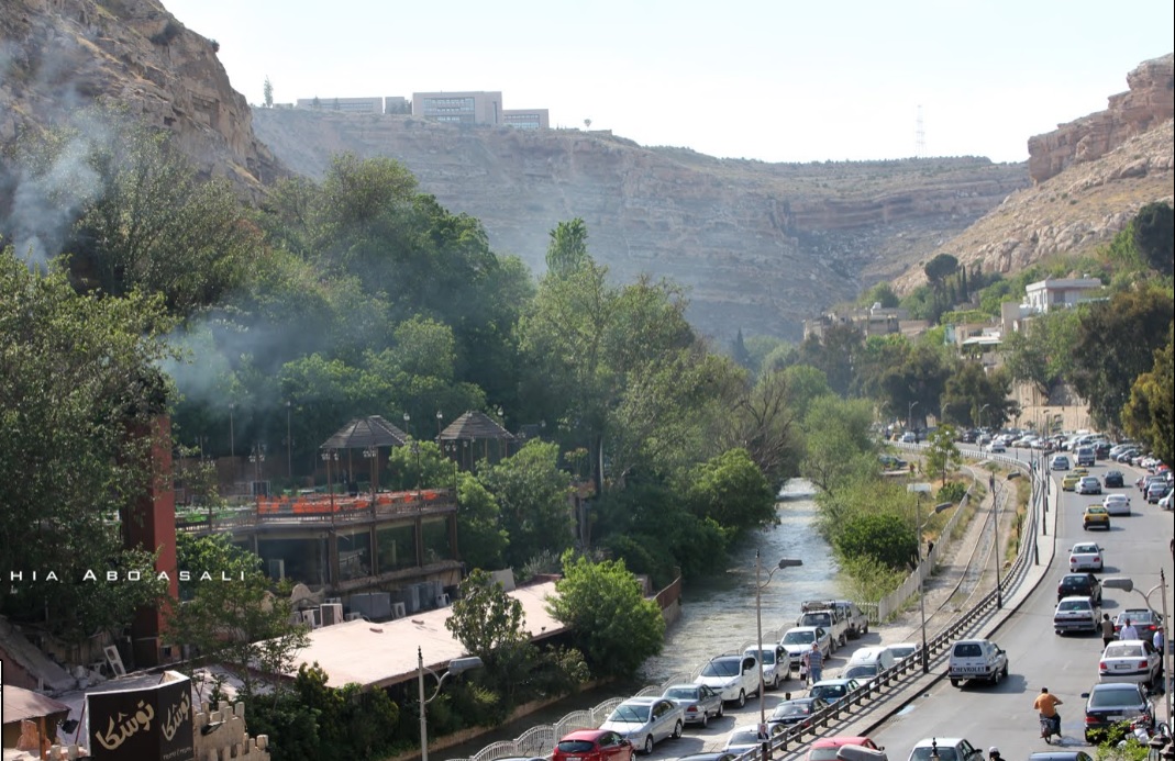

La suite du trajet, de Ain Fijeh à El Hame en passant par Jedeide, impose la traversée perpendiculaire de deux chaines montagneuses culminant à plus de 1 000 m alors que nous sommes à 818 m à Ain Fijeh et que nous serons à 774 m à Jedeide. Heureusement la rivière Barada a eu la force de percer ces deux chaines et la ligne va s'empresser de suivre au plus près son cours. Nous aussi.
Entre les deux massifs montagneux se trouve une petite plaine verdoyante qui portait, vers 1900, le nom des "jardins de Bessima".
La flèche supérieure indique l'emplacement du cliché suivant, pris dans la gorge par laquelle on entre dans la plaine.

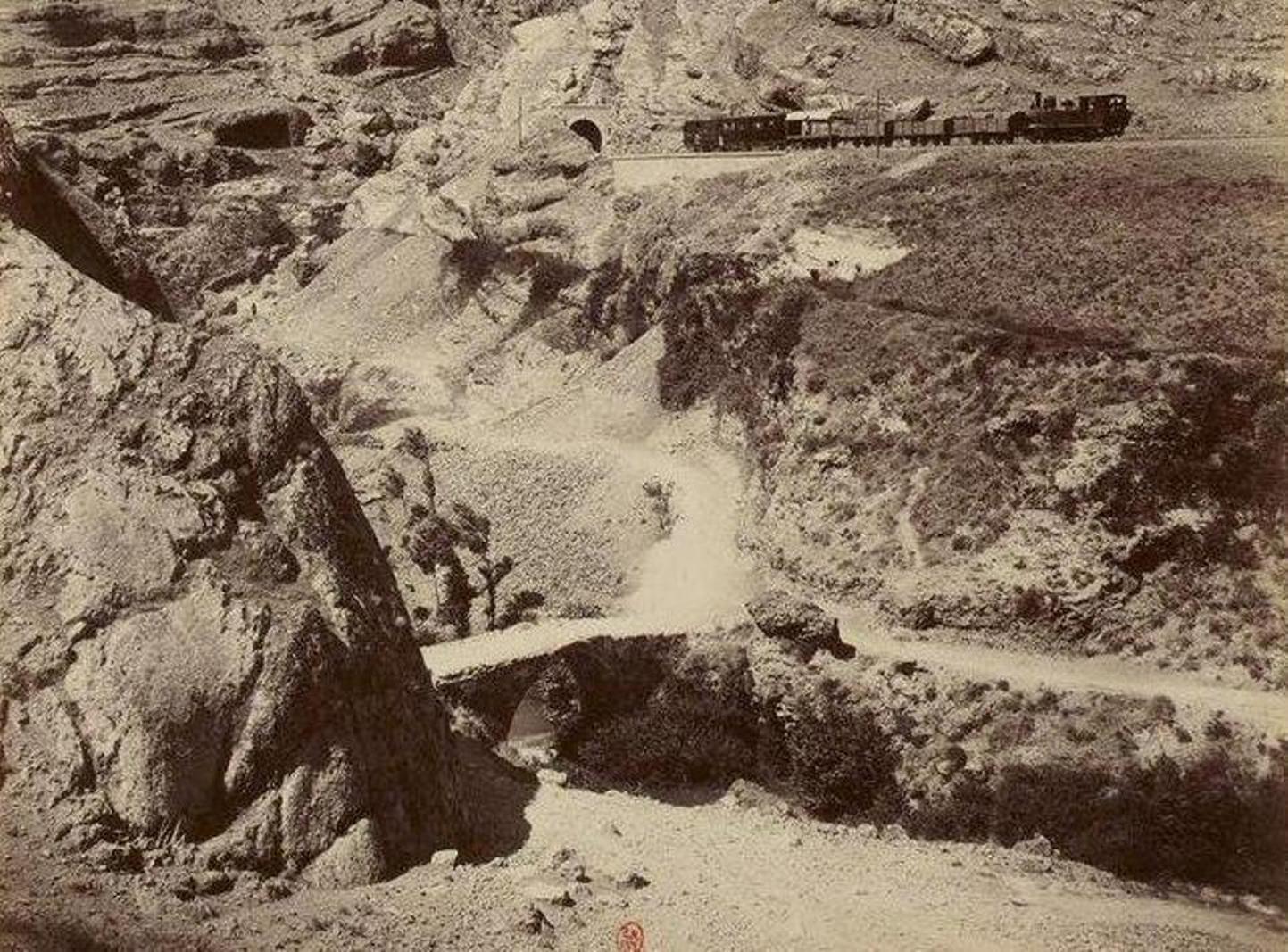

Le cliché ci-dessous montre bien la physionomie du secteur. La cluse que l'on vient d'emprunter est marquée d'une flèche rouge. La "sortie" de la plaine, par une deuxième cluse, est située en bas, à gauche du cliché.

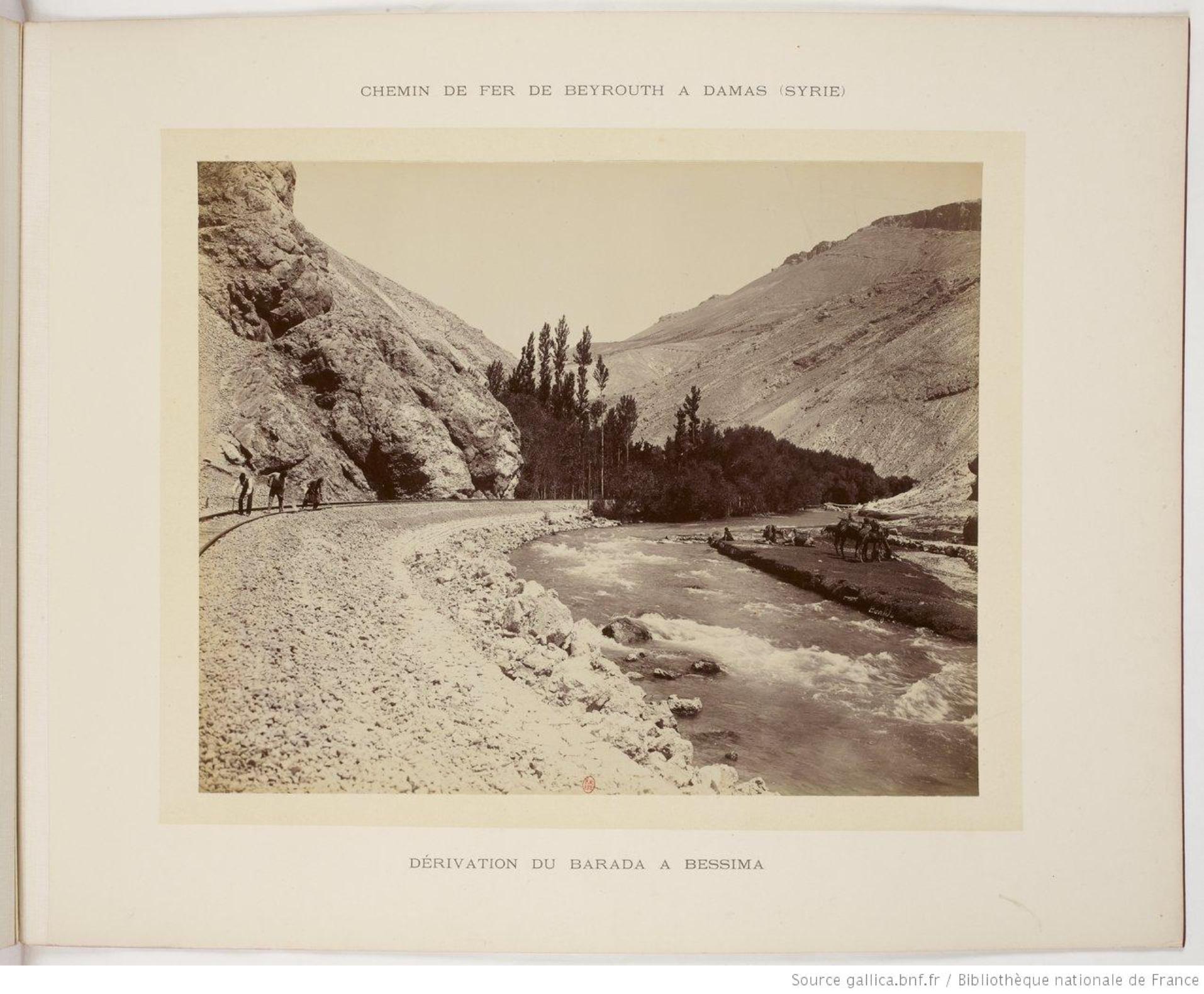

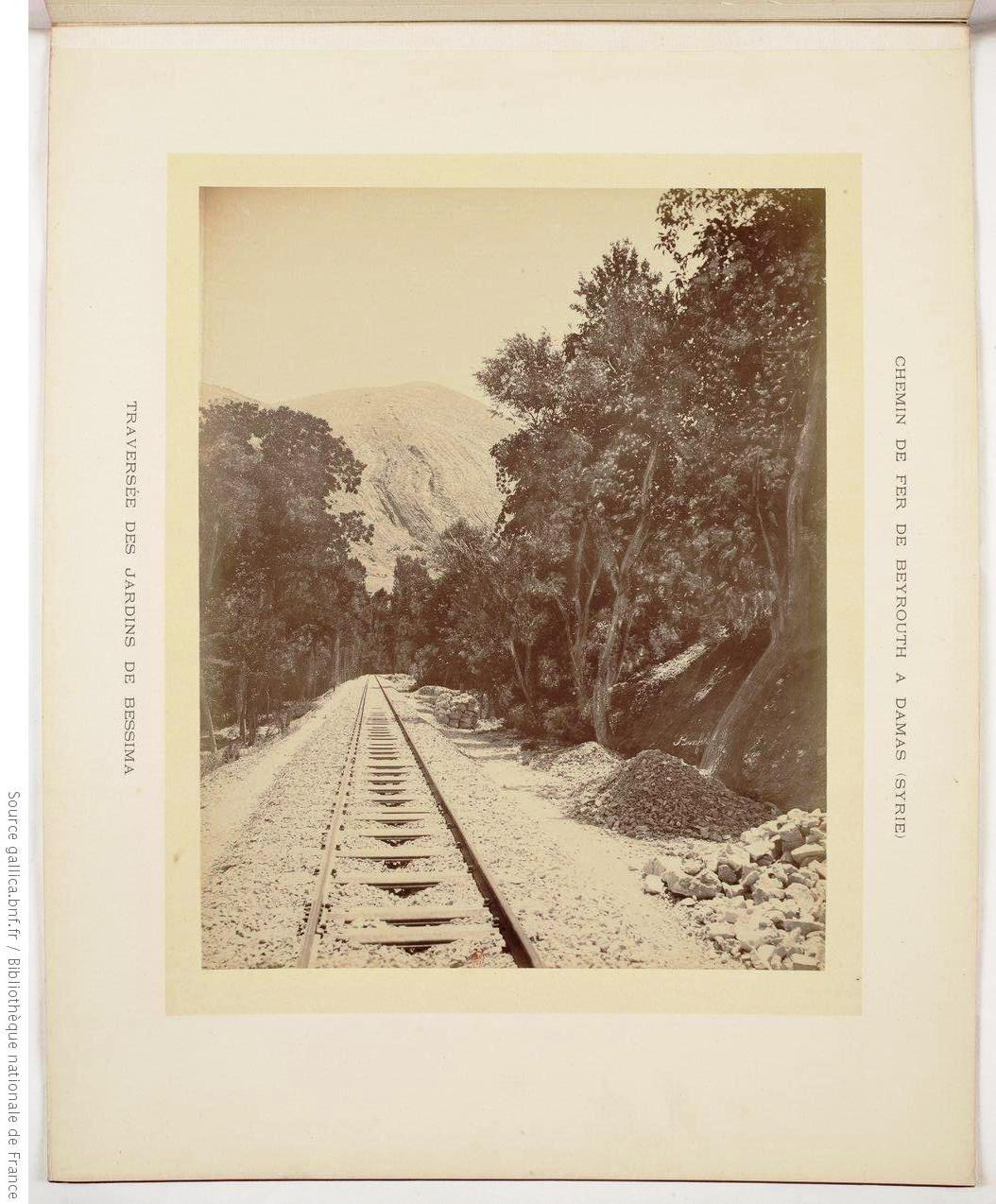

Voici le passage dans les jardins, en 1895. Les travaux de ballast sont encore en cours.

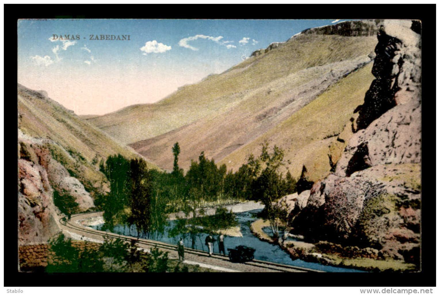

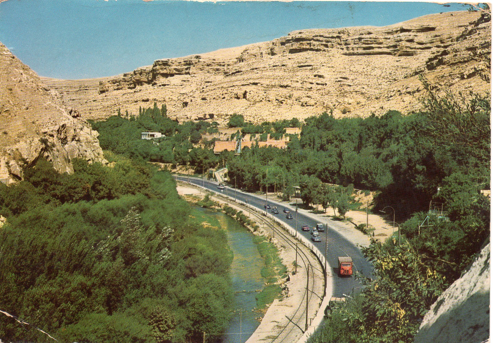

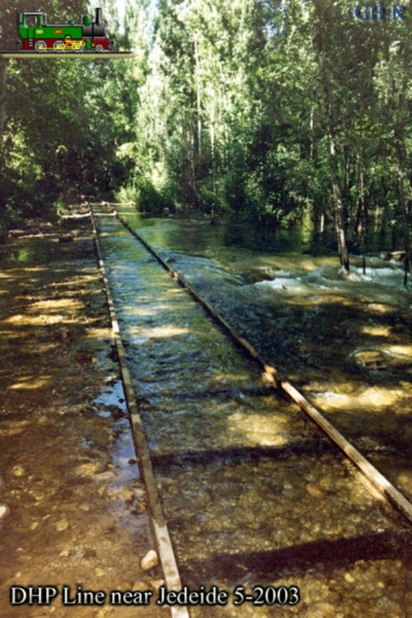

Après sa sortie des "Jardins" la ligne suit au plus près tantôt la route, tantôt la rivière dans l'ambiance verdoyante du fonds de vallée.
La fonte des neiges du mois de mai semble avoir fait sortir la rivière Barada de son lit.

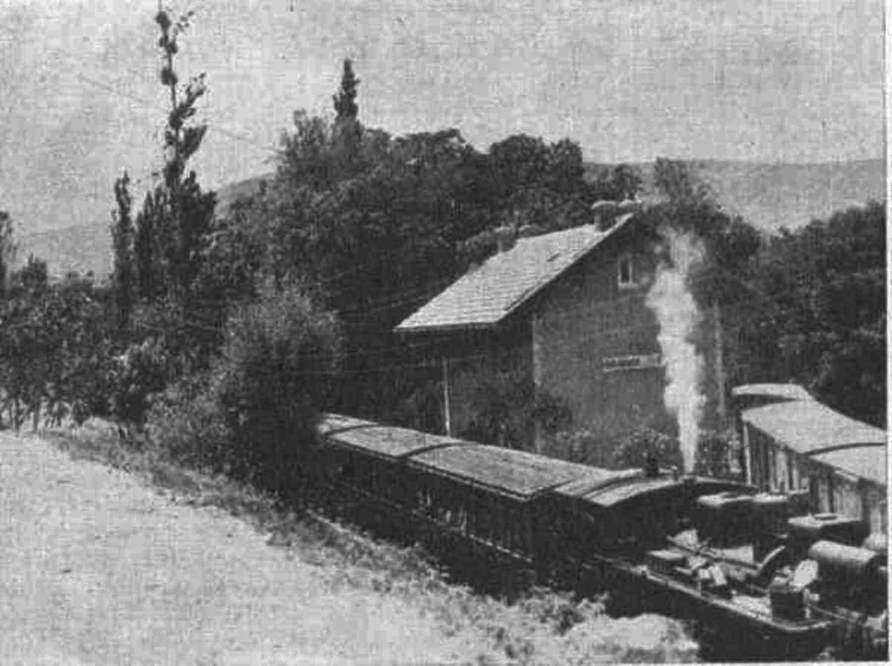

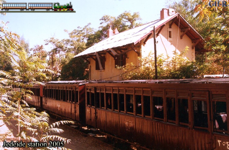

Nous voici à Jedeide, km 130 de Beyrouth. La gare est en bien mauvais état...
Voici un train en route pour la direction de Beyrouth.

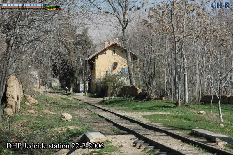

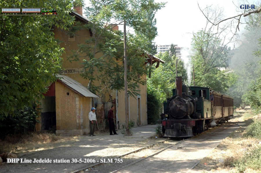

La gare de Jedeïde possède bien un petit évitement, il est visible à droite sur la 2ème photo. La gare d'Aïn Fidjé possède un double évitement. Entre les deux, deux haltes: Bassima et Achrafiyé (km 126.0).

Messagepar Tirefond » 29 12 2015 à 16:28
Tout à fait juste. On ne peut rien cacher à tkautzor !
Si j'avais mieux regardé (et pourtant, je les examine ces photos !), je me serais aperçu que, même sur le premier cliché, on peut voir l'aiguille, très discrète, de l'évitement :
La voie d'évitement est encore plus nette ici, quoique cachée sous les fougères, en bas, à gauche :

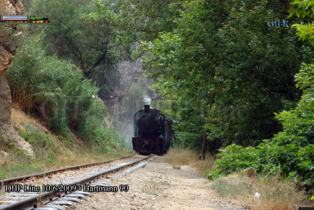

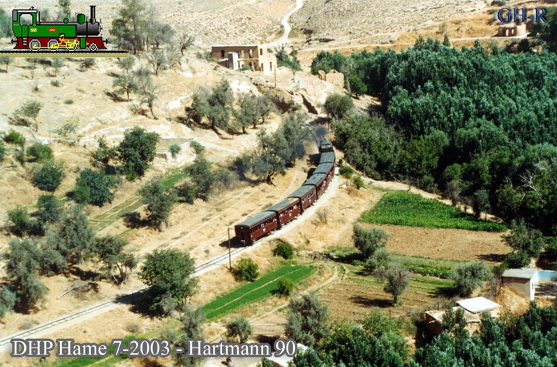

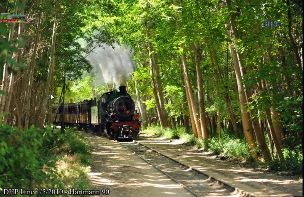

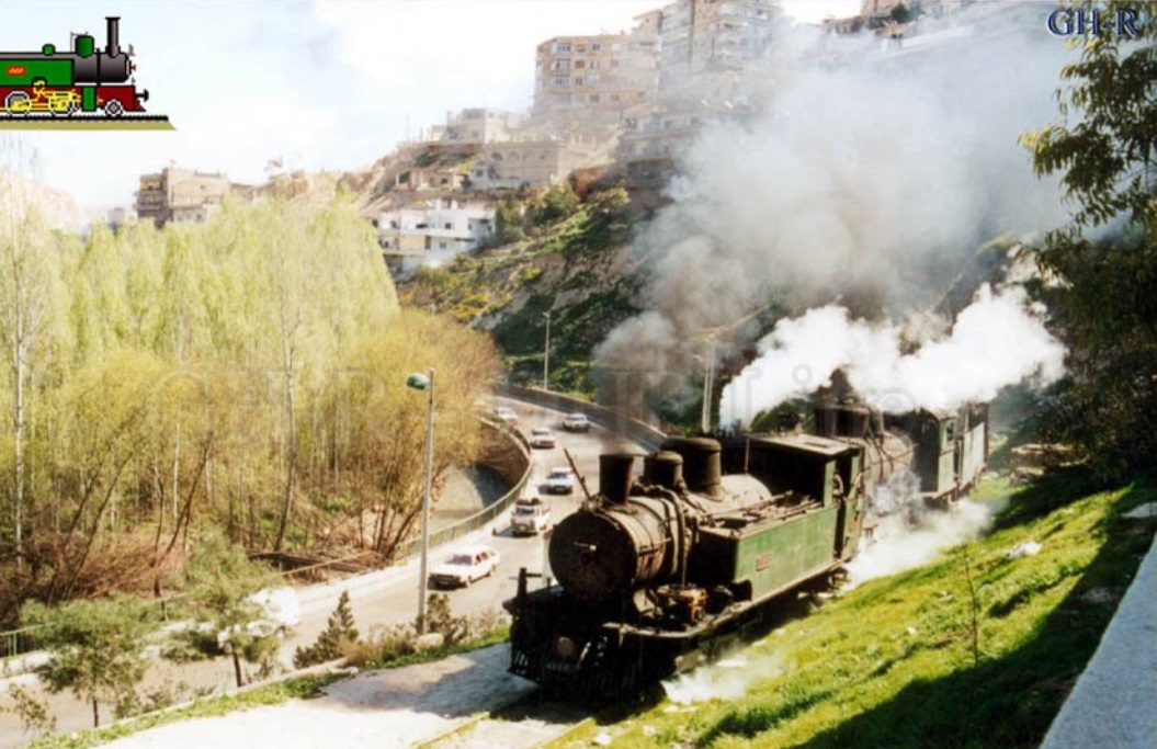

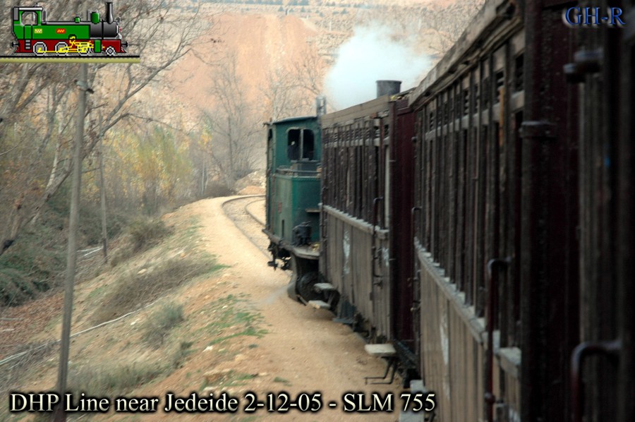

Voici une très jolie vue du train se faufilant dans la verdure près de Jedeide.
Malgré mes recherches je n'ai pu localiser la série de vues suivante qui concernent le même endroit. Comme nous approchons de la banlieue de Damas, je vais les placer ici puisque c'est toujours la même vallée et qu'une légende indique que ce pourrait être près des jardins de Bessima...

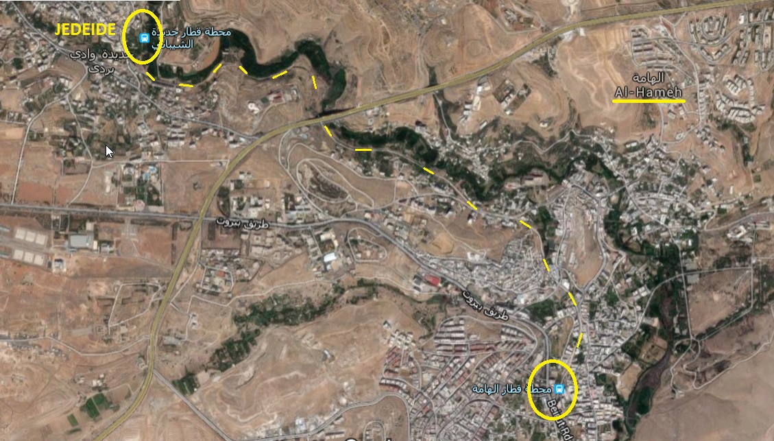

Maintenant, direction El Hame.

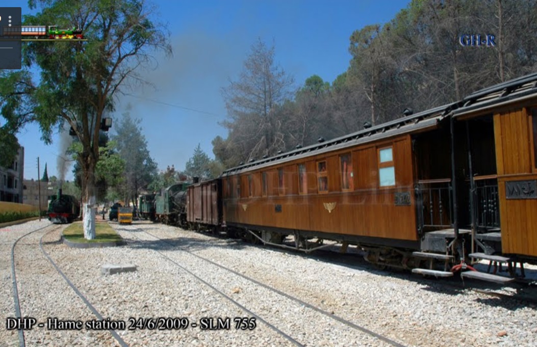

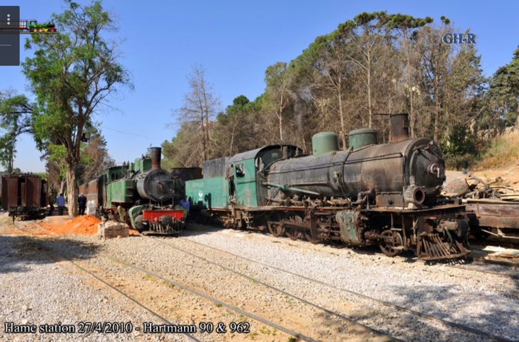

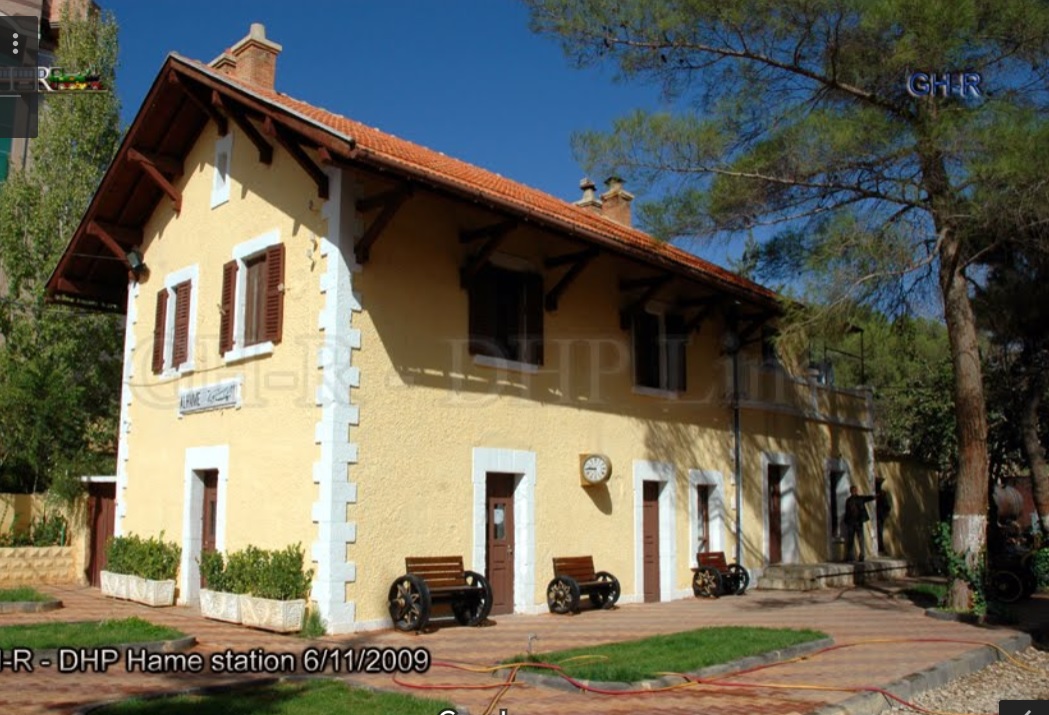

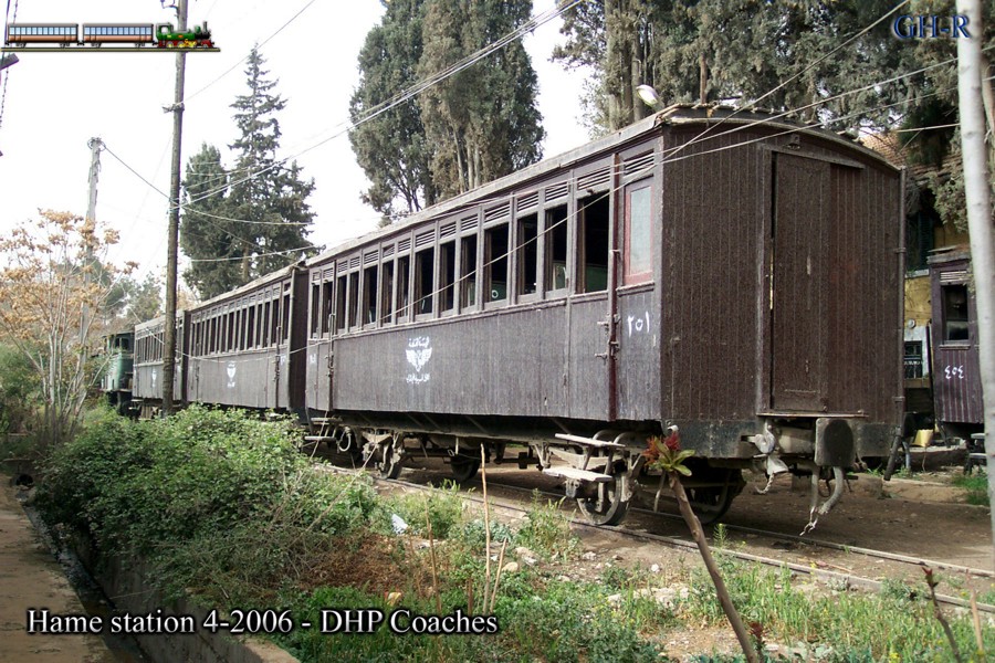

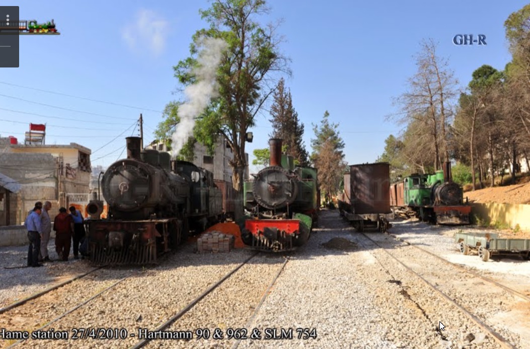

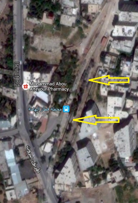

Je pense que vous apprécierez la splendide restauration de la gare d'El Hame. Regardez bien les bancs !
Le quai n'a pas été remis dans son état d'origine. Vu la qualité de la réfection ce n'est pas bien grave.

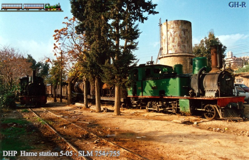

Un matériel nombreux et varié stationne sur des voies impeccables.
Le stationnement de tout ce matériel pourrait laisser penser que l'on se trouve en tête de ligne, d'autant plus que l'on est maintenant dans la proche banlieue de Damas et que la traversée de la ville de Damas même n'est peut être pas le plus pittoresque du parcours. Mais j'ai beau chercher, je ne vois rien qui puisse ressembler à une plaque pour tourner les locomotives. C'est d'ailleurs pareil à l'autre bout de la ligne, à Sergahya, où, sur Google, je n'arrive pas à trouver quelque chose ressemblant à une plaque malgré des débords importants...???

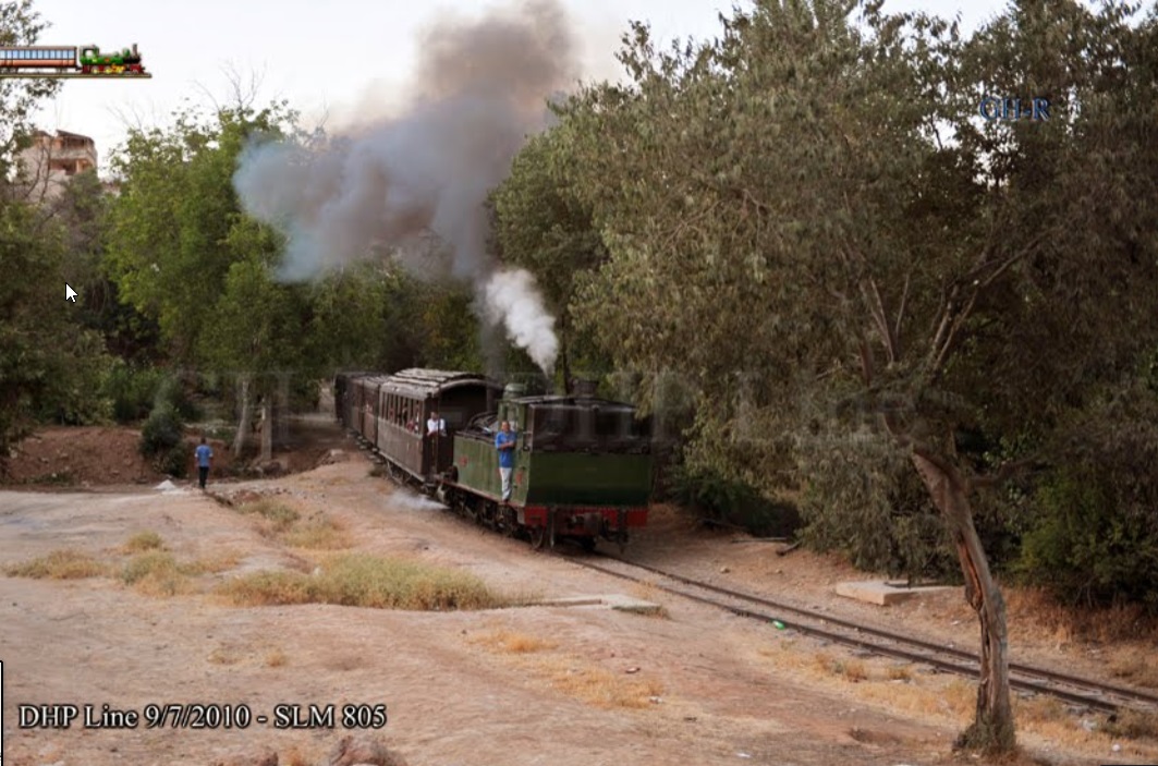

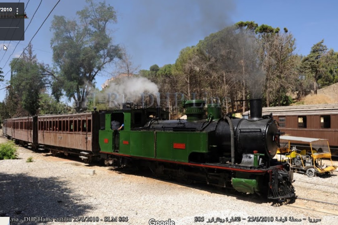

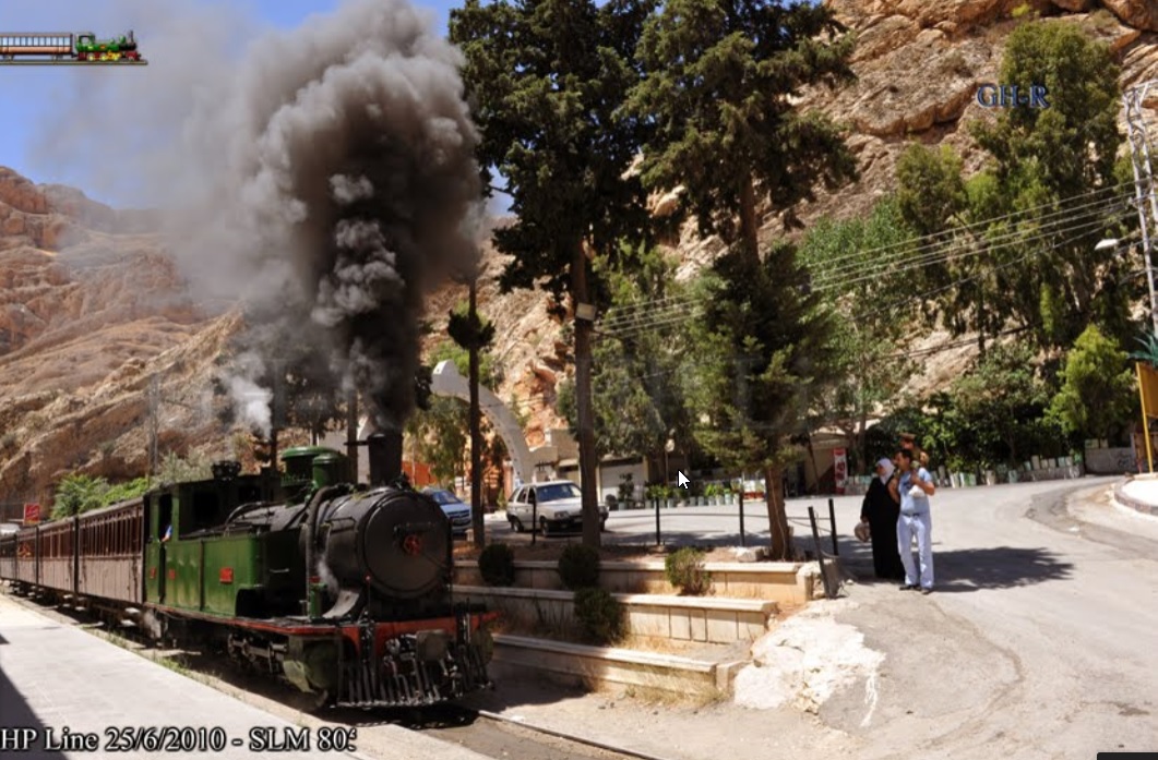

Incroyable, des photos d'une 031T SLM (la 805) en juin 2010, quelques mois avant le chaos en Syrie...
Merci à Tirefond pour cette revue complète de la ligne DHP et bonne année à tous

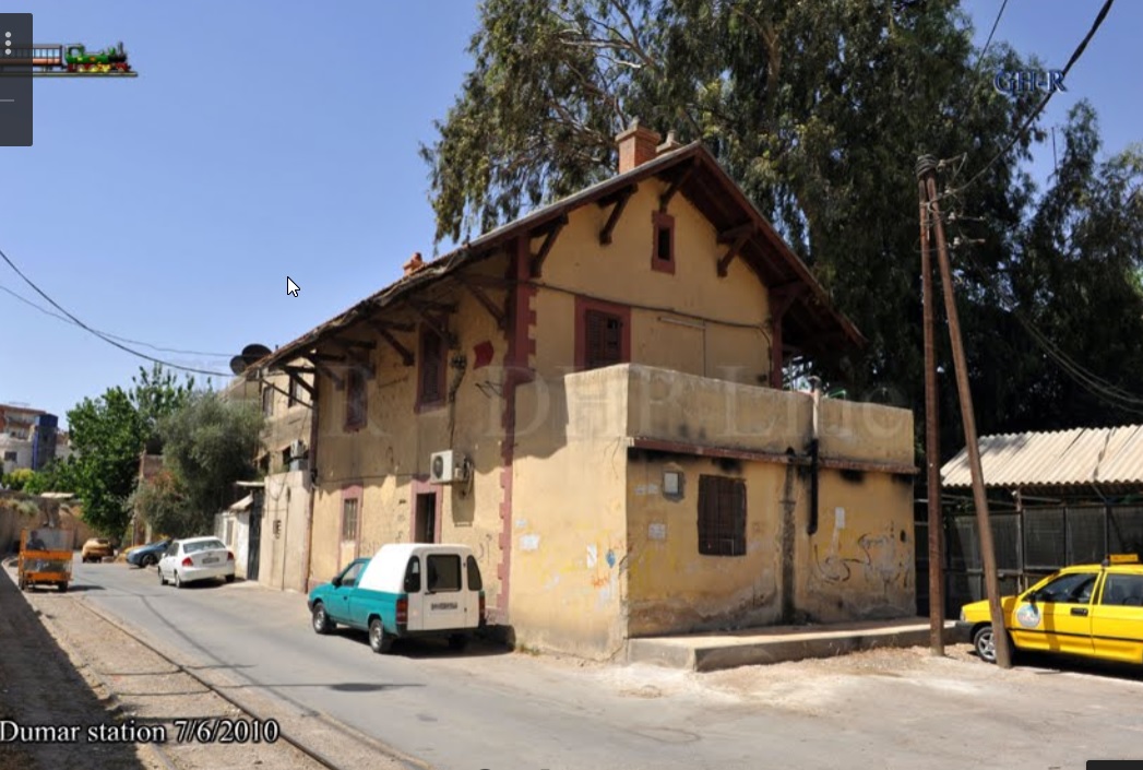

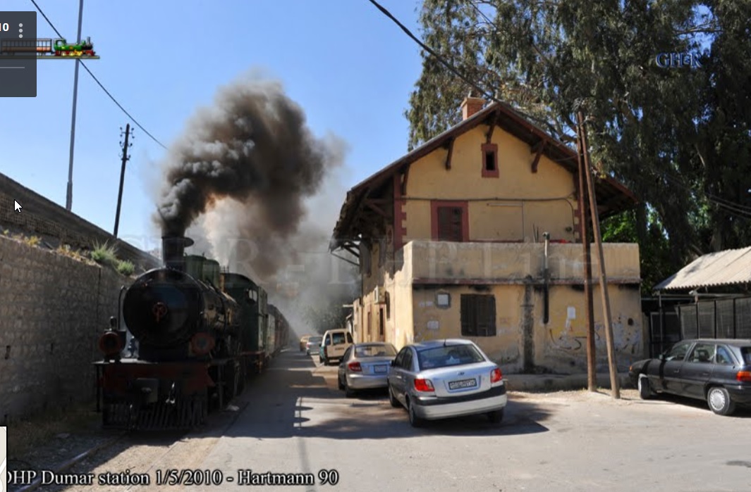

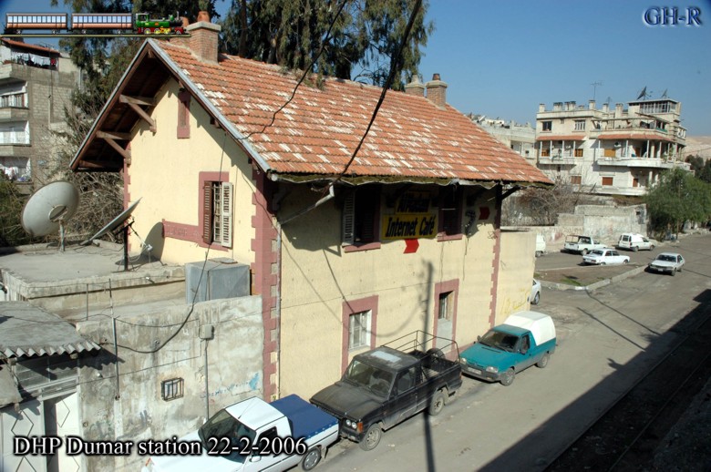

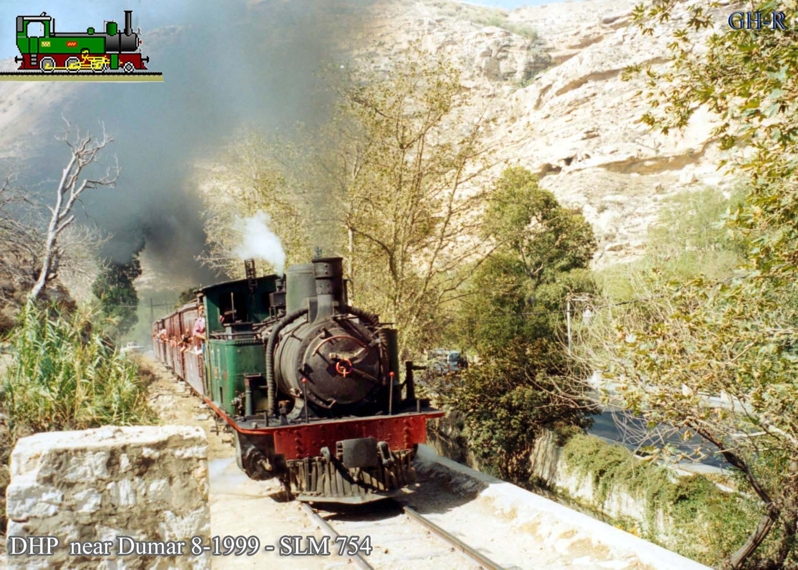

Nous voici en gare de Dumar :
Voici maintenant un cliché non localisé précisément. Je trouve qu'il pourrait tout à fait représenter la gare de Dumar.
Pourquoi ? Deux raisons :
- la légende parle d'une "suburban station near Damascus". C'est tout à fait le cas pour Dumar.
- La station est surplombée par une route (ou une rue) où se tient le photographe. C'est également le cas de la station de Dumar, bordée par le remblai de la route de Beyrouth. L'arrière-plan montagneux est éloigné dans les deux cas.
Le peu d'espace entre le BV et le remblai justifie tout à fait la présence, sur le cliché ancien, d'une voie de débord à l'extérieur de la gare, ce qui semble pouvoir être validé sur les clichés récents, compte tenu de l'espace vacant sur les débords, espace que l'on peut vérifier sur Google.
Qu'est-ce qui irait contre ce point de vue ? Deux raisons principales également :
- Il y a deux constructions, accolées aux deux pignons, sur lesquelles donnent deux fenêtres (ou peut être une fenêtre et une porte, on ne voit pas bien) inexistantes sur le cliché ancien. Mais ces deux bâtiments ne sont pas du tout dans le style du BV et ont certainement été rajoutés ultérieurement.
- La présence, sur les clichés récents, de ces deux fenêtres. Mais elles ont été ouvertes ultérieurement également car elles empiètent sur le nom de la gare, ce qui ne parait pas être une disposition d'origine...

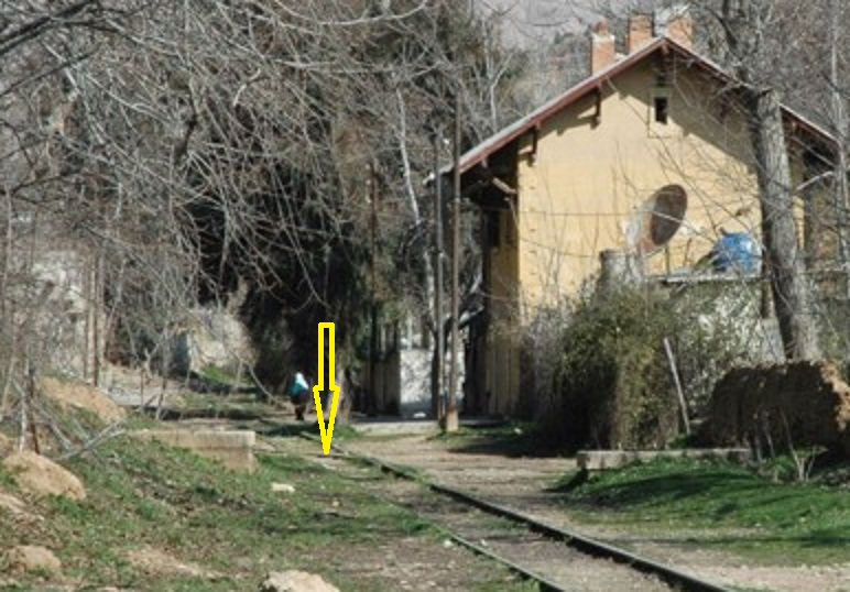

Après cette belle dissertation reprenons notre route pour Raboué, halte ou simple point d'arrêt non mentionné sur les deux horaires en ma possession.

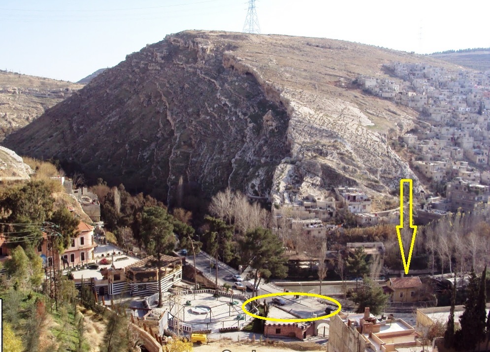

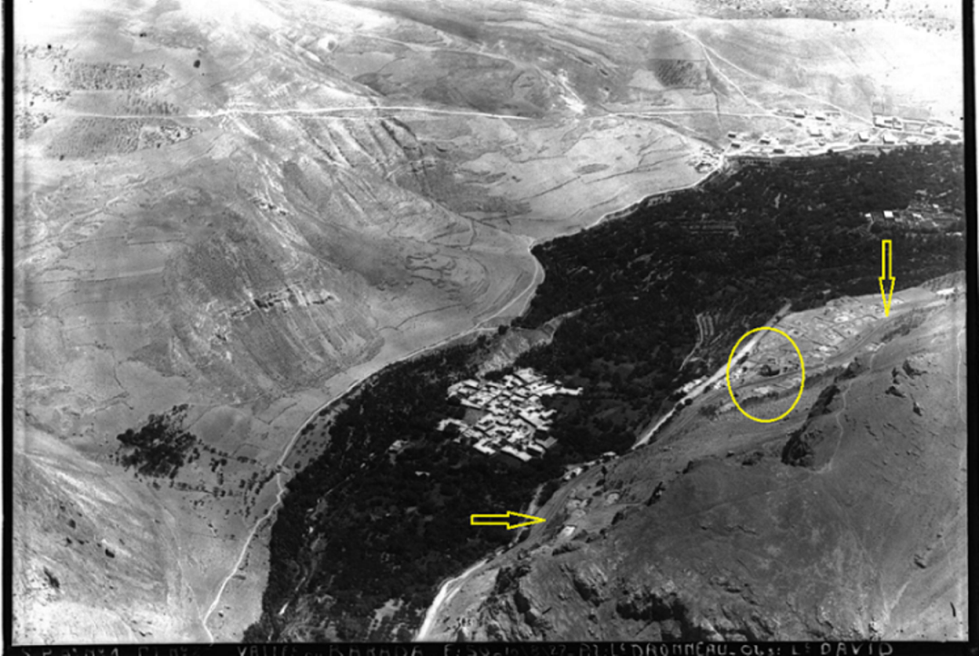

La ligne continue à suivre le cours du Barada qui va encore connaître un beau défilé avant de déboucher, au pied de l'Anti-Liban, directement sur la ville de Damas, aux portes du désert.
C'est le bâtiment sous la flèche qui a attiré mon attention. C'est, je pense, la maison du PN établi à ce croisement de la route de Beyrouth. Dans le cercle, on distingue la voie ferrée. La vue est prise en direction de Damas, à l'entrée du défilé.

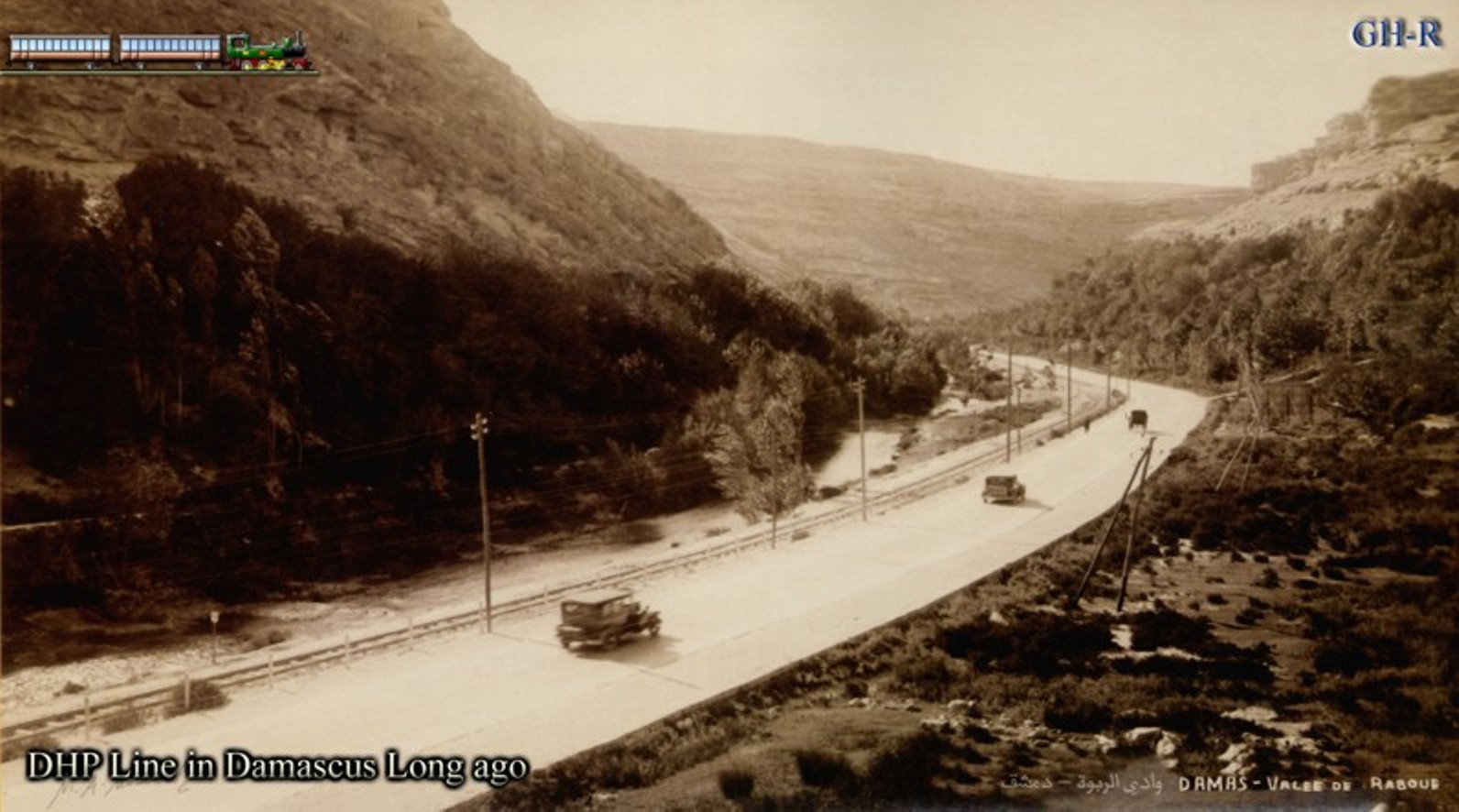

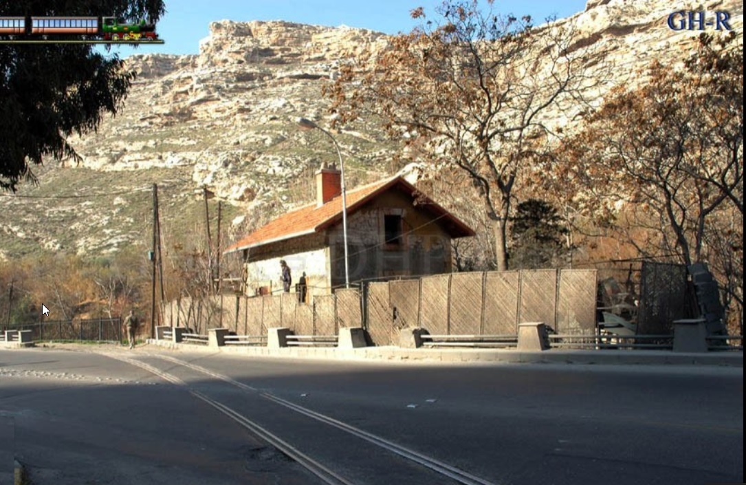

Les quatre clichés suivant sont pris à différentes époques, presqu'au même endroit de l'ancienne route de Beyrouth et au point 5 de la vue satellite précédente. Elles sont toutes prises dans la direction de Beyrouth.
Et nous arrivons à Raboué dont il ne semble pas exister de trace actuelle ou photographique d'un BV. Il y a pourtant un évitement.

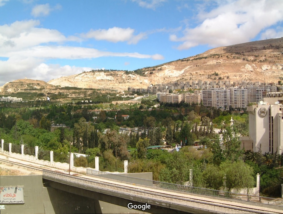

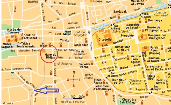

Nous sommes maintenant en pleine banlieue de Damas, développée selon un plan moderne, dans les années 80-90, le long de larges avenues et de rocades autoroutières.

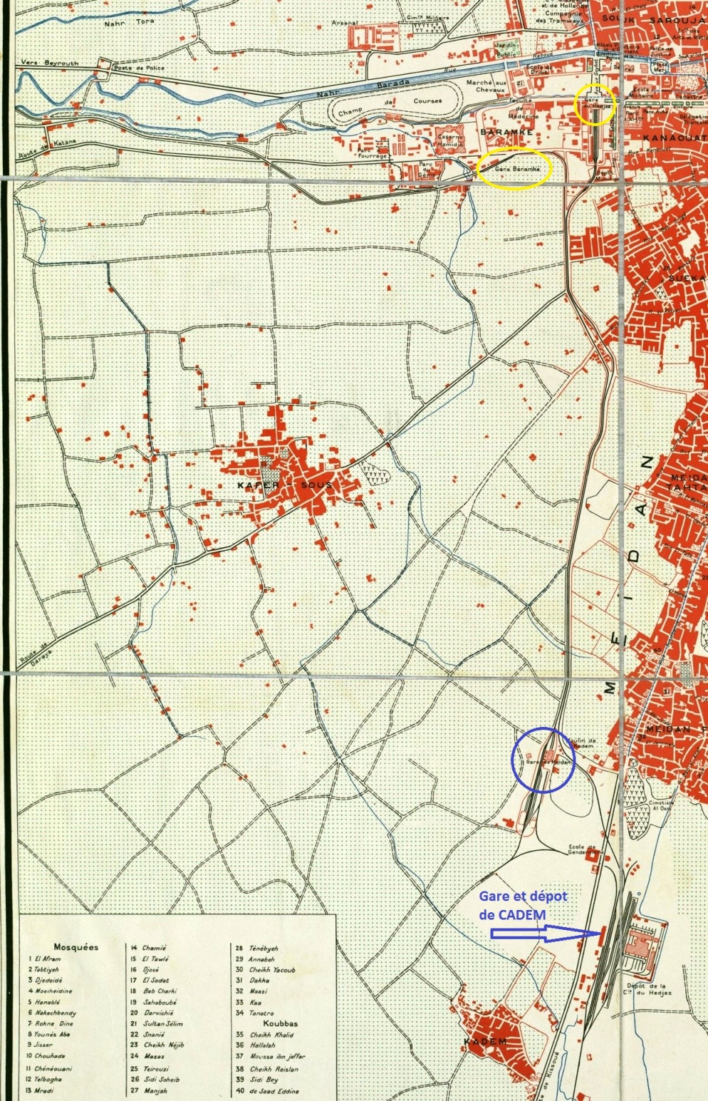

Bien sur, en 1929, date de la carte du Service Géographique de l'Armée, présentée ci-dessous dans son ensemble, la taille de la ville de Damas était plus modeste. Les lignes ferroviaires étaient établies en bordure de la zone urbaine, y compris la gare de Kanawat, tête de ligne du CdF du Hedjaz.
Pour comparaison, j'ai indiqué par une flèche bleu l'emplacement approximatif du pont ci-dessus.
Voici maintenant une vue plus rapprochée permettant de localiser les gares de Baramké, Kanawat, Midan et Cadem.
On remarque bien, en gare de Midan, ancienne gare DHP, l'amorce de la ligne de Muzeirib, déferrée en 1915 par les Turcs, ainsi que le raccordement, maintenant interrompu et formant triangle, avec les voies du Hedjaz en gare de Cadem.

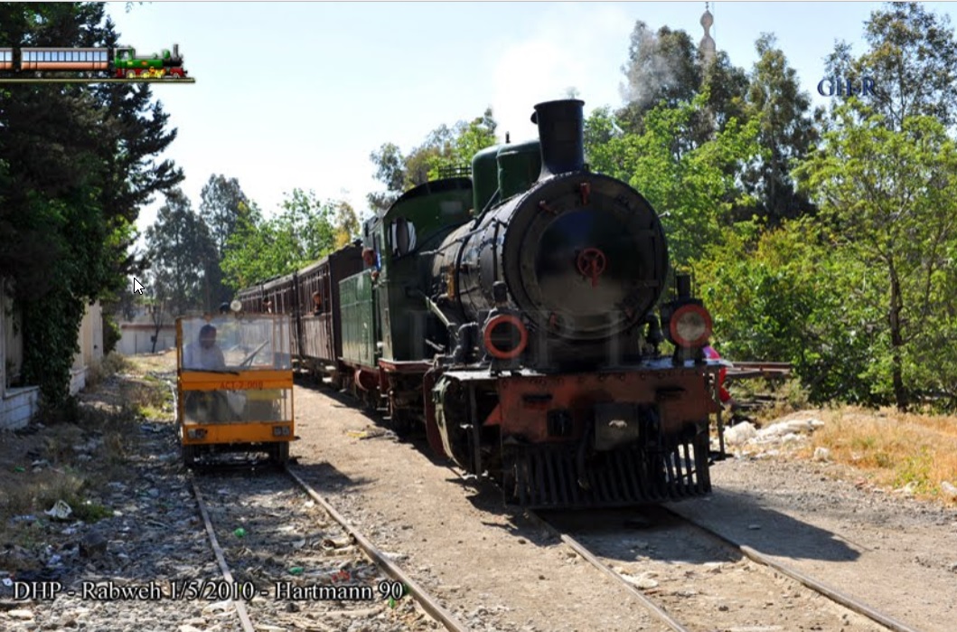

Les locos n'étaient pas retournées à El Hamme, elles circulaient seulement "dans le bon sens" en direction frontière libanaise.
Pour ce qui est des petites draisines jaunes, elles ont été construites en Russie (Muromteplovoz) en 2005. Il y en avait au moins huit (ACT-2-001 à 008), ainsi que huit remorques plates (NCT-1-001 à 008).

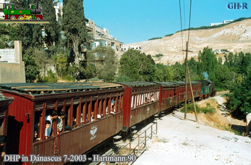

Nous voici arrivé en gare de Damas-Baramké. Elle dessert des casernes ce qui explique la présence de militaires sur le quai.

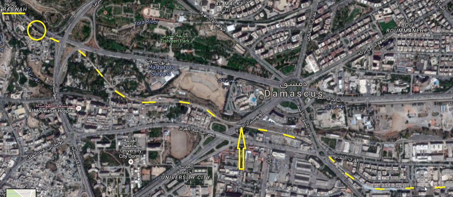

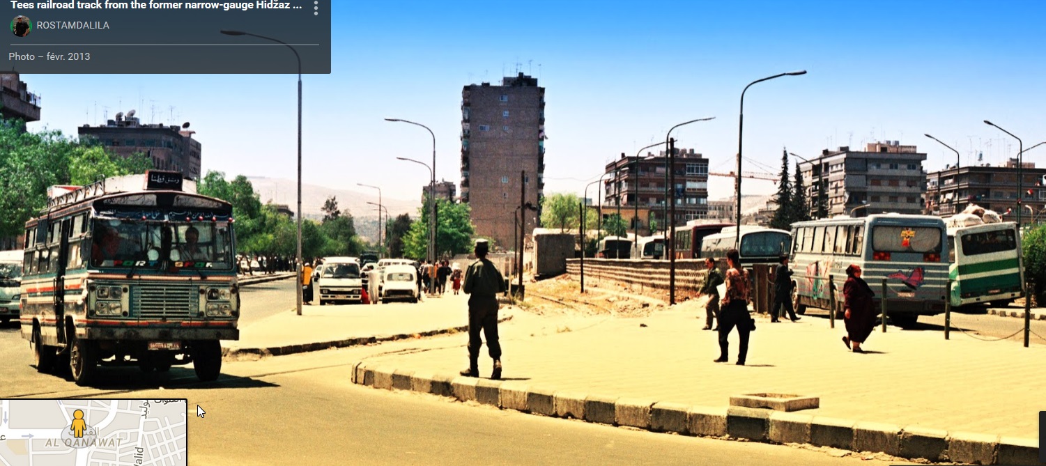

J'ai essayé de reconstituer le tracé de la ligne dans le Damas actuel à partir d'un jeu de 3 cartes différentes. Si l'on se fie aux cartes, il semble que le tracé a pu être modifié.

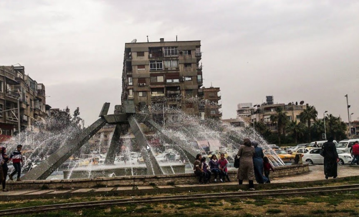

Sur cette vue Google j'ai donc supposé, en rouge, les tracés successifs. Le 1 apparait sur la carte de 1929, le 2 sur celle de 1958.
Au carrefour du square Al Jehad le DHP rejoint le CdF du Hedjaz, en bleu. Les deux lignes se dirigent ensuite de concert vers les gares de Midan et de Cadem.
