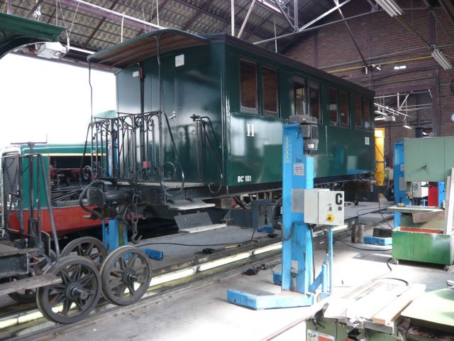

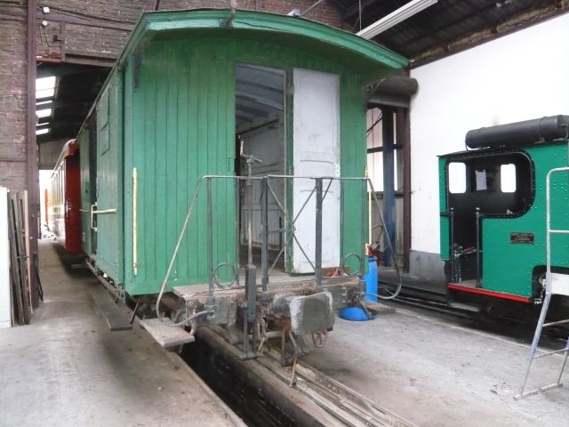

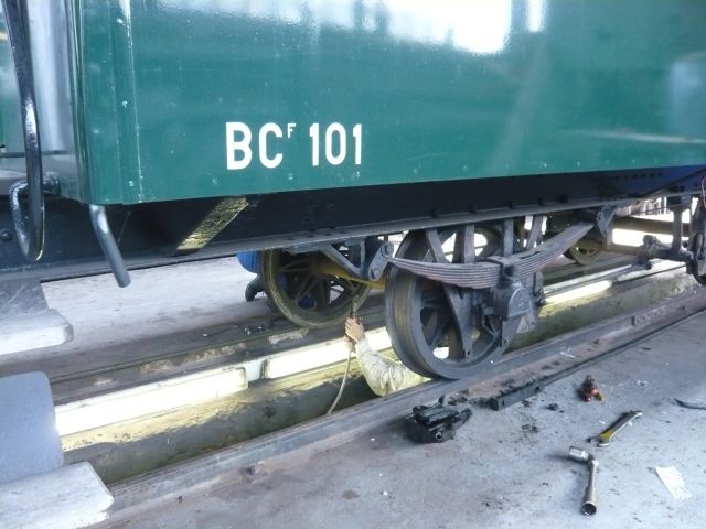

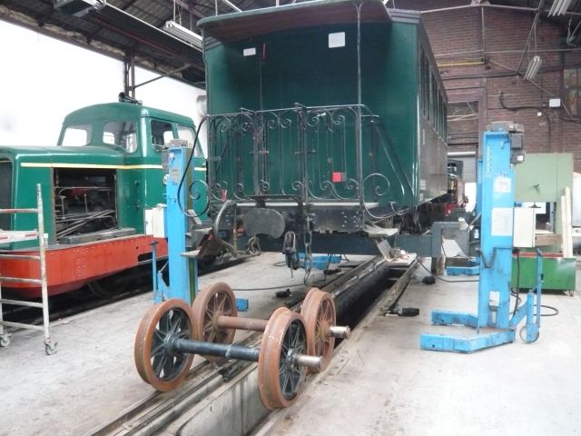

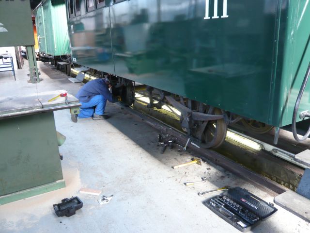

En raison de leur usure nécessitant le remplacement des bandages, les essieux de la voiture ex-VFIL Oise B 101 (dite de Verneuil) sont en cours de remplacement.
Démontage des fixations
Levage de la caisse et retrait des essieux usagés.
Les nouveaux essieux sont présentés
La caisse redescendra sur ses nouveaux essieux aprés usinage des coussinets aux côtes des fusées dans la semaine à venir.

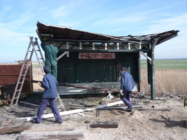

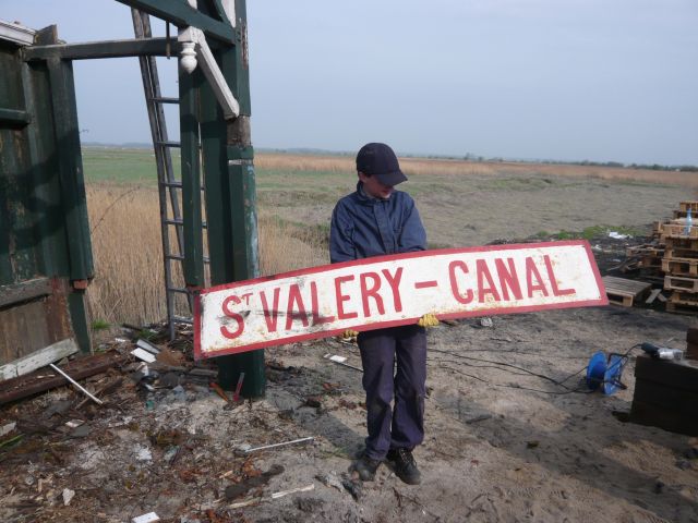

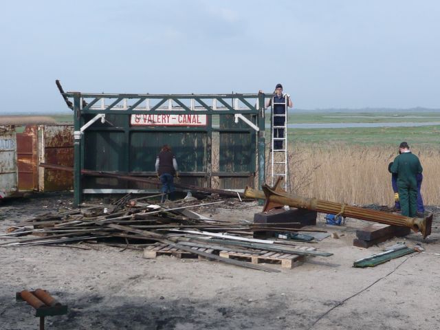

L'abri de quai de St Valery canal typique des années 30 déposé il y a presque une dizaine d'année en raison de la dégradation de sa base et abandonné dans un coin est entré en chantier de "déconstruction", avant qu'il ne soit trop tard.
Photographié sous tous les angles, mesuré, dessiné, pièces repérées et démontées. Les éléments récupérables sont précieusement conservés.
Il est prévu de refaire les pièces irrécupérables et de réparer la charpente avant d'envisager sa reconstruction pour une nouvelle vie.
Un beau projet de sauvetage du petit patrimoine ferroviaire du réseau.

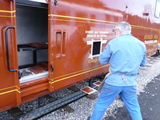

D523 (fourgon cuisine office) ; les (longs) travaux se poursuivent : pose de grilles d'aération pour le compartiment du stockage du gaz.

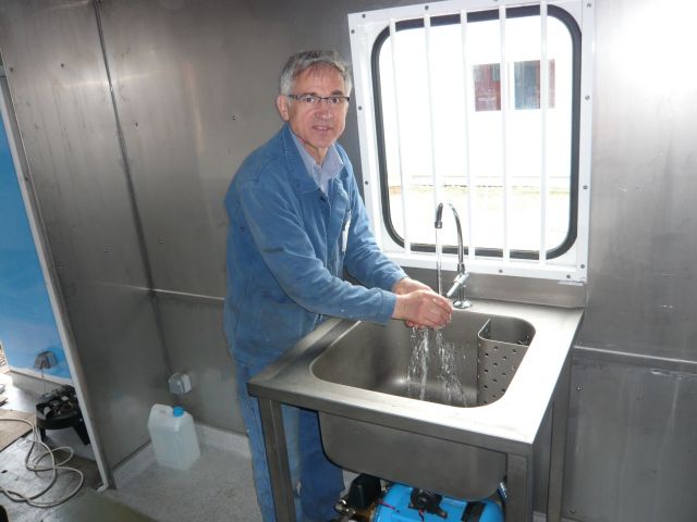

Finitions et mise en service du dispositif de distribution d'eau potable embarqué.
L'eau coule à flots !

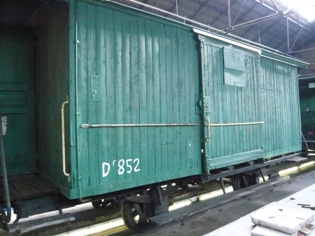

Le fourgon "Somme" D-852 a été sorti des réserves pour un lifting en vue des 40 ans du CFBS
les premiers travaux ont été engagés pour sa remise en état de circuler et de présentation.

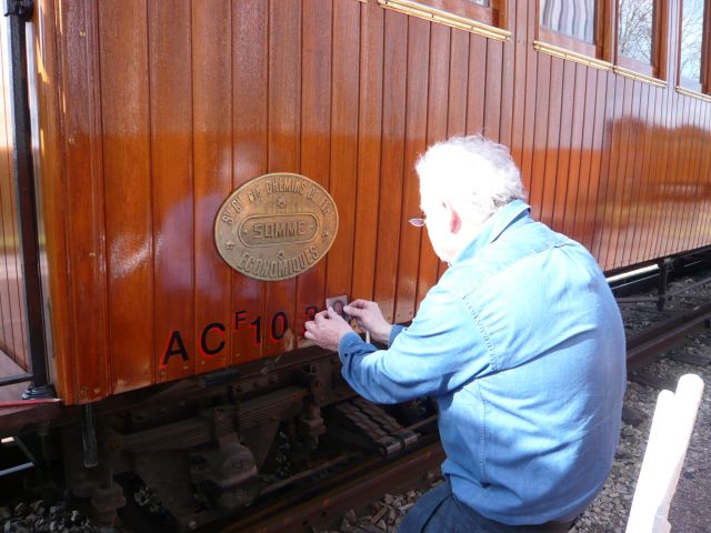

Somme 10308 finitions et pose des marquages

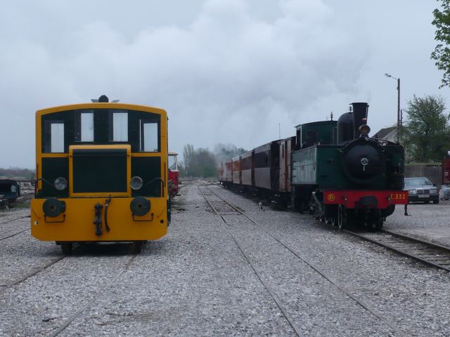

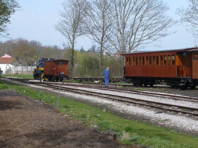

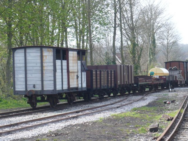

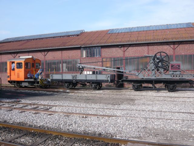

La journée a été surtout marquée par de GRANDES manoeuvres de printemps :fou
Deux locotracteurs ont été utilisés toute la journée. (Le MOB et le "playmobile" N°15)
formation de la rame "Somme" (utilisée l'après midi pour les premiers trains réguliers)
Refoulement d'une rame marchandise
Le playmobile RhB 15 n'a pas chômé

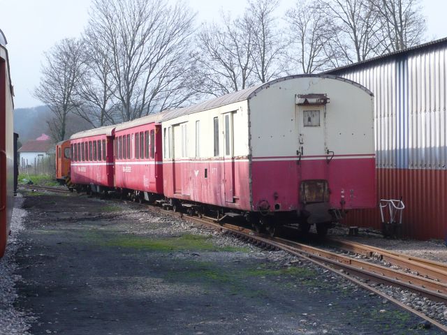

Une composition entièrement d'origine "Suisse" RhB et RhB/Furka, YstC.
Alors que le soleil disparait dans les nuages, le dernier régulier de la journée est de retour.

En quoi les travaux du fourgon "Somme" D-852 vont-ils consister ?
hektor
Messages: 759
Re: L'actualité du CFBS
Messagepar Robatel » 04 04 2011 à 09:02
par le remplacement de quelques planches, nettoyage et ponçage sommaire de la caisse avant remise en peinture vert wagon. Il sera levé pour remise en état des boites d'essieux. Il recevra une conduite blanche de frein à air + contrôle et entretien du frein à vis et des organes choc et traction. Le but étant de le faire circuler exceptionnellement à l'occasion du 40è anniversaire du CFBS. Avant de reprendre un service régulier intensif, la caisse devra subir une grosse opération de remise en état car les bois de parements sont dégradés et déformés par le temps. Il devra aussi recevoir un équipement de frein à air. Le châssis devra être sablé et repeint.....

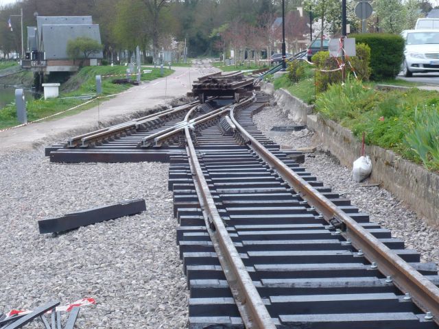

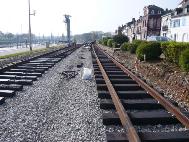

vues des travaux sur le port de St Valery :

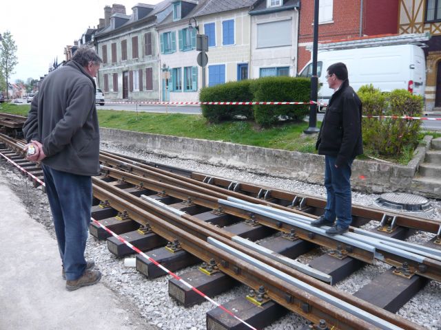

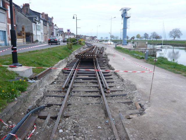

Raccordement sur le réseau par la voie du port (4 rails VN/VM) Seule la voie métrique est raccordée à ce jour.
L'aiguille est entièrement montée et elle a trouvé son bon positionnement.
Des "chefs" en inspection :H1

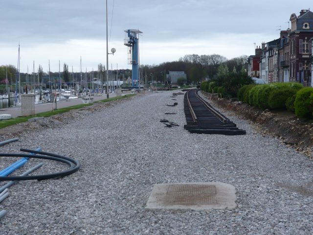

La voie 1 (voie principale VM qui recevra les trains) est en cours de pose
Elle ne va pas être montée entièrement car il faut attendre le montage de la cuve de la plaque tournante pour réaliser les remblais et nivellements avant de poser la voie.

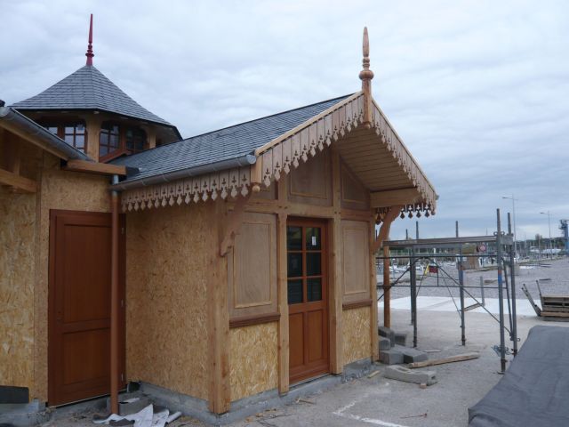

Le chalet billetterie commence à prendre tournure. Les toitures sont posées.

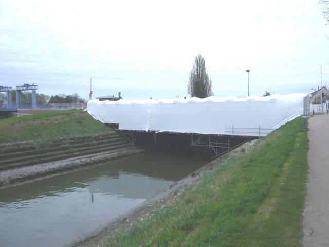

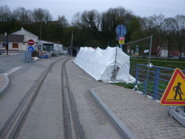

Sur les ouvrages franchissants la Somme la dernière tranche de travaux vient de débuter. Il sagit de remettre en état l'ouvrage du contre fossé du canal maritime.
Non ce n'est pas une "oeuvre" de Christo, qui avait l'habitude d'emballer quelques monuments mais une protection du chantier de sablage des parties métalliques du pont. Cette première phase se terminera pour les vacances. En novembre la voie sera interceptée pour dépose de la voie et du dessus de l'ouvrage afin de remettre en état les voûtes et refaire l'étanchéité.
Durant le chantier une consigne temporaire réglement son franchissement par les trains.

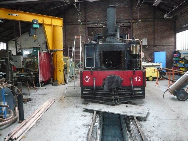

A l'atelier du dépôt la 130 Cail vient de voir le remplacement d'une demi douzainnes de tubes à fumées avant sa remise en service.

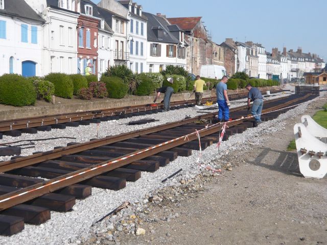

Hier Jeudi 7/4

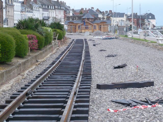

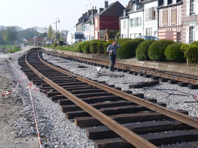

Vues des travaux sur le port de St Valery :

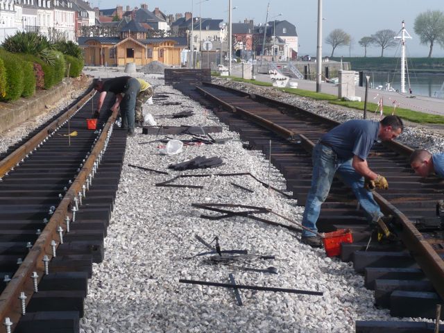

La pose de la voie 2 à 4 rails a débuté... par la VN.
L'équipe voie en action ;
Le ballastage de la voie 1 doit débuter la semaine prochaine. La plaque tournante doit arriver mardi et jeudi de la semaine prochaine.

L'entrevoie réservé au quai voyageur me parait plus large que dans l'ancienne configuration.
Cette disposition va dégager à mon avis une meilleure visibilité lors de la remise en tête de la locomotive, aussi bien pour l'équipe de conduite que par les voyageurs.
Vous avez pris là une sage décision. A quoi va servir la voie normale qui n'existait pas précédemment jusqu'au bout du quai ?
