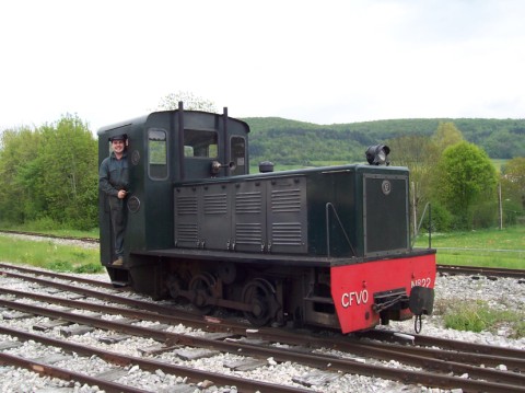

Celui la est aussi une transformation, ce n'est pas du numerique mais je peux scanner.
mai10 003 Affichage Web moyen.jpg (51.31 Kio) Vu 3566 fois

Eh bien il y a le 020 Jung, le 020 LLD-Deutz sur la photo ci dessus, le 020 Simplex et le 020 Poldi que j'ai presente en premier. Seul le Plymouth est reste en etat d'origine ou presque mais il n'appartient pas a l'association.
Tous sont des modifs pour mise au gabarit des voitures et balladeuses et une meilleure allure.

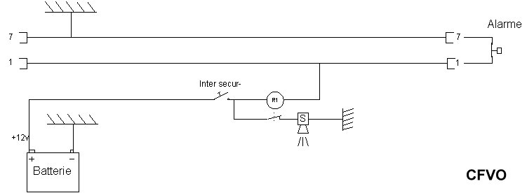

Tout autre sujet, nous aimerions trouver un electronicien pour nous faire un schema du systeme de securite de nos trains (reels).
Le systeme existe deja et fonctionne parfaitement mais il est realise avec des relais type automobile 12V.
Comme ces relais sont sous tension en permanence la batterie a tendance a se decharger un peu vite, donc une version transistors serait souhaitable.
Voila le schema actuel, il s'agit de remplacer le relais R1 par un transistor. La securite fonctionne par ouverture de circuit.

peux tu expliquer le principe du système ?? :D3

Un dessin vaut mieux qu'un long discours:
Voila, le systeme est mis en marche par l'inter, le relais reste colle tant que personne n'appuie sur un bouton d'alarme, en cas de coupure du circuit train la sonnerie retentit dans la loco.

Messagepar rail1435 » 07 11 2011 à 18:10
Combien d'ampères dans le klaxon? Après, je regarderai avec mes collègues.

Messagepar Elliot » 07 11 2011 à 19:22
Le klaxon en fait est alimente a travers un relais type auto 12V mais ici j'ai simplifie
