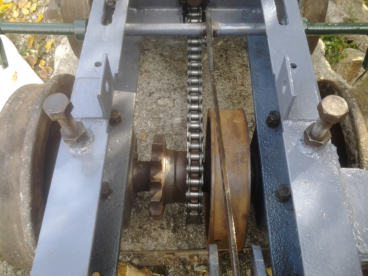

Mise en place ce matin de la chaine d'accouplement entre les 2 essieux, celle ci était absente, je soupçonne une incompatibilité avec l'essieu articulé.
On verra bien...
En parlant de chaine, étant obligé de la commander par 5 métres, je peux depanner pour les pas de 15,875 ( un reste du frigo, les 2 essieux sont accouplé) 19,05 et 25,04

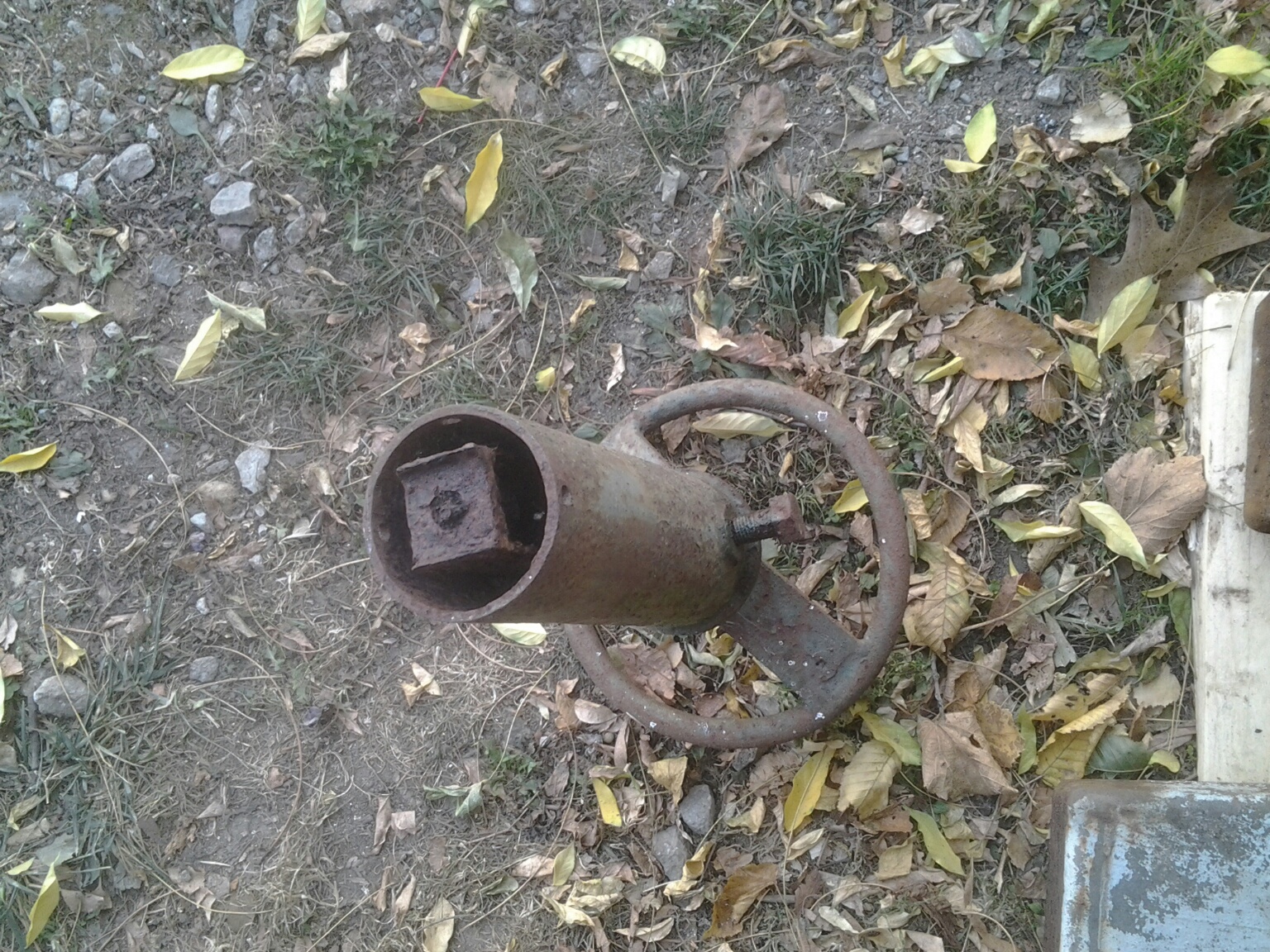

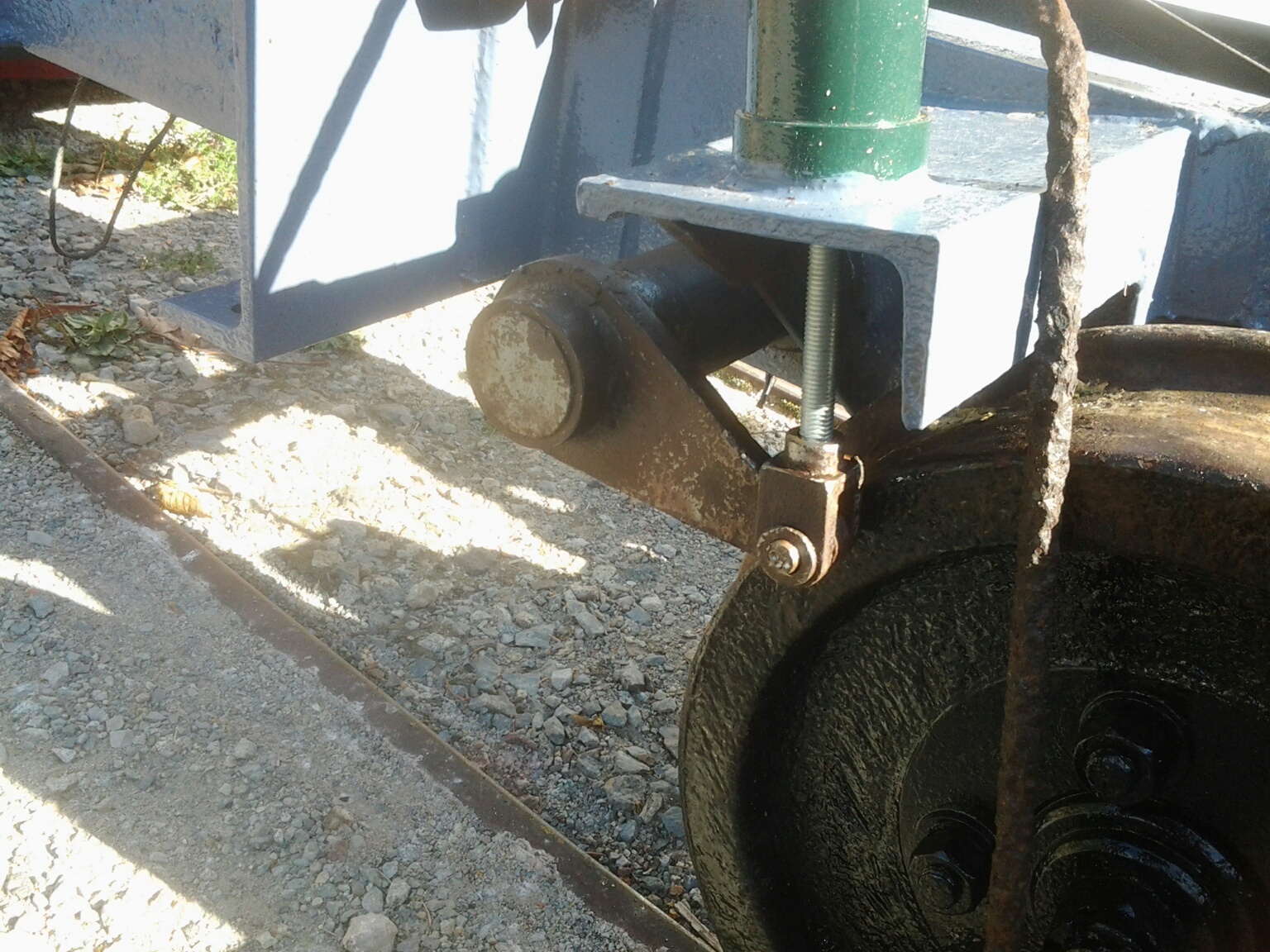

Le petit chantier du jour…
Les freins, ça peut servir!
Le système est simple et rustique, mais il faudra peut être le compléter.
Un volant prenant place coté droit, sur le tube soudé au chassis….( de la rouille, encore de la rouille)
entraine une biellette via un système vis/écrou ( l'axe déposé est à coté…il est tellement oxydé qu'il ressemble à dur fer à béton)
j'ai donc remplacé cet axe par de la tige filetée, mais il avait cassé net au raz de la chape, un coup de perceuse pour pouvoir souder la tige filetée solidement.

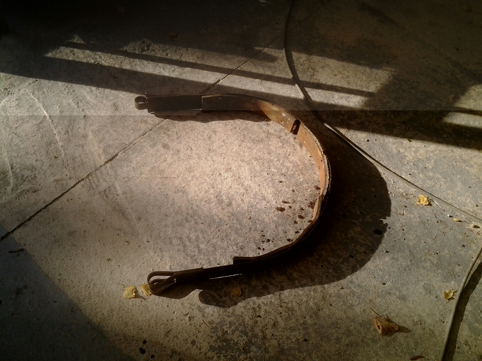

Reste le problème du frein à sangle, il semblait en bon état, mais il n'est pas récupérable.
Rien ne correspond dans le commerce, il va falloir en faire un à partir de bande vendu au mètre ( il fait 120 cm par 55 cm)

….120 cm par 5,5 cm
ou 1200 mm par 55 mm

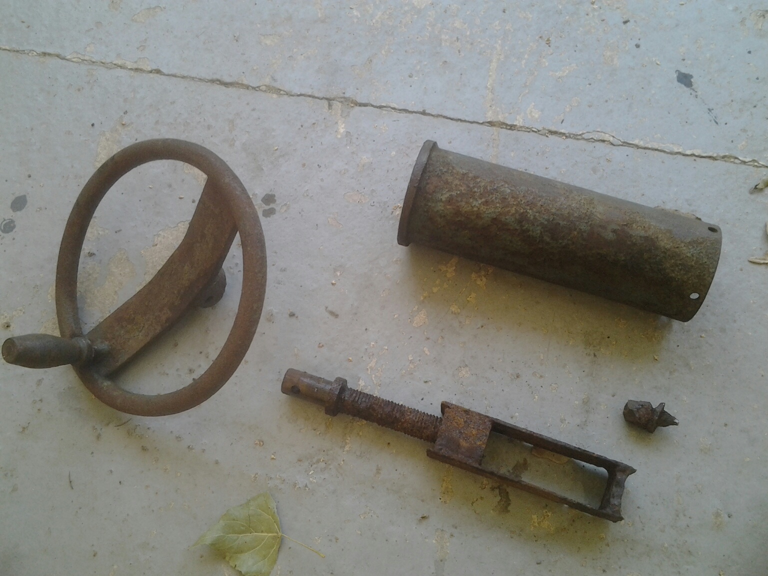

Le système de commande du frein démonté.
La Vis est HS, diamètre 24 !

pour ce qui est de la tige filetée de 24 je dois en avoir dans mes archives(il faut que je regarde) si tu en veux un morceau on peut s'arranger !

Il faut utiliser un filet trapézoïdal sinon cela va se bloquer à la longue.

je veux bien pour la tige de 24, la suite en MP
BG1000 a écrit:Bonjour
BG
Oui, mais ce que j'appelerais la "noix" a un filetage classique, alors ça va étre compliqué de changer de profil.
