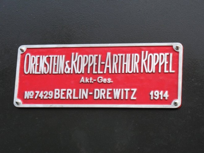

Messagepar FRANCOIS19 » 30 05 2016 à 00:16

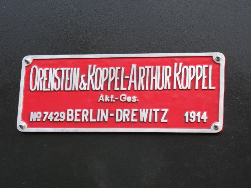

L'ennui de la photogravure pour des plaques, c'est qu'il est difficile d'obtenir un relief dépassant quelques dixièmes de mm, j'avais suivi la piste un moment pour des plaques constructeur mais ce qui m'était proposé n'était pas assez profond.
J'ai finalement fait couler des plaques par une fonderie spécialisée dans les métaux non ferreux: http://www.fonderie-nivet.com
Une autre solution est de voir ce que propose R. Bude (E.M.H. Bude Eisenbahnteile): http://www.emh-bude.de/
le problème est d'établir le contact...

Messagepar Decau88 » 30 05 2016 à 07:11
Coté plaques, il y a une fonderie de fonte en Haute Saône qui peut faire des repros à partir de modèles.
J'avais rencontré R. Bude aux Chanteraines il y a quelques années. Je dois encore avoir sa carte quelque part

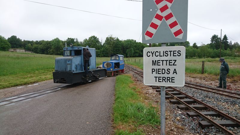

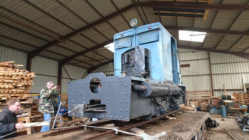

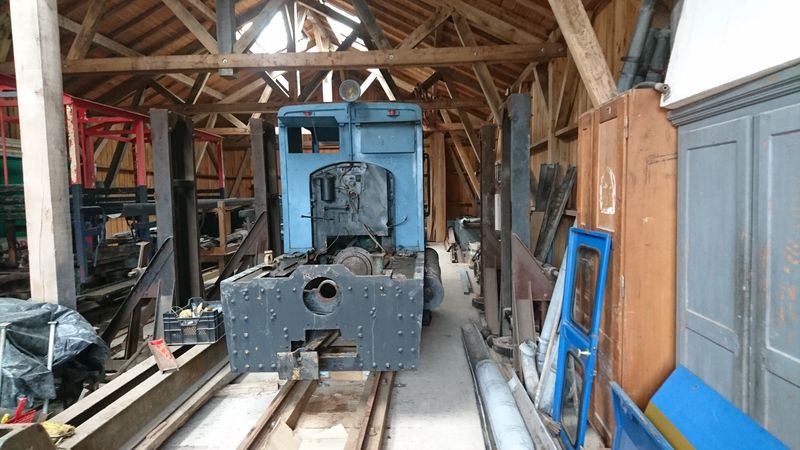

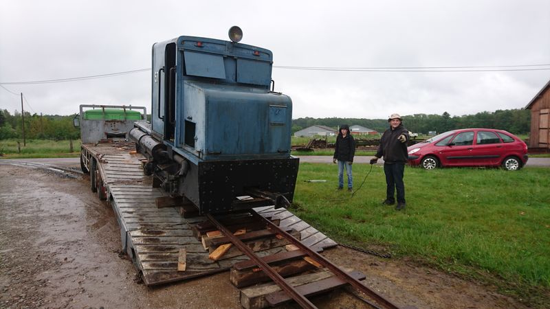

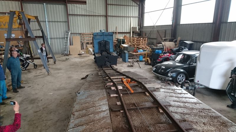

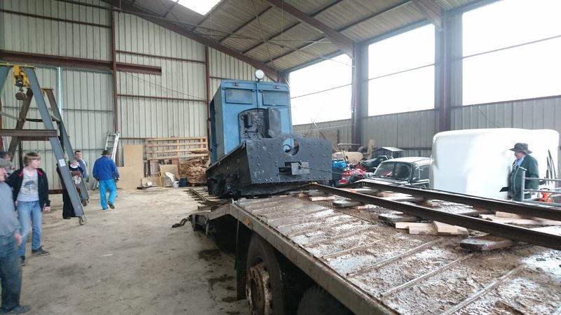

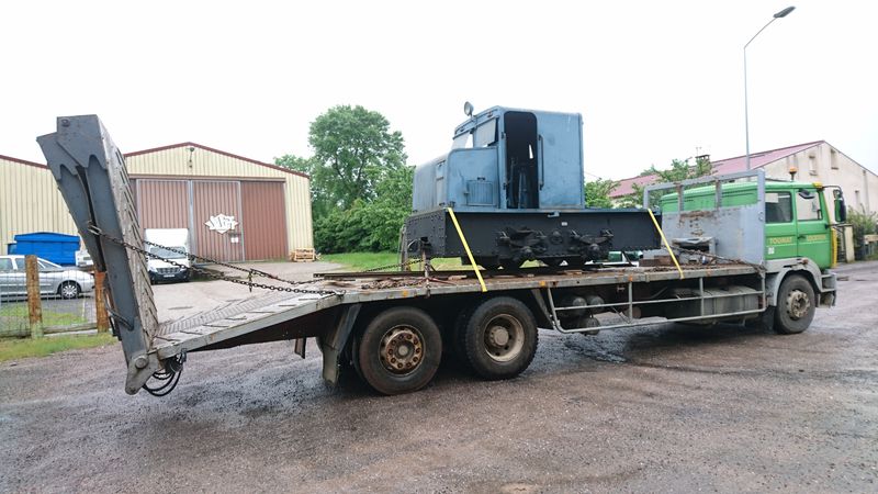

Lors du précédent chantier, nous n'avions pu rapatrier le Billard T75D abrité depuis plusieurs années dans un local voisin.
Cette opération a été réalisée hier.
En voici quelques vues:
Chargement
Transfert vers le dépôt
Déchargement
Premiers tours de roues sur nos voies

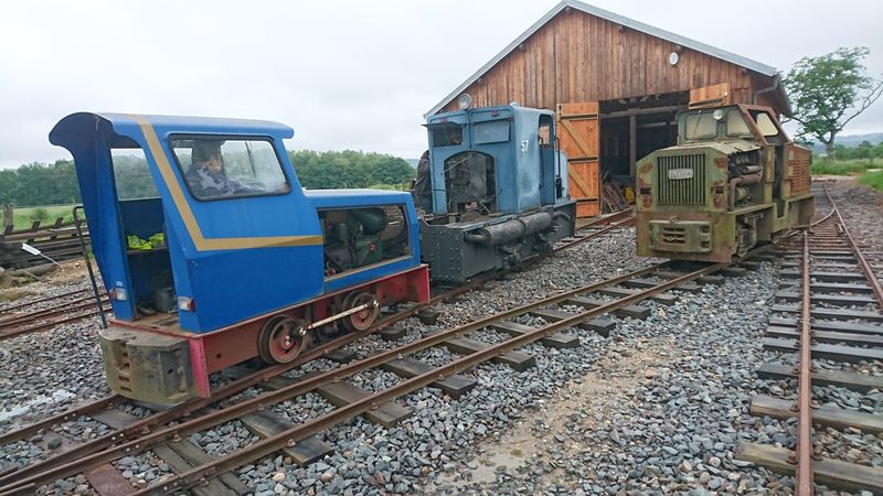

Les 3 locotracteurs de l'association
Ca y est, il est bien à l'abri dans le dépôt

Messagepar Saboul » 05 06 2016 à 22:42
encore du boulot en perspective !
Vous avez la mécanique ? moteur , transmission ....

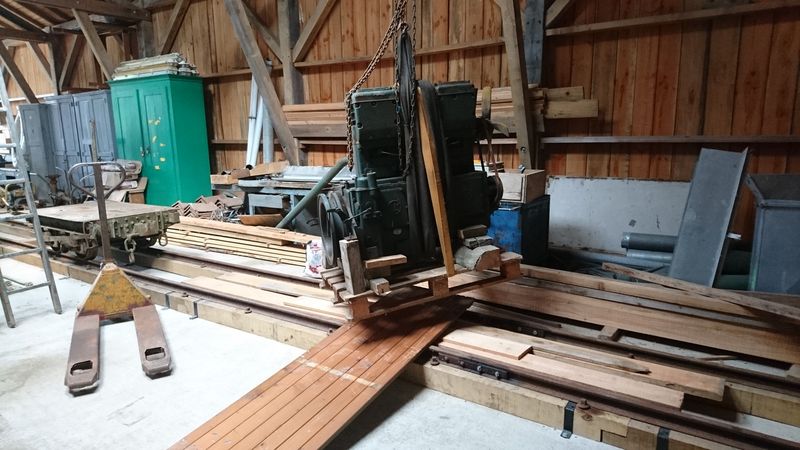

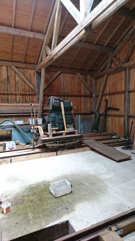

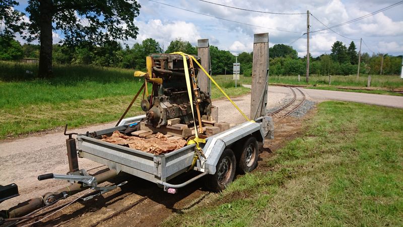

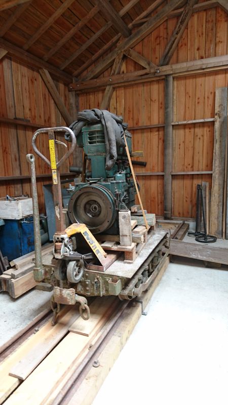

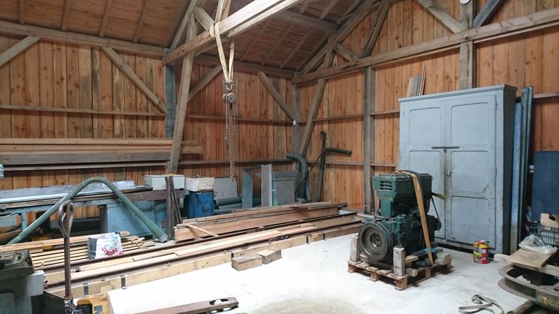

Aujourd'hui, c'était au tour du moteur du T75D de rentrer au bercail.
Arrivée par voie routière
Transport par voie ferrée
Déchargement
Ca y est il est posé
Adorateur de Pech Pech
Decau88
Messages: 1176
Localisation: Vosges - Epinal
Re: Train des forts
Messagepar Decau88 » 05 06 2016 à 22:49
Bonjour Msieur Saboul
Oui, on a tout pour le restaurer.
la boite de vitesse est nickel
Le moteur qui était dessus est grippé. Certainement suite au démontage des injecteurs et porte-injecteurs et à l'absence de bouchons. Du coup , l'humidité est rentrée dans les chemises. Et puis, il faut dire qu'il est resté un sacré bout de temps dehors.
Mais on a un moteur de rechange et quelques pièces détachées avec lesquelles on doit pouvoir le remettre en service. Mais ce n'est pas pour maintenant!!

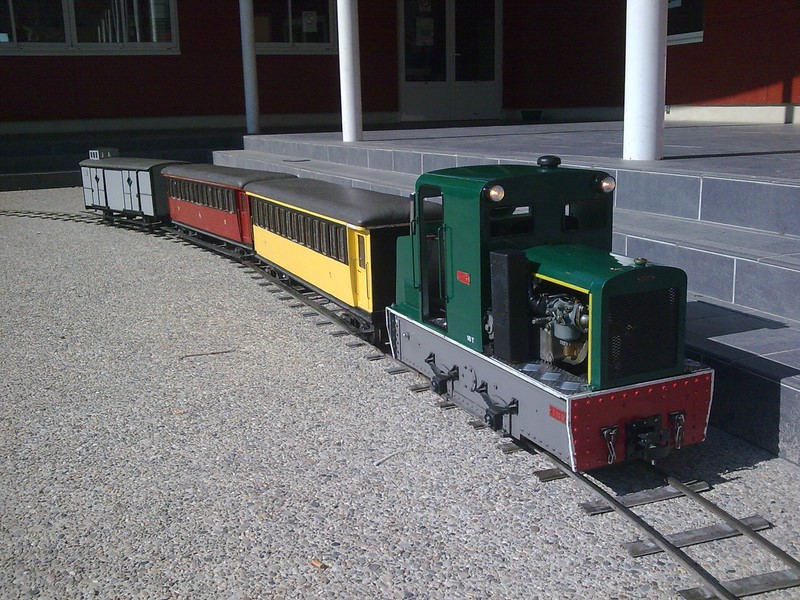

Une photo du mien en 5' attelé a une rame Vivarais
Il roule depuis 15 ans avec son moteur Honda de 3 cv
