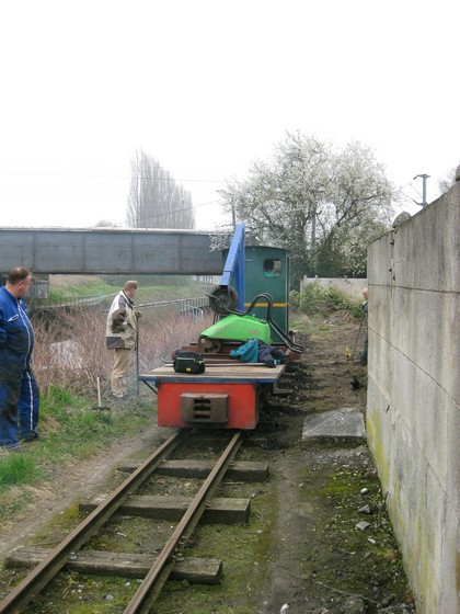

petite remontée pour montrer le wagon porte grue de St Amand !!!
train travaux.jpg (74.33 Kio) Vu 4330 fois
comme c'est un wagon de servitude, bien évidemment, je n'ai que c'ette mauvaise photo du bidule ! ce que je sais, c'est qu'on cale le wagon sur les rails avec des blocs de bois, on place 2 rampes, et la grue grimpe dessus !
si quelqu'un a d'autres photos, et surtout d'autres explications ! ;)

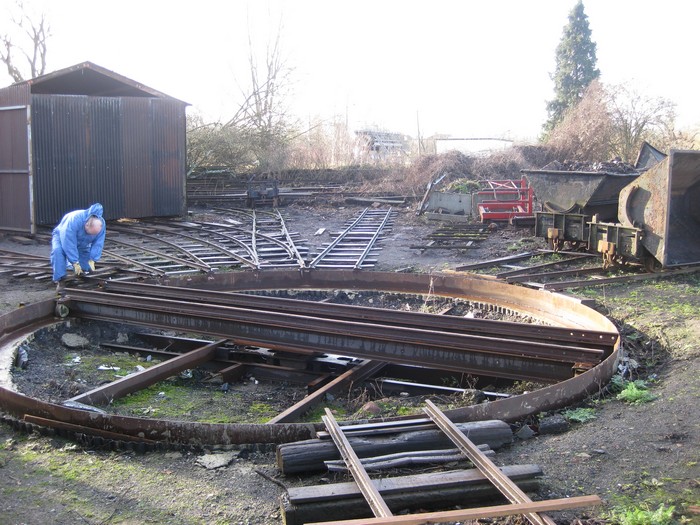

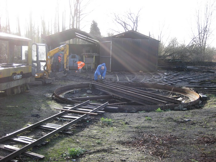

Après l'expo (très bonne fréquentation : une réussite) et sa chaleureuse ambiance .. on retrouve les frimas de février, les brumes, la pluie .. et le chantier de pose de la voie autour du pont tournant !
D9
un peu de chance quand même, le soleil est venu nous rendre visite ! et j'avais mon APN ... :ipb-251

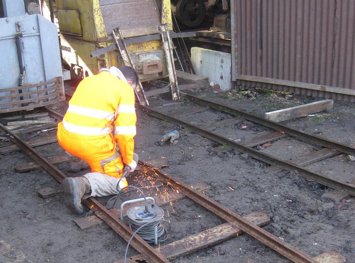

on voit déjà le travail réalisé : aujourd'hui, c'est la voie centrale de la remise de gauche
beaucoup de travail à la meuleuse : démonter les traverses pour courber les rails, affiner les pointes de rails qui viennent sur le bord du pont, recouper les traverses, et puis les rails !

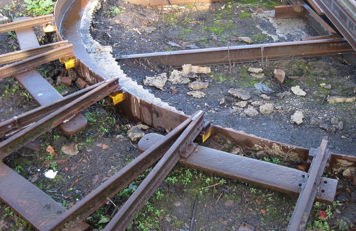

les trois voies de la remise de droite, déjà raccordées

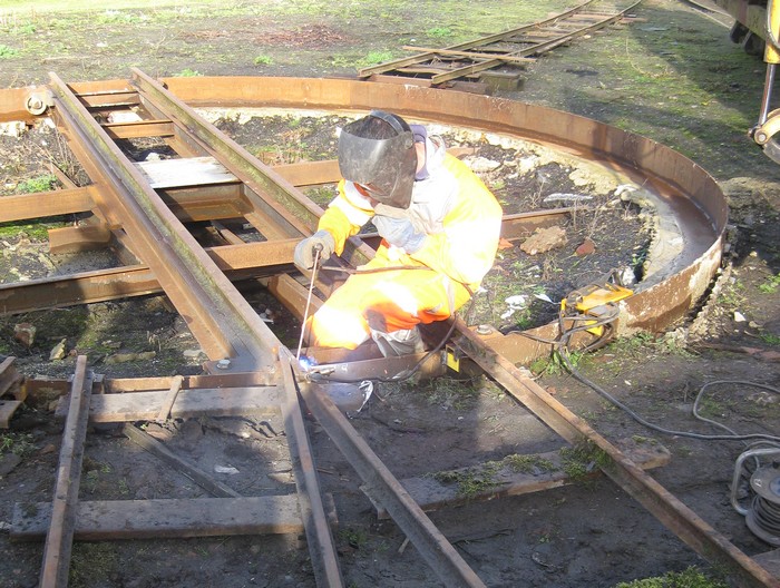

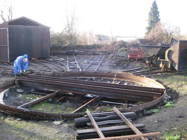

soudure des rails sur le bord du pont

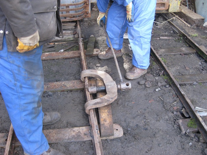

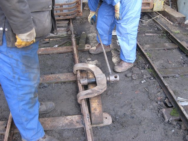

et puis cintrage des rails
tout est pret pour raccorder la voie au pont .. mais ce sera la semaine prochaine !! :F5

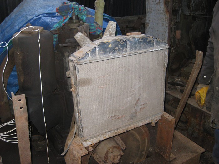

et puis, Fred a trouvé un radiateur de 403 pour le Peli poum poum !! :rod_coeur

Tout a été fait en coupons de voie portable ?
Messagepar pascal 59 » 04 02 2013 à 01:44
tout a fait !
coupons récupérés dans les differentes briquetteries de la région . ces coupons servent pour les voies qui serviront essentiellement de vois de stockage ,( le dépot gardant sa vocation premiere d'Atelier )
par contre , les voies (principales) devant supporter le matériel lourd (vapeur par ex) seront raccordées en 20kg/m comme sur le pont.
