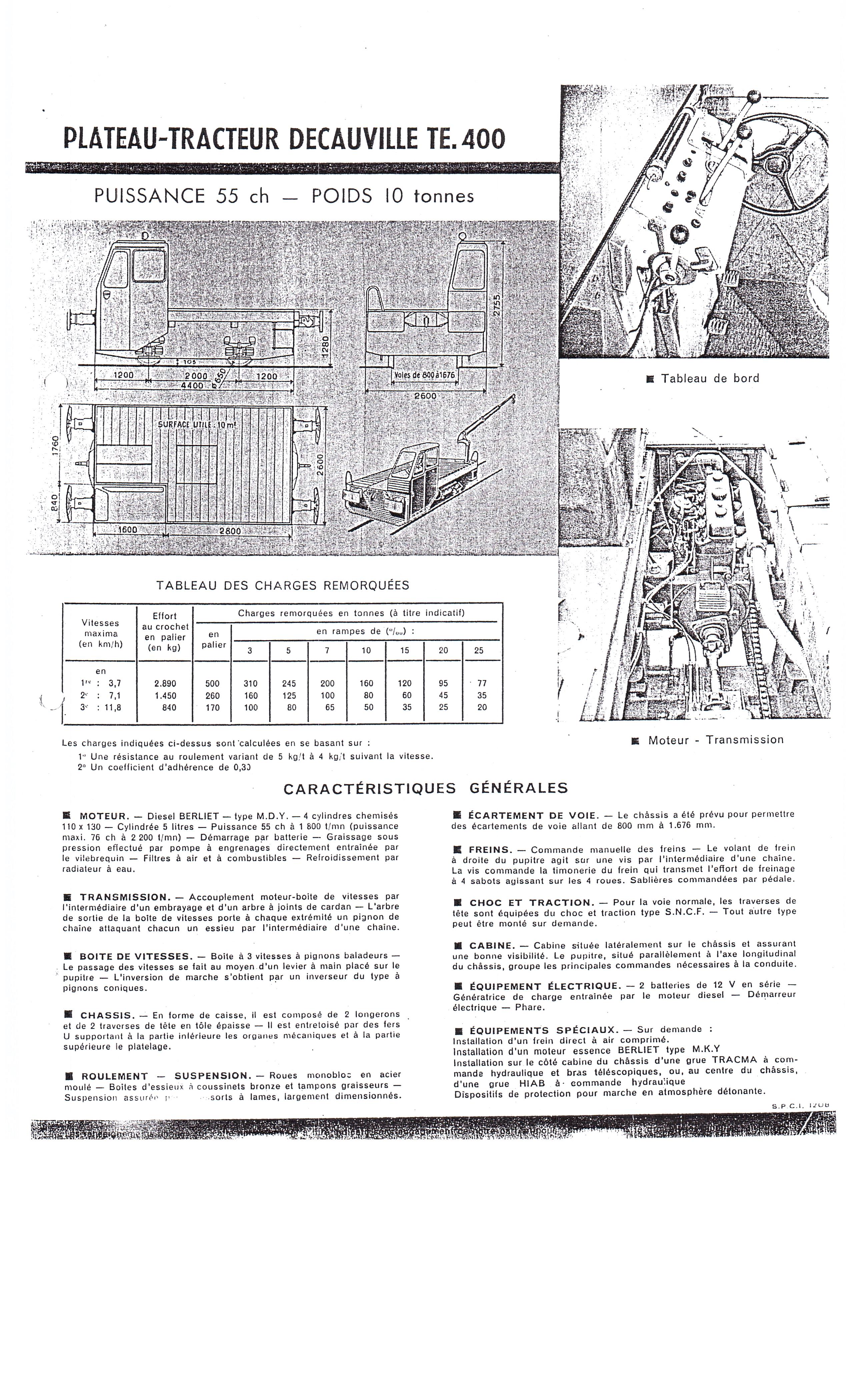

Messagepar TDS » 24 04 2014 à 18:44
:maitre:
Pour répondre aux inquiétudes!!!...
On ne l'aurait pas pris si c'était trop compliqué, et franchement après auscultation, les plans confirment la facilité de changer l'écartement. Il faut juste des sous (7000 euros) pour sortir les roues, usiner l'essieu et à la presse remettre les roues au bon écartement.
Messieurs on prend tout, les espèces, les chèques, les dents en or, les lingots, on ne sera pas bégueules!!!!
Et on vous paye un coup de cidre de Crèvecoeur en prime!!! :(

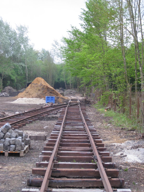

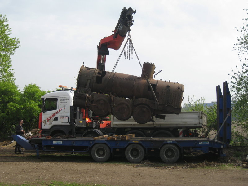

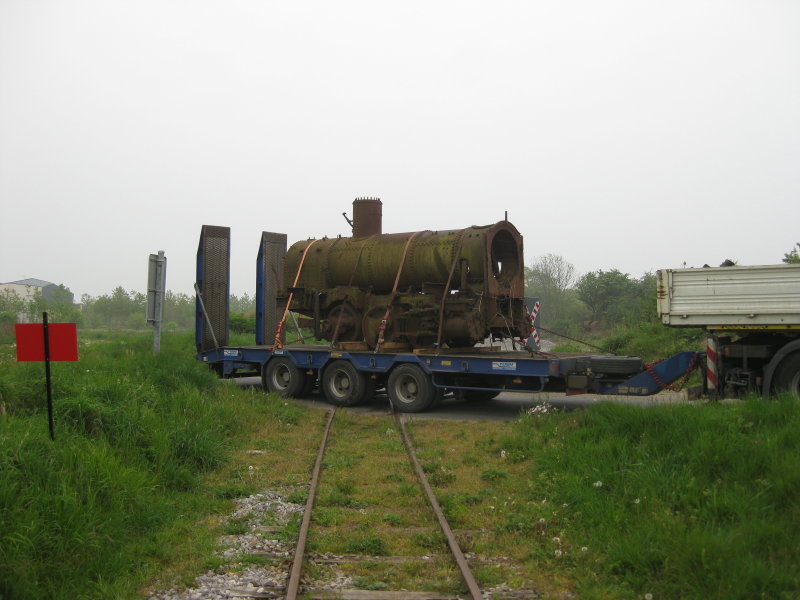

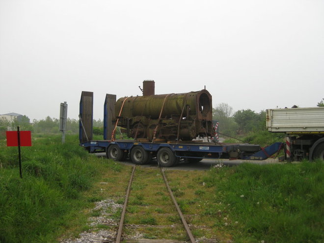

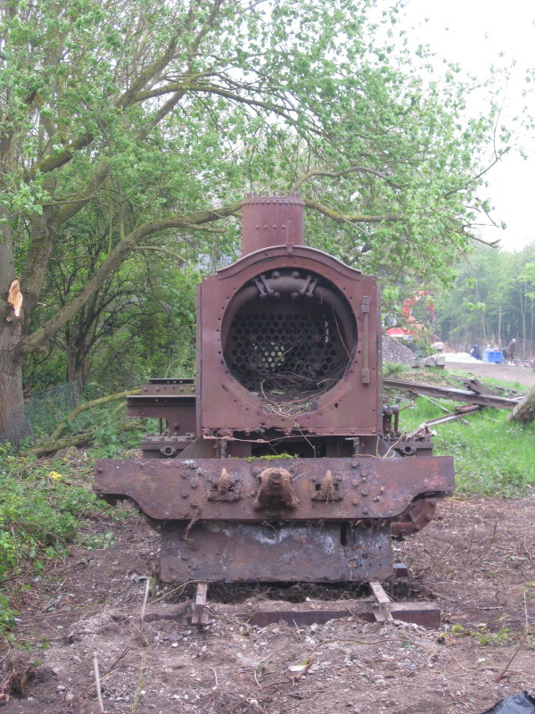

Messagepar TDS » 27 04 2014 à 19:13
:maitre:

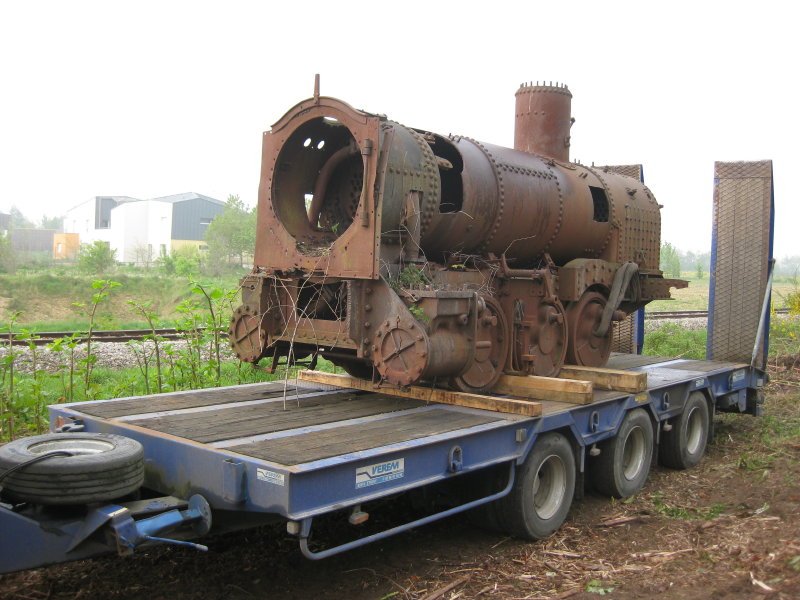

On commence par quoi? Vu que le WE a été riche! Bon on y va, vendredi 8 heures chargement de la 031 t Schneider ex Côte d'Or, à Saint-Valery sur Somme destination Crèvecoeur 110 kilomètres plus à l'intérieur des terres.
Prête au départ

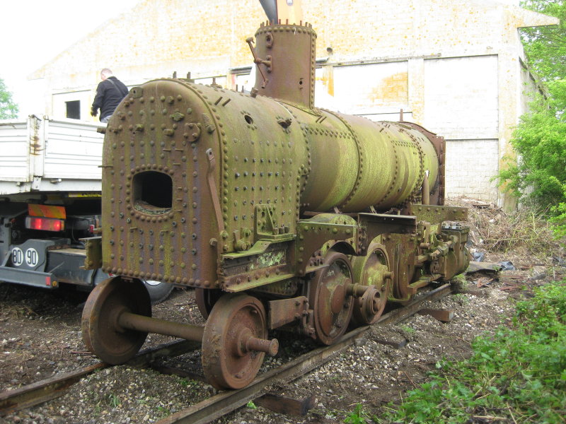

La voie ou elle stationnait avec ses voisines

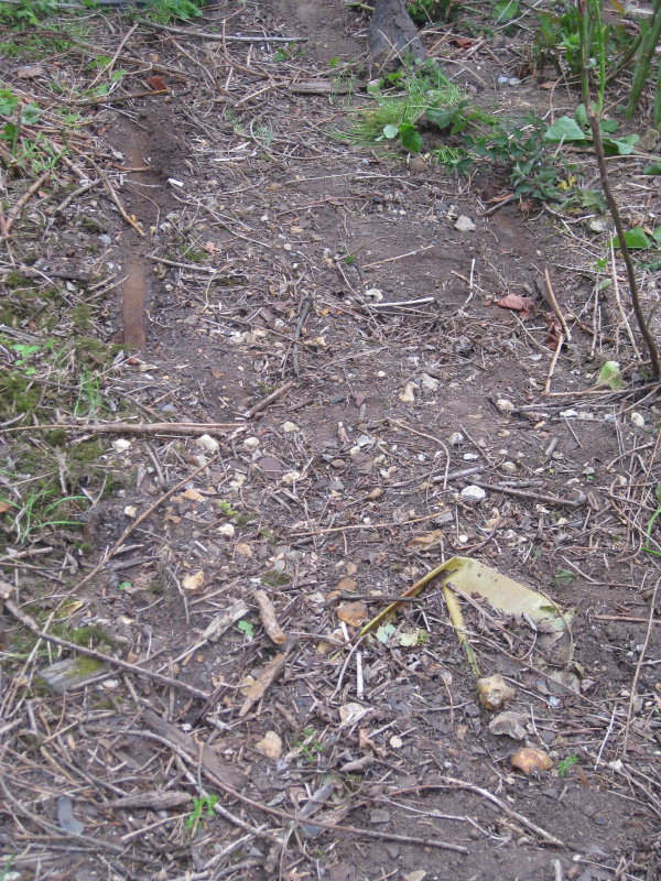

On coupe à niveau la voie du CFBS!!!

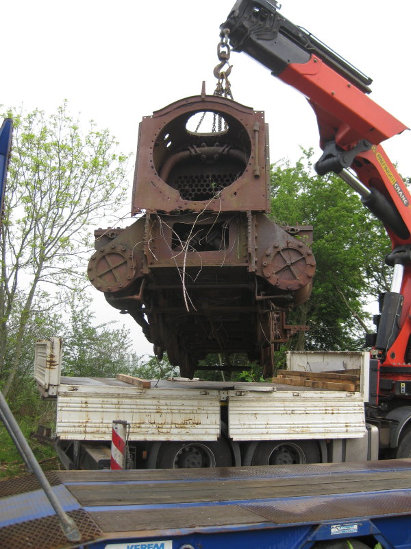

Déchargement à Crèvecoeur
Voilà pour commencer!

C'est donc la première machine à Crèvecœur-le-Grand? En tout cas ça doit faire un moment qu'elle a été sur des rails pour la dernière fois.

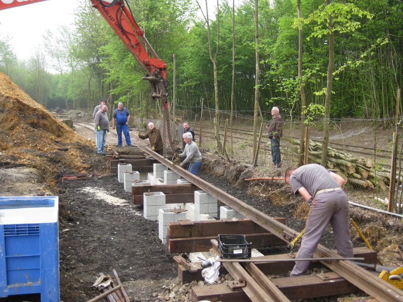

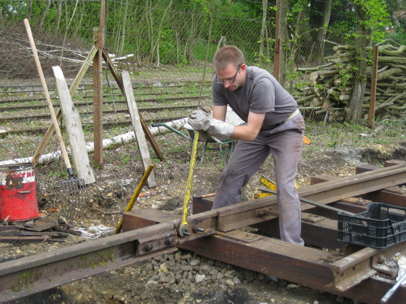

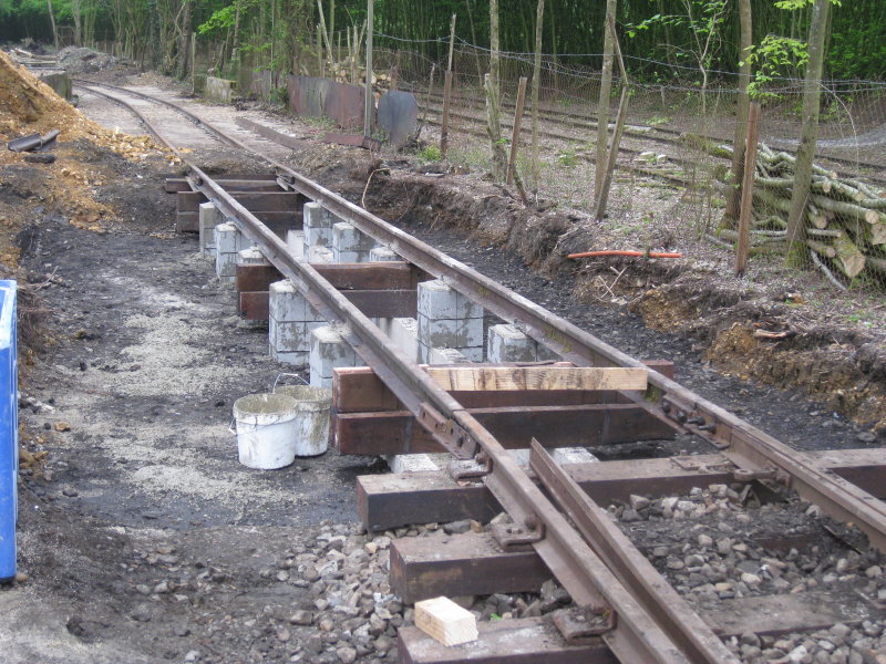

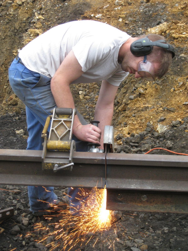

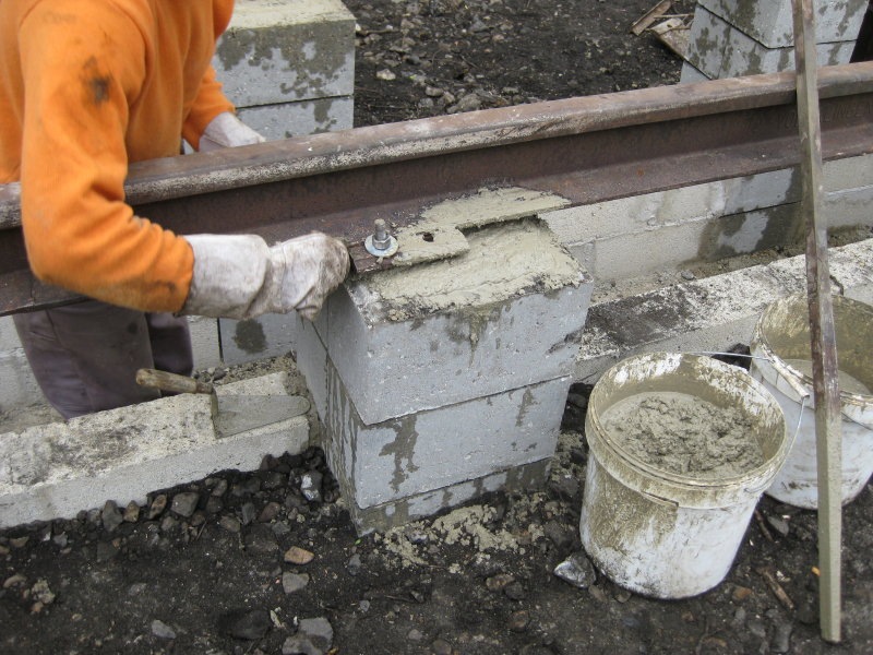

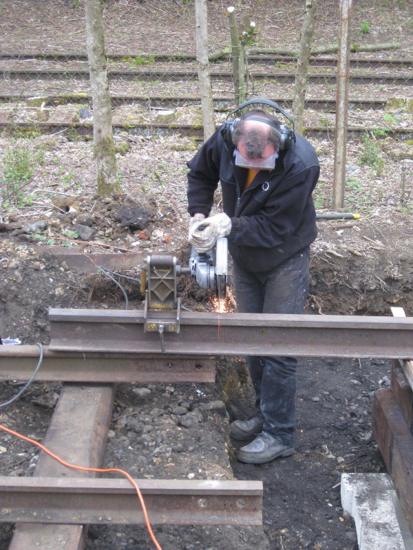

Messagepar TDS » 27 04 2014 à 19:31
:ipb-251

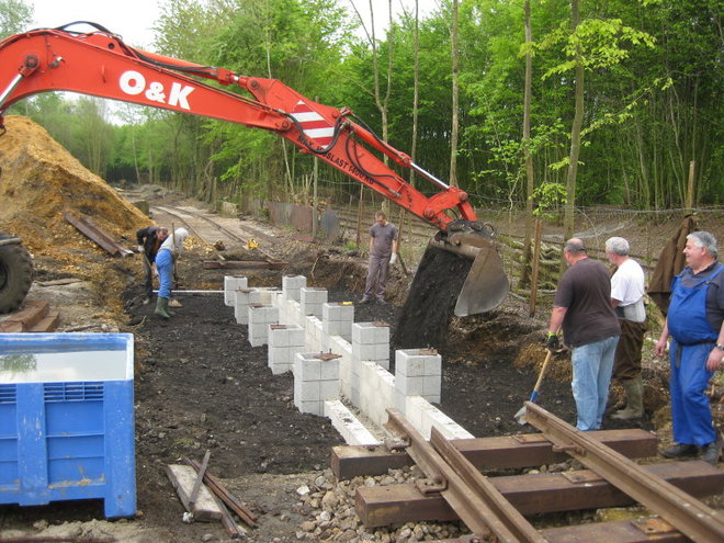

Encore nous!
Les travaux sur la fosse ont bien avancés, avec le scellement des rails en 50 kg sur les poteaux.
Tout d'abord le remblaiement des côtés de fosses sur lesquels seront coulé une dalle en béton.
La mise en place des rails
Eclissage à un bout
Mise à longueur à l'autre extrémité plus d'une heure par rail (galère!!!)
Scellement sur les poteaux
A 18 h 45 c'était fini.
La continuité de la voie est définitivement réalisée.
