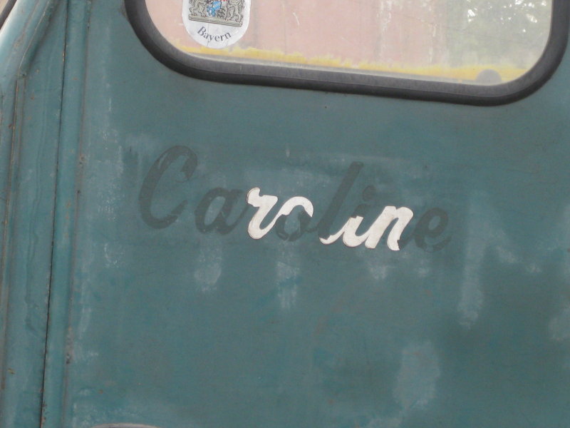

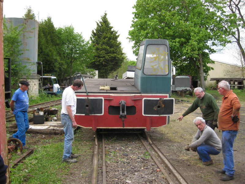

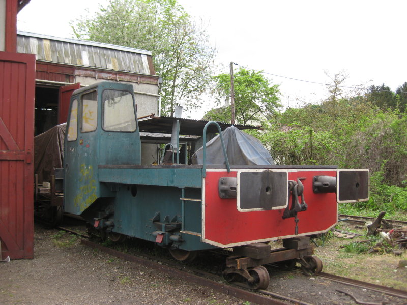

Messagepar TDS » 23 04 2014 à 20:47
:maitre:
Caroline est arrivée!!!
Elle sera mise en voie métrique, espérons quelle sera ainsi moins dangereuse pour ceux qui se trouveront sur sa voie!... :rod_mdr2
Merci à la famille Tautenberger, la mine de la petite Rosselle à Panama et Pierre Verger.

Messagepar Kazh du » 23 04 2014 à 22:22
Je ne sais plus où j'ai vu ce genre d'engin...je me demande si ce n'était pas sur le CFHQ :F9
Bel engin pour travailler sur les voies #B6
Re: Le MTVS
Messagepar pelican » 24 04 2014 à 07:34
facile à faire passer en voie métrique ??? :D3
Messages: 50733
Re: Le MTVS
Messagepar 130T » 24 04 2014 à 08:30
C'est quoi ce bel objet ? Une draisine ?

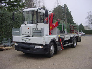

ça tient plus du wagon plat motorisé #B5
A la limite c'est une adaptation des camions Porte fer à cabine centrale pour le transport de matières longues
Camion porte fer

Messagepar mtvSncf » 24 04 2014 à 10:51
pelican a écrit:facile à faire passer en voie métrique ??? :D3
Ben visiblement ça se fait. #B5
130HSP a écrit:ça se met aussi en VM
[ [url=http://sm1.photorapide.com/membres/235/photos/h89lm4.jpg] ][/url]
D'après nos mécanos c'est réalisable à condition de faire décaler les roues sur les essieux. Donc première étape, sortir les essieux pour les envoyer dans un atelier qui possède une presse qui va bien.
Ensuite viendra la modification de la timonerie de frein, puis l'attelage et le tamponnement ;)

Messagepar Didierd » 24 04 2014 à 13:21
Kazh du a écrit:A la limite c'est une adaptation des camions Porte fer à cabine centrale pour le transport de matières longues
Il ne faut pas trop se fier aux apparences.
Pour le camion à cabine centrale, la comparaison s'arrête là car cet engin est quand même un peu plus costaud qu'un véhicule routier.
Comme son nom l'indique, le locotracteur Decauville TE 40 est un véritable véhicule ferroviaire avec un châssis "taillé dans la masse" pour respecter les normes de résistance à la compression et à la traction.
Rien qu'en voyant les photos, on sent que ça respire la santé tout ça !

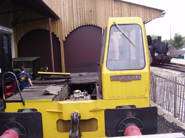

Messagepar Kazh du » 24 04 2014 à 14:38
Quand je parlais d'adaptation c'est plutôt imagé....je me doute bien que le Decauville est taillé dans la masse par rapport au camion.
Par contre je savais bien que j'avais vu ce genre de "brouette" quelque part....et c'était bien au CFTHQ (j'avais oublié le T :oups2: mais comme je préfère le café :sortie )
Decauville au CFTHQ 07/2007
Et avec les entrailles de la bête
motorisation Decauville au CFTHQ 07/2007
Je pense qu'une fois mis en métrique ce sera un magnifique outil pour effectuer des manœuvres et transporter du matos sur zone. #B6

Messagepar 020 n°15 Corpet-Louvet » 24 04 2014 à 17:18
pour la passer en métrique ... cela ne se fait pas comme ça, juste en métant les essieux en ecartement 1m, il faut adapter beaucoup de chose
