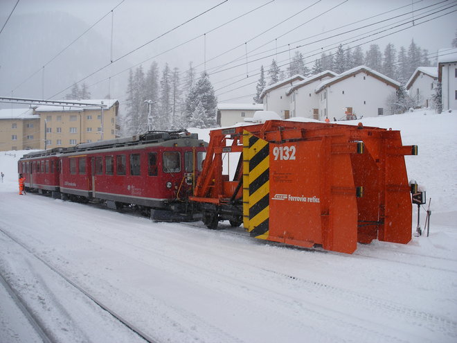

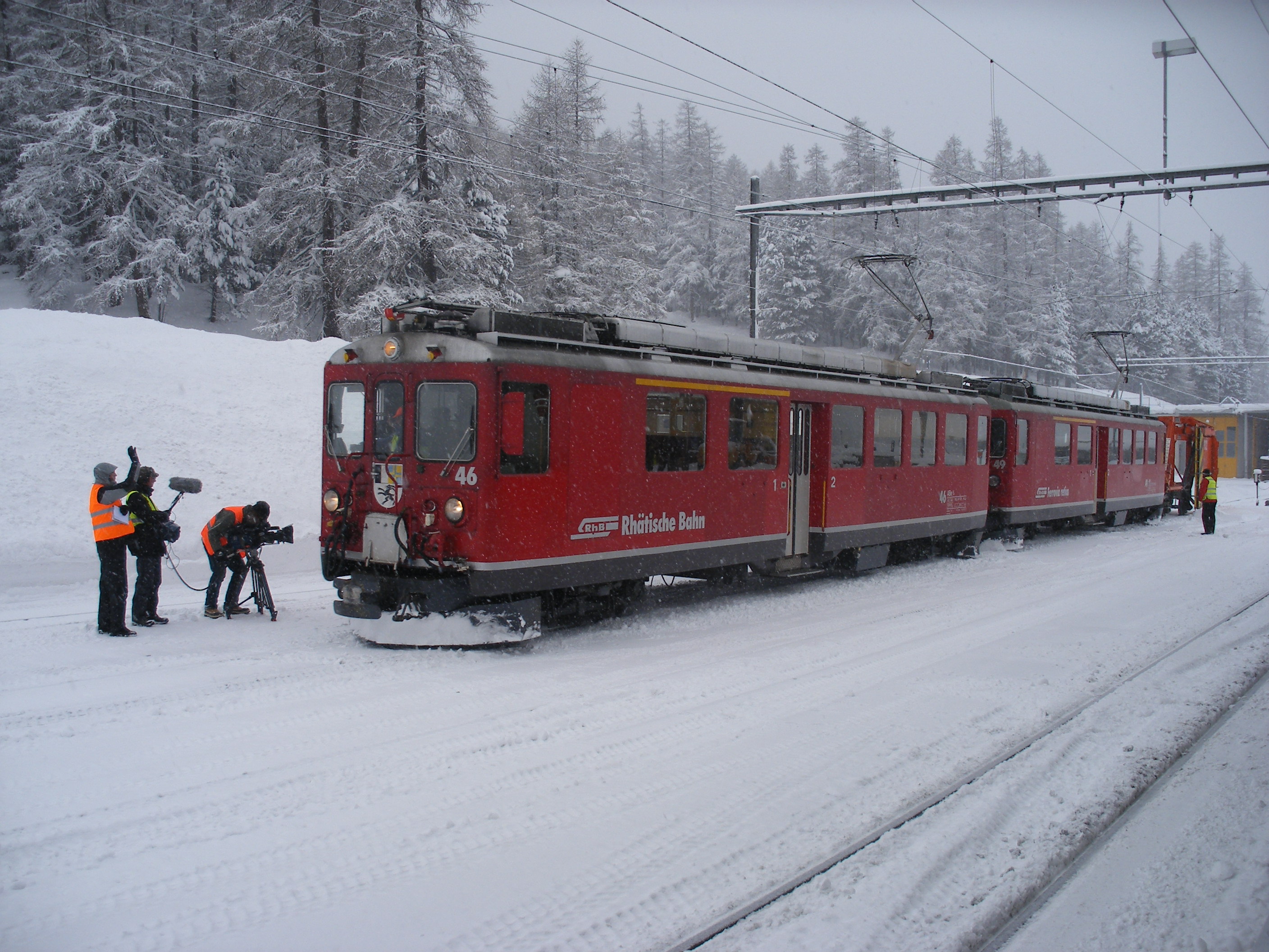

J'en ai d'autres C7 ! Une un peu plus calme mais dans le même climat : Les automotrices ABe 4/4 N°46 et 49 ( dont la série a commencé à disparaitre :cry: ) sont en charge du train spécial qui transportera les candidats au voyage du " dampfschneeschleuder " ( si faute " dort taux gras fe " :H1 , merci de reprendre , pas facile de taper un moooooooooot en mode-mitraillette :rod_siflet ) ... Bizarre , il y a comme un petit quelque chose attelé derrière :humm ...

C'est un chasse neige inversé, c'est pour racler les murs de neige et la ramener au milieu de la voie. Tu augmentes la largeurs de passage et permet d'avoir un peu de travail pour le turbine du chasse neige...

Bonne observation #B6 ! C'est la racleuse ( et non pas la raclette - bande de gourmands - quoi qu'avec toute cette neige :rod_siflet ... ) hydraulique N°9132 équipée de volets mobiles pouvant atteindre une envergure de 6m pour abattre ces fameux murs de neige cités . C'est un exemplaire unique modernisé qui était auparavant à commande manuelle . La présence d'un employé se tenant avec une pelle au centre de la racleuse est possible pour s'assurer du bon rabattement de la neige au centre de l'engin spécial ( Pélican , candidat ? :rod_siflet ) .

Hé oui! quand il y a trop de neige, il faut pratiquer des élargissement! et ce wagon en est un bon exemple.
Mais de nos jours, les nouveaux X rot devraient s'en charger facilement.
Nous concernant sur le MBE, le cn4 fait ce travail en déportant la cuve de 55 cm ( plus l'ouverture des volets.)

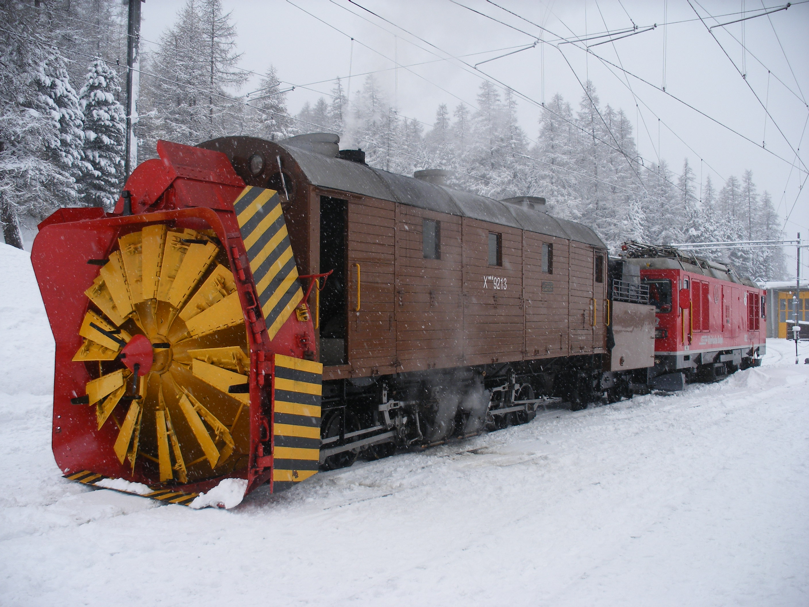

Merci pour ces vidéos Rail cassé , celle ancienne est originaire d'un film qu'il est possible d'acheter à bord du Bernina-Express ( dont version française ) . Impressionnant le nouveau " Pac-Man " des RhB ! Il a vraiment un appétit vorace pour toute cette neige et ce avec diverses positions de dégagement #B6 .
Bien que déjà mis en ligne par d'autres contributeurs , je ne peux pas résister à poster une autre photo de " l'ancetre " mais toujours aussi fonctionnel et aux petits soins pour les deux sorties annuelles programmées chaque Hiver entre Pontresina et Alp Grüm . RE-voici le célèbre Xrot 9213 quasi prêt en gare de Pontresina :D avec sa précieuse auxiliaire bi-mode .

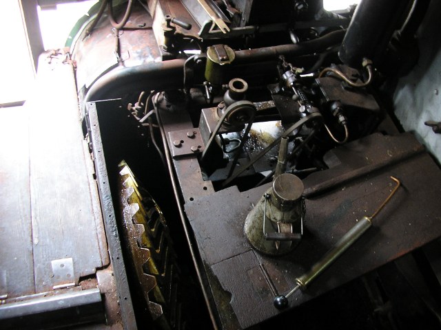

Au passage, voici à quoi ressemble le mécanisme du chasse-neige à vapeur :
Un moteur caché dans la caisse
Cet engrenage conique est monté sur l'axe de la turbine :

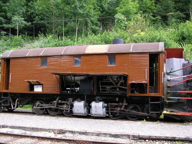

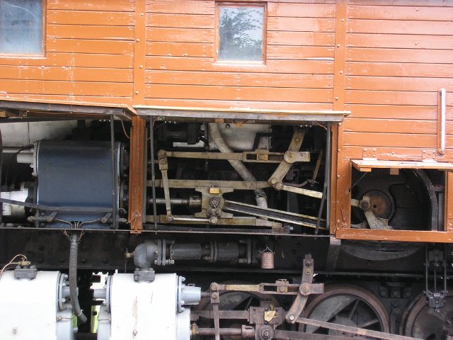

Oui , c'est le grand frère Xrot 9214 préservé statique par le Blonay-Chamby :D et repeint comme celui fonctionnel des RhB . Bien que statique , le BC l'a équipé d'une conduite qui permet grâce à de l'air comprimé de faire tourner ses auxiliaires de déneigement et ainsi expliquer aux visiteurs le fonctionnement de la bestiole par les trappes ouvertes #B6 .

Bicabine a écrit:Superbe :rod_coeur

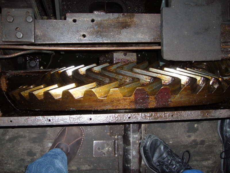

Vais te faire rire, mais avant il faut que je retrouve cette photo!!!! :rod_siflet

Pour apprécier la taille du pignon d'entraînement de la turbine ( A gauche, ce sont mes petits pieds ). :rod_mdr2
