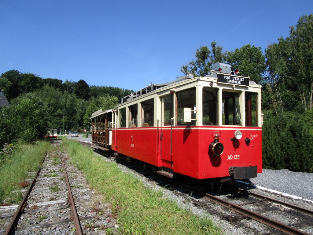

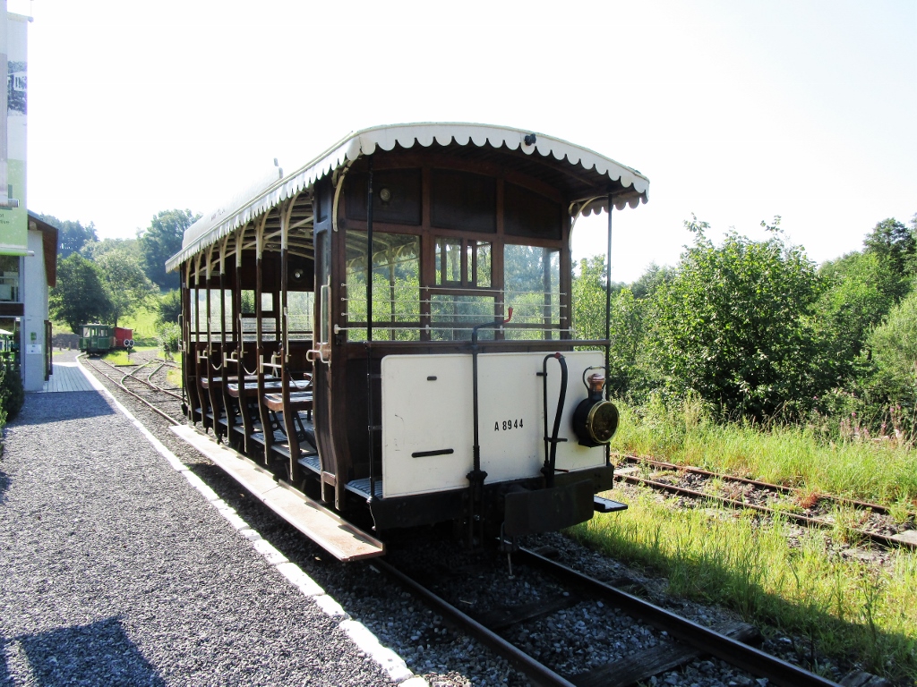

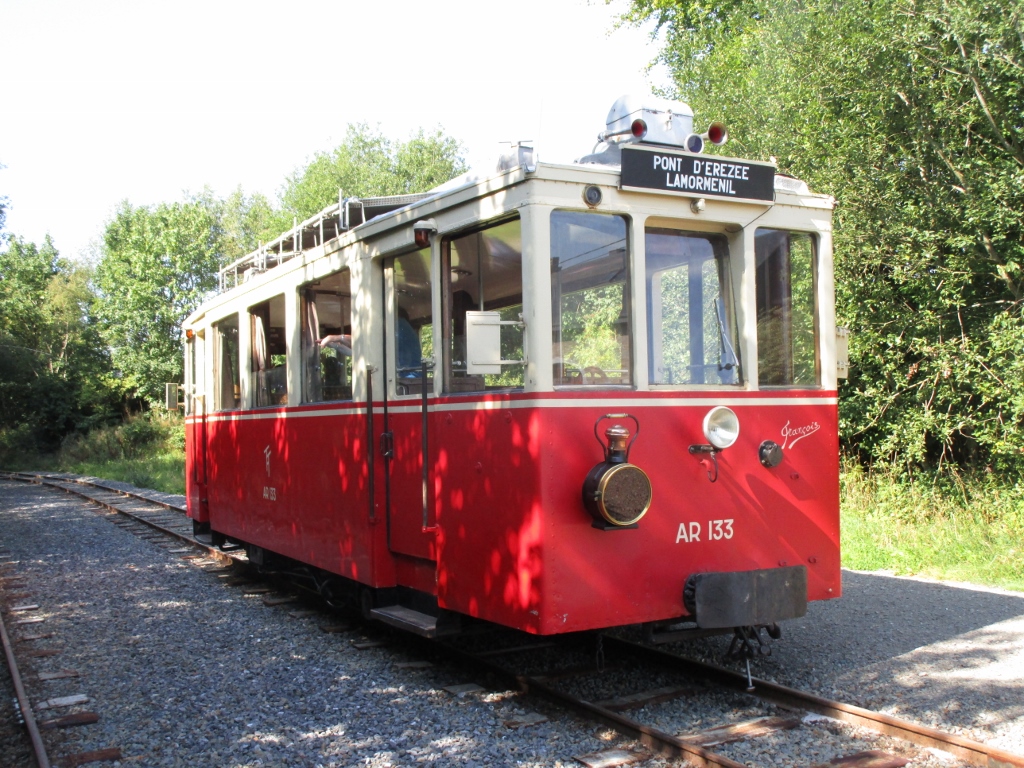

Messagepar Le lampiste » 24 08 2015 à 15:10
Petite visite au TTA pour découvrir le prolongement vers Lamorménil, dont on parlait déjà lors du premier voyage en juillet 1966: 49 ans d'attente récompensés ! :ipb-251
Une bonne occasion pour découvrir de superbes paysages, une voie parfaitement dressée avec ses rails d'origine et aussi l'occasion de "promener une lanterne" :H1
