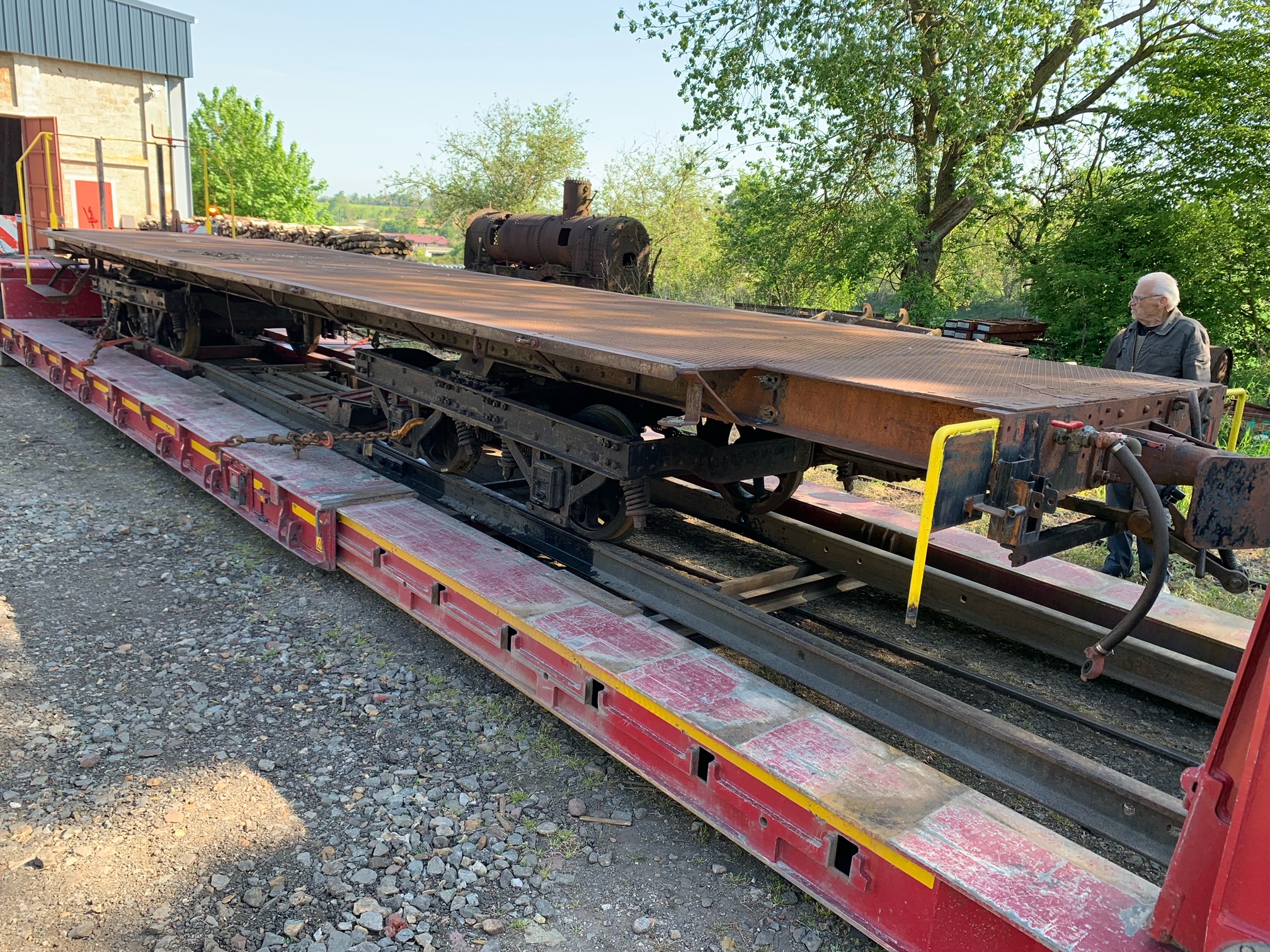

Pour la voiture Jura c'est déjà fait on a récupéré un châssis suisse qui servait aux travaux sur le Nyon Saint-Cergue surnommé "Georgette". Il est arrivé il y a un an et demi de mémoire.
Mais pourquoi pas un autre pour les boggies celà devient rare!...

Messagepar panama » 16 12 2023 à 15:36
Le gars derrière la wagon, ce ne serait pas notre regretté collègue ?

Merci à TDS pour son message. Le plat surnomé Georgette est l'ancien RKLM 25, ex voiture C 25, série C 24-25, construite en 1930 par le N-St-M du fait de la pénurie de voitures voyageurs à l'époque. La B 25 est construite à partir du plat L 41 ( série L 40 à 43, SIG 1913). La B 26 à partir de p'èces de réserves.
Ces voitures étaient appelées les "Jacquelines" du fait du nom de la fille du directeur.
En 1948 pour la 25 et 1950 pour la 26, elles recoivent des bogies ex-CF vicinaux .
En 1978, la B 25 est transformée en wagon plat RKLM 25
L'autre voiture, la B 26 a été transformée en 1976 en wagon XK 108 et affectée à l'entretien des lignes aériennes. Le wagon supportait un camion à tourelle issue de la CGTE (compagnie genévoise de tramways électriques). Ce camion a été récupéré aujourdd'hui par l'association AGMT.
Source :Livre Compagnie du chemin de fer Nyon-Saint Cergue-Morez, 1988 BVA, auteurs Michel Grandguillaume, Jean Louis Rochaix assisté d'Anette Rochaix, Gérard Hadorn, Sébastien Jarne.

Messagepar TDS » 17 12 2023 à 12:21
panama a écrit:Le gars derrière la wagon, ce ne serait pas notre regretté collègue ?
Olivier
Tout à fait c'est bien Robert qui a été le premier membre de Crèvecoeur et du secteur à adhérer au MTVS vers 2014/2015. Lorsqu'il a appris que l'on refaisait la voie en gare, il a dit si ils y a des dingues qui reposent la voie il faut que j'en fasse partie!!! :rod_coeur
Il était en plus historien local a participé à des livres sur Crévecoeur et autres aux éditions Delattre. Toujours l'appareil photo à portée de main avec une immense collections de clichés anciens, sur tout le secteur mais également des vieux documents...
Super membre ce Robert, il a participé au changement de moteur du Corse comme on dit chez nous, a mis en route avec l'équipe le moteur de l'ABH et j'en passe. c'était un ancien conducteur de camions.
