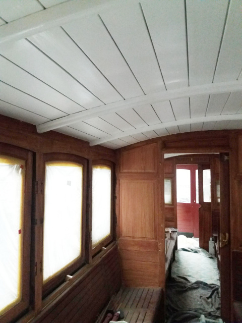

Cher tous,
Aucun problème "historique", la fermeture des plates-formes semble avoir eu lieu dans les années 30, les tôles de plate-forme ont reçu une couche de crème à leur construction, comme sur les autorails, le bois vernis alterne avec le métal peint.
Il s'agit plutôt d'une restauration "années 1930" - "autorail".
Lors du décapage des intérieurs,nous n'avons découvert qu'une seule couche de couleur sur les boiseries intérieures.
Il nous a semblé que c'est le nouveau propriétaire (la remorque servant d'abri de jardin à partir de 1955), et non la SNCV, qui a badigeonné cette épaisse couche de peinture sur les boiseries (de mauvaise facture d'ailleurs).
Un autre élément qui semble confirmer ce qui précède: certaines surfaces étaient peintes en rouge, directement sur le bois. Ce qui n'est pas du tout vicinal.
Après décapage minutieux par nos soins, les boiseries intérieures se révèlent intactes et superbes.
Elles seront donc vernies, ainsi que les sièges.
Note: la variété de pitch pin utilisée en 1893 est aujourd'hui assez rare et de qualité.
Ses veines sont fines, en alternance claires et sombres et renferment beaucoup de résine, ce qui est une excellent repoussant pour les insectes, vers et autres parasites.
Un vernis léger et transparent valorisera ce bois particulier.
Les trois portes coulissantes seront également vernies, ce qui permettra de mettre en valeur leurs divers appareils en laiton resplendissant (serrures et poignées, renforts d'angle, visserie, ...)

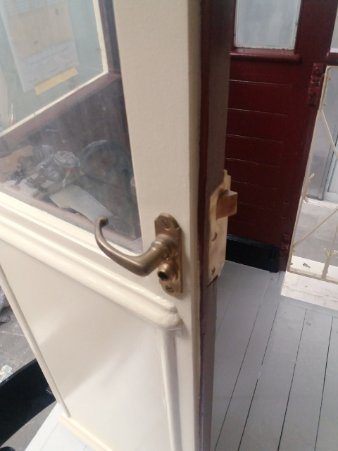

Cher tous,
Notre peintre a plié bagage. Il posera cet été les matricules, écussons et autres détails.
Les vernis intérieurs seront également mis en oeuvre cet été.
En attendant, le travail est mis sous cocon.
Dès que possible, c'est à dire dès que les activités bénévoles seront autorisées, l'équipe de TRAMANIA se chargera de cette finition.
Voici les photos des derniers jours, la dernière date du 30 avril.
Le travail réalisé est remarquable de finesse.
Un travail de près de 15 ans s'achève. En voici l'illustration
Philippe DUSSART-DESART www.tramania.com

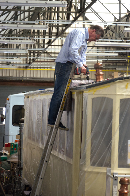

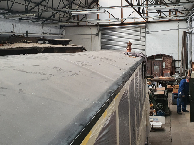

Cher tous,
Après avoir terminé la couverture du toit, voici le montage des cheminées.
Les authentiques cheminées SNCV trouvées dans une brocante
Il faut encore tendre ici et là la couverture du toit (EPDM garanti)
Salutations,

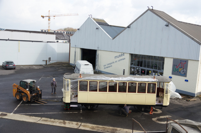

Cher tous,

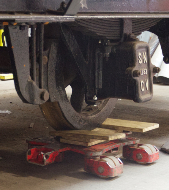

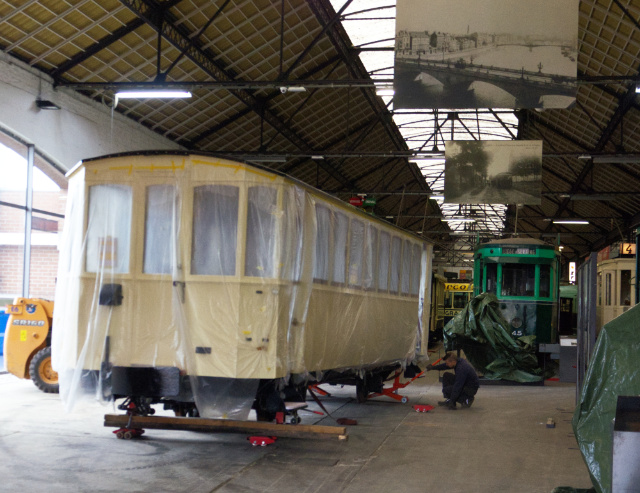

Ce vendredi 26/2, la remorque SNCV A.1584 a rejoint la partie exposition du Musée des Transports en Commun de Wallonie à Liège.
Les essieux de la remorque, restaurée par Tramania asbl avec votre soutien ont d’abord été placés sous des crics et puis déposés sur des rouleaux afin de permettre un ripage initial.
Remise sur ses roues, elle a roulé +/- 40 mètres sur la dalle de béton jusqu’à la sortie de l’atelier.
Ensuite, des sangles fixées au châssis de caisse et passées sous les essieux ont permis les manœuvres dans la cour du musée, à nouveau grâce à des rouleaux, pour enfin rejoindre sa place.
Les travaux de vernissage intérieur auront lieu au cours du mois de mars, ainsi que la pose des écussons et matricules.
Un peu de patience pour le champagne. Pour le mois d'avril ?
Salutations,
