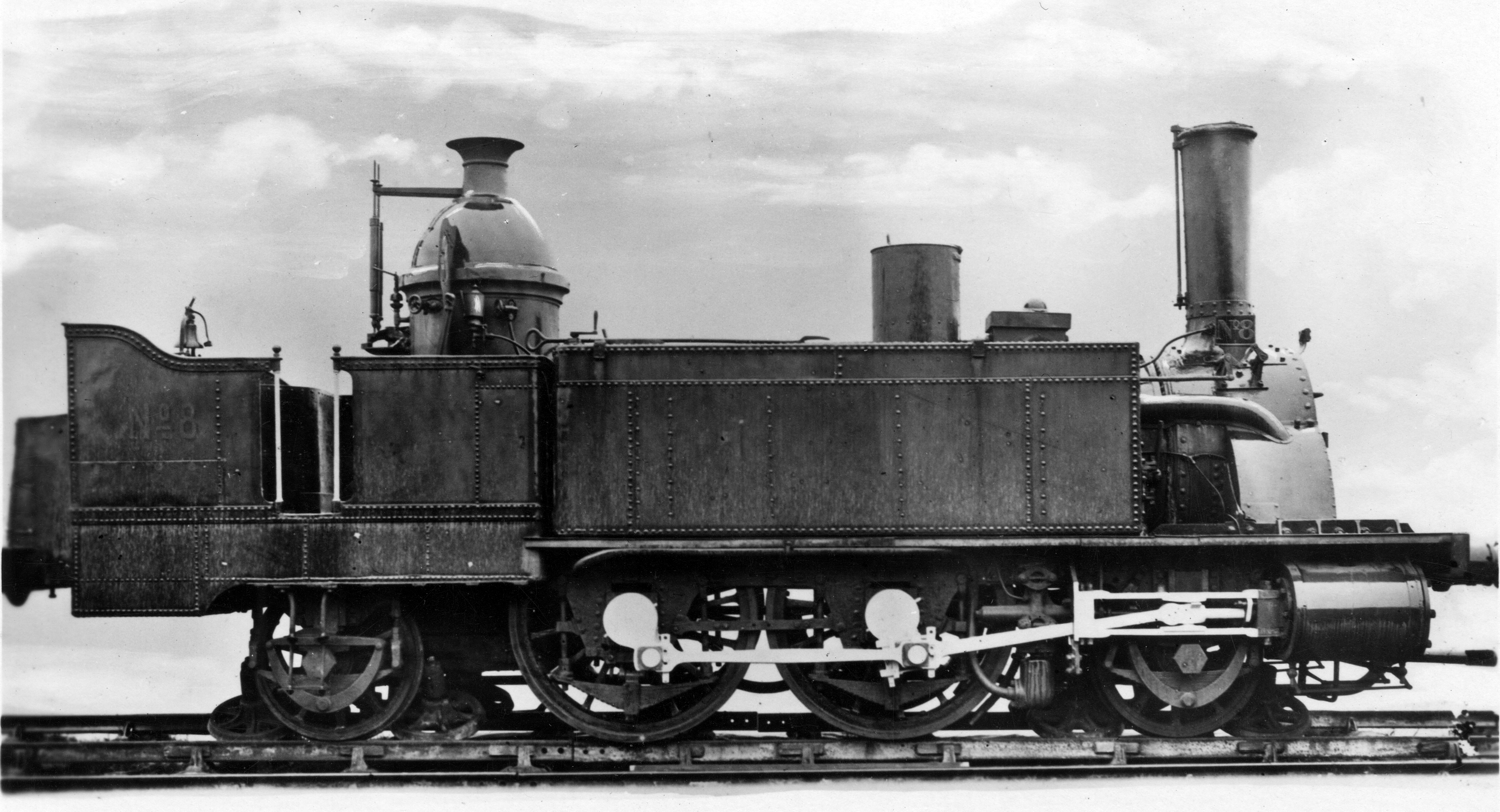

Une photo du type des machines concernées.
Remarquez le système de galets en appuit sur le rail, au niveau des essieux extrêmes.
Pour les techniciens, d'autres précisons sur :
"L'Orge - Locomotive mixte système Arnoux, ou articulée, à quatre cylindres et à quatres roues motirces indépendantes, destinée au chemin de fer de Paris à Orsay, confectionnée en 1855 par M. Anjubault..."
dans "LE GÉNIE INDUSTRIEL", 1855, tome 10, p. 160

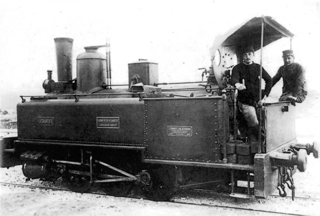

Donc, les N°503 et 504 seraient de bons candidats pour répondre à votre question. Je ne dispose pas de photos d'usine, toutefois, c'est un type de 030T ancienne, légère, qui fut surtout fabriquée pour des entreprises de travaux publics, des usines ou des mines.
Or, une locomotive sans doute proche, la N°294, commandée par Vignaud et Barbaud, 030T métrique 10t, "La Charente", livrée le 20.1.1879, poursuivit sa carrière à partir de 1887 à la Compagnie Meusienne de Chemin de Fer, numérotée CM n°6.
Or, là nous disposons d'une photo.
Source - Coll Perso + Petits de Jadis, tome Est.

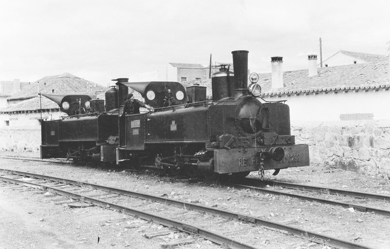

Deux autres Corpet, N°375 et 376, elles aussi d'un type proche des machines livrées en Argentine, mais en voie de 800, furent commandées par la Compania de los Caminos de Hierro del Norte de Espana, 030T n°1 "Villaba" n°2 "Berrocal", 10,5t, livrées le 31.05.1882, intégrée à la RENFE n°030-0298 et 030-0299, retirée du service vers 1956.
Pour en savoir plus : "Javier Aguado Martin - El ferrocarril Villaba-Berrocal".

Re: Les locomotives Corpet-Louvet
Messagepar tkautzor » 30 08 2018 à 11:38
Intéressant, je pensais que le ligne de Guadarrama était la seule ligne à voie étroite RENFE pré-intégration de la FEVE il y a quelques années.
