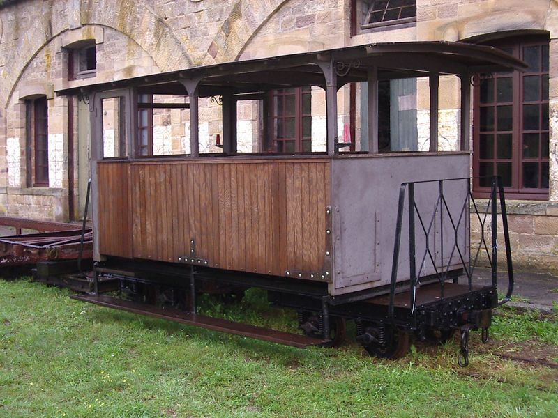

Messagepar Elliot » 10 10 2014 à 11:27

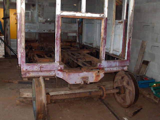

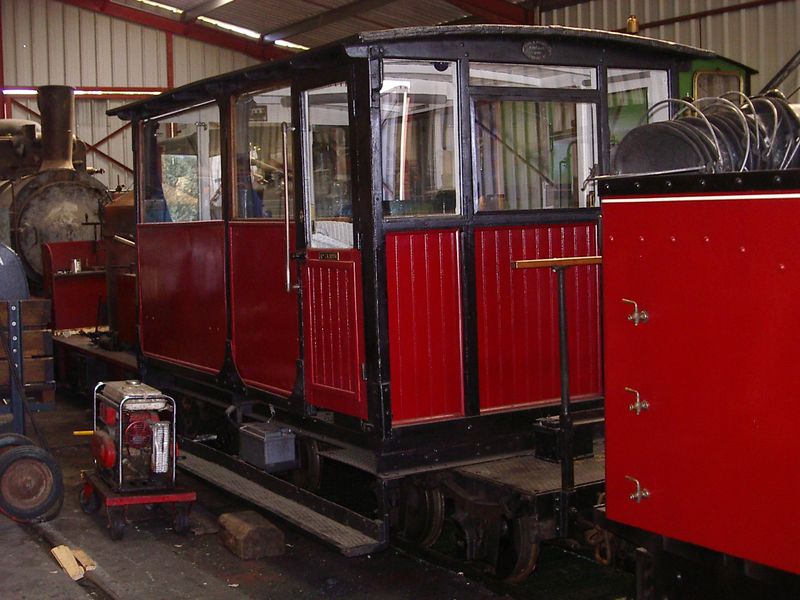

Voila ce que j'ai trouvé, désolé pour la qualité.
Elle est protégée par des contre-plaqués sur les vitres et actuellement bachée.
Dans ce véhicule la seule chose qui nous intéresserait ce sont les bogies mais son proprio ne semble pas trop disposer à vendre.

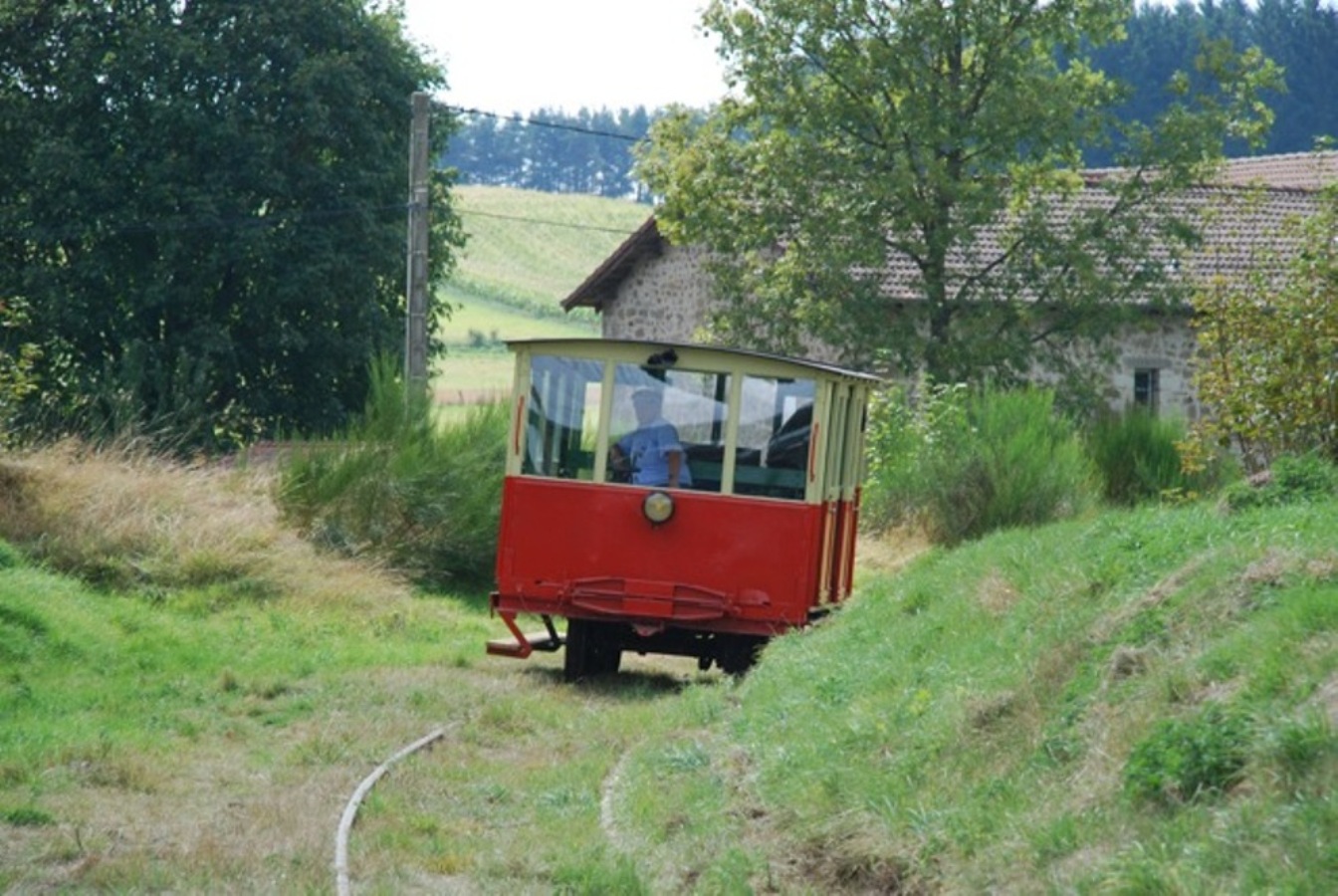

Messagepar Decau88 » 10 10 2014 à 22:11
en voila une autre photo prise au dépôt à Bligny
sinon, l'autre, c'est moi qui l'ai

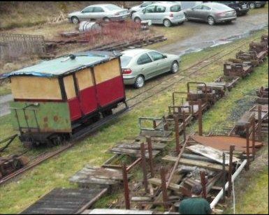

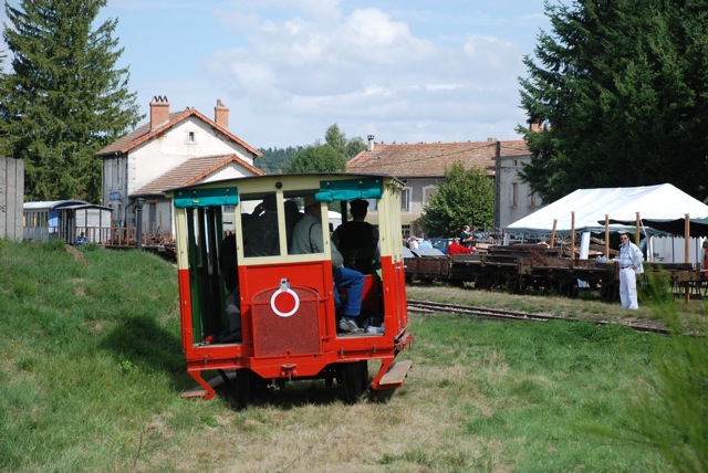

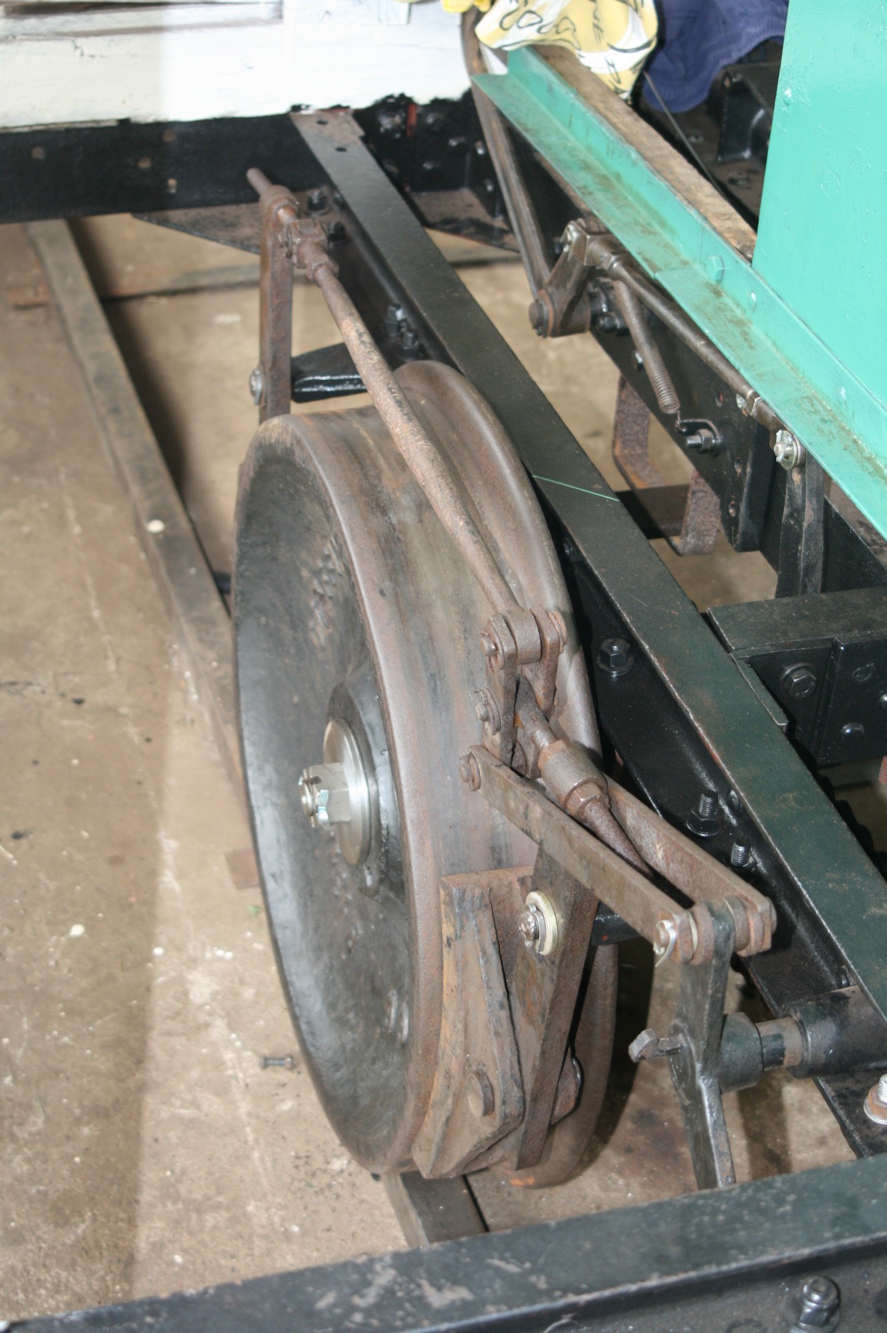

Et voilà la N° 16, Ex RB, Ex Gironde, Ex Guitres remise à voie mètrique par VFV
A plus RORO

Messagepar Ange-vins » 12 10 2014 à 09:41
Salut,
merci pour vos photos. interressant !
130HSP, c'est où ce dépot en VN ??

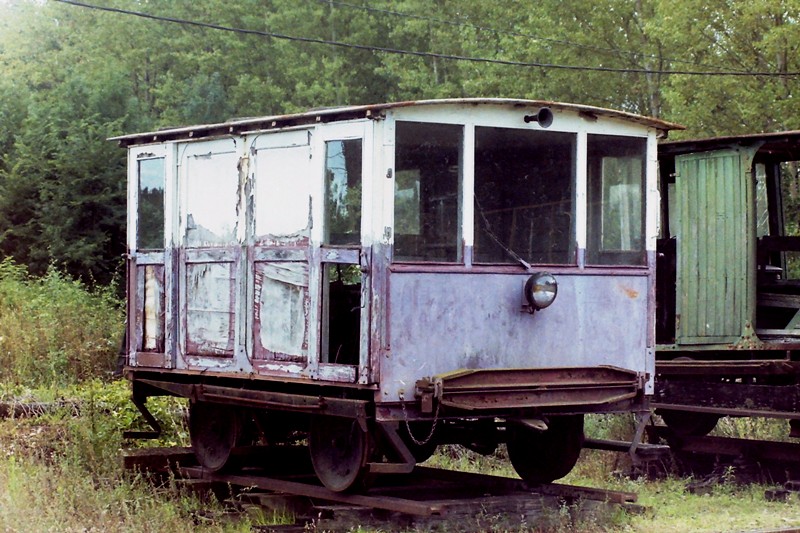

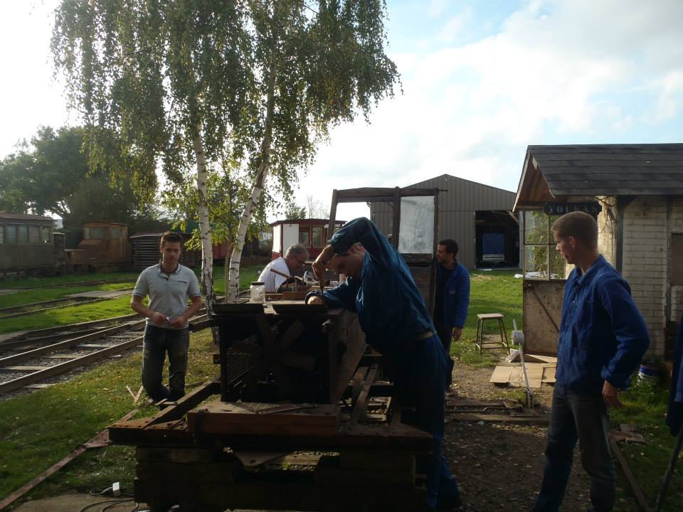

Sinon, pour les nouvelles, samedi on a entièrement démonté la caisse.
le dilemme c'est que la caisse de cette draisine a été tres fortement modifié notament au niveau des longerons.
observez bien les photos anciennes, les longerons semble etre en bois. mais d'une section épaisse et a la difference des RB, à fleur du chassis...
je vous met d'autres photos historiques pour que vous nous donniez vôtre avis.

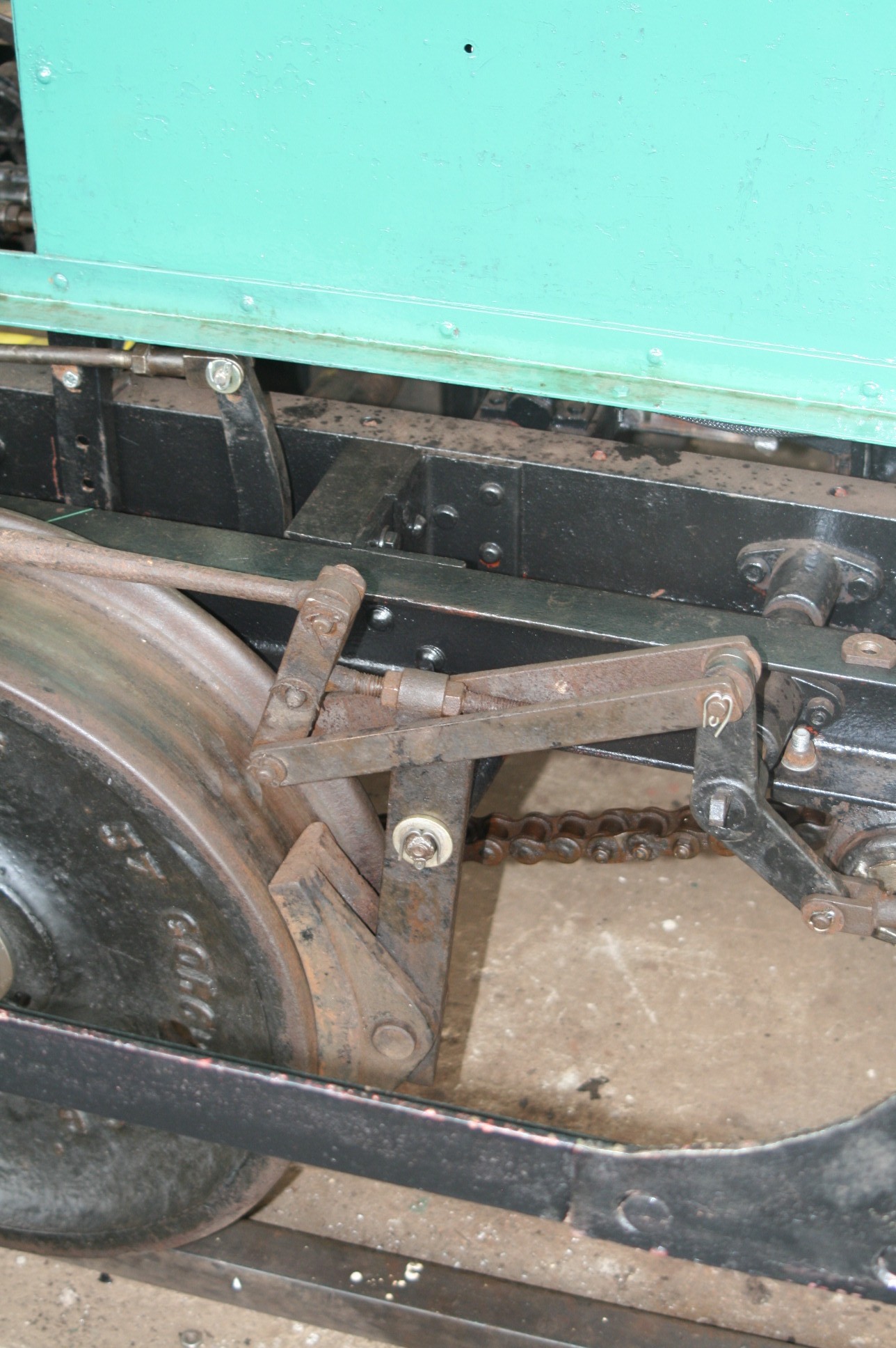

Messagepar Ange-vins » 13 10 2014 à 12:55

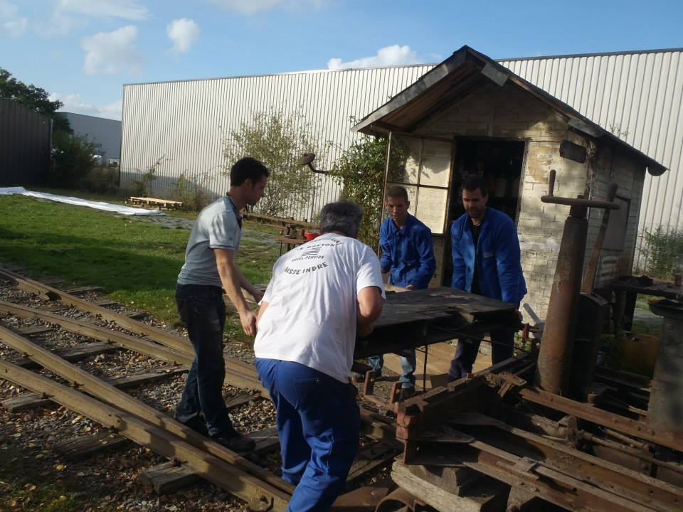

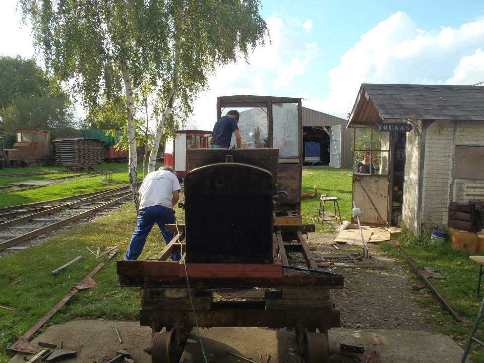

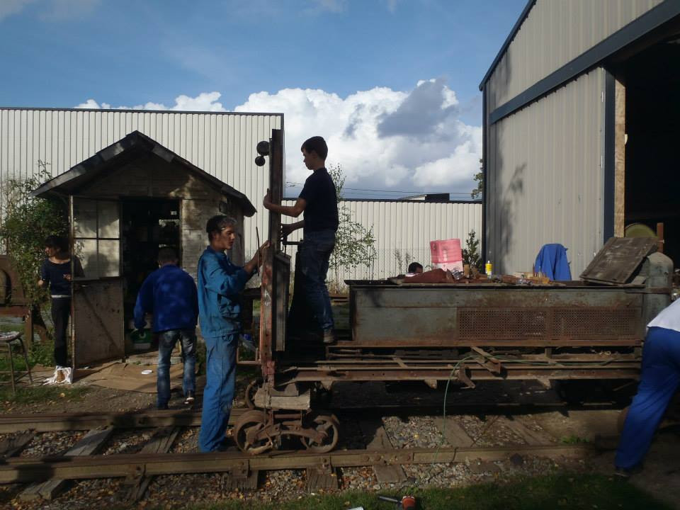

comme je vous disais, samedi c'était démontage de la caisse
il ne reste plus que la face avant (plus ou moins d'origine)
vue arrière
détail de la traverse arrière gauche (qui semble d'origine)
le radiateur a été déposé
ca y'est il ne reste quasi plus rien sur le chassis
l'équipe est plutôt jeune !

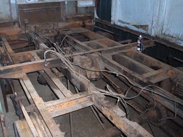

Extraction des essieux voie normale
Copie de HPIM1727.JPG (110.2 Kio) Vu 6491 fois
Châssis encore à voie normale
Copie de HPIM1725.JPG (136.26 Kio) Vu 6491 fois

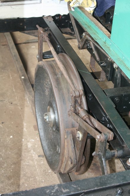

Salut à tous,
Au cas où vous coinceriez à un endroit, n'hésitez pas à nous contacter, nous avons l'expérience de remise en état de cet engin et de sa remise à voie métrique. Sur la photo ci dessus le cadre en H demandera un coup de disqueuse, mais le longeron extérieur viendra prendre sa place, à la place de la barre du H au milieu
A la seule différence que la notre est équipée d'un moteur Frégate Renault 668-8, avec boite GMC, alors que vous elle doit toujours avoir son Ballot d'origine
A plus RORO
