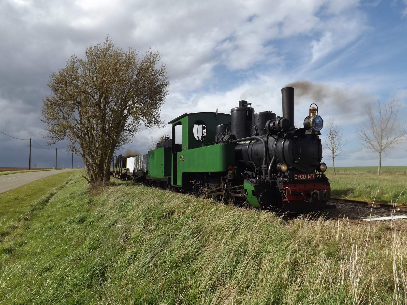

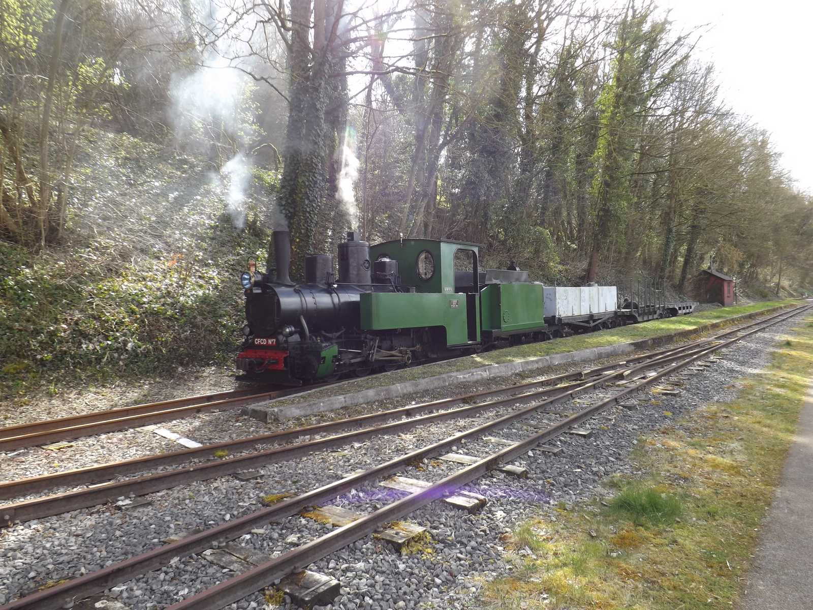

Ce weekend remise en route de la DFB Borsig.
Le temps était très venteux. et un bonne douche nous attendait sur le plateau.
On a fait une petite ballade en ligne avec quelques wagons
Elle va subir une petite remise en peinture pour le centenaire de à L'APPEVA. Donc pour ce qui seront là ....

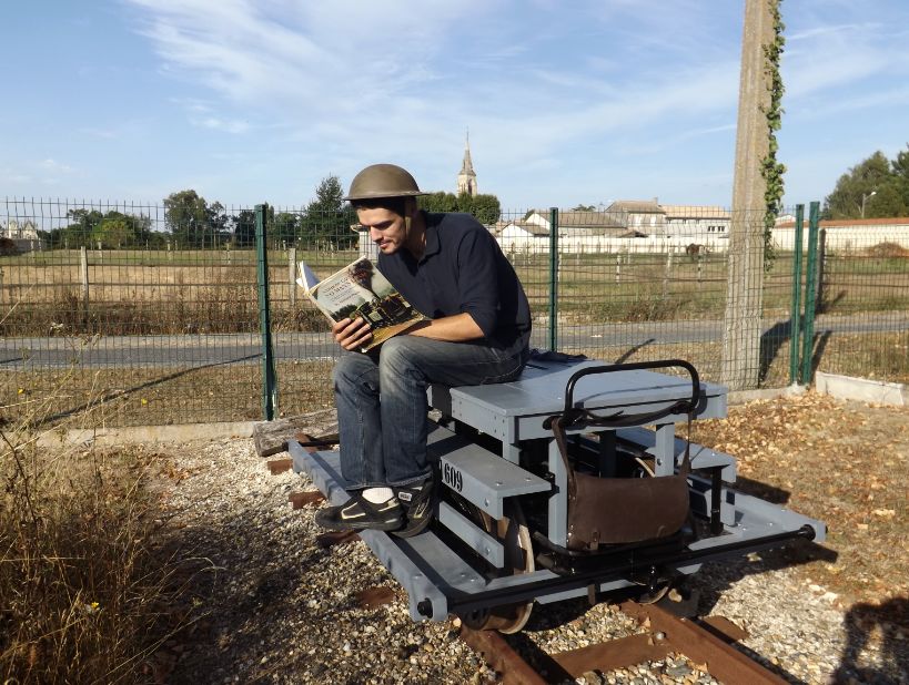

Ce Weekend ce sont journées européenne du patrimoine.
Le dépôt de l'APEMVE est ouvert, nous serions ravit de vous accueillir .
Et puis cette année quelques petites nouveautés et animations vous attendent
notamment ce petit jouet que certain reconnaitrons
http://www.passion-metrique.net/forums/viewtopic.php?f=2&t=9339&start=15

Messagepar David BLONDIN » 13 09 2016 à 13:11
Salut Thomas
Vous avez mis quoi comme moteur ?

Messagepar Thomas tank » 13 09 2016 à 21:12
Alors pour le moteur CFG nous a installé un petit moteur Honda (13CV) à essence couplé à un variateur.
Même en cherchant bien ont à pas put trouver de moteurs Fairbanks & Morse de 150 CM3.
Et le seul à ma connaissance il avec le Speeder de L'APPEVA.

Messagepar David BLONDIN » 14 09 2016 à 09:44
C'est sûr que ça ne doit pas courir les rues...
Du coup on a une gamme complète entre le modèle complétement d'origine et rénové, un d'origine mais sans moteur (Pascal), un où il ne restait que les essieux et une copie complétement neuve.
Vous avez mis un inverseur ?

Messagepar Thomas tank » 14 09 2016 à 19:57
Pour l'inverseur bas ont creuse entre 2 solutions
soit le dérailleur à wagonnet version démontable.
Soit un cric hydraulique avec un U pour posé sur les rails. et une croix qui serait sous le châssis.

Messagepar David BLONDIN » 14 09 2016 à 22:31
Le cric hydraulique est une bonne option. On est parti la dessus aussi. Parce qu'il faut dire que le bestiau fait son poids et ça ne se retourne pas à 2 !
En trouvant le bon endroit sous le châssis pour le soulever et une petite adaptation, ça devrait se faire quasi tout seul. Ce genre de petit cric se trouve pour pas cher et est facilement transportable. Plus en tout cas qu'un dérailleur...

Messagepar Fr. Tavernier » 15 09 2016 à 20:00
Thomas tank a écrit:Alors pour le moteur CFG nous a installé un petit moteur Honda (13CV) à essence couplé à un variateur.
Est ce que vous avez recherché aux US un moteur Fairbanks ? Il est peut-être possible d'en retrouver un, voire un équivalent...

Messagepar Decau88 » 15 09 2016 à 21:41
Bah, un moteur j'en ai trouvé un qui devrait aller, sans intervenir sur le châssis. J'ai le pignon qui va dans la roue dentée et j'ai l'accouplement élastique. reste plus qu'à faire la prolongation d'arbre moteur avec les paliers pour le maintien en axe!!!!
Mais il sera également monodirectionnel.
Moi j'opterai plutôt pour le système qui a été mis en place sur les vélorails du Chemin de fer du Haut-Rhone. C'est une potence centrale qui se déploie sous le châssis et qui met la draisine en élévation de quelques centimètres au dessus de la voie, avec un axe pour la rotation.
Ca a été breveté par un Vosgien, ca doit être costaud!!! :D
Sinon, pas simple d'aller placer un cric juste au centre de l'engin. Y a pas beaucoup de place
