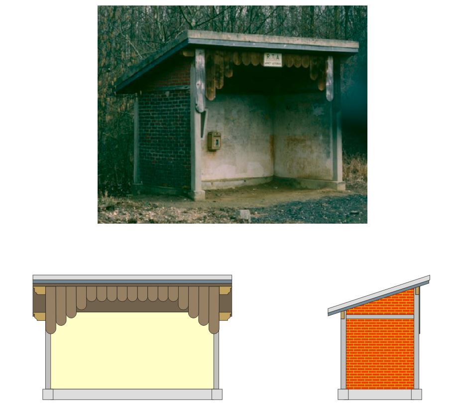

Messagepar Patrice Roussiale » 07 10 2021 à 11:14
Merci à YVES et dufi78 pour toutes ces informations. #B6
'Tite question : quelqu'un aurait-il la longueur de l'abri des haltes ?
S'il a d'autres cotes, ce serait parfait.
Pour la profondeur et la hauteur, avec les briques apparentes, cela peut le faire.
Par exemple, j'en ai déduit une profondeur d'environ 2,3m : 2 m de maçonnerie + 2 fois un poteau de 15cm.
Dès que je peux, je vous faits un vue de profil avec plus de précisions.

Messagepar Patrice Roussiale » 08 10 2021 à 12:58
Comment ! Ramon ! Des infidélités à DECAUVILLE D9
Pour l'abri, je me suis lancé à partir des dimensions supposées des briques : épaisseur (à l'époque) 6 cm et longueur 11 cm.
Tout est estimé par rapport à la photo.
Les assemblages des poteaux, sablières et panne, c'est de l'improvisation.
Voliges sous les chevrons, rives en zinc et solins en ciment.
Pour ceux qui pourraient être intéressés, je peux leur envoyer par mail perso les dessins au format PDF.
Les dimensions (en H0, désolé Fredles, c'est "mon" échelle ... :? ) peuvent être prises directement.
Cliquer sur la loupe afin d'avoir les dessins en meilleure définition.
Cordialement.

Messagepar Fredles » 08 10 2021 à 20:17
Patrice Roussiale a écrit:Comment ! Ramon ! Des infidélités à DECAUVILLE D9
Cordialement.
Ah mais je veux bien quand même, je sais convertir les échelles !
Cet abris a beaucoup de charme je trouve, en trichant un peu, je peux peut-être en glisser un sur mon plateau de jeu.
Du coup, je rebondis sur le design : on sait comment était élaboré l'esthétique de ces abris et gares ? Un illustre inconnu qui dessine dans son bureau de la CSA ? Un cabinet d'architecture spécialisé ?
