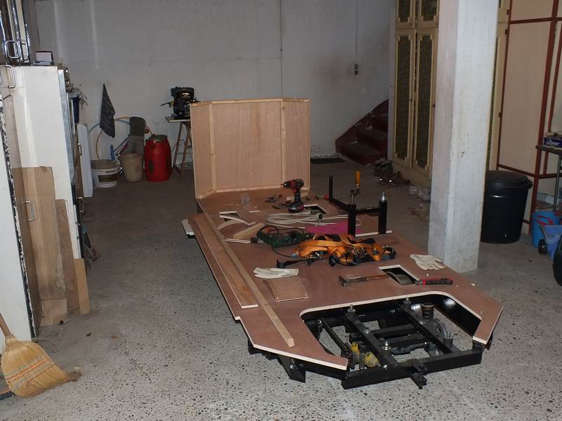

Messagepar declic » 02 11 2018 à 17:43

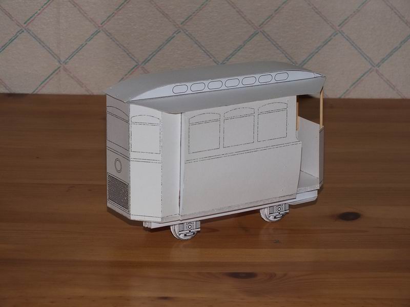

Bonjour à tous :F5
Bien ! Maintenant que la "mécanique" est validée, va falloir passer à l'habillage.
Et.... j'ai encore changé d'avis ! (faut vraiment que je le termine car tous les 3 mois, je change d'avis !!!)

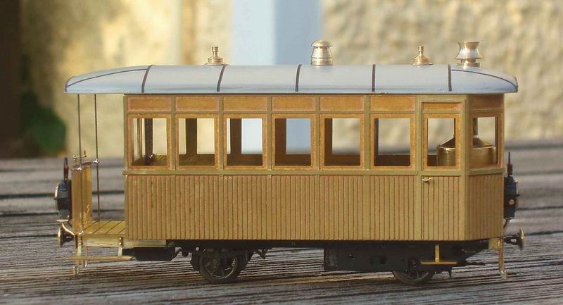

En fait, je crois que je vais m'inspirer de ça :
Une seule plateforme au lieu des deux que j'envisageais, celle coté avant devant être occupée par deux banquettes dos à dos pour dissimuler le moteur.
Du coup, je ferme le coté avant, le moteur devenant intérieur, sous une banquette en "U"
Inconvénient, le moteur est plus difficilement accessible et je risque davantage des mauvaises odeurs dans l'habitacle.
Avantage : une meilleure répartition des masses en charge (c'est la raison principale de ma décision) mais aussi un "bow windows" dont j'espère tirer parti pour la déco intérieure.
Deux strapontins à l'arrière offriront quand même deux places extérieures.
Donc nouvelle maquette en papier vite faite (c'est la troisième :H2 ) et au final ça devrait ressembler à ça :
A suivre....

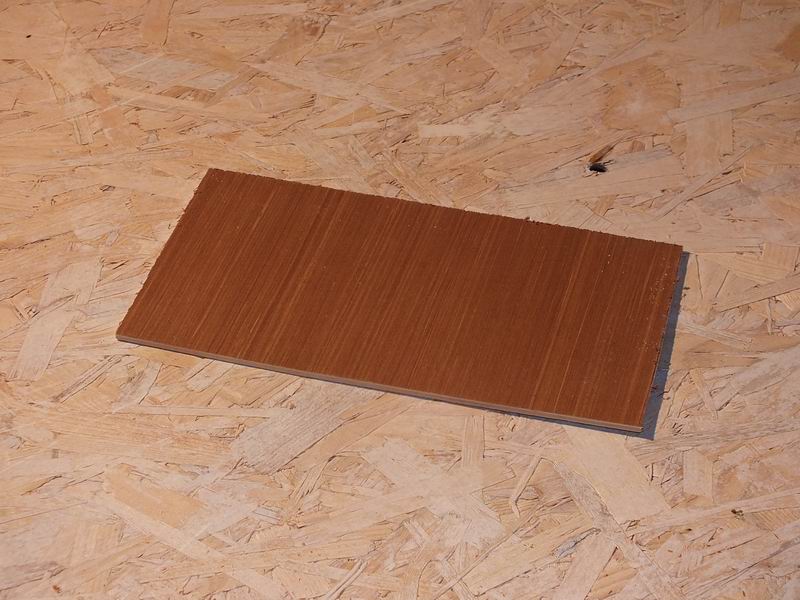

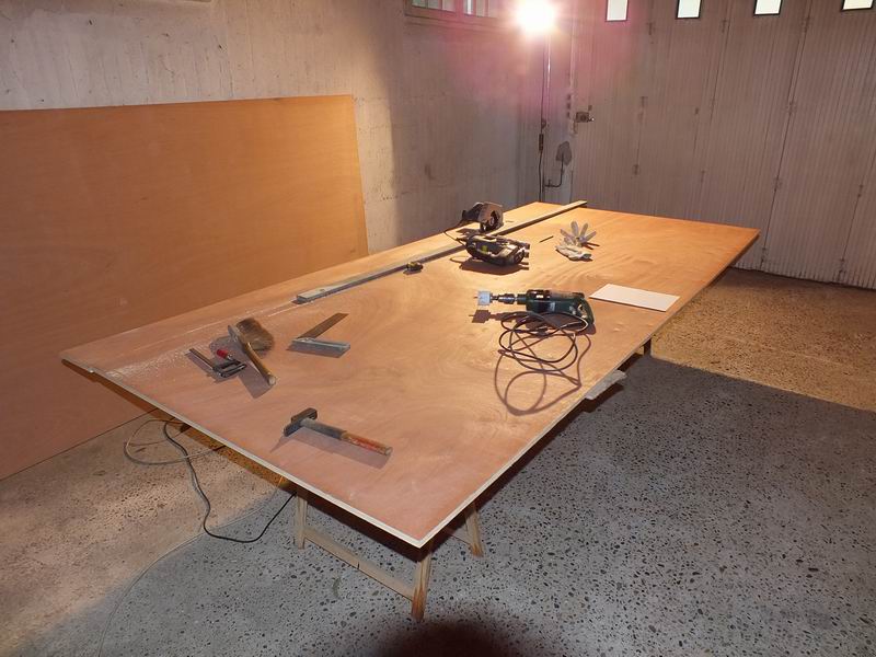

Messagepar declic » 13 11 2018 à 12:52
Maintenant, on passe aux choses sérieuses.
Traçage et découpe de la pièce en bois la plus grosse et la plus lourde, le plancher.
Je vérifie mes côtes deux (ou même trois !) fois avant de faire des copeaux de la sciure !
declic

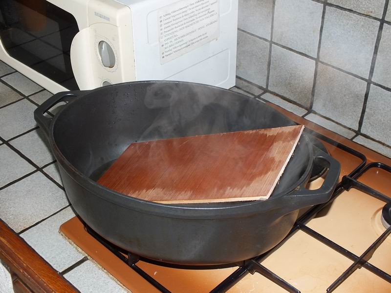

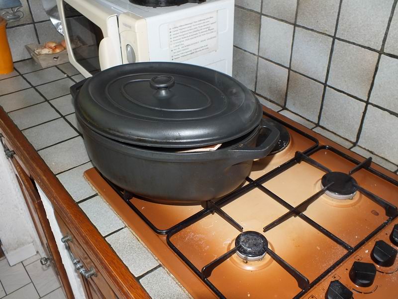

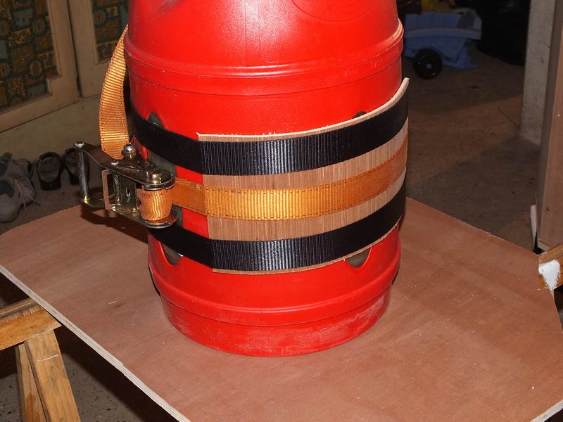

Messagepar declic » 20 11 2018 à 17:00
Un petit tuto : Comment passer de ça :
à ça :
pour réaliser les passages de roue ?
Facile !

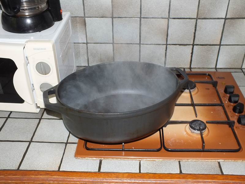

Vous prenez une cocotte avec un peu d'eau et vous faite bouillir à feu doux :
Faite cuire à la vapeur la plaque de CTP (CTBX, quand même !) pendant 10 mn

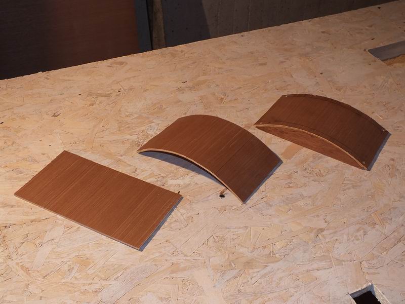

Récupérer la plaque :

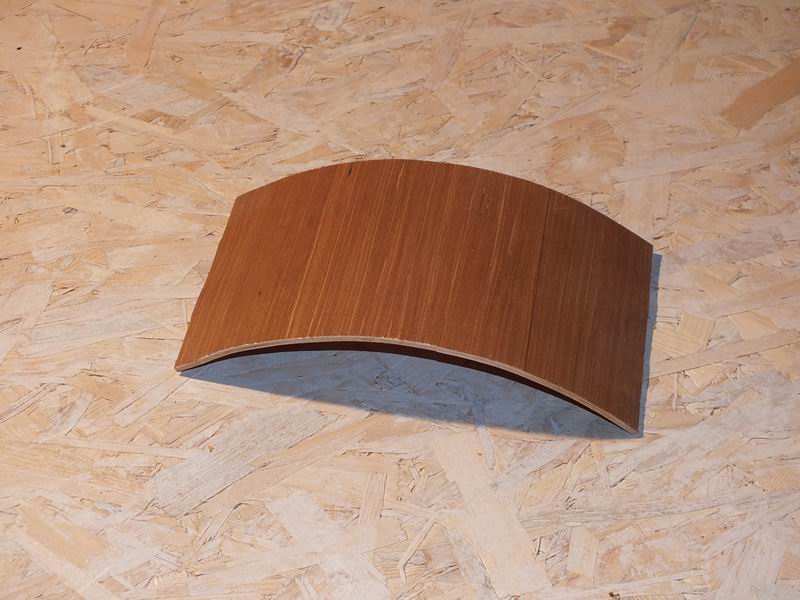

Et plaquez-là fermement sur un "moule" avec des sangles à cliquet
Laisser bien sécher 24 h, et voila :
Le plus fort, c'est que mon "moule" a un rayon trop faible (j'avais pas de bidon plus gros) et que je suis obligé de forcer le CTP "à l'envers" pour lui faire épouser les flancs de passage de roue !
A la prochaine :F5
